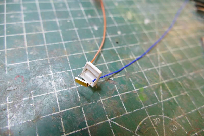

Ben bezig geweest met de werkverlichting voor het dek. Ik zal proberen uit te leggen hoe ik deze lampen gemaakt heb. Onderstaande foto laat de SMD Led zien met de reeds aan gesoldeerde draden. Ik zet altijd een rode of oranje draad aan de Plus. Voor Werklampen gebruik ik altijd blauwe draden dus deze aan de Min. Draden door het lamphuis gestoken.
Hier lijm ik de SMD Led met een drupje seconden lijm vast in de behuizing.
En een kijkje aan de achterkant. De Oranje draad, de Plus, is verder ontmanteld dan de Blauwe draad. De Oranje draad wordt aan de steun voor de lamp gesoldeerd, welke weer aan het dek is gesoldeerd. Omdat deze lampen middels de Multiswitch worden geschakeld moet de Min draad naar de decoder omdat deze de Min schakelt en niet de Plus.
Hier het plaatje waaruit ik de lamphuizen heb gefreesd. Het materiaal is Styreen en is 2 mm dik. De afmeting van de Led bepaald de omtrek van het diepste gedeelte, het minder diepe gedeelte is 0,5 mm diep en net zo groot als het plastic "glas" wat er in geplaatst wordt, ook weer met een drupje seconden lijm.
Het glas is er inmiddels in gelijmd en de Min draad heeft een krimpkousje aan de basis gekregen om sluiting te voorkomen. Gereed om geplaatst te worden. Tussentijds veelvuldig getest of de draadjes nog vast zaten aan de SMD.

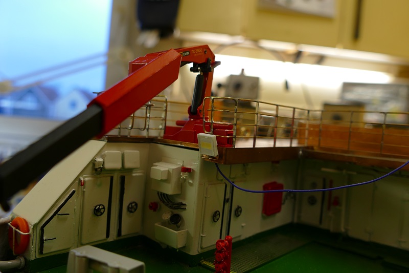

Hier de eerste lamp geplaatst. Niet heel duidelijk te zien, maar de lamp is geplaatst op een frame van fosforbrons die op de buitenkant van het bordes is gesoldeerd. De draad wordt uiteraard nog weggewerkt.

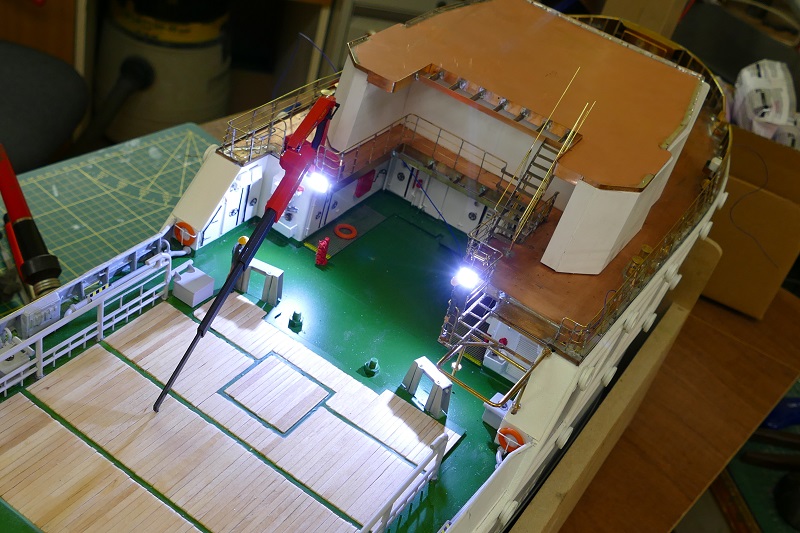

En dan waar ik het allemaal voor doe. LICHT in de duisternis. Ik heb in de deze werklamp een dubbele Led geplaatst welke een voedingsspanning van maximaal 6,5 Volt kan hebben. Ik heb dat uiteraard getest. Nadat ik 5 minuten met mijn ogen heb lopen knipperen kon ik weer iets onderscheiden. Mijn god wat een fel licht. Voor een model natuurlijk veel te gek. Mijn voedingsspanning zit tussen de 12 en 13 V. Een beetje met weerstanden aan het experimenteren geweest en op dit moment is elke Led voor zien van een weerstand van 300 Ohm. Mogelijk dat ik die nog iets zwaarder maak.
Nog een plaatje.
En de laatste met de verlichting in de werkkamer aan. Ondertussen ook al iets gedaan aan het Stuurhuisdek. Dit was weer nodig omdat de kraan voor de MOB boot aan Stuurboord komt te staan en moet kijken hoe ik uitkom met de ruimte. Ook de trap naar het Stuurhuisdek moet gereed zijn voordat ik het onderliggende dek kan gaan spuiten en monteren.
