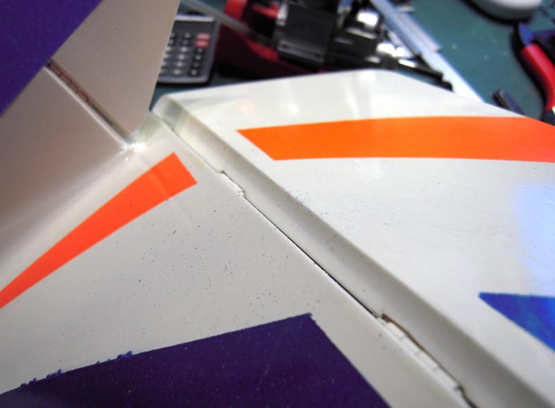

Weer mooi houtwerk en schuurwerk Arthur!
Foliescharnieren? Zou ik niet zo snel op zo een kist zetten. (Net zo min als siliconenscharnier). Meer iets voor zwevers.
De resonanties van de viertakt gaan van voor tot achter door de kist. De folie werkt zich los. CA scharnier kan ook...
