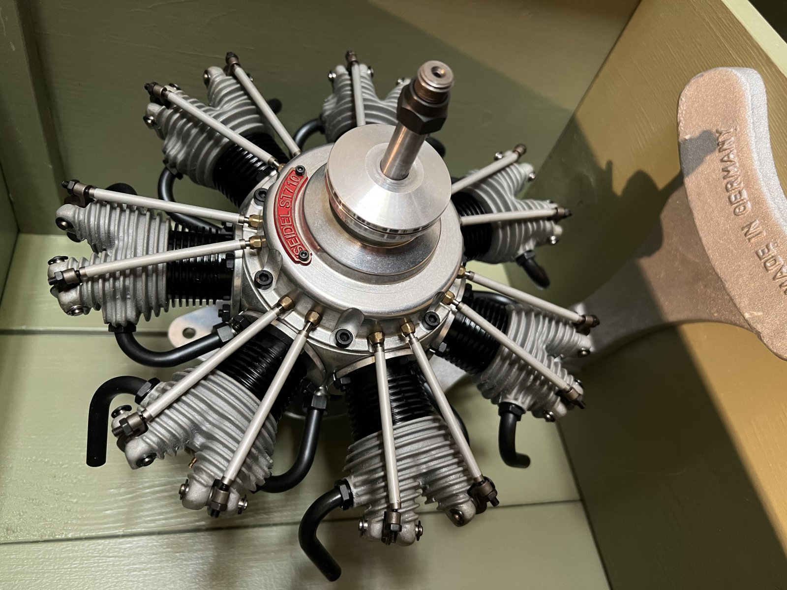

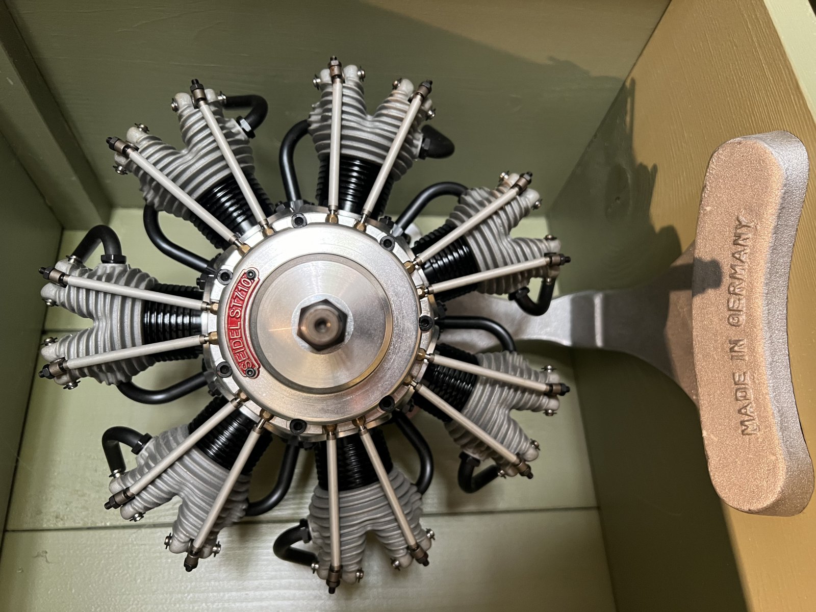

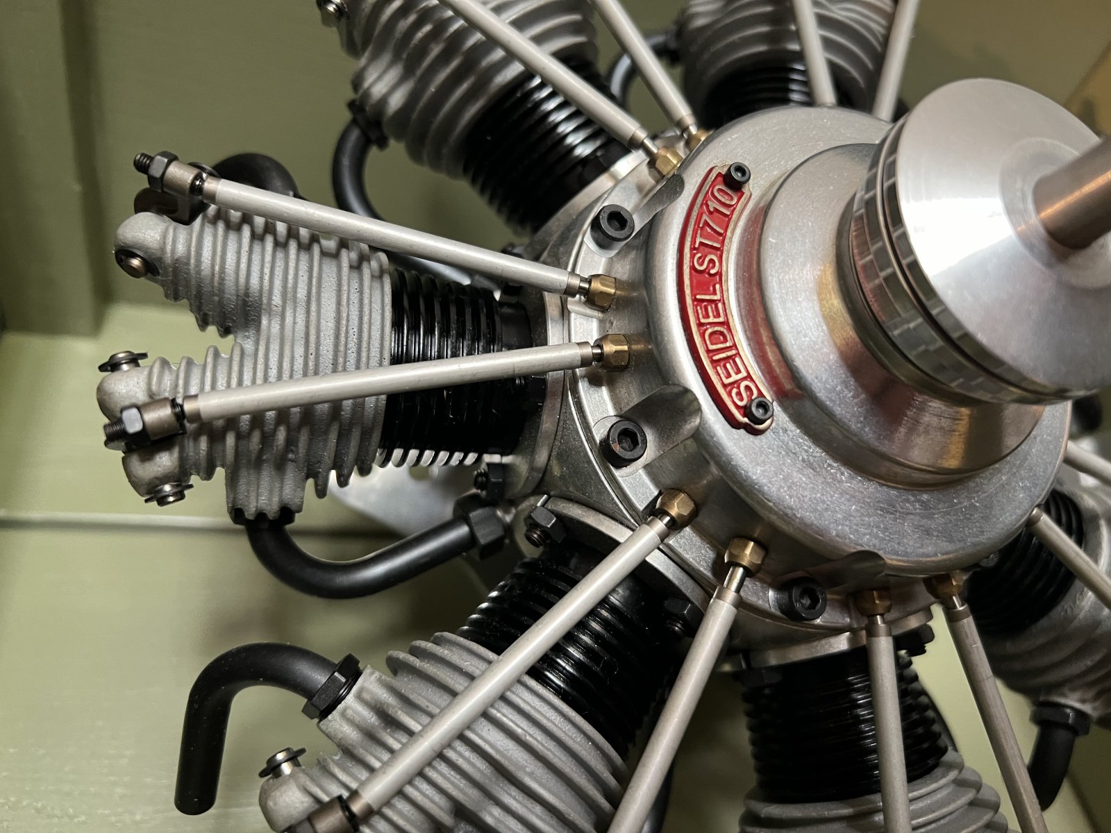

    Beste lezer,
    Allereerst weet ik niet zeker of ik deze vraag in het juiste topic plaats, zo niet laat het even weten.
    Ik heb een Seidel ST-710 op de kop getikt. Zoals ik het kan zien is het een motor die nog hagelnieuw is. Nu heb ik de volgende vragen.
    Ik heb gezocht naar een serienummer o.i.d., maar kan die niet vinden. Wat is de leeftijd van deze motor?
    En is het verstandig om een b.v. een olie in de cilinders te laten lopen. En zo ja, welke kun je daar het beste voor nemen.
    Ik hoor graag van jullie.
    Met vriendelijke groet, Stuk

    Als ik me niet vergis staat het serienummer op de achterkant, jouw Seidel 710 (7 x 10cc) is nog de oude lmade in germany” en dus de betere vergeleken met de latere series, ik vermoed dat deze tegen de 15 jaar of ouder is
    Mijn asp was ook al een ruim 12 jaar voordat ik hem in de vingers kreeg, en heb daar best wat werk an gehad
    Ik ben begonnen met het achterdeksel loshalen en heb hem eerst even gespoeld met een hoeveelheid olie om zeker te zijn dat alles gesmeerd is voor de eerste run en zeker te zijn dat evt vuil eruit is.
    Aanslaan deed ie niet en uiteindelijk alle cilinders eraf moeten halen om de uitgedroogde olie los te weken en weg te borstelen, de zuigerveren zaten allemaal vastgekoekt
    Toen pas kwam er wat meer compressie en begon hij teken van leven te vertonen…..
    In mijn geval draait ie op benzine en heb ik 2 t olie gebruikt
    Als jij hem gaat draaien op methanol zou ik hem gewoon eerst van binnen spoelen met brandstof
