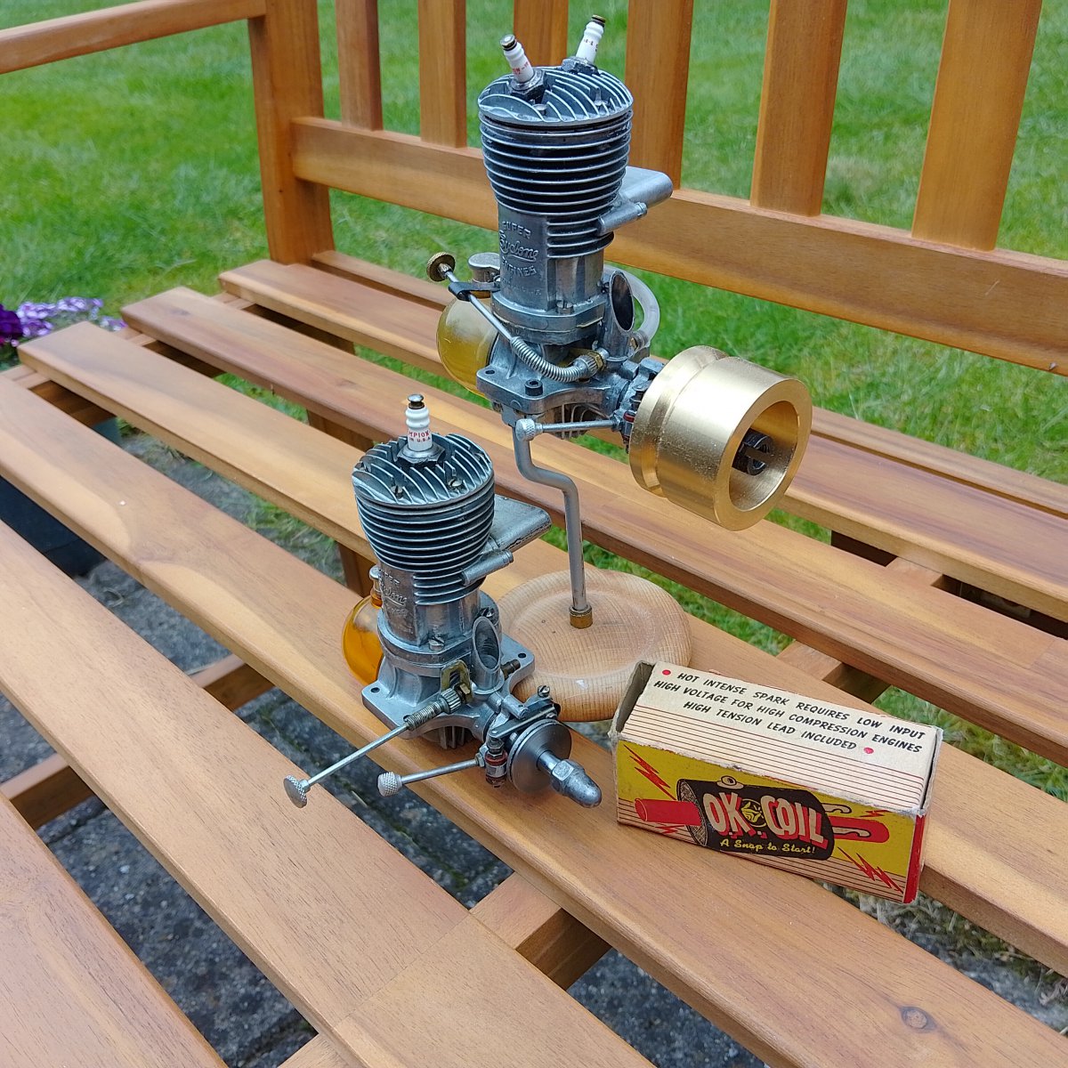

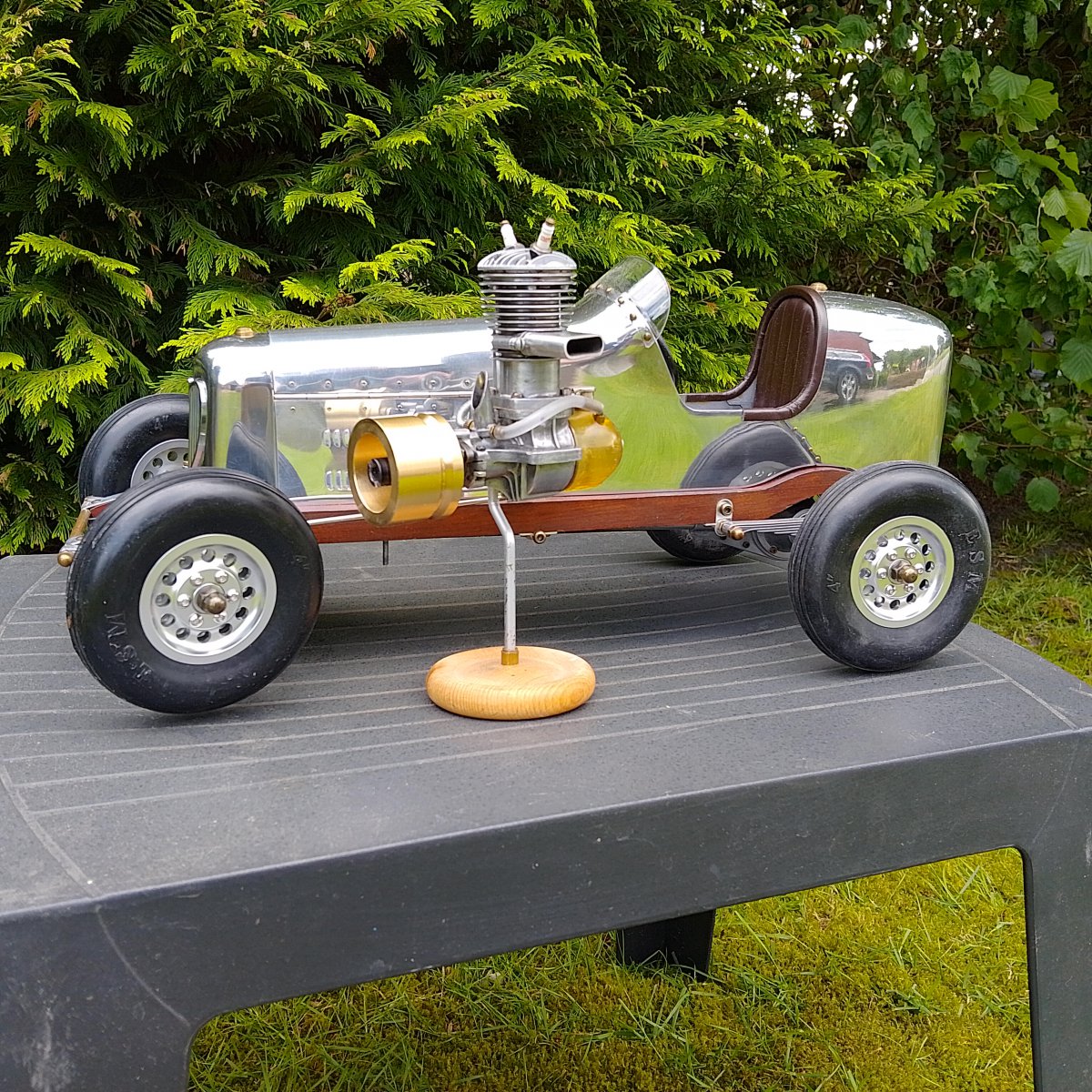

Een zeer vriendelijke Duitse modelbouwer heeft het messing vliegwiel voor mij gedraaid.
Ik had hem in SolidWorks getekend volgens orginele maten voor deze klassieke motoren.
Tevens andere bandjes met aluminium velgen gemonteerd.
Ik wil schade aan de spaakwielen voorkomen en uit voorzorg deze keuze gemaakt.
Bekijk bijlage 583037 Bekijk bijlage 583038 Bekijk bijlage 583039

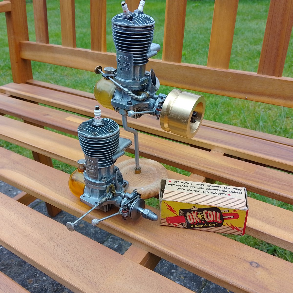

Ik heb vandaag mijn bestelling uit Amerika ontvangen.
Nu een Super Cyclone GR60 met één bougie.
De bobine, nieuw en met verpakking, kreeg ik er gratis bij.
Via veiling gekocht voor $56,-
Motor, net als de twin spark, in een uitstekende conditie.

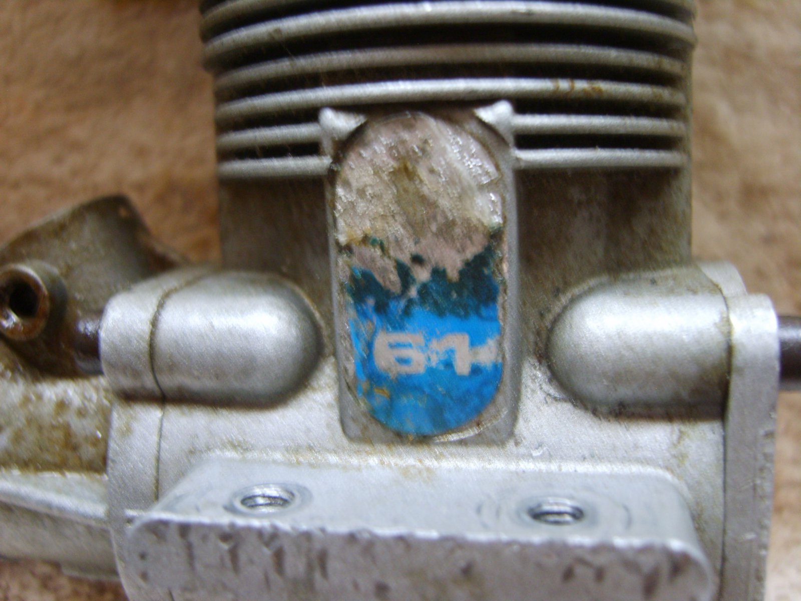

Gisteren een aantal vintage vliegtuigjes opgehaald waaronder een hele oude Robbe Puma schouderdekker van zeker 20 jaartjes oud(als die niet ouder is).
Deze Puma heeft een 10cc motor (wat veels te zwaar is voor dit kistje tenzij er een pylon racer van gemaakt wilde worden).
Nu heb ik een vraagje over deze 10cc motor waar ik niet achter kom ondanks dat ik me helemaal suf heb zitten zoeken op het internet welk merk motor het is.
Wat wel bekend is omdat het op het motortje staat is dat deze in Oosterijk gemaakt is(er staat Austria op het motortje).
Ook staat er op dat het een 10cc is maar (en daar komt ie) dat is aangegeven door een stickertje.
De 61 staat erop maar nu is het bovenste deel van het stickertje eraf.
Ook heeft dit motortje een Perry carburateur.
Ik heb het motortje al uit elkaar liggen en wat mij gelijk opviel is dat de zuigerveer ontbreekt.
Of is dat bij dit motortje normaal want ik weet dat sommige motortjes een groef hebben zitten waarin zich een oliefilm moet vormen die dan zeg maar als zuigerveer gaat functioneren.
Wel zit er een heel klein pinnetje(slotje) in de groef die het zuigerveertje op z'n plek houd.
Zouden jullie mij verder kunnen helpen welk merk motor dit is en of er toch een zuigerveertje in moet.
Wie herkend dit motortje?
Ik zou graag dit motortje willen gaan gebruiken op een best wel oude Big Lift van zeker zo'n 30 jaar oud die ik een aantal weekjes geleden heb overgenomen.
Hier wat foto'tjes.

Ben niet helemaal zeker, maar het lijkt mij een HP (Hirtenberger Patronen, NIET de HB van Helmut Bernhard) toe. Of de Perry carburateur standaard was voor deze motoren weet ik niet.

Wat jij zegt is helemaal waar.
Ik zat ook te denken aan HP of Webra.
Hegi(HB motor type) heeft n.m.l ook motoren op de markt gebracht maar weet niet of die uit Oosterijk kwamen.
Ik heb van HP soortgelijke motoren gevonden(met andere carburateur en gegoten HP embleem) maar niet met een stikkertje erop geplakt en dat is nu juist het aparte ervan.
Dat is n.m.l belangrijk om erachter te komen of deze motor een zuigerveertje heeft of niet.
Het kan ook zijn dat degene die het kistje gebouwd heeft(en dat is niet degene waarvan ik de kist heb overgenomen) dit motortje zo heeft aangekocht of zelf heeft zitten rommelen aan het motortje en het zuigerveertje vergeten heeft of dat ie toen nieuw er al niet in zat o.i.d.(het is ernaar gissen)
Naar mijn idee moet er een zuigerveertje gemonteerd worden gezien de soort groef die in het zuigertje zit.
Ik denk een geschikt zuigerveertje ervoor vinden is geen slecht idee lijkt mij.

Ik zat ook eerst aan een HB motor te denken door de Perry carb. Maar daar was het embleem ingegoten.
Erg vreemd dat de zuigerveer ontbreekt.
Wellicht is het een samenraapsel.

HP heeft bij mijn weten een aantal motoren zonder ingegoten logo geproduceerd voor derden. Die konden er dan hun labeltje op plakken.
De HB motoren zagen er iets anders uit en HB heeft, afgezien van een paar 3,5 cc automotoren, nooit Schürlegespoelde motoren gebouwd. Daarnaast hadden HB motoren eigenlijk bijna altijd een L-veer, en zijn nooit in oostenrijk gebouwd.
Webra had OF kamzuigermotoren met de koelribben tamelijk grof uitgevoerd en pas van boven de transferpoort, OF Schnürlegespoelde motoren waarbij de tamelijk fijne koelribben helemaal doorliepen tot aan de motorflenzen zowat.
Deze motor is geen kamzuigermotor, maar ook geen Webra Speed, en als er Austria op staat, blijft dan eigenlijk alleen HP over.
De carburateur kan gerust een latere toevoeging zijn, Perry carburateurs waren eigenlijk de enige die goed los verkrijgbaar waren in een tijd (pre-internet) waarin het vaak een enorm gedoe was om originele reserveonderdelen te bestellen.

En TOCH is dat volgens mij dezelfde motor... Zoals ik al zei, HP produceerde ook motoren voor anderen, zonder ingegoten logo.
Voor het overige zijn de details van het cylindergietstuk identiek, en het lagergietstuk lijkt er in ieder geval verdomd veel op, zodanig dat ik denk dat de verschillen die ik meen te zien, ook kunnen worden veroorzaakt door vertekening vanwege andere beeldhoeken.
Als Hp ook voor anderen motoren maakte dan verklaard dat een heleboel .
Dat deden meerdere merken: HB is begonnen met licentiebouw van Veco, maar maakte later ook de motoren voor Hegi, SuperTigre maakte motoren onder het "Como" label (wel ingegoten overigens), Sanye maakte ASP, Magnum en SC gelabelde motoren maar ook een aantal van de Kyosho motoren.
Zo uit mijn hoofd...
Er zullen ongetwijfeld nog wel meer van dat soort constructies geweest zijn.
