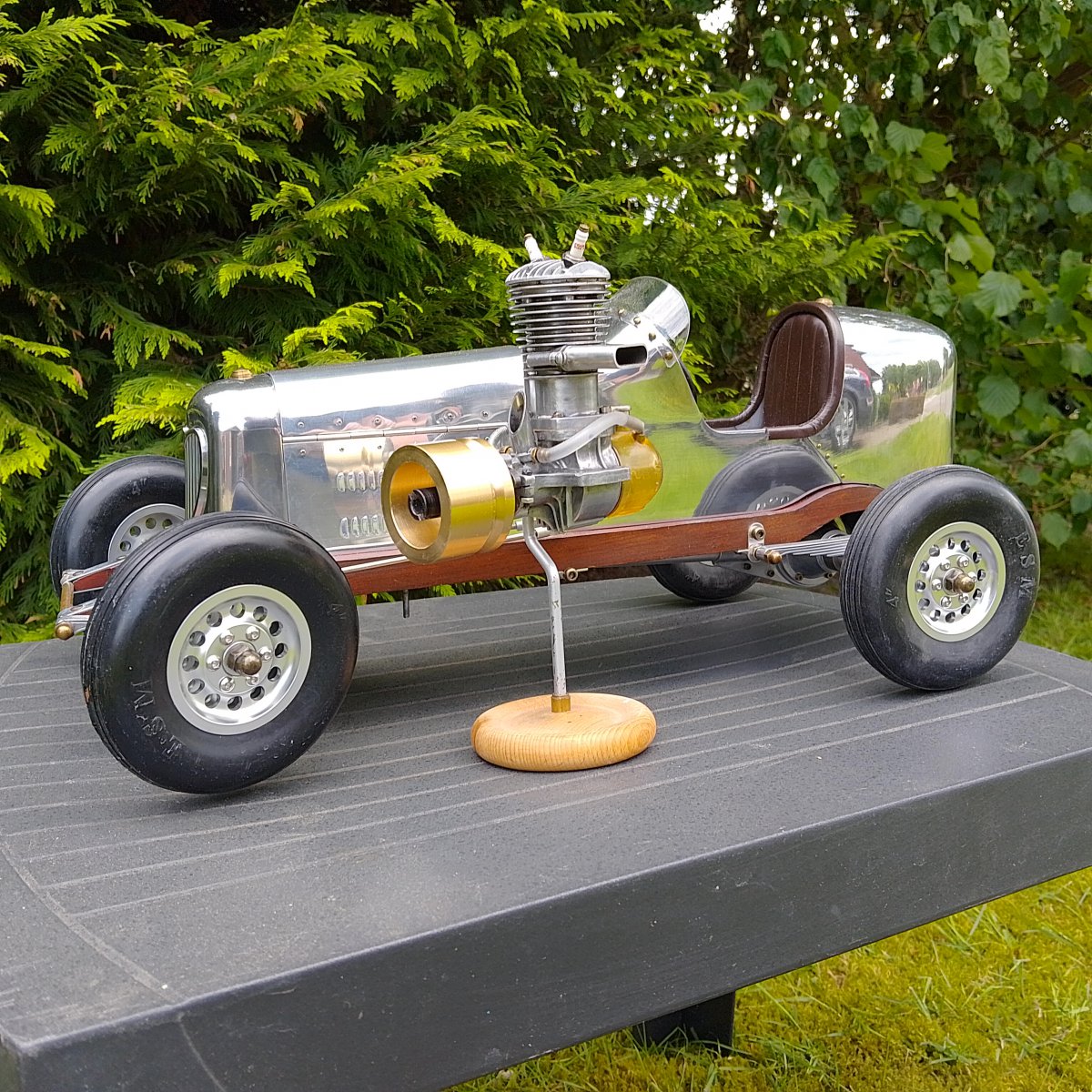

Een zeer vriendelijke Duitse modelbouwer heeft het messing vliegwiel voor mij gedraaid.
Ik had hem in SolidWorks getekend volgens orginele maten voor deze klassieke motoren.
Tevens andere bandjes met aluminium velgen gemonteerd.
Ik wil schade aan de spaakwielen voorkomen en uit voorzorg deze keuze gemaakt.

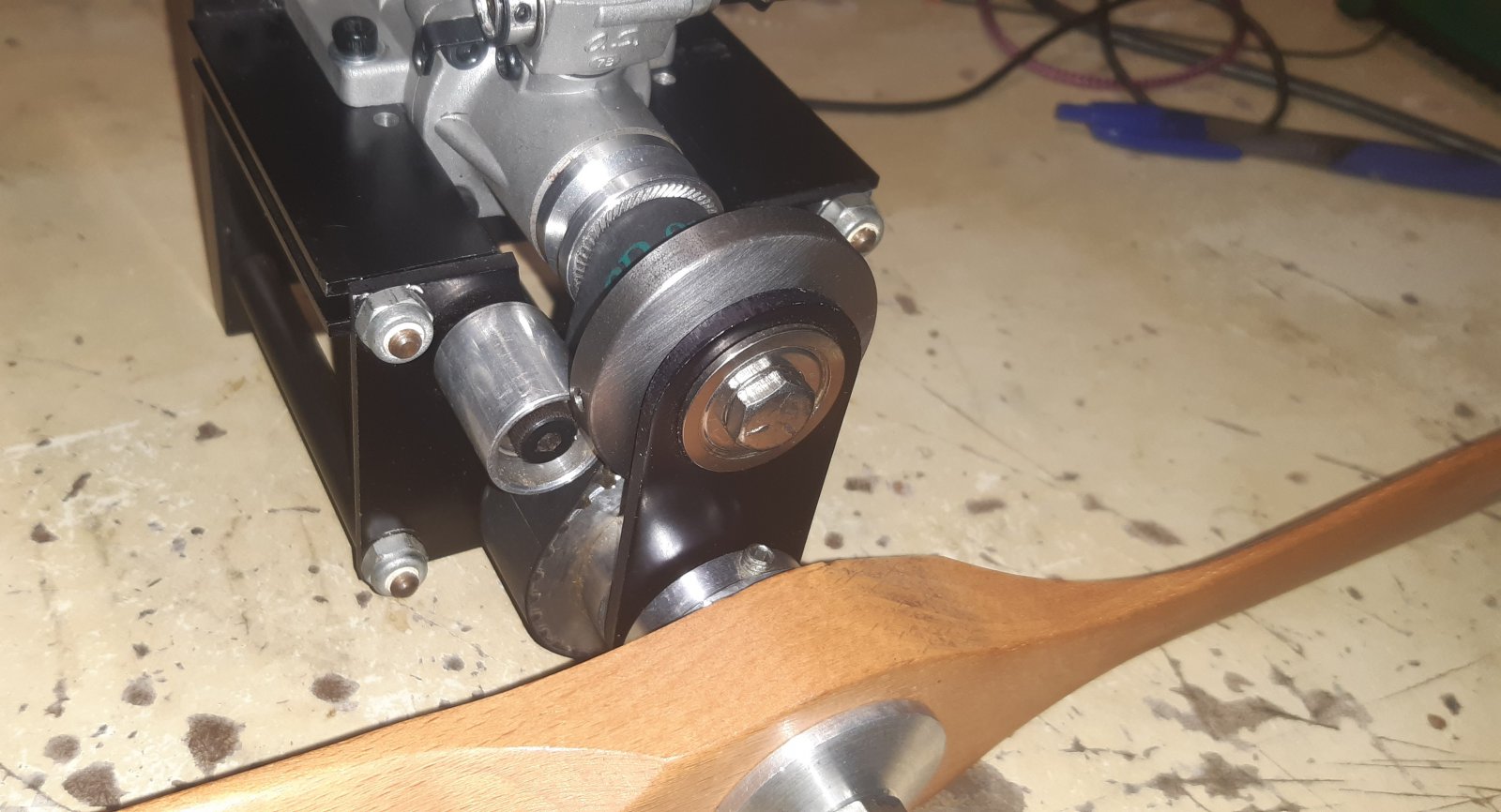

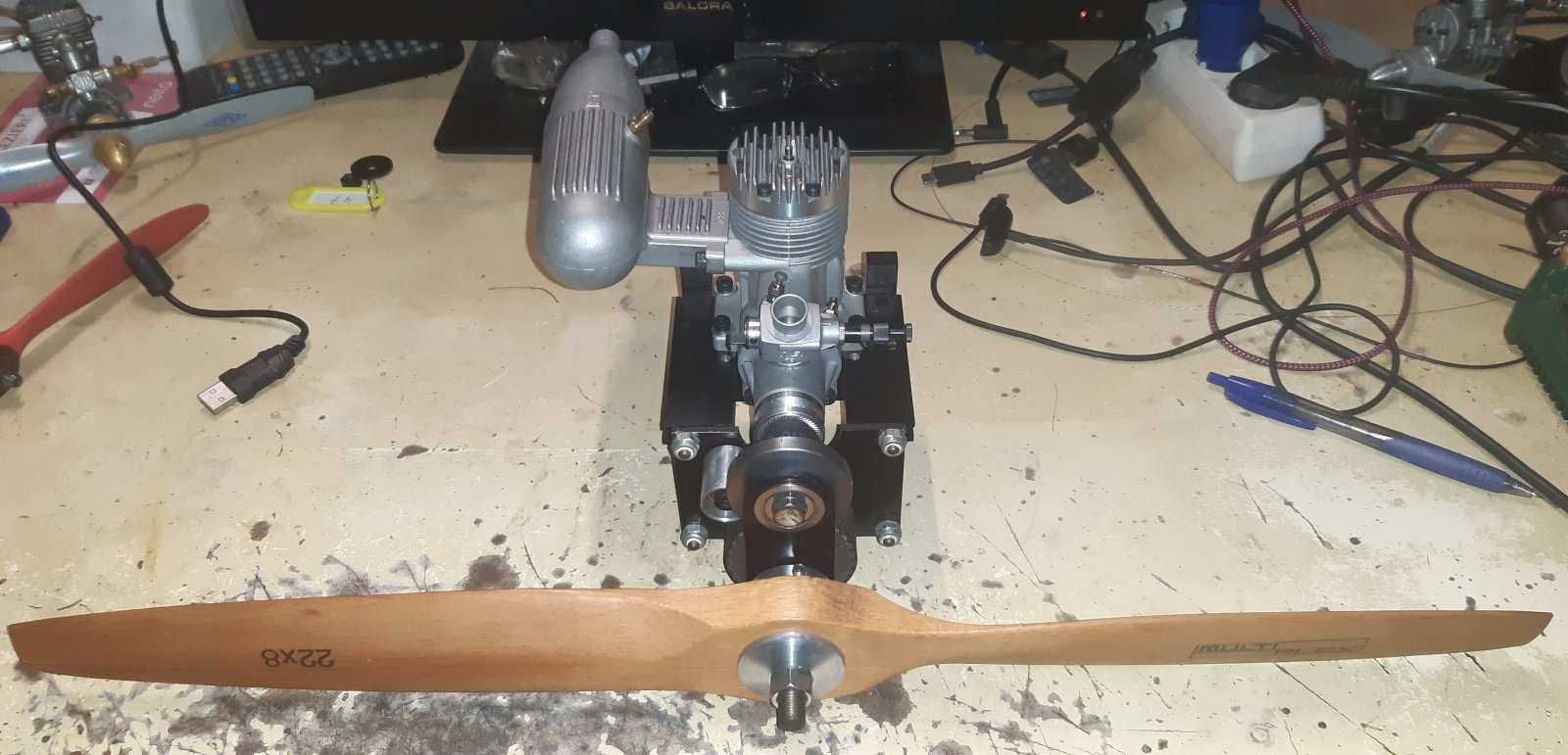

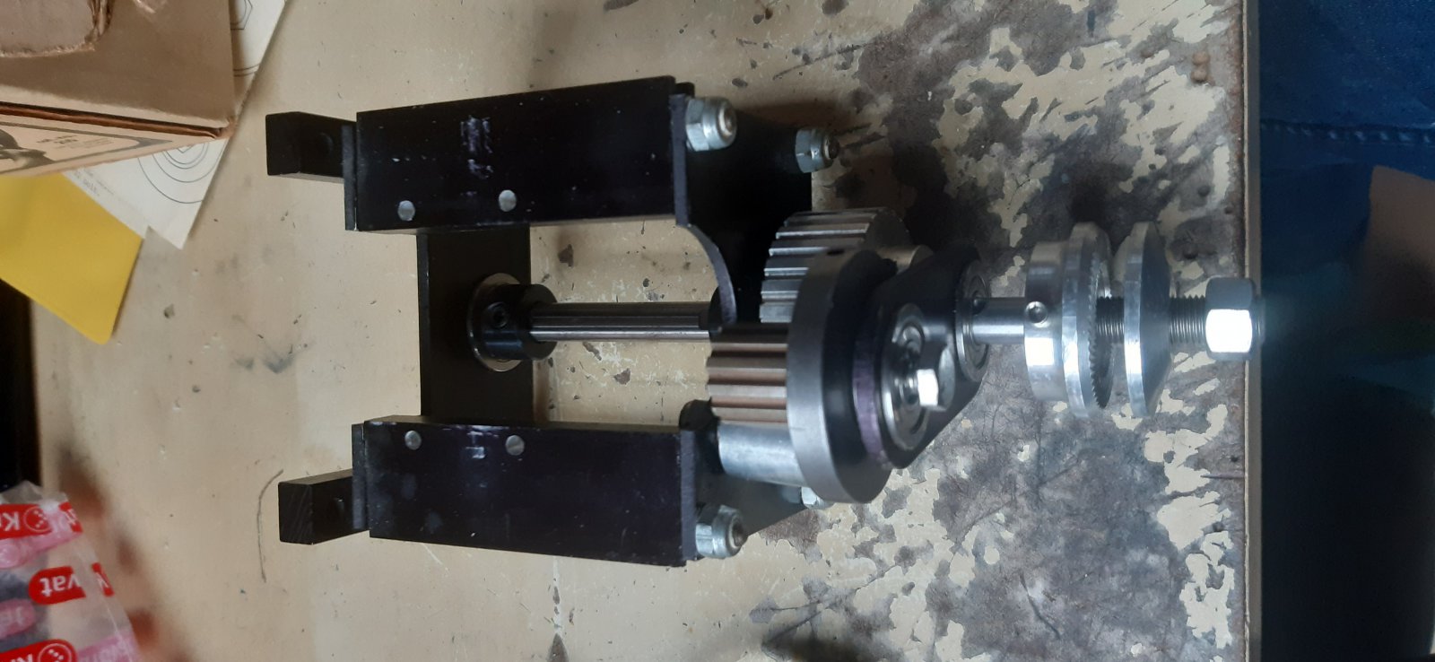

Onlangs in mijn bezit gekomen een Du-Bro vertraging:thumbsup:
Met een vertraging van 2.5 op 1 :hammer:

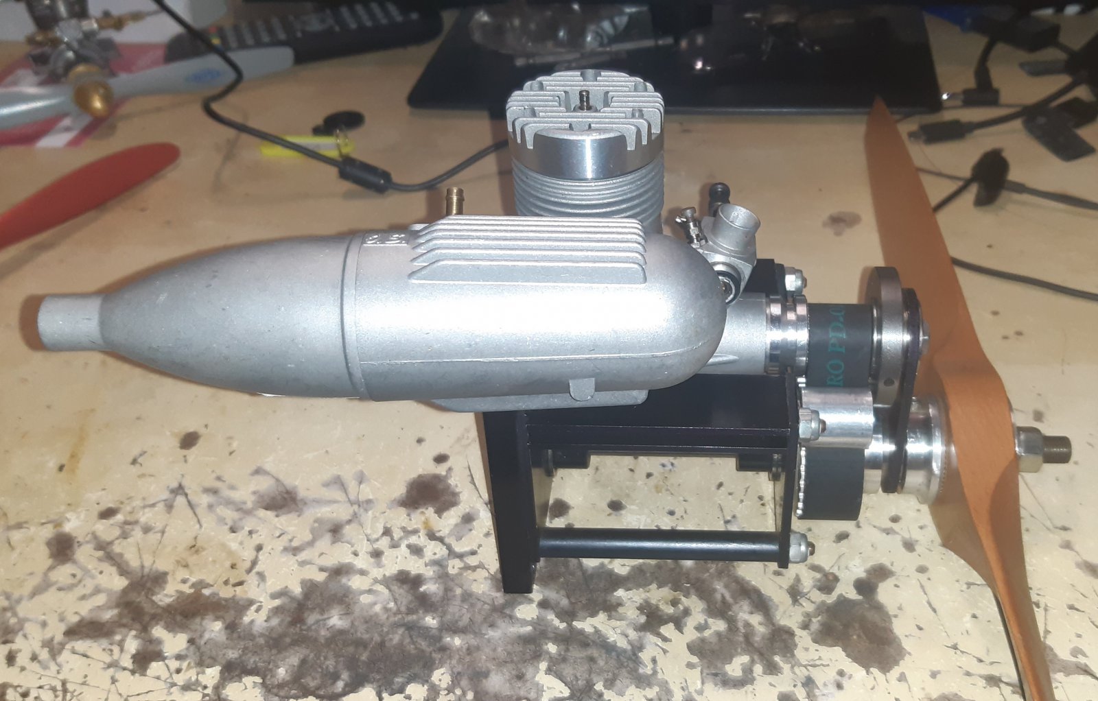

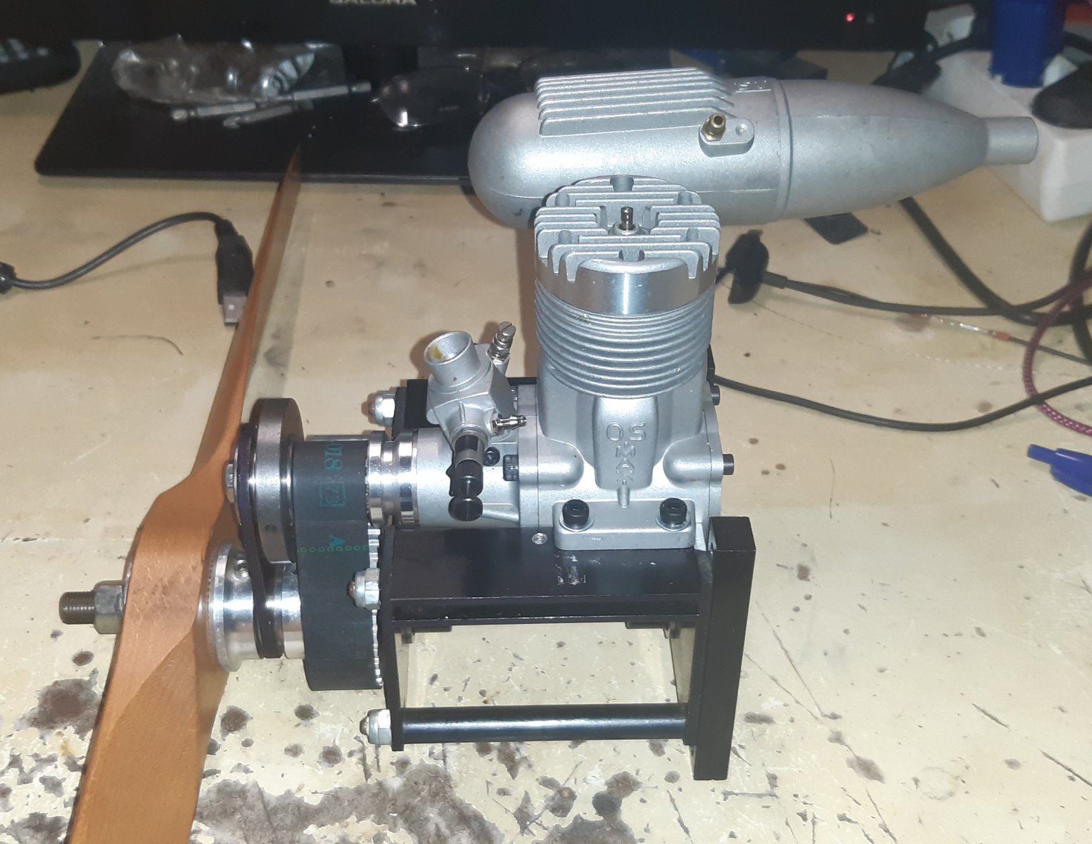

Een OS Max 60 FSR opgezet.
Met een spanrol.
Kan echt een bizar grote prop op:)

Ze raden juist af om een "schneurle ported engine" te gebruiken.
Dat ding is 40 jaar oud of zo, dus die beschrijving gaat uit van motoren, zeg maar "Pre-Hanno Special"... Toen waren Schnürle gespoelde motoren puur gebouwd op hoge toerentallen en bitter weinig koppel onderin. De toenmalige kamzuigermotoren kenmerkten zich juist door weliswaar weinig echt puur topvermogen, maar wél een hele hoop koppel onderin.
Zo'n Webra Blackhead met een wat grotere prop, zeg bijvoorbeeld 13 x 6 of zo, kon beter presteren dan een Webra Speed met dezelfde prop. Maar die Speed liep er rondjes omheen met een 11 x 6, want die ging dan fors meer vermogen leveren terwijl de Blackhead dan eigenlijk alleen maar vermogen verloor...
De wereld zag er toen heel anders uit... :p
Klopt...De riemen van toen konden minder hebben dan nu, voor wat betreft warmteontwikkeling... Kevlar was minder algemeen in gebruik en de rubberkwaliteiten waren ook anders.
Het lag niet aan het koppel, want het piek koppel van de toenmalige kamzuigermotoren lag hoger (ook al was het niet heel erg veel) dan het piek koppel van de toenmalige Schürle gespoelde motoren.
Ik denk dat het ding met een moderne riem dat vermogen vrij goed kan hebben, al kan het zijn dat de poelies wat sneller slijten. Er werden vroeger ook andere tandvormen gebruikt.

Een kleine spanrol is verre van ideaal op deze schaal.
Op de dubbel kogelgelagerde vooral langwerpige rol, komt een grote belasting te staan, een hefboom moment. Op een relatief dunne as. Het zijn kleine lagertjes. En dat wil best heet gaan lopen. Die krengen vragen vermogen. Een grotere diameter rol zou daar minder last van hebben, maar dat past niet.

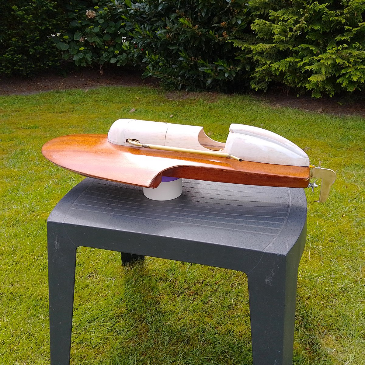

ik was op zoek naar reductiekasten om te testen op elektromotoren, best mogelijke efficiëntie. Via eBay.de schappelijk op de kop getikt. Het zag er gelikt afgewerkt uit. Nieuw in het zakje. Ik wilde er eigenlijk wel 4 hebben… Schnellboot van 2,3 meter ligt hier op zolder…
Maar nimmer meer een set getroffen. Maar dat was maar goed ook!

Ik denk dat ze binnen de kortste keren in de soep draaiden. Verzet ging tot max 2,5:1. Kon je 3 varianten in kiezen.
Graupner heeft ook tandriem drives verkocht.
10cc gemonteerd stonden de riemen direct op de juiste spanning. De constructie deugdelijk.
Dat valt erg mee hoor... de rol zit in het onbelastte deel van de riem, en dient eerder als "klapperbeheersing" dan dat het echt kracht te verwerken krijgt.
Gezien de kleine hoek die de riem maar maakt, is de dwarskracht op de riem tengevolge van de riemspanning, ook maar een paar procenten van de trekkracht in de riem.
