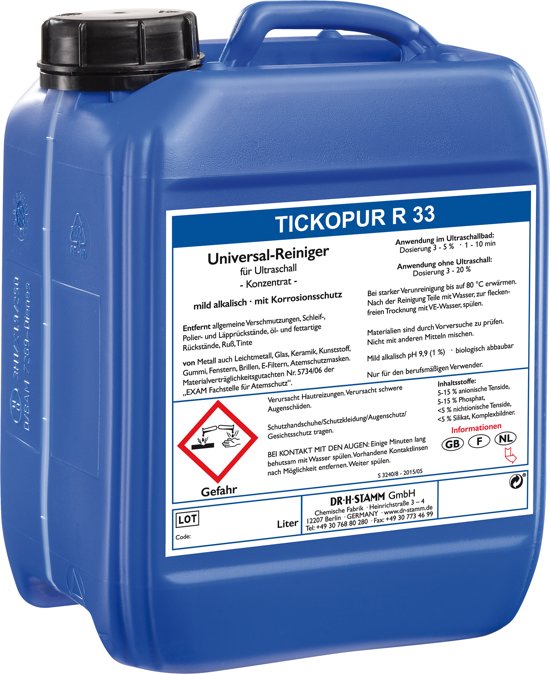

    Ik gebruik exact het zelfde spul. (o.a. bij HBM te koop) Werkt perfect!!
    Met koelvoeistof heb ik ook niet hele goede ervaringen.
    Misschien werk pure antievries zoals dat rode spul wat Ford vroeger gebruikte.
    Ik vind echter ultrasoon prima werken.

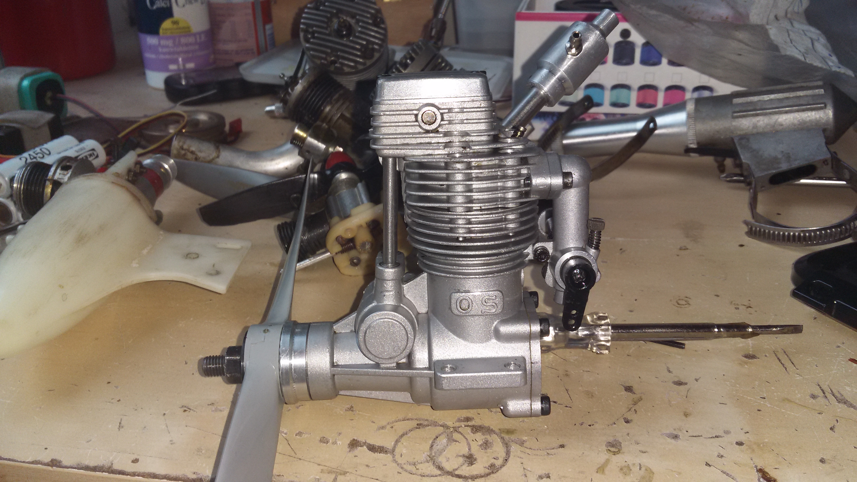

    Pas een OS FS-40 schoon gemaakt.
    Ik was er een beedje mee aan het "spelen" en als je de krukas draait en de carburateur staat een klein beetje open dan hoor je het als er lucht aangezogen wordt.
    Echter viel me op dat niet op het juiste moment gebeurde. Het gebeurde gelijk na de arbeidslag. Dan heb je normaal natuurlijk een uitlaat slag.
    Dus deze motor zal de ander kant op draaien.....
    De timing stond goed dus daar kon het niet aan liggen.
    Even op internet gekeken en het blijkt dat je een "reverse" nokkenas hebt.

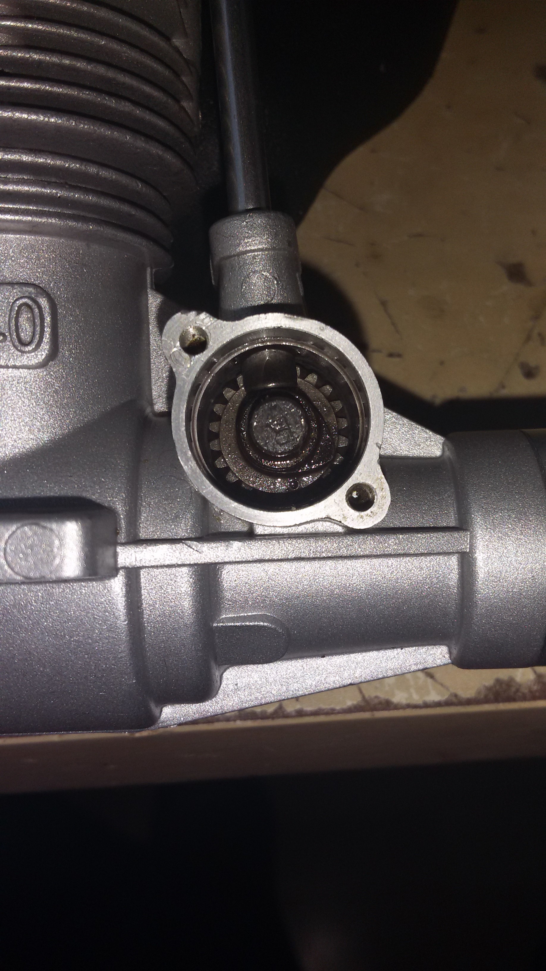

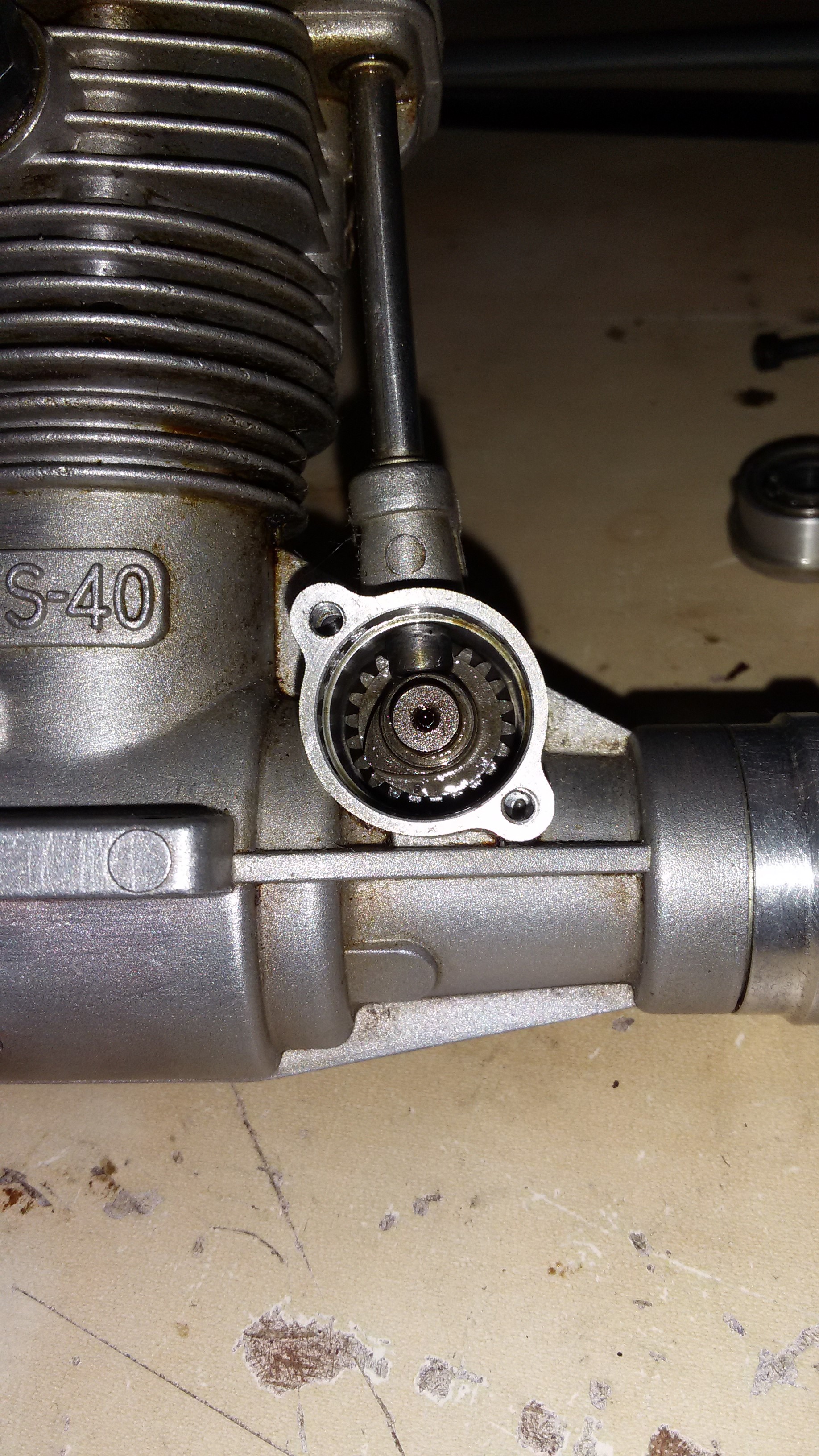

    Nog even het nokkenas deksel er af gehaald en zie het verschil tussen een normale nokkenas een een "reverse" nokkenas.
    De normale.
    En de "reverse".
    Het lijkt me duidelijk dat de nok anders zit en je zier er ook nog een R opstaan.
    Toeval dat ik het merkte anders sta je wel raar te kijken bij het starten:hammer:
    Maar nooit te oud om te leren.

    Bij mijn weten zijn die Reversed nokkenassen best wel zeldzaam....
    Is een mooi ding voor een twin-project, en daar zal hij wel voor bedoeld zijn (of anders voor een pusher configuratie).
    :D wel een dubbele moer op de prop zetten :D

    Ooit is mij wel eens verteld dat je een 4takt de andere kant op kan laten draaien door de nokkenas om te draaien en dan opnieuw de timing in te stellen. Ik heb het nooit geprobeerd dus of dit werkt weet ik niet. Nu blijkt er dus een andere nokkenas te bestaan om de motor de andere kant op te laten draaien.
    Maar kan het ook zoals mij ooit eens is verteld?

    Nee... je kunt een viertakt zoals een OS niet reversen door alleen maar de nokkenas om te draaien. Het enige wat je dan krijgt is dat de motor dezelfde kant uit blijft draaien maar de nokkenas (die nu achterstevoren draait) de verkeerde nokvorm heeft. Ook zijn vaak de kleptijden van in en uitlaat niet hetzelfde, dus de inlaatklep heeft nu de openingstijd van de uitlaat en vice versa.
    Wel kun je (en er zijn mensen die dat gedaan hebben) door zowel de nokkenas om te draaien als ook de inlaat en uitlaat op de kop om te wisselen, een linksomdraaiende motor krijgen. Ik weet dat er een of andere Brit was die dat deed om de OS FS26 in motorfiets-modellen in te bouwen.
    Vooropgesteld dat je de timing correct krijgt (dat je niet op een halve tand verkeerd uitkomt of zo) heb je dan een nokkenas die voor de nokvorm (oploop en afloopflank) de juiste richting op draait, en dat de openingstijden weer kloppen bij de juiste klep.
    Probleem is nu alleen dat mogelijke maatverschillen tussen de kleppen een rol gaan spelen. De meeste motoren hebben een grotere inlaat en kleinere uitlaatklep. Alleen de kleintjes niet, die hebben meestal twee evengrote kleppen.
    Bij motoren met twee aparte nokkenassen voor in en uitlaat kun je de boel mogelijk vertimen, maar dan klopt de nokvorm niet, en dat kan tot voortijdig verslijten van de klepzitting leiden.
