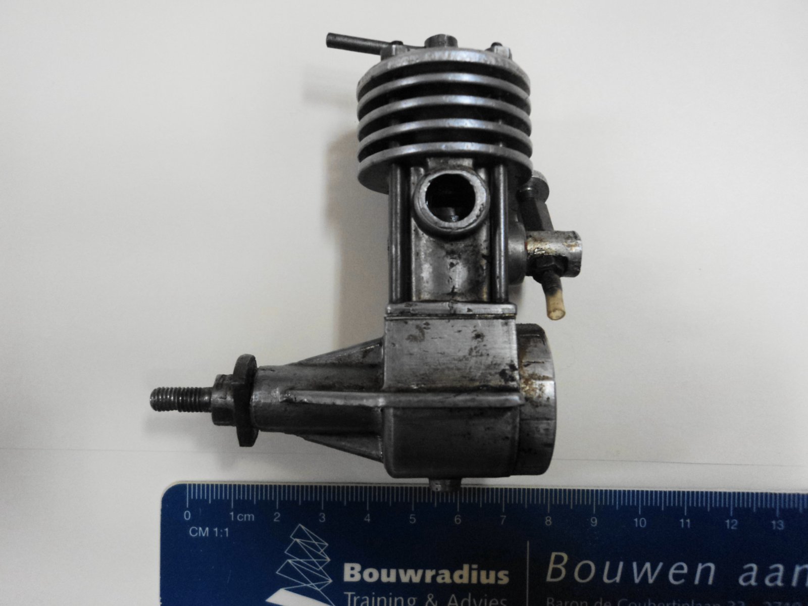

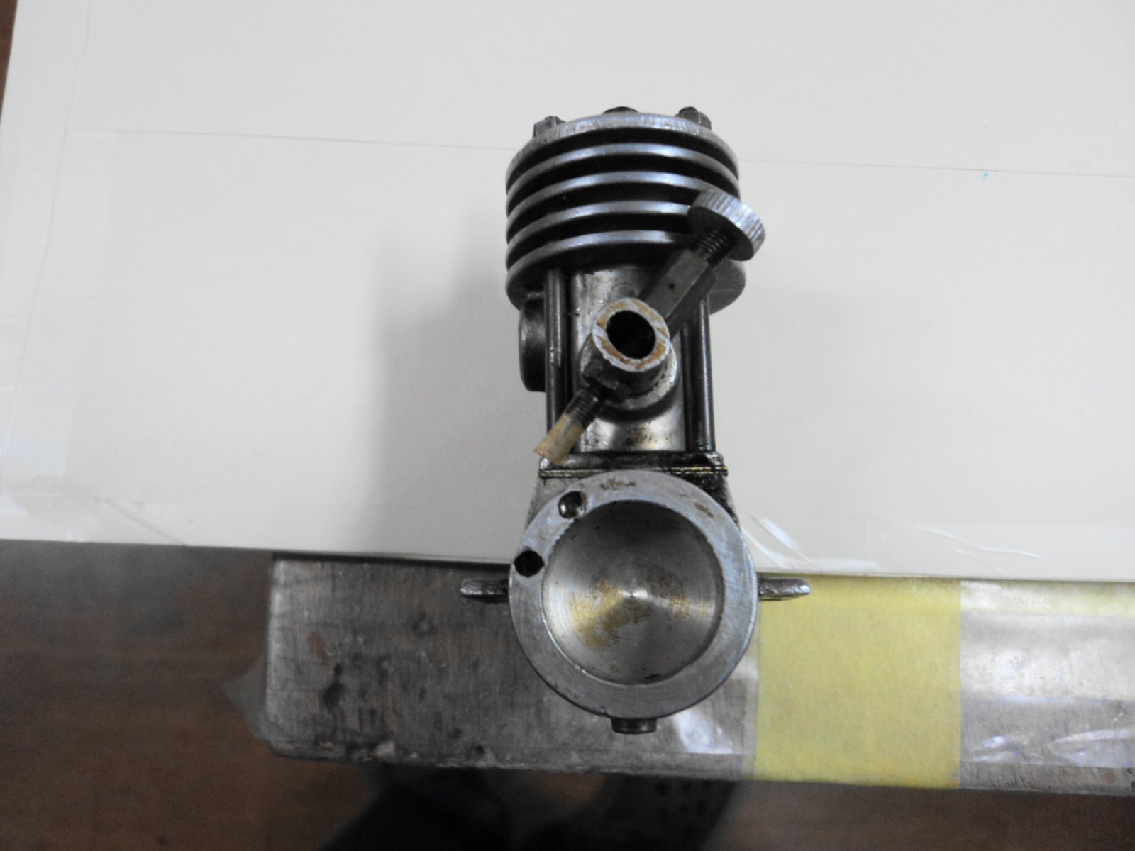

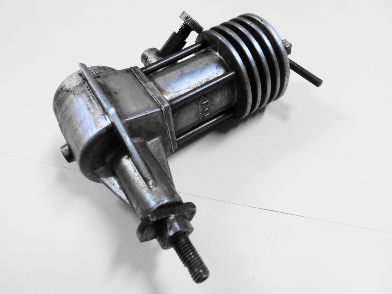

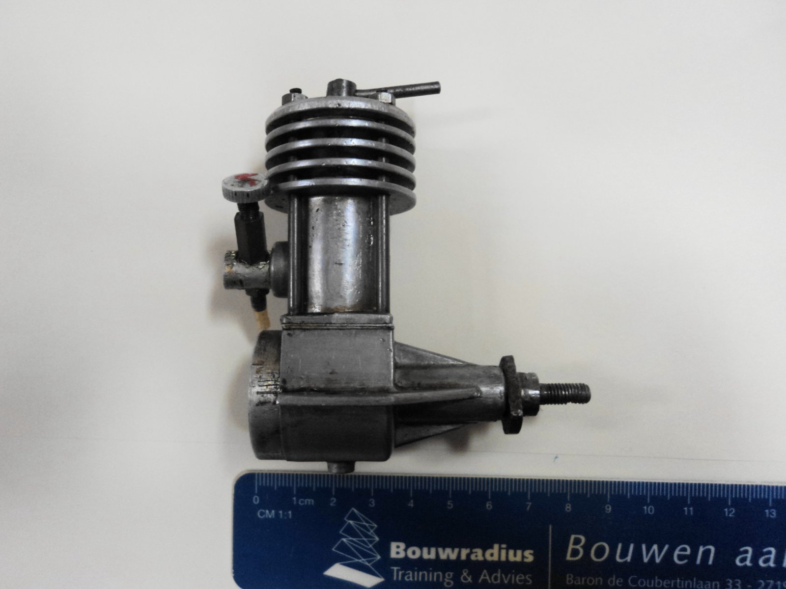

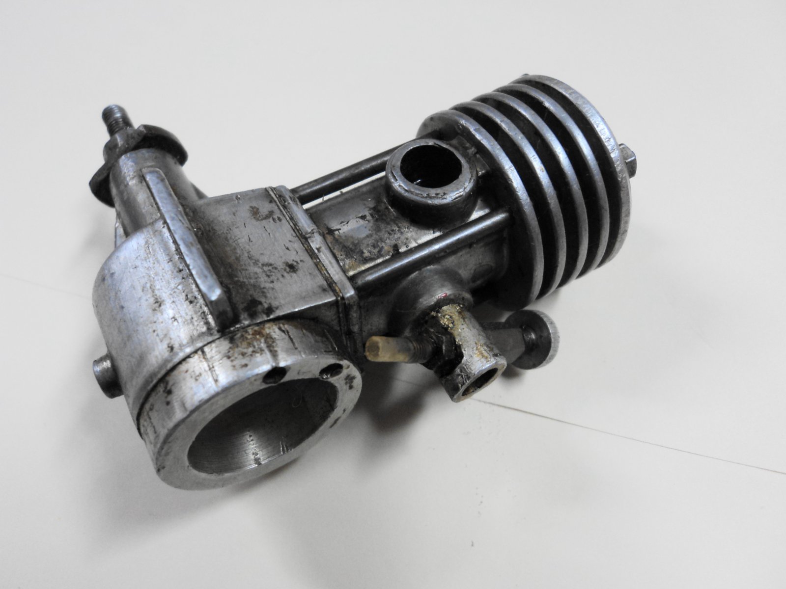

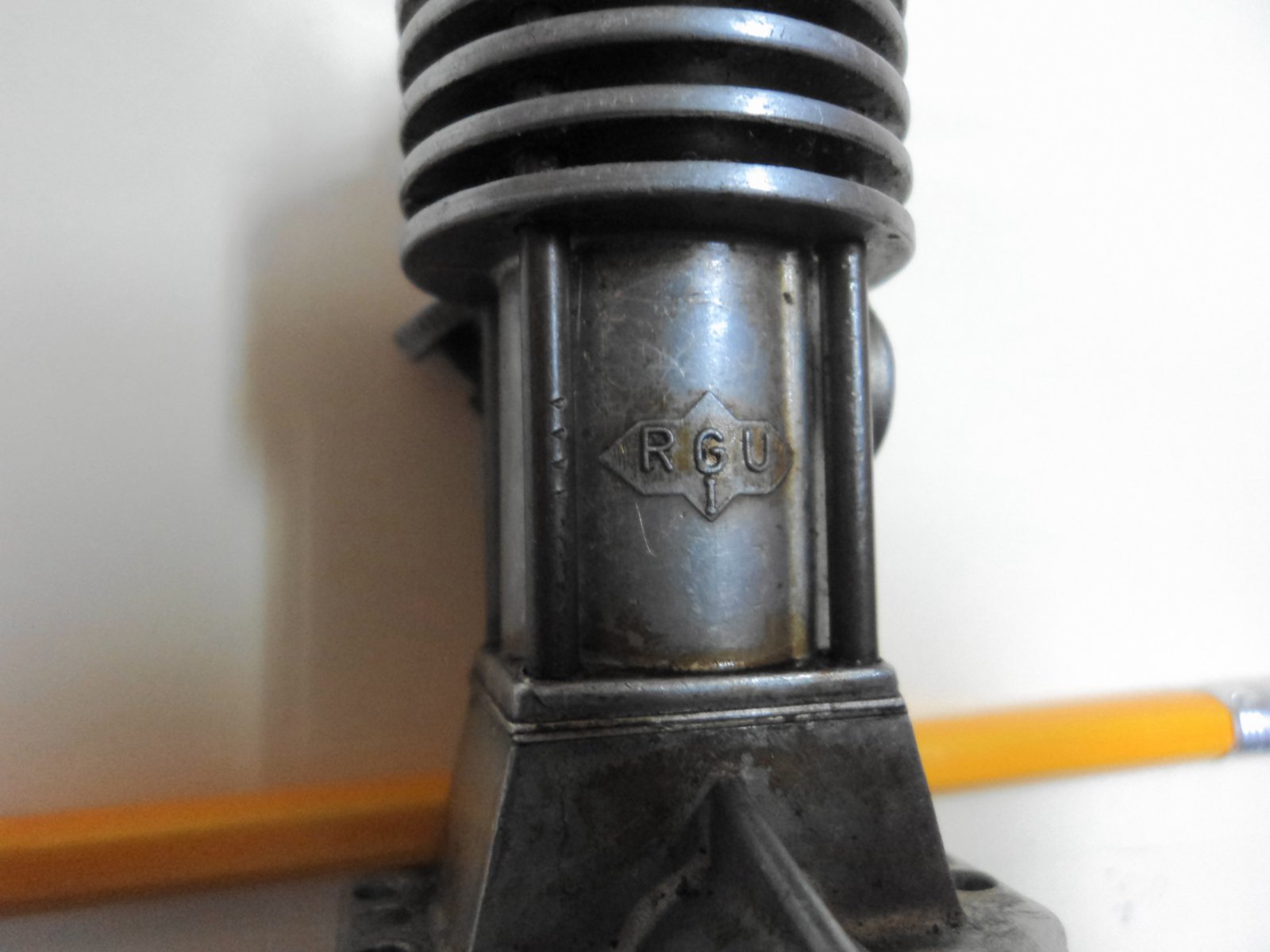

Hallo ,
Graag een beroep op jullie kennis.
Gekregen van een mede modelbouwer,erg mooi en ook oud volgens mij....
Wie kan mij er iets meer over vertellen?
Ik kan er niets over vinden,
Alvast dank!!

Op de site van Reginald Luycx staat er een foto van , zou een duitse motor zijn van het jaar 1956 , 2.47 cc inhoud , maar dat is ook het enige dat ik er kan van vinden .
