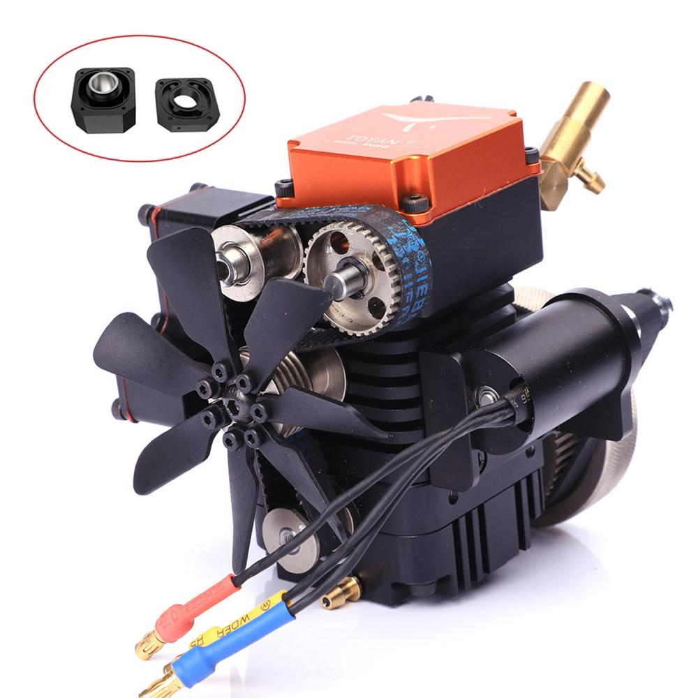

    Toyan engine.

    Die kleintjes, die geloof ik wel dat ze ongeveer doen wat ze moeten doen, mits je de koeling op orde hebt.
    De V-4 wellicht ook nog wel, al zal koeling een probleem zijn.
    Maar die 4 in lijn, die geloof ik niet. Volledig NIET ondersteunde krukas, niet ondersteunde nokkenas... Dat is vragen om trillingen en vermoeiingsbreuken.
    En sowiso, een vetgesmeerde nokkenas zint me niet, en ik zie ook geen mogelijkheden om de kleppen te stellen... Maar daar kan een handige henkie eventueel nog wel iets mee met zelfgemaakte stelplaatjes...
    Maar minimaal de eencylinder is er ook in watergekoelde uitvoering, en met een aanpassing voor de bovensmering (mijn klepsmeer-systeem) en een goed koelsysteem, durf ik die 100% te brutificeren en vol te belasten.

    De vraag, die ik heb gesteld, was om te bezien of ik nu wel of niet een watergekoelde versie zou moeten aanschaffen.
    Deze zou dan in een bootje worden geplaatst.
    Maar twijfel nu of dit we een juiste keuze is

    Ik denk, dat de 5 cc eencylinder Toyan of de tweecylinder (ik meen dat beide in watergekoelde uitvoering te krijgen zijn) , absoluut in staat zijn om op een bruikbare manier een bootje aan te drijven.
    Wat ik absoluut WEL zou doen: geen buitenwater voor de koeling, maar langs de kiel van de boot over de hele lengte (en terug indien nodig) een messing buis aan de buitenkant, en dan een gesloten watercirculatie. 50/50 mengsel van demi-water en koelvloeistof ter bescherming van het aluminium, en een klein pompje. Electrisch of motor-aangedreven, dat maakt niet uit.
    Hoe ik het zou doen: Klein expansietankje, pompje zuigt van expansitankje, perst naar motor, vanaf motor naar de warmtewisselaar buiten de boot (die messing buis) en dan terug naar het expansietankje.
    Als je telemetrie hebt, een temperatuurvoelertje in het tankje, dan kun je de boel in de gaten houden.
    Als je aan een Marx verstelbare schroef kunt komen, dan is het natuurlijk helemaal super, dan kun je alle kanten op met je boot.

    Mooiste zou zijn als ik van een bestaand merk, zoals OS, een watergekoelde viertakt kan overnemen.
    Als dít niet lukt dan neem ik de tweecylinder in overweging.

    De viercilinder, van het laatste filmpje heb ik serieus overwogen.
    Alleen moest ik bij deze motor wel denken aan het advies, van Brutus, over de corrosie.
    De twee cilinder is geanodiseerd en zou dus minder gevoelig moeten zijn voor vocht,toch?

    Ja... als de methanol niet de juiste aditieven heeft, vreet het wel weg.
    met Aerosave had dat behoorlijk gekund, maar is uit productie.
    Regelmatige inspectie. Aluminium lageringen kunnen, maar dan moeten er wel
    smeerleidingen zitten, dus een oliedruksysteem. Met methanol en slechts een olie
    gaat dat niet lukken en kan je een korte levensduur verwachten.
    Oliesmering is wel aan te leggen, maar dan moet je toch slim te werk gaan.
    Zelf had ik bij zo een motor voor wetliners gekozen. Nu is dat niet. Maar de koeling met diglicol is dan beter.
    De maker wilde het niet te complex maken. Maar moeilijk in te schatten thermodynamica. Gemaakt en in de markt gezet.

    ALS ze geanodiseerd zijn (weet ik niet, het kan ook gewoon een lak of andere coating zijn) dan nog is het maar de vraag of het ook aan de binnenkant van de koelkanalen is gedaan.
    Aangezien het geen raceboot is (vermoedelijk, want het zijn geen racemotoren) gewoon een gesloten koelcircuit met warmtewisselaar gebruiken. Dan kun je het koelwater behandelen en is corrosie geen issue.
