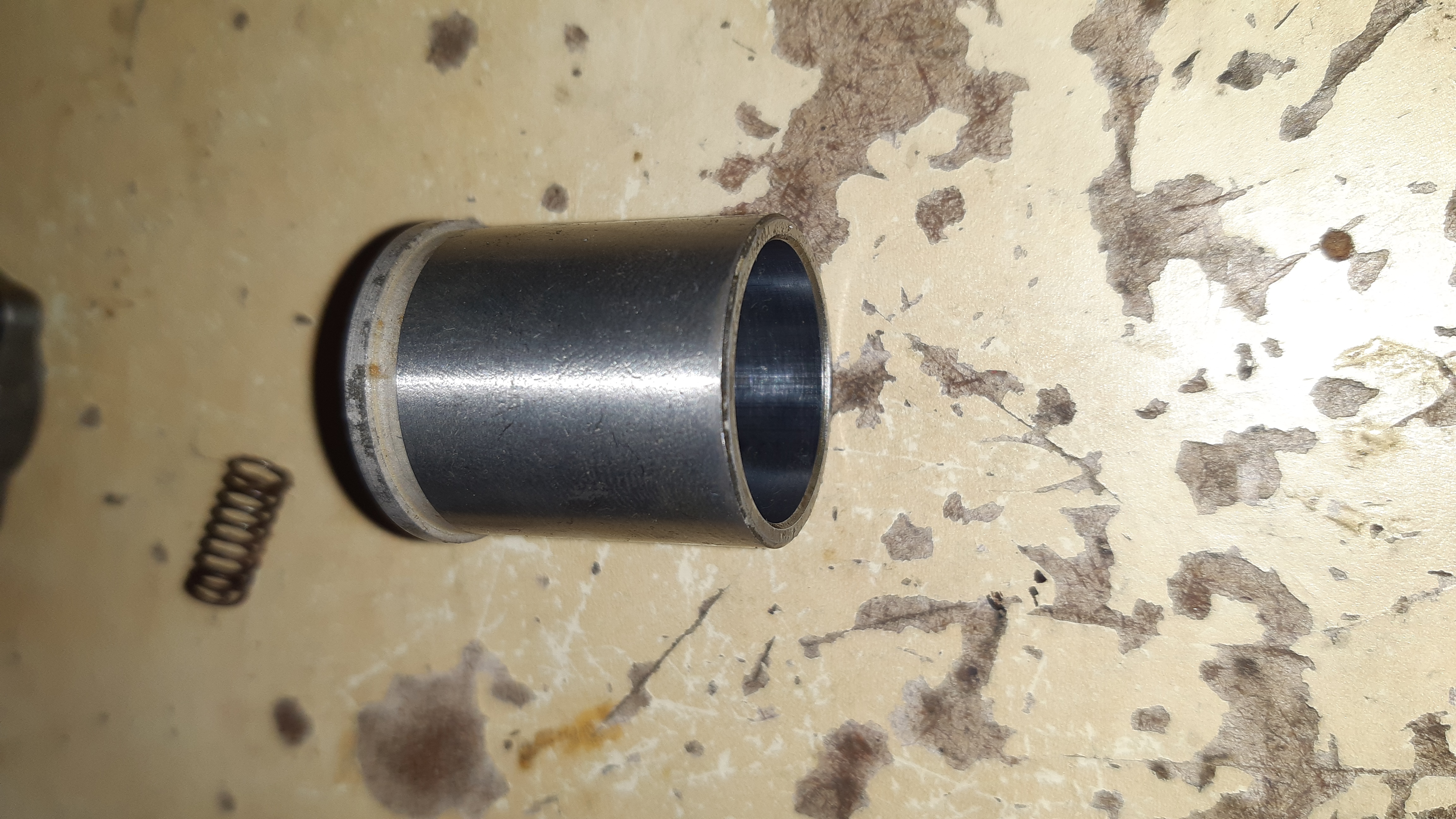

    Eindelijk weer eens tijd gevonden voor dit draadje.
    Alweer een paar maanden geleden een Enya 35-4C open rocker op de kop getikt. Nou ja, eigenlijk te duur maar ik miste deze nog in mijn collectie dus voorruit:D Natuurlijk kwam er 2 maanden later nog een op mijn pad voor de helft van het geld dus die dan ook maar gekocht;)
    Ik had al gezien dat de motor best zwart was. Net alsof deze in Dasty schoon gemaakt was. Maar verder wel heel.
    Dus grondig schoonmaken en glasparel stralen.
    Wat me op viel is dat er een losse lichtmetalen bus in zit. Dat had ik nog niet eerder gezien.
    Verder net motortje en van nieuwe lagers voorzien.
    En het resultaat ben ik erg gelukkig mee:)
    Wat me overigens wel op viel bij het in elkaar zetten is dat de zuiger bovenin best strak zit. En wat nog meer opviel is dat de klemming van de zuiger afhankelijk is van het moment waarmee de kopboujes worden aangehaald:eek: Dus netjes vastzetten.
    Bij het tweede exemplaar zit de zuiger bovenin ook strak dus dat lijkt normaal te zijn.
    Lopen doet het ook. Erg makkelijk starten. Nog wel wat rijk. Ik moet zeggen dat ik de Enya viertakten tot nu toe ook allemaal erg vriendelijke en fijne motoren vind.

    Laat me raden.... ook geen zuigerveer?
    Enya gebruikte voor een aantal van hun motoren verchroomde aluminium cylinderbussen, en die zouden inderdaad taps moeten zijn.
    Het insnoeren van de bus als je de kop vastzet, is ook een bekend fenomeen van de 35 viertakt diesel van Enya, maar die heeft mij mijn weten een stalen bus. Waar het door veroorzaakt wordt weet ik niet, want ik ken het niet van andere motoren.

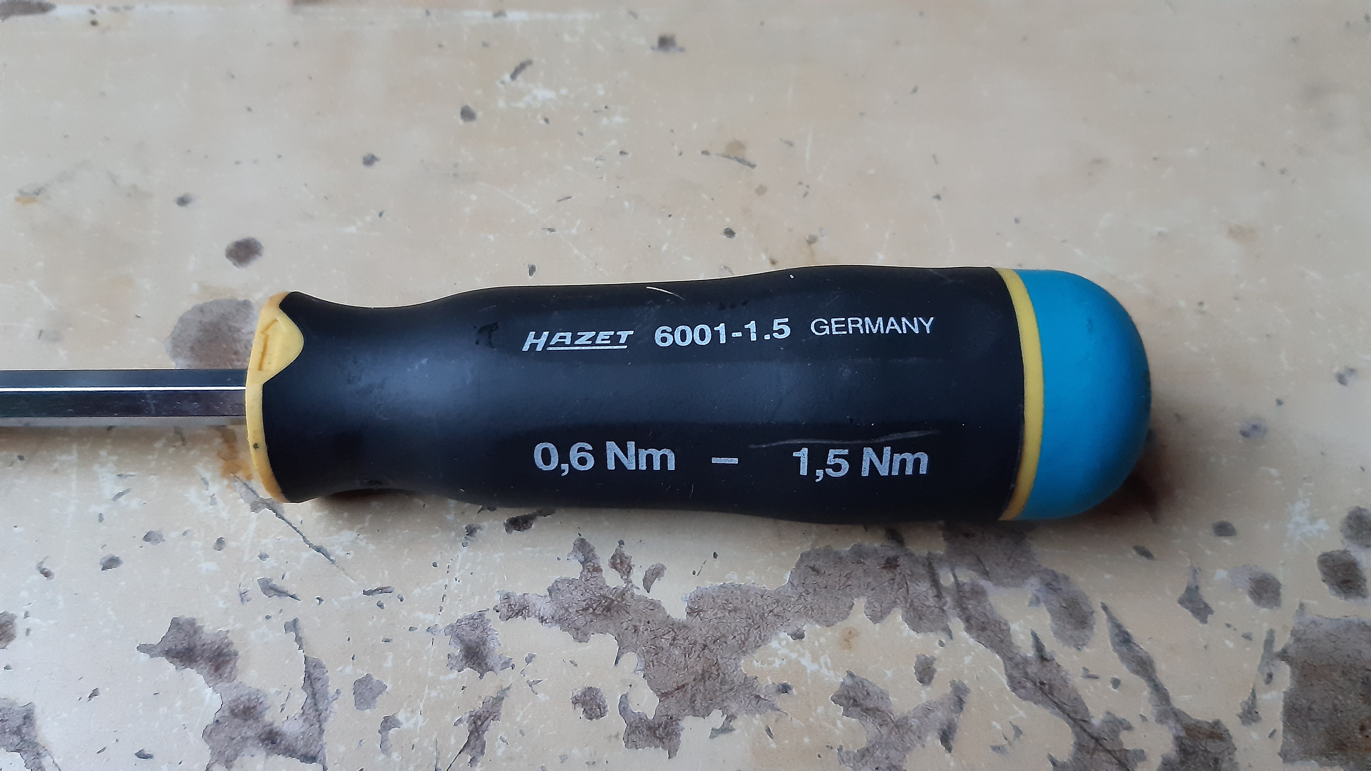

    In de sportschieterij worden veel "momentschroevendraaiers" gebruikt, wellicht een idee om zoiets op de kop te tikken? Want wat ik er van begrepen heb, help je zo'n motor naar zijn grootje als je de kop te vast zet en er dan mee gaat draaien.
    Heel mooi motortje, trouwens!
    Laat hem maar lekker gillen, Enya viertakten waren in tegenstelling tot de oudere OS viertakten meestal ERG hoogtoerig, van wat ik er van begreep voelden ze zich het prettigst bij 12~12,5 K toeren.

    Inderdaad geen zuigerveer!
    Ik heb deze. Werkt perfect.
    Dank je:)

    Heb hier een 10cc Enya 2 takt, idd ook met chroom alu bus. Uitzettingscoöefficient gelijk van zuiger en bus.
    Viertakt met klempassing die morphed bij het aandraaien van de kop! Bijzonder! Klinkt als eeuwig leven.
    Fraai motortje.
    Of het aanhaalmoment van de kop de klempassing van de 10cc X bus beïnvloed? Ik zou het bij godnieglorie niet weten???
