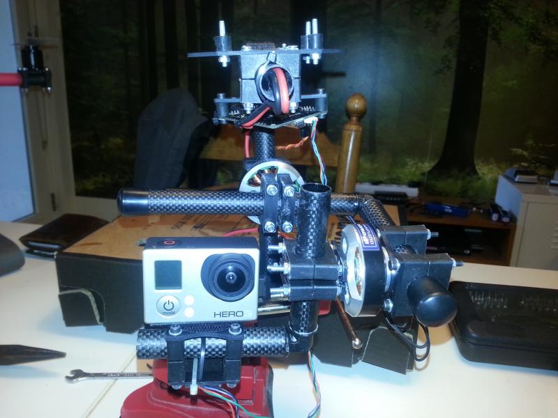

gimbal versie 2 in aanbouw. Ook voor grotere camera's.
Kosten ongeveer 50 euro zonder motors.
En hoeveel mm carbon buis heb je gebruikt?
En waar heb jij die haakse verbindingsstukken vandaan?
Wat is overigens de beste manier om carbonbuis te zagen/slijpen?

op vele verzoek zal ik maar verder gaan met de bouw.
materiaal is binnen gekomen zo waar erg laat dit keer dus kan niet zo heel veel doen.
ik heb een deel gefreesd morgen de rest.
het past prima en strak aan de maat gaat dus goed komen.

het begin is er.
zat een foutje in de tekening en heb nog iets aan gepast maar dat viel erg mee.
het matriaal is geen 2mm maar 2,3 dus dat maakte het net ff anders.
Alleen hangt deze toch aan de roll motor??
Dat klopt, maar dat is bij een gewicht tot +/- 500-600gr. geen enkel punt.
Het is een behoorlijk stevig geheel. Hij is dan ook gemaakt voor een NEX5 = 287gr. + 16mm/F2.8 70gr. of bijvoorbeeld een Sony CX730 545gr.

Buisjes zijn 16 mm tubes en komen hier vandaan.
De 90 graden verbindingen komen bij de loodgieter vandaan. Ze zijn gemaakt van pvc. Omdat ze niet helemaal pasten heb ik ze passend gemaakt met krimpkous met lijn aan de binnenkant. Vervolgens zijn ze zwart gespoten.
de beste manier om een carbonbuis te zagen is met een ijzerzaag.
