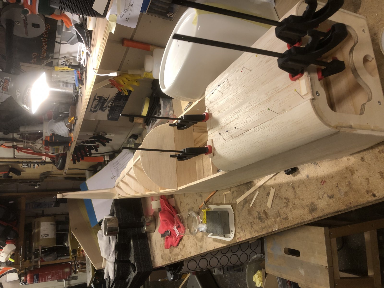

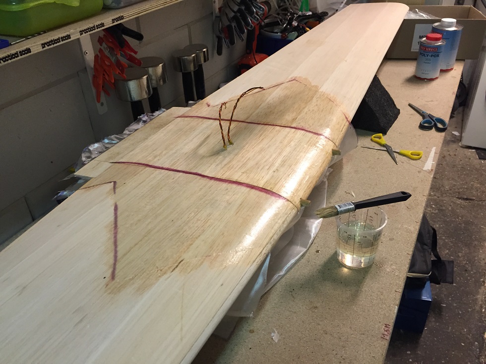

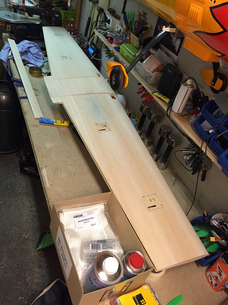

eetje tijd gevonden voor de Cap... Binnenkort moet het gas er toch echt een keer op als ik volgende zomer in business wil zijn...
O-oh...

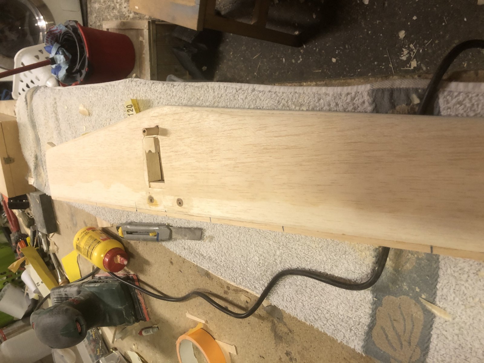

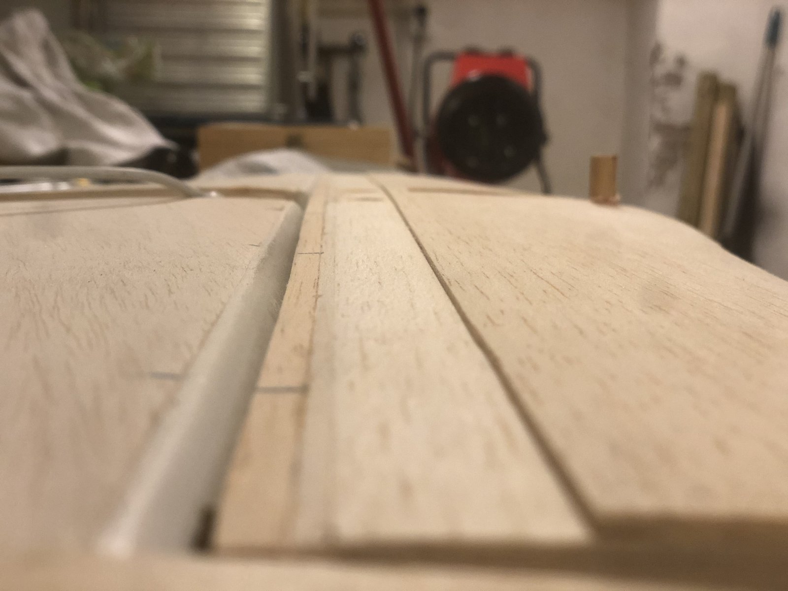

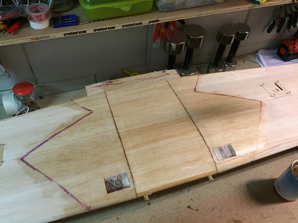

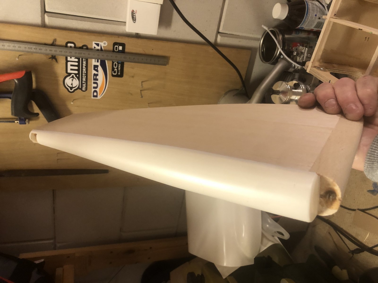

Messed up a bit...

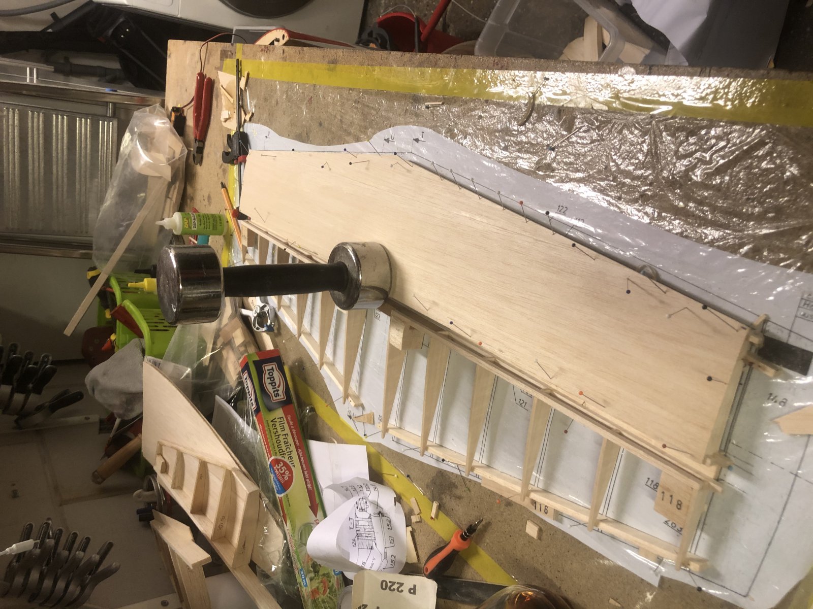

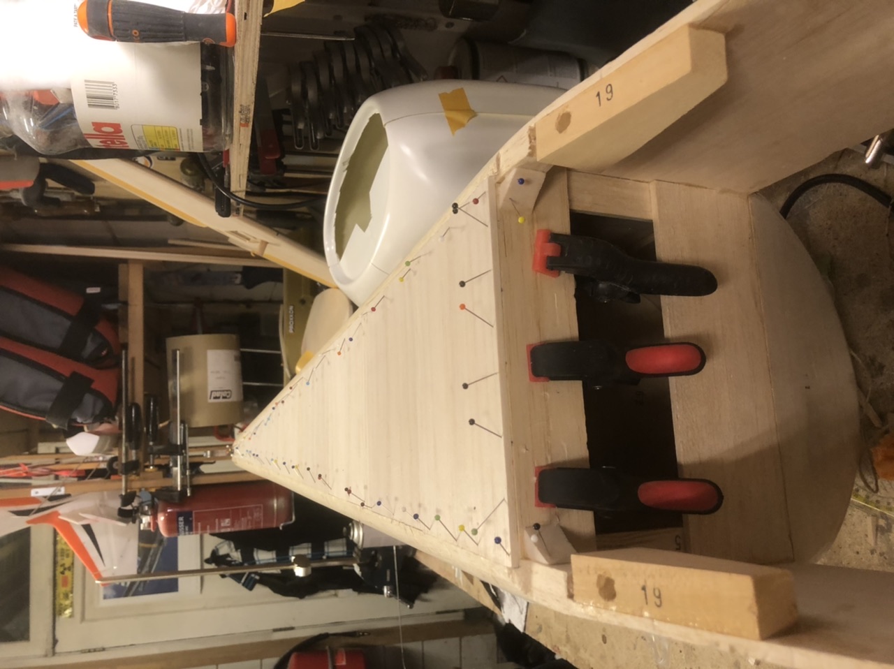

Iets te enthousiast geschuurd op het stabilo, was op plekken flinterdun...

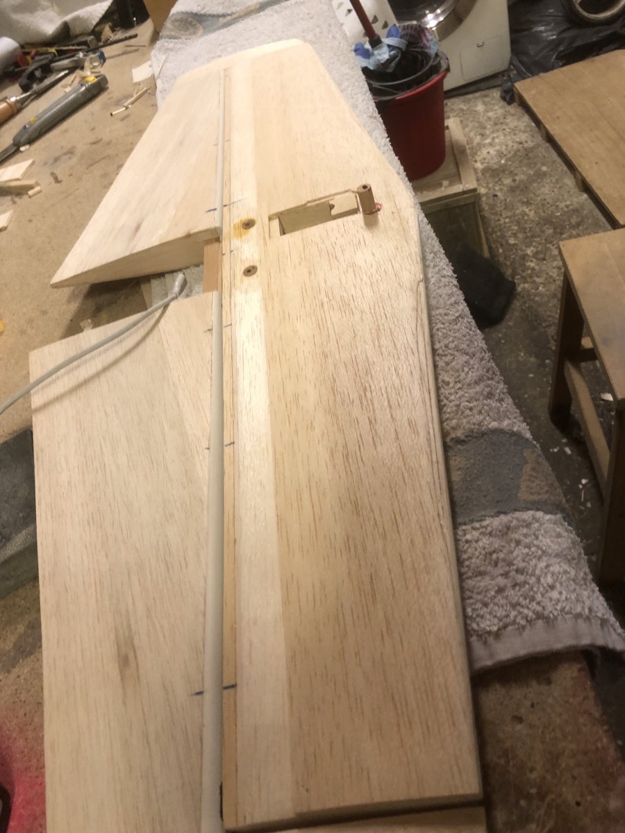

opgelost door er maar weer 1,5mm balsa overheen te lijmen en dat weer serieus te schuren. Met een beetje plamuur ziet het er straks wel weer goed uit...

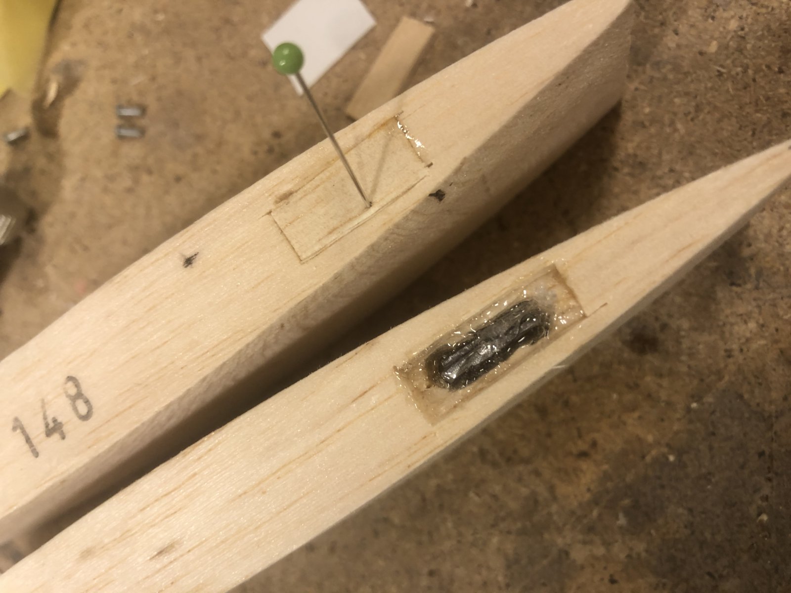

daarna gaten voor de vleugelbouten geboord.

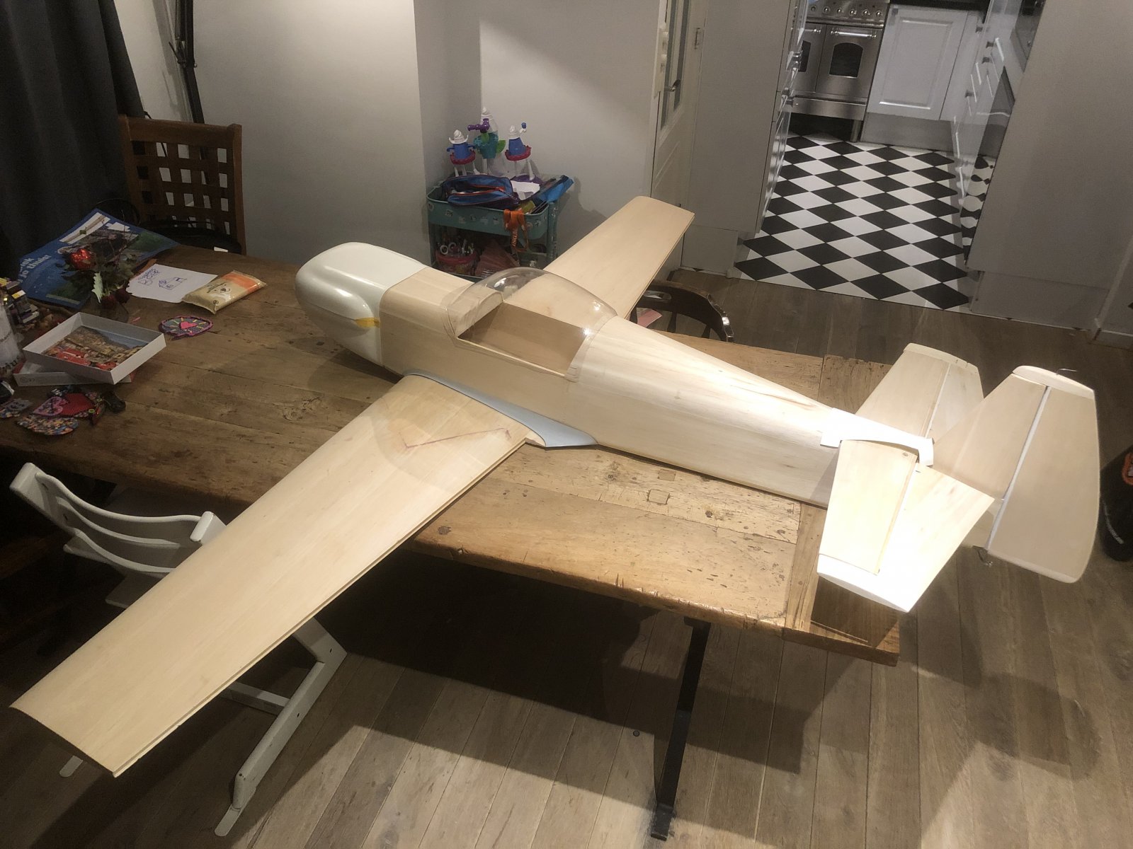

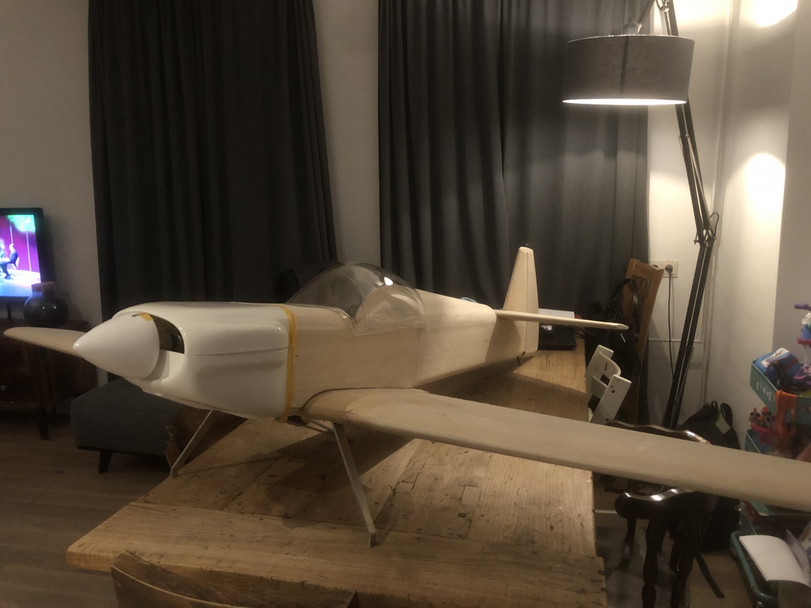

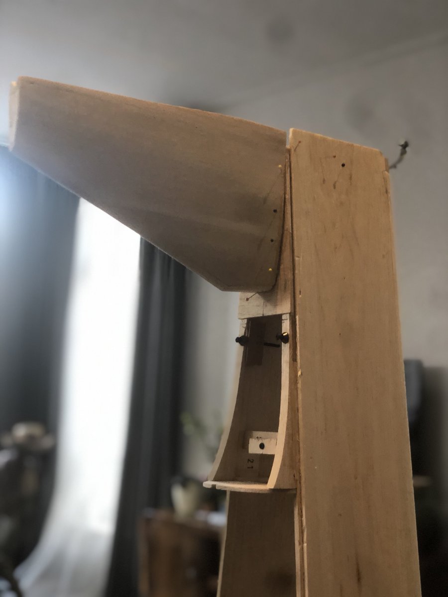

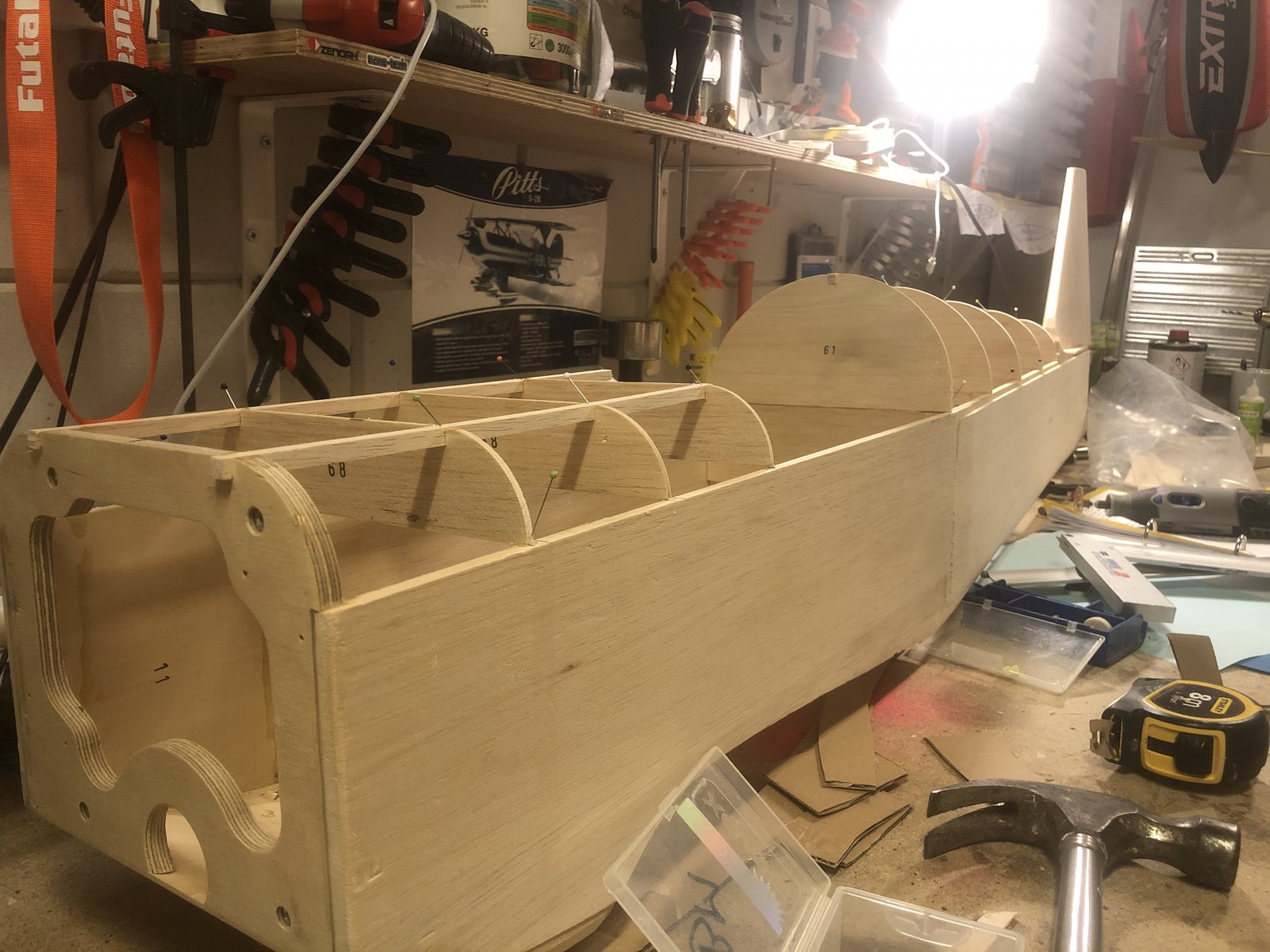

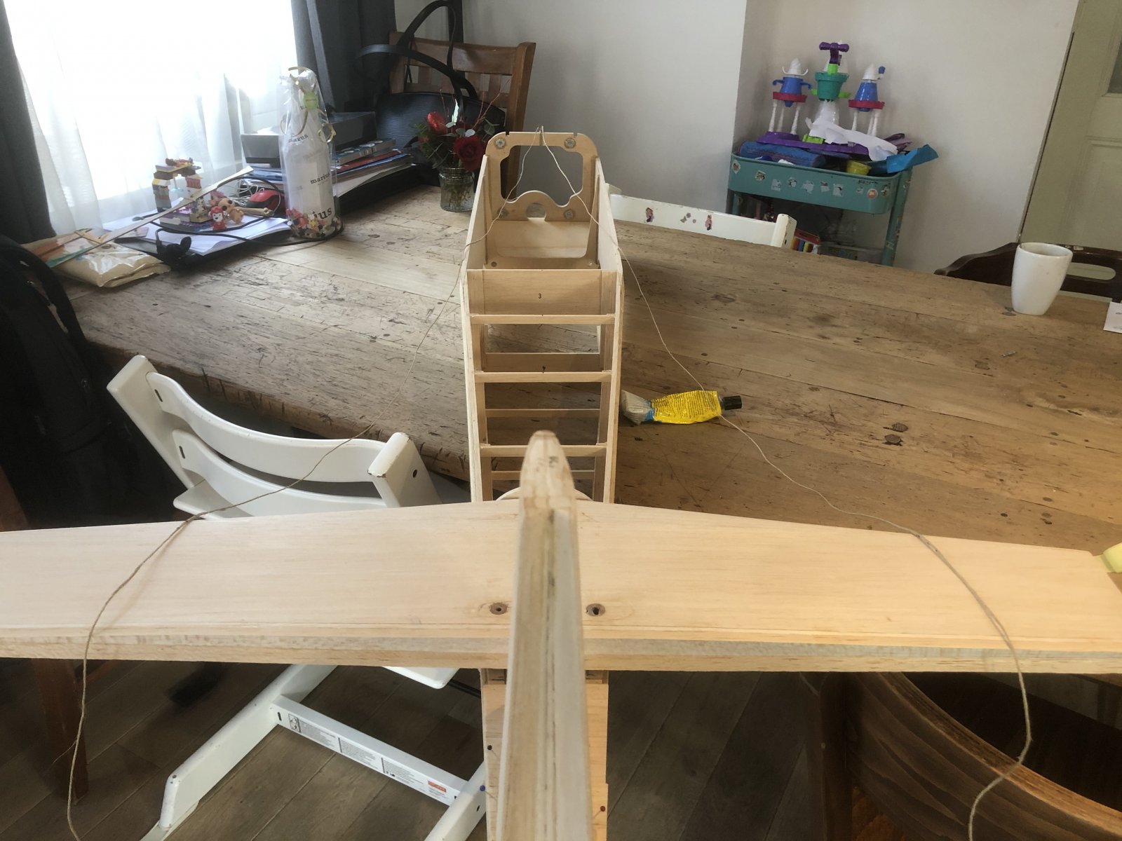

Toen het spul op de woonkamertafel lag was de verleiding te groot en moest ik alles een keer in mekaar schuiven...
Nog zat te doen voor het plamuren - glassen - spuiten maar het begint wel ergens op te lijken zo!

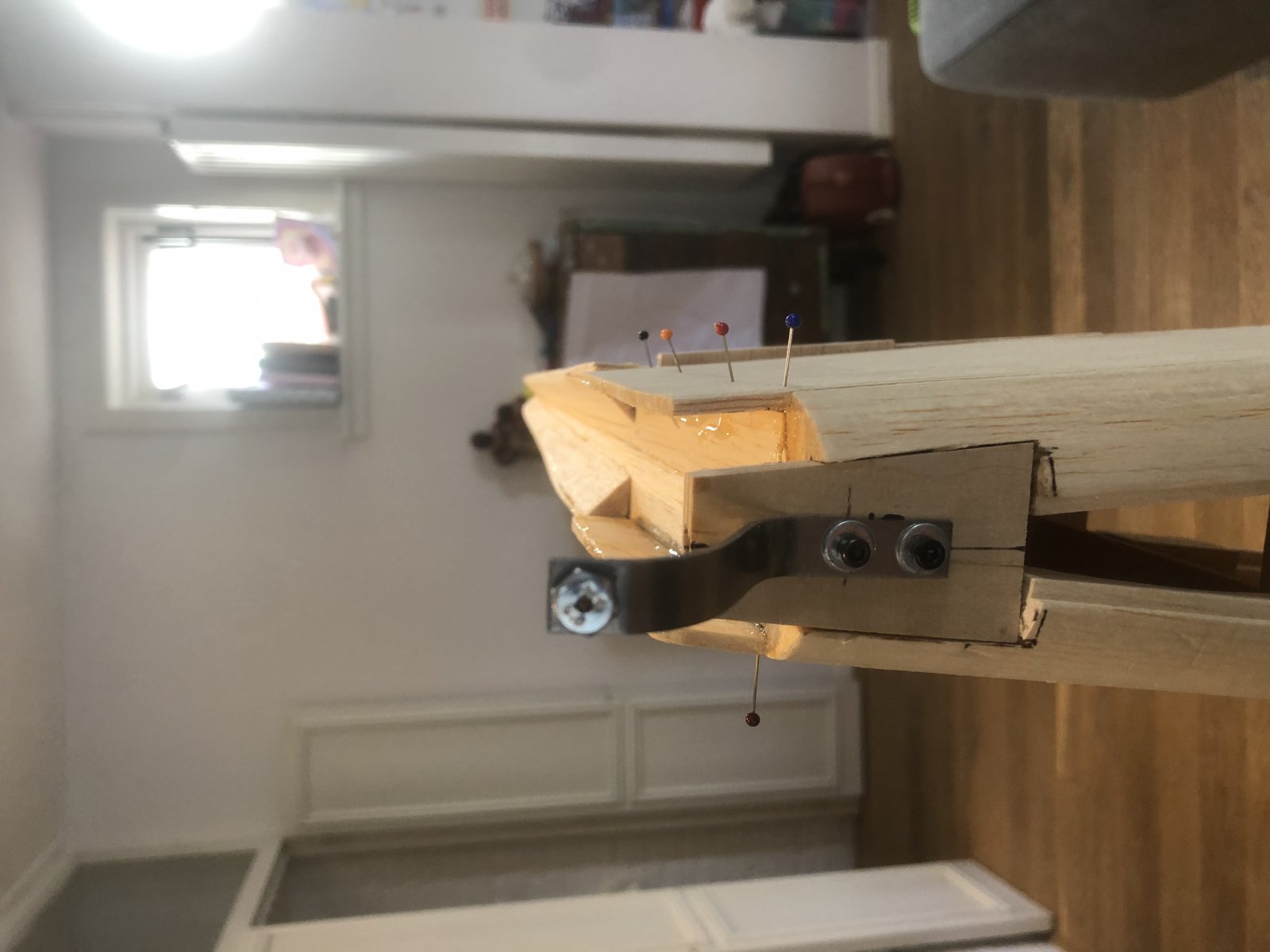

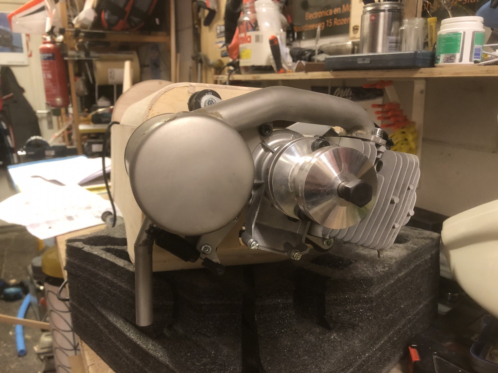

Nu even de hydromount aan het uitvogelen...
Bekijk bijlage 356647 Bekijk bijlage 356648 Bekijk bijlage 356649 Bekijk bijlage 356650
