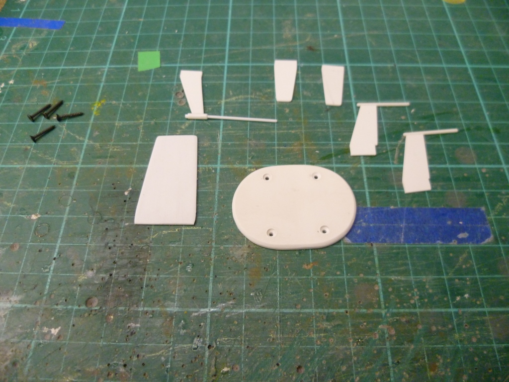

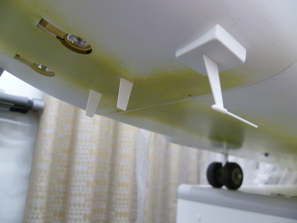

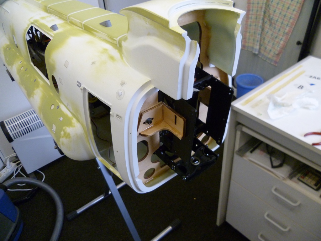

Het ontbrak nog aan enkele antennes aan de onderzijde vd romp, dus de bekende plasticard weer bovengehaald en weer menig uurtje gebouwd...
Er moest nog een kleine houder gemaakt worden aan de onderzijde, ook hier all plasticard... wel wat werk om de ronding vd romp mooi te laten aansluiten..
Om de andere antennes te kunnen test monteren moest ik de romp kunnen omdraaien, dus... het was tijd om het mechaniek eruit te halen...
De Chinook zal dus pas weer vliegen als'ie volledig klaar is... da's toch het plan....

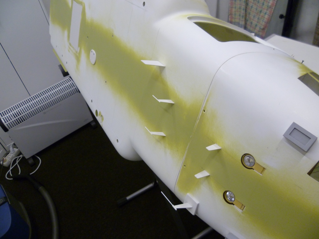

En zo ziet het eruit met de antennes ( tijdelijk) gemonteerd... Ik heb bewust niet alle antennes gemaakt omdat deze te snel zouden stuk gaan bij dagelijks gebruik, maar dit is best ok!
zij aanzicht...

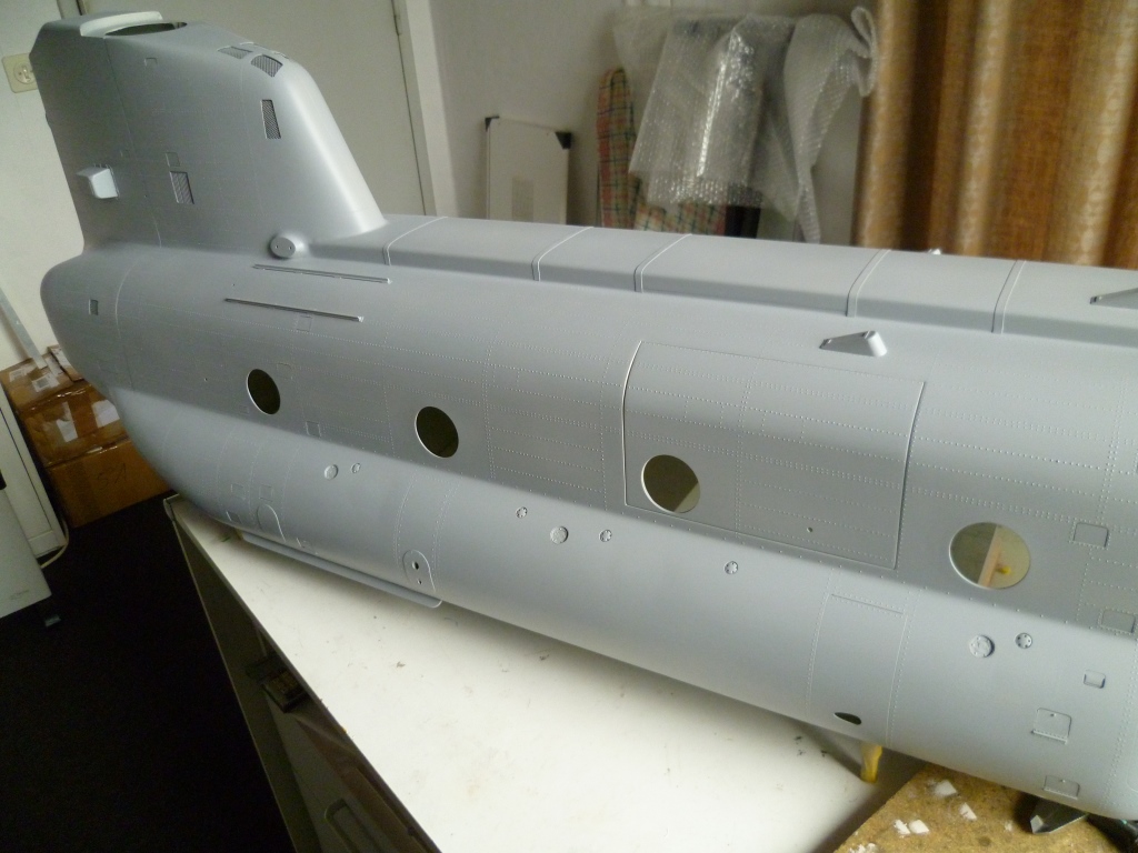

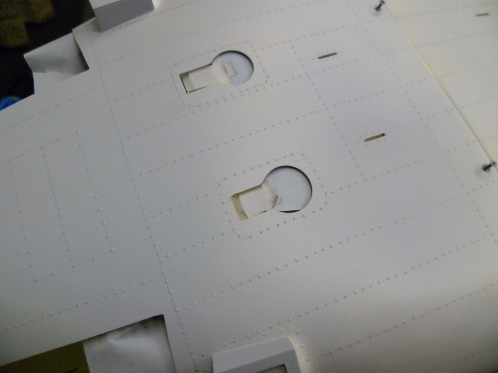

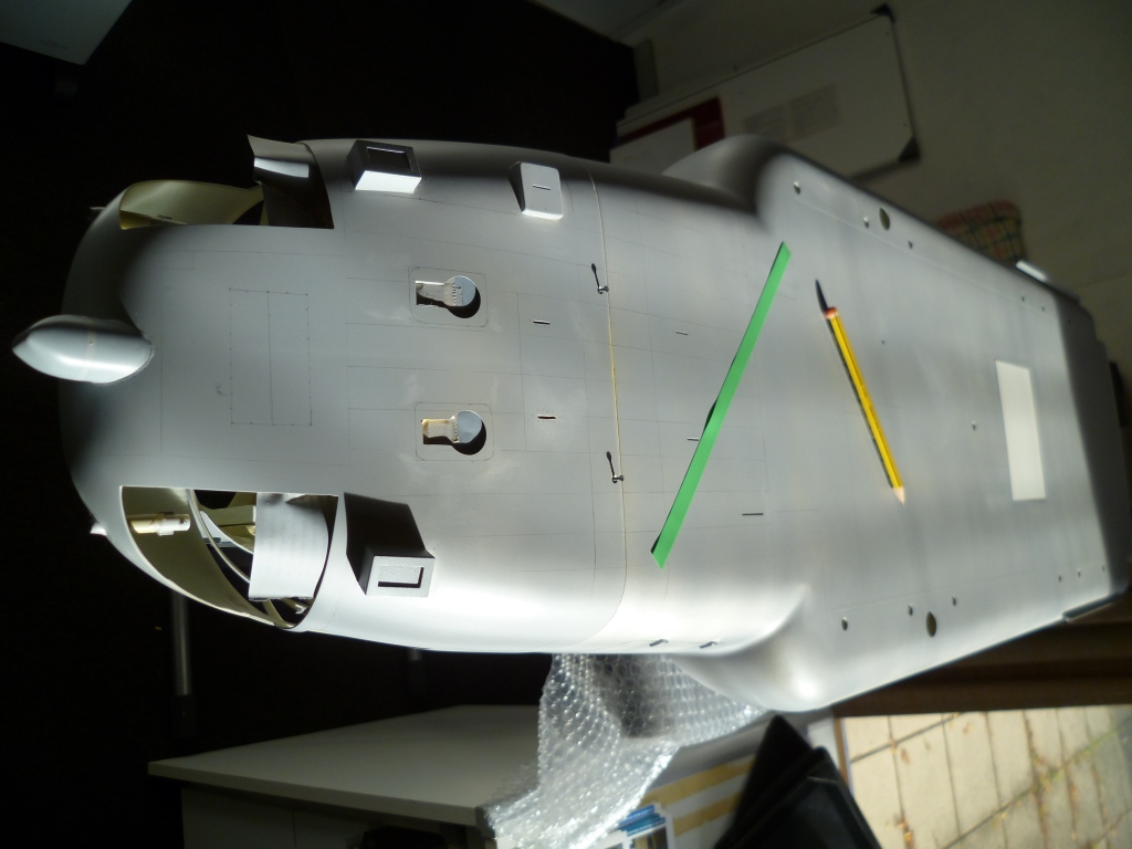

De eerste stap is het egaal grijs spuiten van de complete romp. Dit vooral om een duidelijke ondergrond te hebben zodat ik de potloodlijnen en later de rivetten goed kan zien..
Dus het geheel een lichte laag gegeven, het aftekenen kan beginnen...
details komen zelfs nu al goed tot hun recht...
En Gooooo...... uiteraard eerst de onderkant aftekenen om te zien hoe het er gaat uitzien.....

Dit betekend ook wat bouwtijd, dus de eerste rivetten staan op de onderzijde vd heli... ik heb er meteen een dun laagje grondverf over gespoten om het resultaat te kunnen beoordelen, kwestie van tevreden te zijn alvorens de bovenkant verder uit te tekenen...
Ik denk wel dat het in orde komt... :D

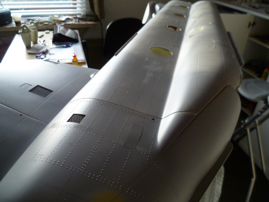

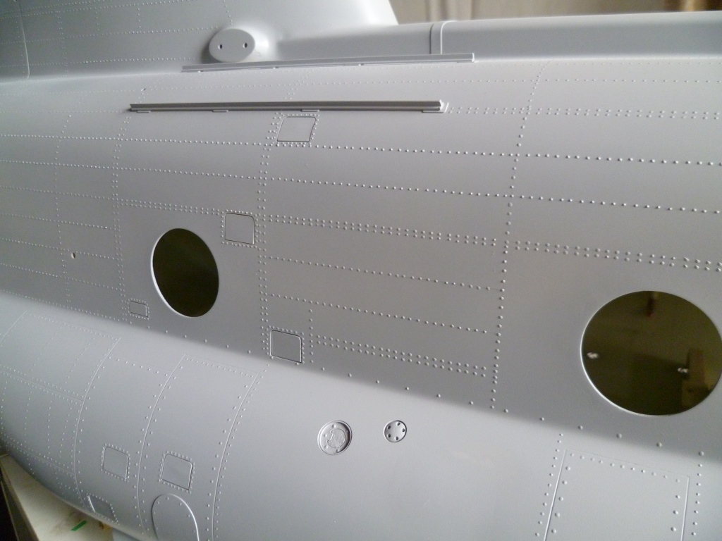

Wat de Chinook betreft.... de rivettenklus zit er op....:banana:
Het bleek een hele onderneming te zijn, maar 't resultaat is best goed te noemen :rolleyes:
Oordeel zelf maar...
En ja, ik heb een totaalstand bijgehouden....
naar beneden afgerond zijn het er een duizelingwekkende 29000 geworden :hammer:
Niet meteen iets da'k elke week zou willen doen......

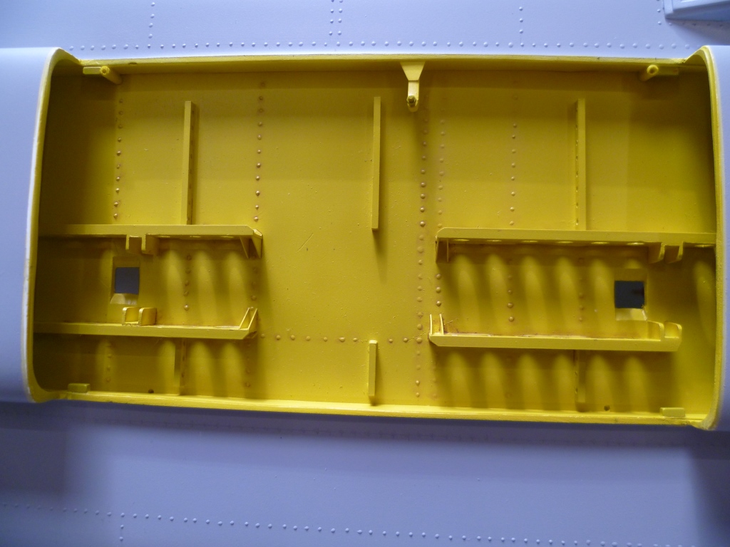

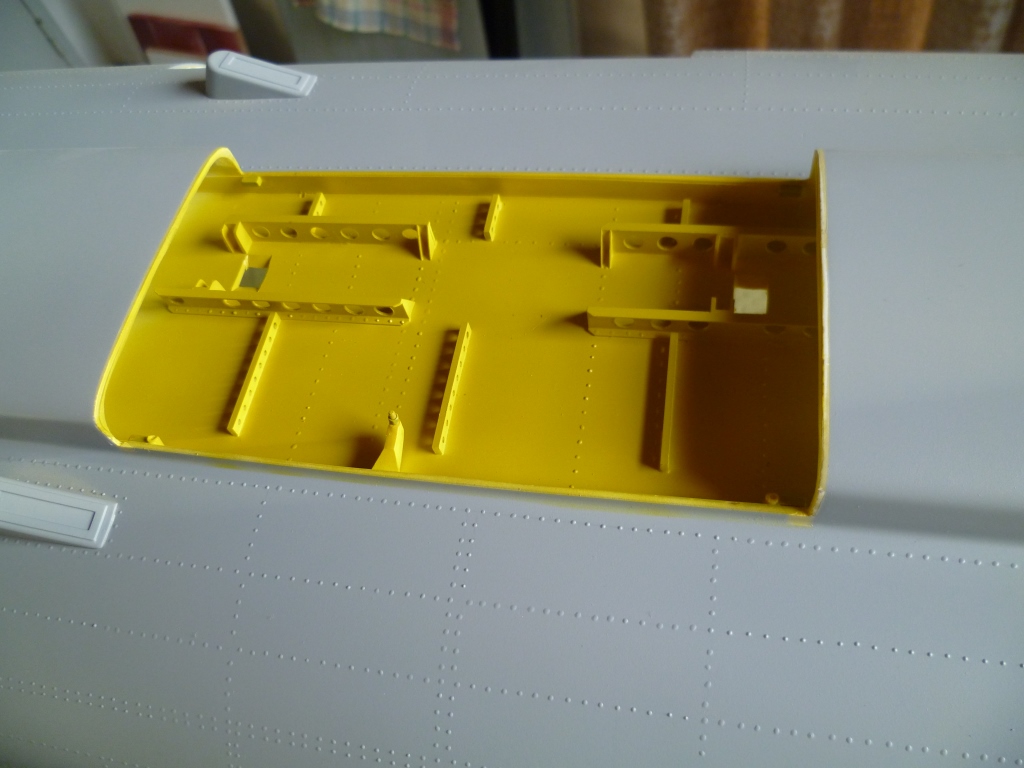

Nu dit achter de rug is wilde ik eens wat "leuks" doen, herinneren jullie zich het grote luik boven op de romp nog?
Wel, 'k ben begonnen met dat eens in de verf te zetten...
Als eerste de kleur erop gezet, 't is een zink/chrome yellow tint die ik zelf heb moeten mengen om ze juist te krijgen...

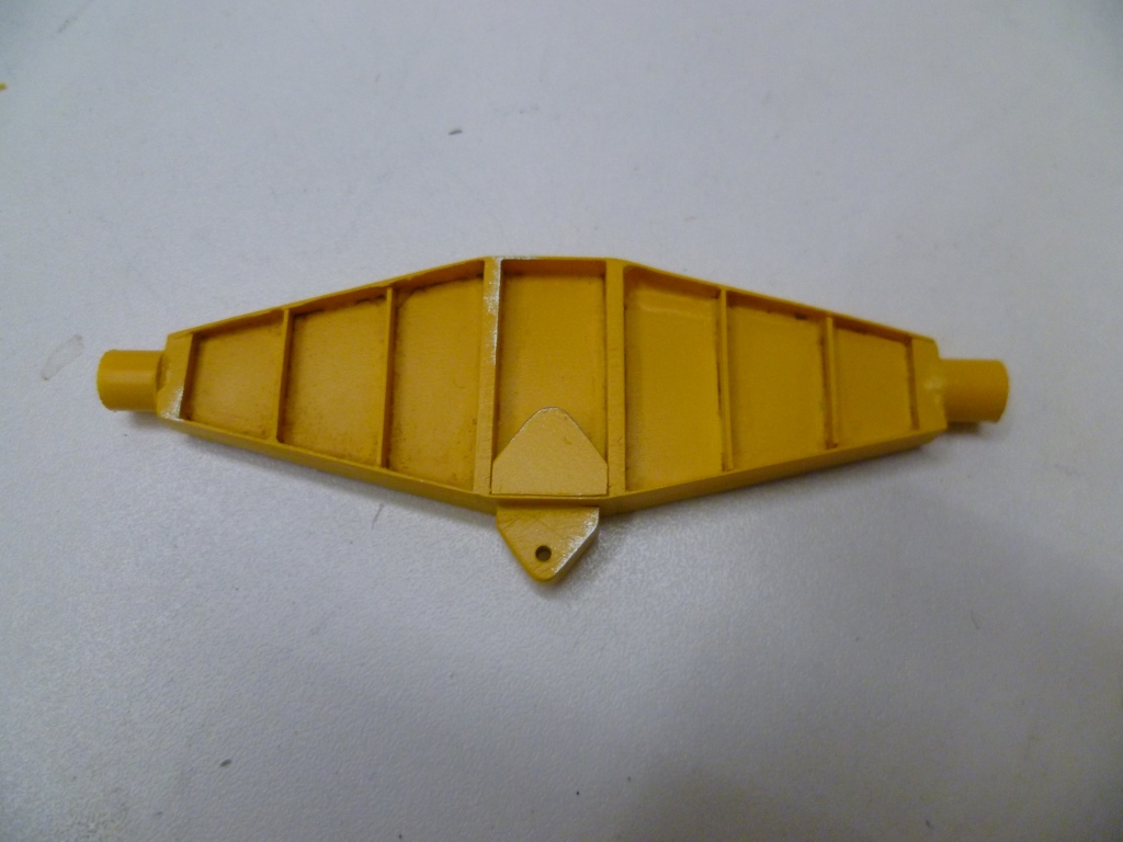

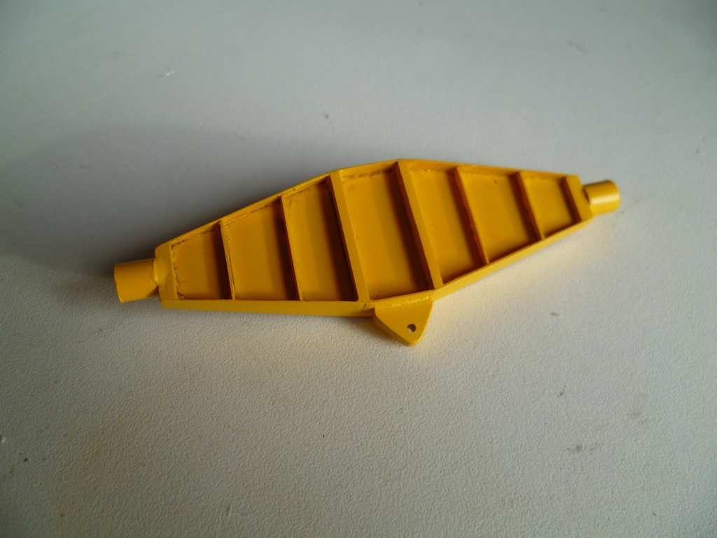

Nu ik toch aan't airbrushen was heb ik de support van de cargo hook ook gespoten, deze is standaard chrome yellow
En vervolgens beide onderdelen lichtjes geweatherd...
De support..
Zo, 't ziet er overtuigend uit vind ik, we gaan rustig verder.....

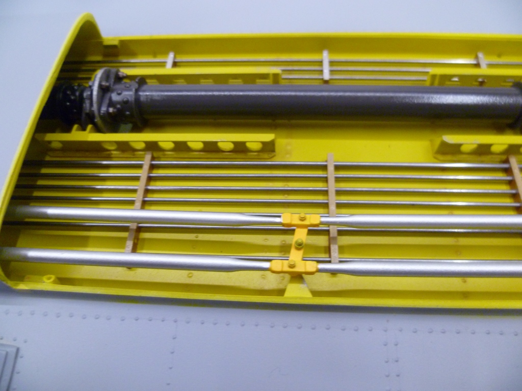

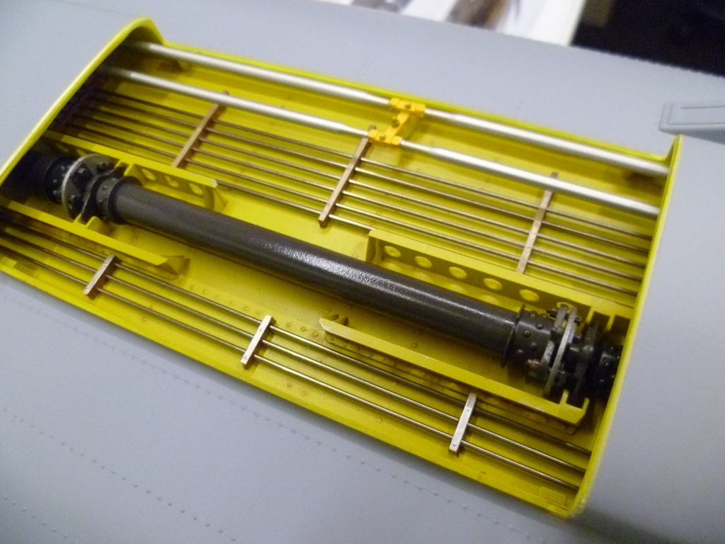

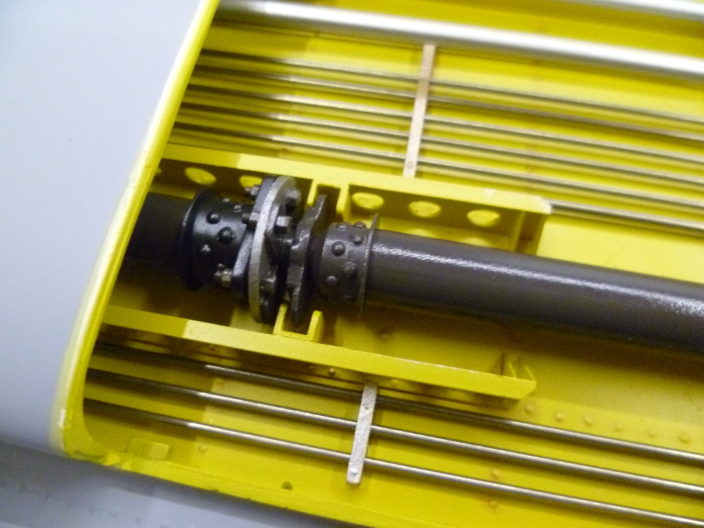

We hebben niet stilgezeten...
De details zijn van een likje verf voorzien, en de leidingen zitten er in..
De transmissie zelf was dan aan de beurt, en ook deze is klaar... ik heb het ff gemonteerd voor de foto's, maar dit deel wordt pas vastgezet als de heli klaar is..
enkele fotokes...

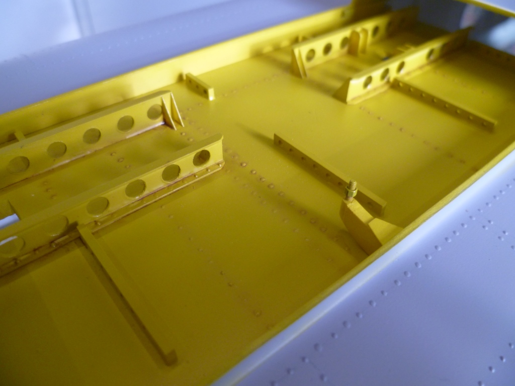

Als volgende gaat het grote gat aan de onderzijde afgewerkt worden....
