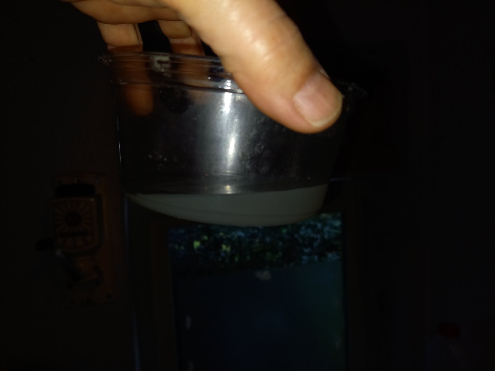

De condensaatreiniger op zich werkt wel, kijk maar:
Wat ik gedaan heb is ongeveer 50 ml vuil water (alleen het water, niet de er bovenop drijvende olie) uit de olieafscheider van de stoommachine verwarmd tot een graad of 60, en in een gezapig tempo door tweede olieafscheider gedruppeld.
Dat er olie afgevangen wordt is duidelijk te zien aan de smerige vlek in het filter materiaal.
Maar het water wat de warmwater tank in druppelde bleef melkachtig:
Nu moet ik zeggen: dit water is NIET representatief voor wat er uit de condenser gaat komen, want in die eerste olievanger staat een héél klein beetje water 20 minuten lang onder heftige stoombeweging en hoge temperatuur heel intensief met een relatief ENORME hoeveelheid olie in contact.
Dit is NIET het water wat ik terug wil voeden.
