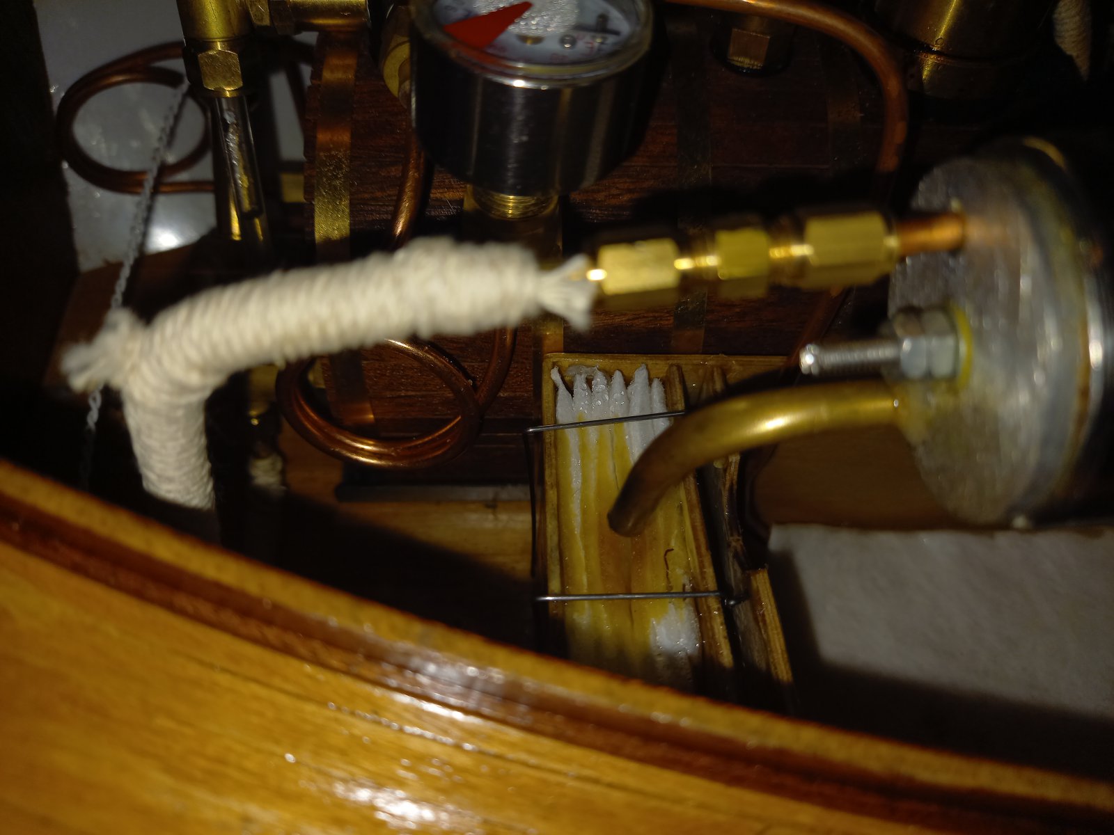

Als eerste heb ik vanmorgen een ontluchtingsafsluiter op het peilglas gemonteerd, waarvan de afvoer uitmondt in de warmwaterbak.
Dit vereenvoudigt het opstoken enorm: Voorheen stookte ik op met losse vuldop en losse eindkap van het peilglas. Tegen de tijd dat er stoom kwam moest ik dan die twee aandraaien, wat eigenlijk best wel een beetje link is.
Nu kan ik de vuldop direct na het vullen aandraaien, en stook ik de ketel op met open ontluchter. Zodra de warmwaterbak begint te grommen zonder luchtbellen kan de ontluchter dicht. Dat gaat opvallend rustig, er komt geen beroering of wat dan ook in de waterbak, gewoon een soort van "razend" geluid. Veel makkelijker dan ik verwacht had,

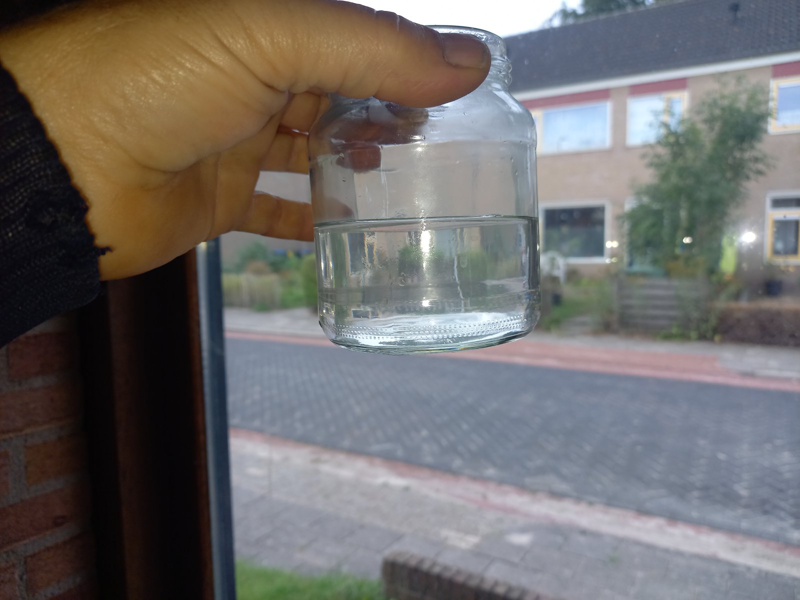

Na 24 minuten begon ik een héél lichte doorslag van de condensaatreiniger te zien, maar aan het eind van de 30 minuten was de kwaliteit van het voedingwater nog absoluut goed.

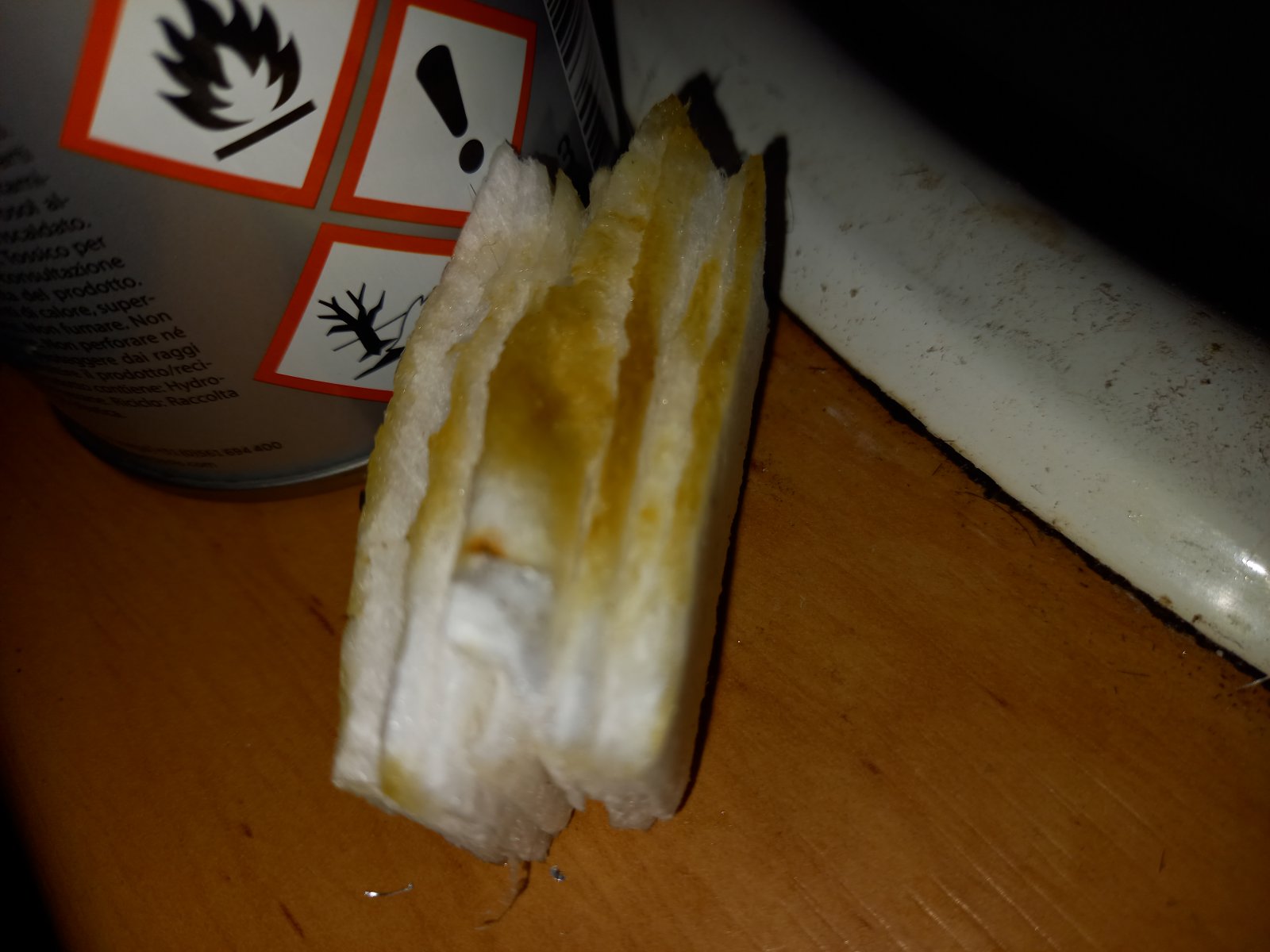

Ik denk dat ik het olieabsorberende materiaal iets te dicht op elkaar gepakt heb, waardoor vermoedelijk na verloop van tijd het water er omheen stroomt in plaats van er tussendoor.
er zit namelijk alleen maar een vieze plek waar het water de reiniger binnenstroomt, de rest van het materiaal doet niks.
Dus een volgende test zal met 6 velletjes zijn in plaats van 8, zodat het water er wat meer tussendoor kan.
