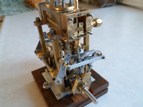

Dat is correct en daarom denk ik er over om een bakschuif met lappen te maken, zie bijgaand bestand.
Hiermede krijg je een expansie doordat de inlaat eerder afsluit en de stoom in de cilinder kan expanderen.
De timing verloopt ook een beetje, maar dat is minder van belang.
Voor een bakschuif met lippen moeten de nokken onderling een andere stand hebben, dit is geen probleem daar deze instelbaar zijn.
Ook moet de hoogte slag van de nok aangepast worden aan de lap.
De hoogte slag is nu te groot, waardoor de inlaat te lang open staat.
Een ander ding wat het trekken van scharen heel ongunstig maakt, is dat die schuif niet stil staat tijdens de zuigerbeweging:
Dit heeft te maken met de plaats waarop de trekstang op de schaar aangrijpt.
Als het aangrijppunt tussen de excentriek stangen ligt, dan zal door de cirkel met als straal de afstand van het aangrijppunt en het schaarblok de schuifstang bewegen.
Daarom zit bij mijn machine het aangrijppunt buiten de schaar.

Wat ik verder met het begrenzen/verstellen van de slag is het zelfde te bereiken, wat men doet bij stoommachines van watergemalen.
Als de machine loopt, dan schroeft men de slag van de bakschuif terug, waarmee stoom wordt bespaard.
maar voor het overige regelt het ERG lastig: het verschil tussen "halve kracht" en stilstand is onbruikbaar klein, en de machine loopt vervolgens ERG agressief weer aan.
Bij de nieuwe machine klopt dit aardig, de nokken hebben een te grote slag, bij de oude machine niet, het regelbereik is redelijk groot.
Voorlopig nieuwe bakschuiven met lap maken en weer testen.
Groet. Henk.
Bijlagen
Nee... dat is incorrect. Het zijn excenters, geen nokken. Nokken kunnen een profiel hebben en de schuiven over een gedeelte van de zuigerslag stil laten staan al naar gelang het nokprofiel, maar excenters zijn rond, dan staat de schuif uitsluitend stil tijdens de dode punten, maar die zijn wiskundig gezien "oneindig klein".
De enige manier waarmee je schuiven een tijdje stil kunt laten staan, is met stuurstangen met een dode slag, zoals bij duplexpompen.
