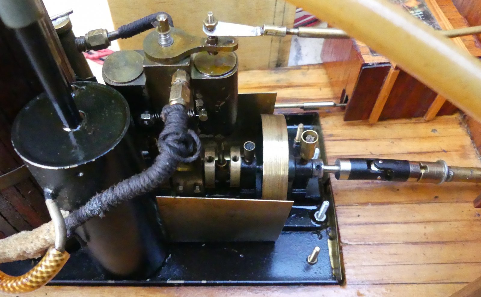

Machine, plus de omkeer-inrichting. De servo daarvan bevindt zich onder het dashboard in de stuurplecht.
En ik zie dat ik de isolatie van de afgewerkte stoomleiding even wat moet opknappen... Nou ja, het is afgewerkte stoom, dus boejuh jonguh...
Overzichtje vanaf de andere kant... Manometertje is vastgezet met een touwtje, anders trilt dat ding gigantisch... Onder de manometer het smeertoestel. Een stukje messing op het dekseltje (hard-)gesoldeerd, zodat je het hete kreng wat makkelijker loskrijgt zonder meteen de brandzalf te moeten pakken. Ook op het aftapdekseltje (onderaan) een stukje messingdraad gesoldeerd om dezelfde reden.
De hele plaat met ketel, machine, gastank en 1e condensatievat kan ik uit de boot halen door: het slangetje naar het 2e condensatievat er af te halen, de (zelfborgende) moertjes van gas- en stoomregeling los te maken, de servoarm van de fluitbediening en van de omkeer-inrichting los te maken. Daarna til ik de hele machineplaat er uit. Prettig bij het schoonmaken van het model én de installatie.

Vraagje: Wat zie ik in die oliepotjes van de krukas lagers zitten? Plukjes katoen of zo?

Dat ga ik met een likkerpotje oplossen.
Bij mijn beide stoommachines heb ik geen likkepotjes of sponsachtige vullingen in de oliepotjes.
De reden is, dat de pakkingbussen van de stoomschuiven en de zuigerstangen altijd lekken.
Hierdoor is de onderkant van de machine altijd nat, ergo de oliepotjes op de kruk staan vol met water en de likkepot bij het kruishoofd werkt niet.
Ik smeer met stoomollie, deze wordt niet door water weggewassen.
De belangrijkste delen om te smeren zijn alle draaipunten van de schaar en uitgerekend deze zijn niet met een likkepot te smeren.
Na een vaartijd van ongeveer 20 minuten moeten de watervoorraad-, de gastank en condenssmeertoestel bijgevuld worden, hetgeen ook een mooi moment is om te smeren.
Verder nog te bedenken, dat het lekkende water uit de pakkingbussen door de olie uit het condensaatsmeertoestel redelijk vet is.
Dat is iets waar ik achter ga komen als de machine op tafel staat te draaien, want uiteraard ga ik niet de boel ongestookt in de boot bouwen om vervolgens tegen allerlei ellende aan te lopen. Eerst die ellende op tafel boven water trekken, dan zie ik tegen die tijd wel of en hoe ik die smering ga regelen.
Mijn plan was in ieder geval om de likkers voor de aslagers "afgesloten" op de lagerkappen te zetten (als je snapt wat ik bedoel), en mogelijk compressor-olie te gebruiken. Dat is olie die ook niet gelijk ophoudt met smeren in aanwezigheid van water, en de likkerpot garandeert dat het in elk geval "onverdund" op het smeerpunt aankomt.
Eigenlijk wilde ik de schaarbeweging met iets in de geest van Mobiltac smeren. Dat is een vetsoort die in de zeevaart voor bijvoorbeeld de open tandwielen van ankerwinches en dergelijke gebruikt wordt. Enorm plakkerig, en redelijk bestand tegen een week lang bij windkracht tien met zeewater "gestraald" te worden.
Voor de drijfstanglagers en de excenters moet ik nog iets verzinnen, al begint zich daar ook wel een beeld te vormen.
Wat mijn ervaring is, in zijn algemeenheid met dergelijke techniek, is dat je héééél schraal kunt smeren zolang de toevoer van smeermiddel maar constant, en bovenal op de juiste locatie is.
De ketting van mijn motorfiets smeert met slechts ongeveer 5 ml olie per uur, en blijft prima gesmeerd. Zou ik een droge ketting met de hand smeren, ben ik minstens 10~20 ml smeermiddel nodig om de ketting volledig te "benatten" en is 90% van de aangebrachte olie binnen 5 minuten nutteloos afgeslingerd en 20 minuten later de ketting alweer gortdroog. Dat is voor mij de reden likkerpotjes te gaan proberen voor in elk geval de aslagers en de excenters.
