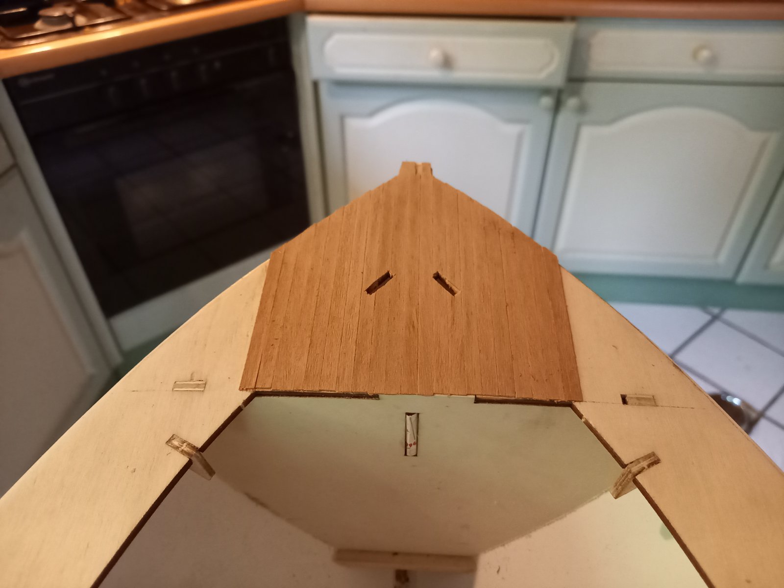

De eerste twee meters dekbeplanking zijn versneden! Het is "Tanganjika" hout volgens de Duitstalige bouwbeschrijving, en ik kom die naam niet tegen als houtsoort op Wikipedia, sterker nog, mijn overlevende broer heeft een tiental jaren als Timmerman/meubelmakter in Duitsland gewerkt, en hem zegt de naam ook niks.
Googlen levert alleen een paar advertenties op van meubels waarvan beweerd wordt dat ze ook van dat hout gemaakt zijn.
Tanganyika hout is geen houtsoort zoals bv eiken hout. Het is hout dat afkomstig is uit het gebied rond het Tanganyika meer, hoofdzakelijk uit Congo Kinshasa. Dat hout kan van vele boomsoorten komen die daar groeien. Helaas wordt daar nog steeds veel illegaal gekapt, maar dat is een ander hoofdstuk.
Tsja... in die bouwbeschrijving wordt het toch echt gebruikt in de zin van "houtsoort". Ik bedoel, als daar Kiefer, Mahogany en Tanganjika in de stuklijst staat, er staat op die lijstjes niet "ongespecificeerde houtsoort, gekapt bij het Tanganjika-meer" :D :D :D

Heb je meer opgesneden dan dat er aan materiaal was?
:D nee hoor... Er zit twintig meter (of zo, de handleiding spreekt van 0,5 x 5 x 20000 mm) in de bouwdoos, en daar heb ik ondertussen een kleine 6 meter van verbruikt, ik denk dat ik het er wel mee redt...

Ah, dus het is meer een "merknaam" dan een "soortnaam"...

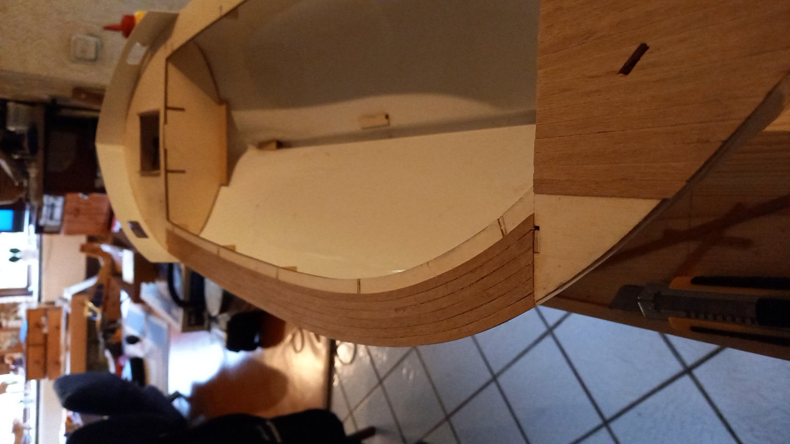

Het is gewoon de dekbeplanking, maar niet het feitelijke dek. Het is dus sier en heeft verder geen constructieve of waterdichtmakende functie.
Ondertussen heb ik dan wel weer even een voor mij nieuwe techniek geleerd: Het hout wil inderdaad, als het nat gemaakt is en het strijkijzer flink heet is, moeiteloos minstens plat een bocht om met toch wel een absoluut opmerkelijk kleine radius (heb het niet gemeten).
Daarna is het bijna net als een vleugel bespannen. Witte houtlijm is een thermoplast en kun je een beetje als smeltlijm behandelen.
Smeer een strook dek in, leg de kromme plank er op, en strijk hem met een middelhete strijkbout stukje voor stukje op zijn plek (die plank krijg je natuurlijk nooit precies in vorm, maar vanwege de warmte en dat de lijm dan zacht wordt, kun je die plank precies dáár krijgen waar je hem hebben wilt.
Absoluut minder moeilijk dan ik dacht, maar wel een "intensief" klusje, en na 6 latten had ik het er eigenlijk wel weer mee gehad... eerst koffie.

Nou... Het dek is beplankt...
En voor mijn doen (ik ben geen schaalbouwer en heb weinig geduld) ÉRG netjes gelukt, al zeg ik het zelf.

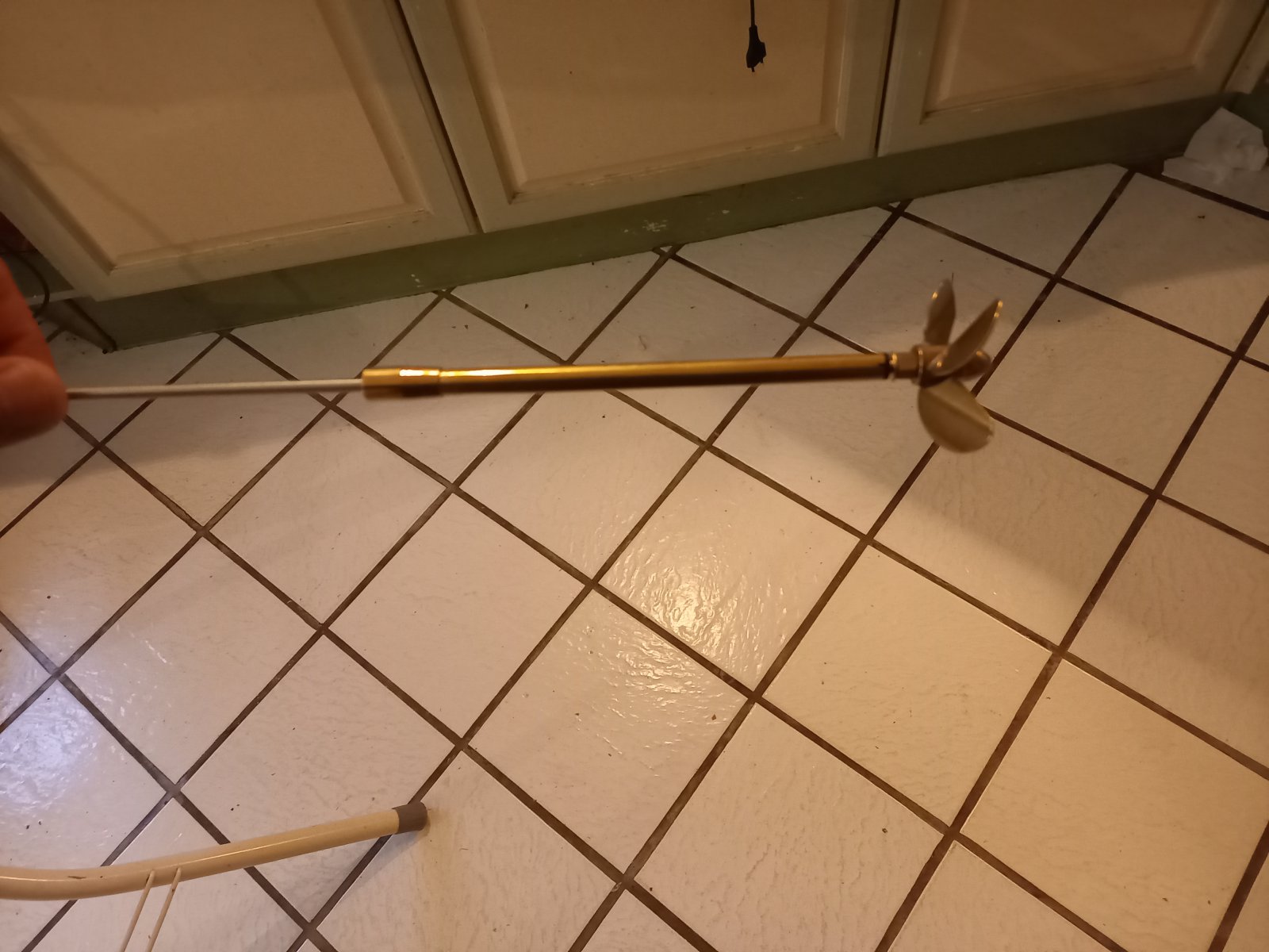

En als klap op de vuurpijl is de onderhoudsvrije Raboesch schroefas ook binnen, en ik kan alleen maar zeggen: dat ding is zijn geld meer dan waard, erg mooi gemaakt, loopt soepel en is werkelijk kaars- en kaarsrecht...
