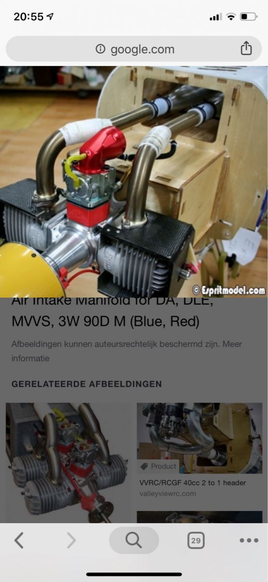

    Haakse bocht tussen motor en carburateur? Of is er geen ruimte voor? En wat doet de extra valse ruimte met aanzuigen en mengsel?

    Zo een 90 graden bocht zal er zo uit komen te zien. Ik zou even niet weten hoe je een slang bevestigd en deze in de romp krijgt zonder dat hij smelt IMG_4221.JPG

    Nou, volgens mij door zelf iets te maken wat verder doordraait (meer dan 90 graden, zodat het bochtstukje vóórdat de uitlaatbochten naar elkaar toe knijpen, weer schuin omhoog gaat in die motordrager-box uitkomt. En van daar naar achteren de romp in.
    En als je iets van siliconenslang gebruikt, Of alu-buis, zal het zo snel niet smelten
