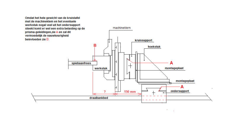

kruistafel op draaibank plaatsen informatie Remco.
full
zou het ondersteunen (bijv. d.m.v. een passtuk met prisma) op het bed van het werkstuk (op tekening ongeveer 1 cm na woord "draaibankbed" de belasting niet geheel opheffen?
Het gaat er toch (alleen maar) om, dat het werkstuk vastgehouden wordt?
Ik begrijp wat je bedoelt, het idee is goed,alleen beweegt dit deel bij het horizontaal frezen van voor naar achteren via het ondersupport of de kruistafel.
Er zijn in de afbeelding #81 twee kruistafels ter beschikking dat eigenlijk ook niet nodig is.

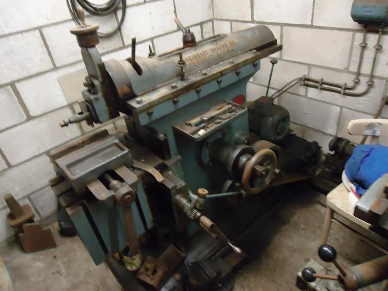

Deze schaafbank van het merk Cincinnati max. slag van de ram 450 mm. en is nog steeds stand by .
Hiermee heb ik na een grondige revisie van de schaafbank heel wat schaafwerk verricht,zonder alle toeters en bellen van 1955 tot 2000.

indrukwekkend. Ik vind het geweldig dat er toch nog apparaten zijn die niet voor het nageslacht verloren gaan. :banana:, dat is dus ook een goed punt van Gea.

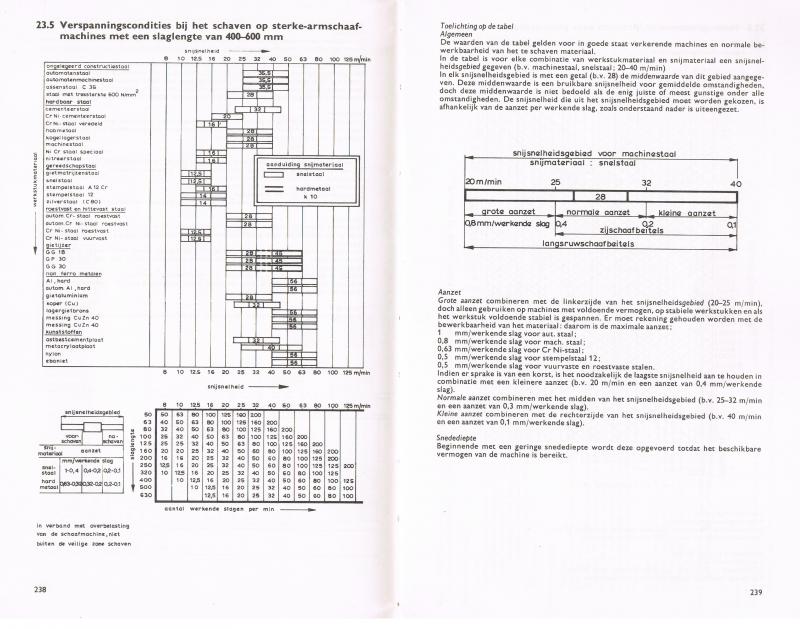

Zijner nog ergens tabellen te vinden voor een sterke arm.
Slagen per minuut bij welk materiaal , diepte van snede, en breedte van snede?

Remco,misschien heb je hier alvast wat aan

Bedankt,
Maar weer het zelfde probleem met kleine plaatjes, ook als ik het opsla en vergroot is het niet leesbaar.
Staat dit ergens online of is het een scan van Uzelf.
Remco
Deze scan heb ik gemaakt uit een tabelleboekje afm.van dat boekje is 180 x 120mm.
Misschien is zo'n boekje nog in de handel: Tabellen mechanische techniek-samengesteld door A.C.Bruinshoofd- 2e oplaag 1980 Educaboek (Stam Technische Boeken)
Ik denk dat deze schaafbankgegevens niet meer in de nieuwe technische tabellenboekjes staan. Voor de technische modelbouw is een schaafbank(je) nog een zeer bruikbare machine!

kun je er met je scan ook een pdf bestand van maken?
Goedemorgen Peter en Remco,
deze scan is een jpg bestand,het pdf bestand is bij mij onvindbaar,maar volgens mij kan het wel duidelijk leesbaar verzonden worden als email-bericht ,dit heb ik geprobeerd en dan is het heel duidelijk,misschien een proef op de som!
