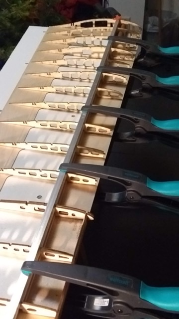

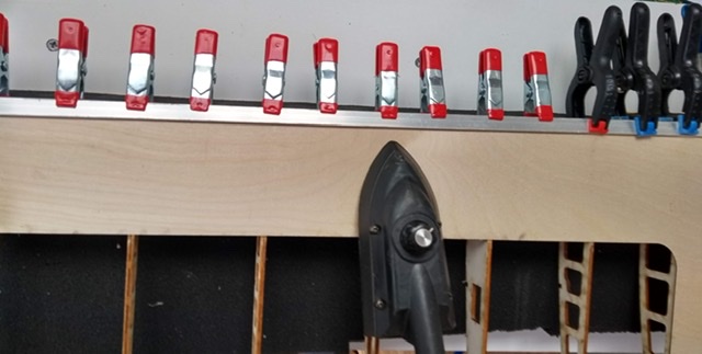

    Vanavond daarom eerst een andere stap gedaan om stevigheid in de vleugel te krijgen : de bovenste ligger strip aanbrengen.
    Eerst de uitsparing exact gelijk schuren voor een volledige hechting met de webbing.
    Dan met trage houtlijm insmeren, even in laten trekken en op de bouwplank klemmen. Zo wordt de vleugel gegarandeerd kaarsrecht.
    Boven op de ligger liggen 2 aluminium strips om de drukkracht te verdelen. Dit zijn strips omdat ze mee moeten buigen met de bovenkant van de vleugel.

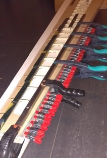

    Inmiddels het experiment met het smelten van houtlijm achter de rug.
    Het ging erg gemakkelijk en ziet er op het oog perfect uit.
    Ik weet alleen niet hoe goed de hechting is/blijft. Ik heb twee proefstukjes gemaakt en die verbinding is redelijk vast.
    Nu maakt het niet heel veel uit, de verbinding tussen rib en huid is niet erg kritisch. De verbinding van de huid met ligger en voorlijst-strip wel, maar die is traditioneel met houtlijm en klemmen gemaakt.

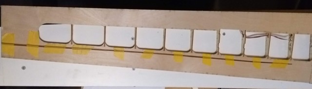

    Daarna de strips voor de roeren erop geklikt en vast gelijmd.

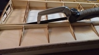

    De ribben tussen de beide strips zaag ik nu door. Straks met een mes langs de markeerlijn de boven- en onderhuid door snijden en een volledig verkast roer valt in je schoot.

    Het onvermijdelijke solderen der draden.
    en tenslotte alle strips mooi glad schuren conform het profiel van de ribben. Morgen kan de bovenbeplanking erop.

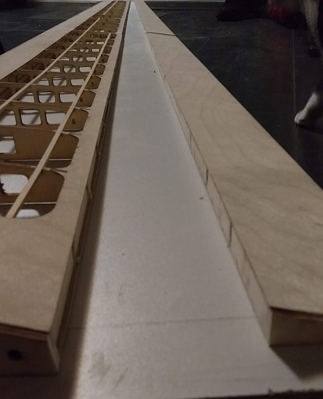

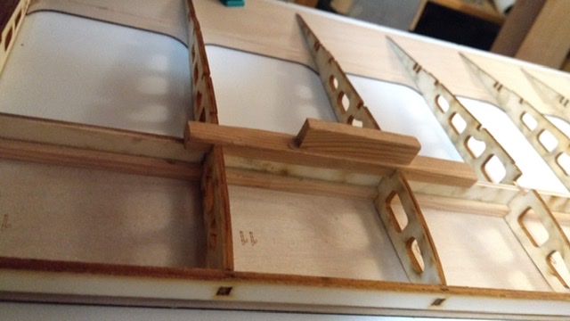

    Klopt Brutus. Je bouwt het profiel met vlakke onderkant (speed stand) en je vliegt het met enkele graden down. Het wortel profiel is overigens een vreemd profiel omdat het aan moet sluiten op het FX61-184 profiel van de romp. Dat doet het met 3 graden down flap ( zie de schets in post 315).

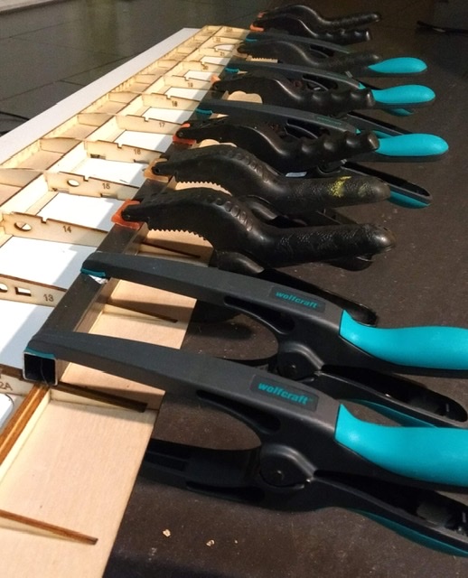

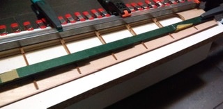

    Er komt overigens wel een tip verdraaiing in de vleugel. Door de zeer sterke tapsheid van de Ogar vleugel is de geometrische en aerodynamisch verdraaiing die al uit het profielverloop van wortel naar tip volgt, nog niet genoeg om overtrek in krappe langzame bochten uit te sluiten.

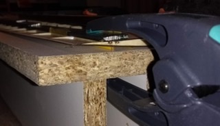

    Hiervoor zit een 60 cm lange tapse strip in de bouwdoos. Bij het aanbrengen van de indekking aan de bovenzijde van de ‘tip helft’ van de vleugel, plak je die eerst met tape aan de onderzijde op de scharnierlijn.
    E997D8F0-2C46-4166-AB32-A8A2FA2B1EA2.jpeg D62CB6C2-6099-41FE-9630-3212CB22B5C2.jpeg

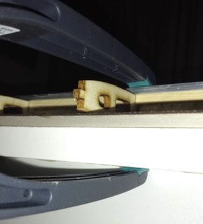

    Daarna de ribben insmeren, triplex sheeting erop en de vleugel in de klemmen.
    8C175179-6364-4677-A174-CBC17BF42D3B.jpeg 51CED5F0-15E5-40D6-B696-25A284746280.jpeg 56A7D74A-F547-4599-892F-CF27A01AA270.jpeg
    Als je goed kijkt kun je de 2 graden tipverdraaiing zien.

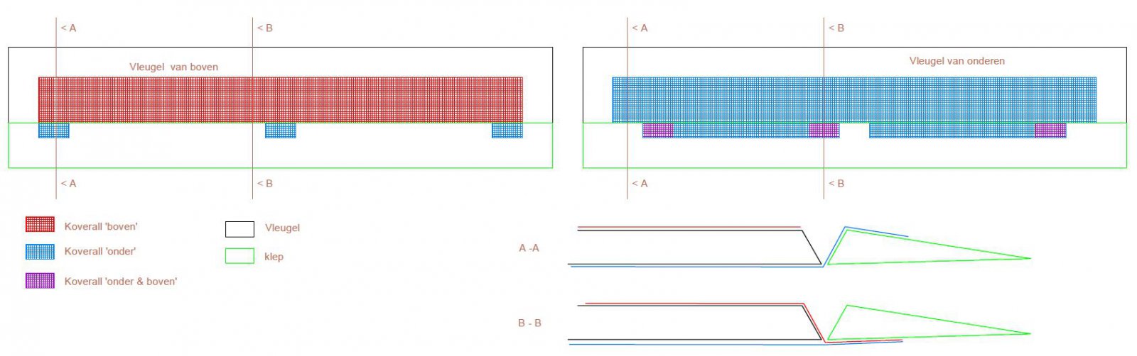

    Volgens het onderstaande schema. De vleugel scharniert aan de onderkant. Zowel vanaf de onderkant als de bovenkant gaan er 3x strookjes van ca 5 cm breed naar de andere zijde.
    Iemand ervaring met zo'n constructie?

    Hoe wil je het doek flexibel houden? Ben bang dat wanneer je het lakt dat het niet meer als scharnier fungeerd. Weet dat een vergelijkbare constructie vroeger wel als scharnier gebruikt werd maar dan werd het scharnier pas na het afwerken gemaakt maar misschien dat een ander hier het fijne nog van weet.
    P.S. waar kun je nog coverall kopen? Ik zie het alleen nog op Ebay
    Peter À vindt dit leuk.

    Ik heb Koverall eerder als scharnier gebruikt, maar dan alleen aan de onderzijde van de vleugel geplakt. Het blijft soepel als scharnier fungeren, ondanks meerdere lagen lak (misschien barst de lak er daar af als je het buigt). Nadeel van alleen de onderzijde is dat het roer lokaal een millimeter te hoog of te laag kan komen te zitten t.o.v. de vleugel. Dat wil ik deze keer voorkomen door strookjes naar boven en onder te plakken.
