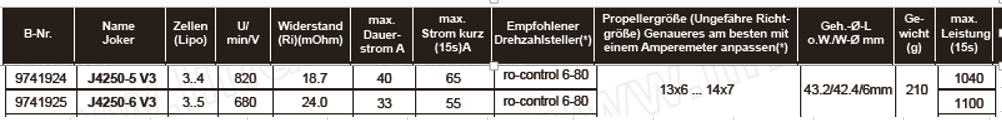

Nu valt me op dat in de drivecalc database bij deze motor staat: "max 65 Amp fur 15 sec" en er bij de continu max 40 amp staat. Dat zijn de waarden voor de 4250-5. Daar past die KV van 880 omw/volt ook bij. Een typefout bij het motor type in drivecalc?

Ben er achter hoe het zit. De joker 4250-6 V2 is getest in motocalc, deze had volgens de specificatie een KV van 840 omw/V. Klopt aardig met de meting. Inmiddels is er versie V3 van de motor met een iets groter diameter, hogere Ri en daarmee een KV die rond de 680 omw/V moet liggen.

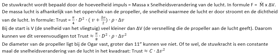

Het maakt daarbij niet uit hoe die luchtmoleculen versneld worden, dat mag een kabouter met een tennisracket zijn of een propeller. Bij een propeller bepaald spoed maal het toerental hoeveel de lucht versneld wordt. Een drieblad propeller kan dat effectiever doen dan een twee blad. Net als drie kabouters dat makkelijker kunnen dan één. Tenzij die ene kabouter waanzinnig snel is met zijn racket en alle luchtmoleculen er in zijn eentje doorheen mept. Dan staan die andere twee kabouters voor spek en bonen met hun racket te zwaaien, maar ze willen aan het eind van de dag wel betaald worden ;)
Dat kan bij een propeller ook zo zijn. Het toevoegen van een extra blad heeft alleen effect als hij ‘schone lucht krijgt’ zoals Brutus hierboven schreef. Ik denk dat bij dit hoge toerental en de lage snelheid bij de start, dat niet het geval zal zijn en een derde blad met name extra vermogen vraagt. Maar wellicht heb ik het mis en weet het derde propeller blad de lucht toch nog wat te versnellen. Ach, mocht die 3 kg trekkracht onvoldoende blijken voor een grondstart, heb ik altijd nog een drieblad om te proberen.

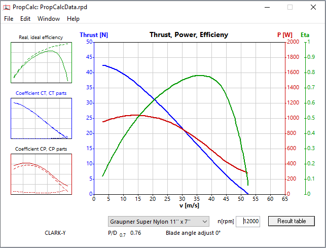

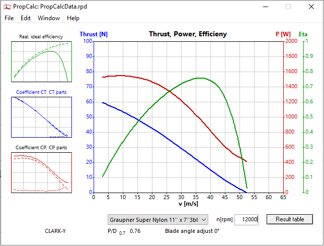

Ik heb geen gemeten waarden bij de hand van een vergelijk tussen een 3 en een 2 blad propeller, maar kan er wel iets aan rekenen/simuleren.
Daarvoor gebruik ik graag PropCalc (een broertje van DriveCalc). PropCalc berekent de prestatie van een propeller van een gegeven afmeting en toerental. Het is gebaseerd op werk van Larrabee en mijn eigen afstudeerverslag uit 1980. Helmut Schenk van Multiplex heeft het programma geschreven en Christian Persson heeft het omgezet naar windows en iOS.
Het probleem met berekeningen van propellers zit hem vooral in de statische situatie waar een deel van de propelle overtrokken kan zijn. Bij propellers met een grote spoed/diameter verhouding is dit het sterkst. In de statische situatie zullen de simulaties welke op gewone computers kunnen draaien het minst betrouwbaar zijn.
Toch maar even voor een oude bekende prop met een matige spoed/diameter verhouding het vergelijk gemaakt tussen een 1, 2, 3 en een 4 blad versie van een Graupner Super Nylon 11"x 7" prop bij 12000 rpm.
We kunnen nu een schatting maken door de curve door te trekken naar statisch, v = 0 [m/s]
Dan krijgen we de volgende waarden:
Code:
4 Blad     75 N  2050 W   0.037 N/W
3 Blad     62 N  1500 W   0.041 N/W
2 Blad     43 N   900 W   0.048 N/W
1 Blad   21.5 N   420 W   0.051 N/W
Wanneer we de berekening van Maarten er bij halen en we bepalen delta v op 7"x0.0254x12000/60 = 35.6 m/s dan komen we op een trekkracht van 48.5 N. Dit zit erg dicht bij de waarde voor de 2-blads prop.
Dan de vraag waarom de trekkracht van de 4 bladprop boven deze theoretische waarde ligt. Dat ze hoger ligt dan bij de 2 blad is verklaarbaar er zal met 4 bladen meer lucht versneld worden, maar die zou dan sneller moeten zijn dan de pitchsnelheid zoals hier vlak boven berekend werd. En dat kan kloppen, want de spoed die opgegeven is wordt meestal, en zeker voor deze props bepaald aan de hand van de profiel onderzijde. De nul liftlijn van het profiel maakt hiermee zeker een hoek van 5° De aerodynamische spoed is dus veel hoger. Ik heb voor deze propeller een effectieve aerodynamische spoed gemeten van 0.226 m ( 8.9" ! ).
Met deze aerodynamische spoed kan ik dan weer de berekening van Maarten er op los laten en dan kom ik op een stuwkracht van 78.6 N wat dicht komt bij de op een andere manier berekende waarde van de 4 blad prop.
De trekkracht van de propeller wordt in ieder geval hoger met meer bladen, maar het 'rendement' wordt lager.

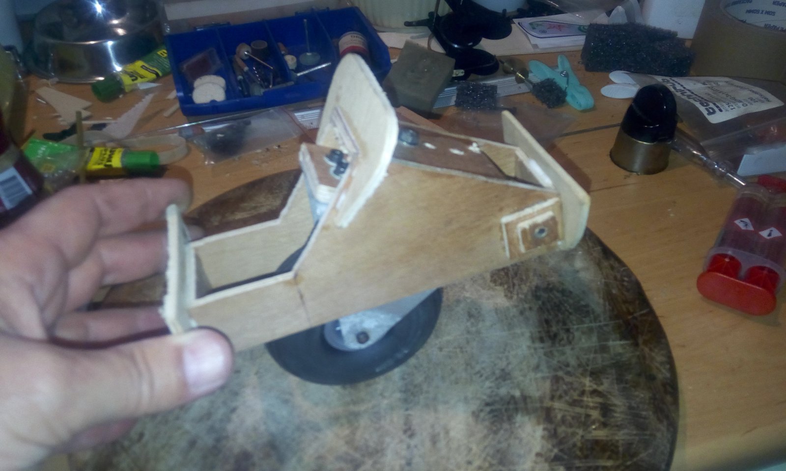

En heb je ook een tekening/schets/foto's hoe je het landingsgestel gemaakt hebt Brutus? Of nog beter, hoe zou je het de volgende keer zou maken. Dan hoef ik dat wiel niet opnieuw uit te vinden.

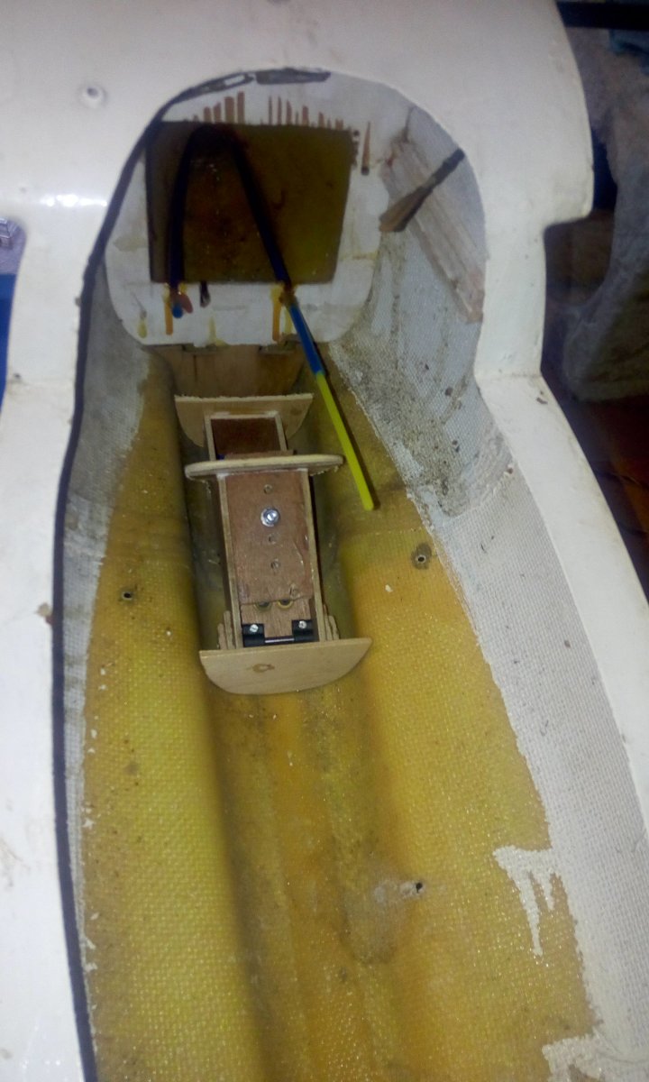

Alleen wat foto's van het voltooide ding, want ik heb het ding volledig uit de losse pols gebouwd, maar het is niet een heel erg ingewikkelde constructie.
De vorm en afmetingen richten zich naar het wiel, en als je weet dat het wiel 89 mm is kun je de hoofdmaten wel ongeveer herleiden.
De wiel-as ligt ongeveer 20 mm onder de rompbodem (onderkant van de boxconstructie).
De box is gewoon kops gelijmd, met witte houtlijm, voor en achterschotje tussen de zijkanten, en daarna voor en achterkant gedubbeld met een "rompspant" die dient voor de verlijming in de romp. De voorste "spant" is als ik het goed heb het origineel voorste spantje van de originele wielbevestiging volgens tekening.
Aan de bovenkant zit dat rare ding wat een beetje op een dashboardje lijkt, maar dat is een verbanddeel, wat moet voorkomen dat het bovendekje waar het veer element tegenaan drukt, naar boven kan uitbreken. Dat heb ik daar gemaakt uit voorzorg, want LS de vering doorslaat, dan is het dat punt waar "hard contact" gemaakt wordt tussen draagarm en behuizing. Dat verbanddeel is uit fatsoenlijk vliegtuigtriplex gemaakt i.p.v. meubelplaat.
Vooraan zie je een kleine "driedubbeling" waarin een messing busje geperst is. Dat dient als lagerpunt voor een 4 mm stalen as, waarmee de feitelijke wieldrager scharniert.
De wieldraagarm is een dubbel plankje, waaraan de originele "oortjes" uit de Ogar bouwdoos vastgeschroefd zijn, en daar hangt het wiel weer tussen.
De 4 mm stalen scharnierpen waar de vering om zwenkt, is vastgezet op de draagarm met twee van die kunststof beugeltjes waarmee je normaal een landingsgestel onder een trainer o.i.d. vastzet. Op de onderste foto kun je ze nog net zien. Was oud spul wat ik nog had liggen.
Het veer-element is een simpel 10 x 10 mm rubber trillingsdempertje. Ik heb in draagarm en bovendekje vier gaten gemaakt, zodat ik de vering harder of zachter kon zetten indien nodig, want ik had geen idee hoe het uit zou gaan pakken. Op de foto zit hij in het derde gaatje vanaf de schommel-as, ik ben uiteindelijk uitgekomen op het tweede gaatje (iets soepeler dus).
De veerweg zal ergens tussen de 5 en 10 mm bedragen, maar dat is voldoende om de hardste klappen weg te dempen. Het originele Robbe ontwerp had in principe helemaal nul vering per slot van rekening.
Evident, dat de box gewoon met UHU-Plus rechttoe-rechtaan in de romp verlijmd is. Ik heb t.o.v. tekening het wiel met ongeveer 30 mm naar voren verplaatst, exact gemeten heb ik dat niet, de wiel-as ligt gewoon op de vleugel-voorrand.
Ik heb materiaal gebruikt wat ik nog had liggen, en dat was gewone low-budget meubelplaat "triplex", je weet wel dikkere middelste laag waaibomenhout met twee dunne laagjes fineer aan weerszijden. Daarom is de draag-arm dubbel, zit die "beugel" er bovenop, en heb ik nergens verlichtingsgaten.
Als ik het overnieuw zou doen zou ik het weer precies zo maken ALS ik hetzelfde materiaal had.
Als ik goed 3 mm multiplex zou hebben, zou ik her en der verlichtingsgaten aangebracht hebben, en een stukje carbon rondstaf als schommel-as, meer niet. Want deze constructie weegt inclusief (vrij zwaar DuBro) wiel ruim 200 gram.
Een wat mooiere verlijming met tabs en slots had mooier geweest, maar eerlijk gezegd, was ik gewoon te lui om dat allemaal te gaan maken. Ik ben onder tijdsdruk (en die Ogar, die MOEST vliegen...) een beetje van de "rats-klats-plakken-maar", om het maar zo te zeggen.
E.e.a. is zodanig gemaakt (daar heb ik wel op gelet) dat ik met wat gepriegel dat rubber-elementje verzetten kan, en omdat ik nog bij de schroefjes van de plastic beugeltjes kan, kan de draagarm ook verwijderd worden.
Is dat plaatje triplex sterk genoeg om de druk van die demper op te vangen? ik zou zou er nog een plaatje haaks op zetten, brug zoals je bij de opening hebt gedaan , de gaatjes verzwakken het plaatje .
