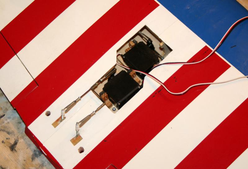

Ik moet dus zorgen dat in de Blanik, met servo rechtop staand gemonteerd, de twee stootstangen voor de hoogteroeren in een verticaal vlak bij elkaar komen.
Of tegen elkaar aan geplakt zitten.
jan.
Het zat zo:
full
... en het zit nu zo:
full
Je zou met vliegen het verschil kunnen merken.
De uitslagen van de hoogteroeren zijn nu lineair, geen roterende afwijking en dus gelijk aan beide zijden.
Daar heeft Bas al eerder met een link naar een goede duidelijke uitleg hierover verwezen.
Thanks Bas, scheelt een hoop typen ;) :thumbsup:

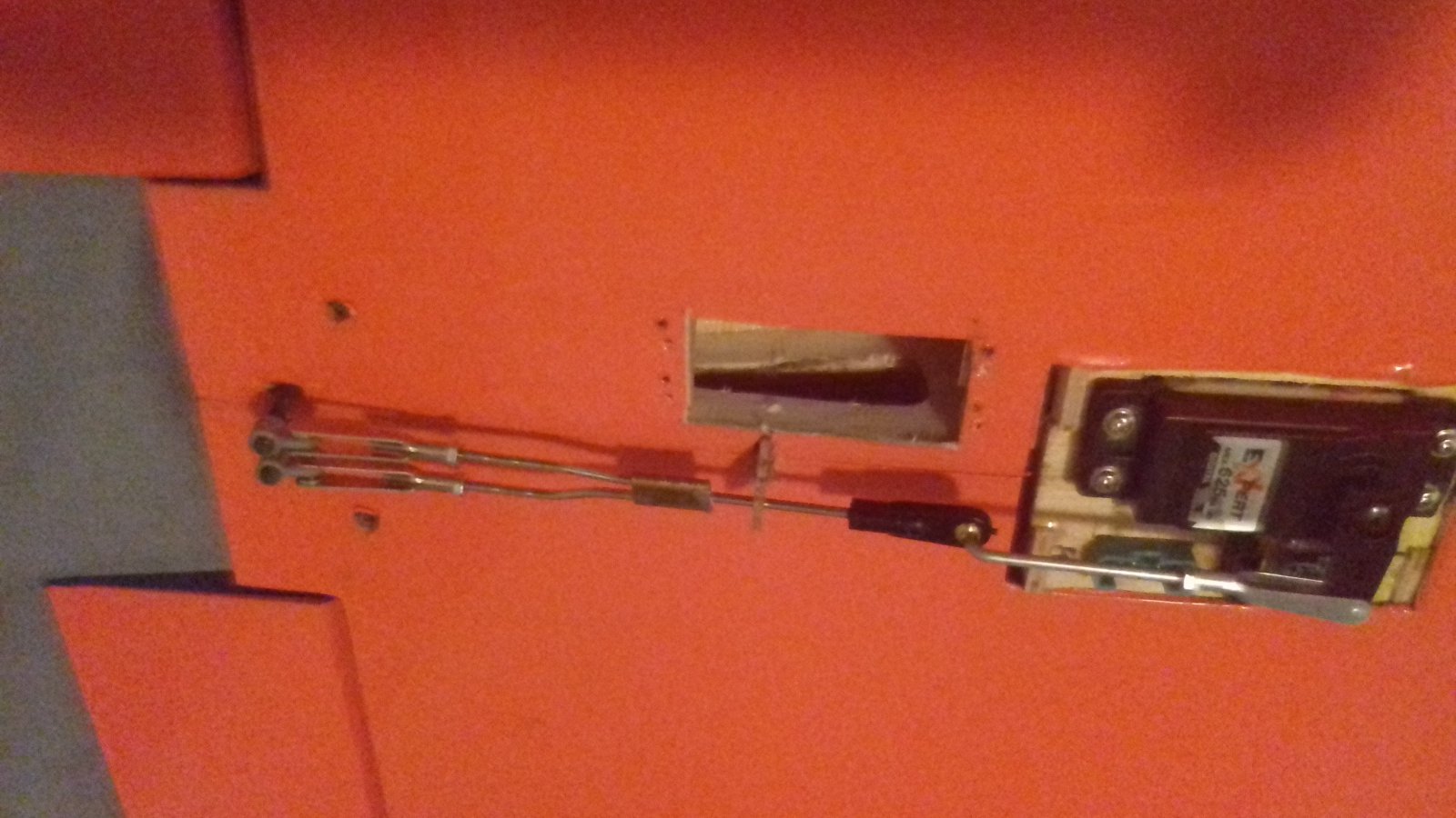

De servo in de Tucano had officieel midden in de sleuf moeten zitten, dus strak naast de richtingroerservo.
Het plaatje is gemaakt voor 3 servo's, richting, hoogte en gas.

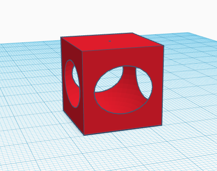

Als ik met een 3D printer iets simpels geprint wil hebben, stel een kubus met een bal vorming gat er in.
Zo iets:
Dat is hier ongeveer 1 minuut werk en de printer gaat aan de slag.
Nu kan ik dat zelfde gebakje ook tekenen met solid edge, Autocad, fusion, Solidworks of onshape
Moeilijke dingen makkelijk maken, ik heb gebruik gemaakt van tinkercad
En de machine staat mechanisch zo ingesteld, als de materiaal keus in de slicer op pla staat terwijl er abs in de machine zit en ik te lui ben om van filament te wisselen, hoef ik alleen de bed temperatuur en de extruder temperatuur handmatig wat bij te stellen om er toch een goed brokje plastiek uit te krijgen.
Zal ik een keer een draadje starten met als titel, waar is hobby nu weer mee bezig?
Nou dit soort flauwekul dingen dus.

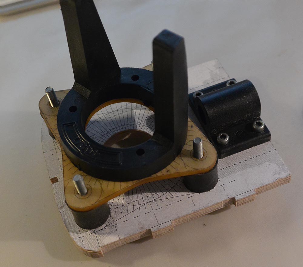

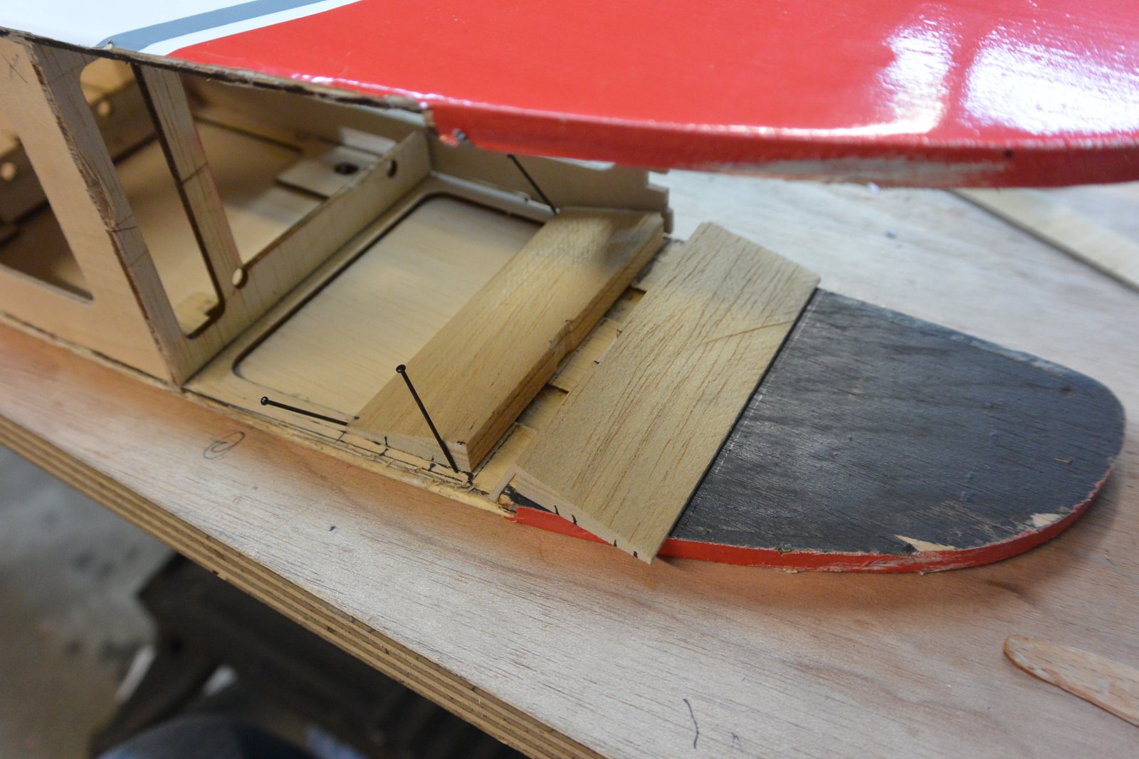

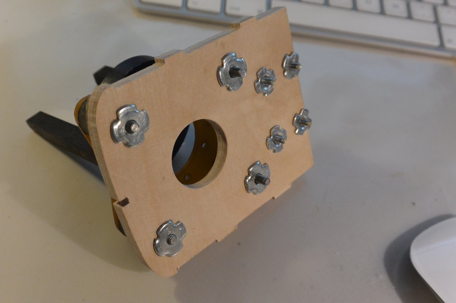

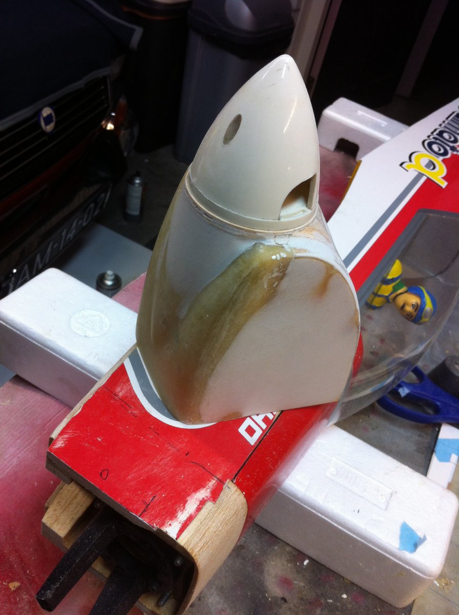

Wil was inderdaad vanmiddag hier om aan de Speeder 2.0 te werken.
Dit was het uitgangspunt, de neus van de Speeder 2.0 na een gedane aanpassing.
De neus was slanker gemaakt alleen het motorschot stond er niet zuiver recht op.
Er was down- en sidethrust ingeslopen terwijl wij de motor op zuiver 0,0 willen hebben:
full
De zaag erin gezet en het motorschot los van de romp gezaagd.
Tevens tot aan het luikje de folie verwijderd van de neus.
Daarna twee 90 graden hulpstukken gemaakt van balsa
full
In een plaat 5mm vliegtuigtriplex een 5mm gat geboord voor de motoras.
Het motorschot van Speeder 2.0 zit hier aan de motor vast geschroefd.
De motoras zit zelf weer strak aan de vliegtuigtriplex plaat geschroeft (de propeller).
Vanuit de motoras een lijn naar beneden getrokkenen die lijn met een tekenhaak over de bouwplank verlengt tot naar de staart:
full
Hebben we nog één factor nodig, de hartlijn waar instelhoek, motorstand etc aan gerelateerd wordt.
Deze heb ik d.m.v. afplakband aangegeven op de romp,.. veel informatie tegelijk in korte tijd.. o_O:D
full
De romp over de motor geschoven tot het motorschot en dan d.m.v. meten de romp mooi vlak horizontaal stutten:
Ook in de andere richting d.m.v. driehoeken zorgen dat de romp in alle richtingen haaks op de vliegtuigtriplex plaat staat:
full
Omdat de neus 5cm in diameter was moest er dus nog wat af om de gewenste 4,5cm te krijgen.
Heel veel vlees blijft er dan niet over dus eerst wat lagen glasweefsel en epoxy aan de binnenkant gemaakt:
full
Na even laten harden het overtollig glasweefsel weggeschuurd.
De romp was nu klaar voor verlijming aan het motorschot, nog een keer de stappen nalopen en nameten:
full
full
Dat moest `m worden, dus 30 minuten epoxy aangemaakt en nu voor het eggie:
full
full
We zijn tijdens het harden verder gegaan met Wil zijn bouwbeschrijving en het koppelen aan de foto`s die Wil heeft gemaakt.
Mooi duidelijk en uitvoerig document aan het worden Wil :thumbsup:
Na zo`n 45 minuten hebben we alles eronder uit gehaald... hier hangt de lichte lege romp puur aan de motoras in de triplex plaat:
full
Missie bijna geslaagd, eerst mog de neus van 5cm diameter naar 4,5m diameter maken.
Met de Dremel was dat snel gebeurd en na wat handschuren hebben we er nog glasweefsel in epoxy omheen gedraaid:
full
Het motorschot is nu 4,5cm diameter, goed voor de gewenste klapprop en het motorschot staat zuiver haaks en dus op 0,0
Wil gaat de neus weer afwerken met folie en dan is de Speeder 2.0 er bijna klaar voor!
Groeten, Ramses
