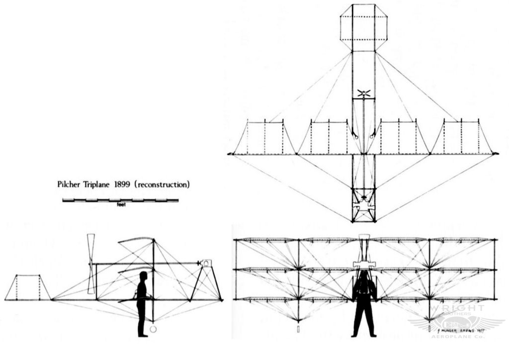

Hmmm. Jammer dat profielwijziging punten kost. Wel logisch eigenlijk... Het probleem is dat ik denk dat een vleugel van 55 cm span en 5 mm dik niet stijf genoeg zal zijn... Wat die peanut betreft, ik zat aan dit te denken: Misschien wel de draden wat vereenvoudigen... Het enige wat ik zou aanpassen (als ik dus de vliegende replica zou bouwen, die er zo uitziet), zijn de driehoeken in de vleugels. Zo gaat er erg veel opp verloren. Ik zou de driehoekjes opvullen (bespannen). Dit geeft meer opp en meer stijfheid. Van deze replica zijn veel filmpjes en fotos maar geen 3 View...
55cm en 5mm dik is best sterk genoeg te maken denk ik. Sommigen maken de vleugels zelfs expres zo dun dat ze wat doorbuigen bij het vliegen (gratis v-stelling die geen punten kost bij het jureren...) Uitdagend ontwerp voor een peanut!
dus je mag geen plan gebruiken van een sterk gelijkend vliegtuig met gewoon een paar aanpassingen? kost dat zo veel punten? uiteindelijk is het een (semi)replica... Uitdagend is het inderdaad, maar het is niet mijn bedoeling om hier erg compititief mee te zijn. Het is vooral een kwestie van leren (spandraden, meerdere vleugels,...) voor ik aan een dubbeldekker begin.
Een driedekker bouwen als oefening voor een tweedekker? Kan.. Om te oefenen is groter beginnen aan te raden. Grotere modellen zijn in verhouding eenvoudiger af te stellen en licht te bouwen. En ja als je iets bouwt dat niet op het driezijde-aanzicht staat is het niet te jureren. Of je moet een goed document (met publicatiedatum) vinden waarin netjes de afwijkingen van het origineel/ driezijde-aanzicht beschreven staan.. Je maakt het er de jury niet makkelijk mee... Dit alles neemt niet weg dat het een mooi en uitdagend project is om te bouwen.
Als je wil kan ik ook deze voor je bouwen: Nog best een leuk projectje eigenlijk... Komt misschien nog wel. Telt een documentaire van 50 minuten ook als een gedetailleerde beschrijving? En weet je... als het niet goed vliegt is het maar zo... Het is gewoon een leuk vliegtuig.

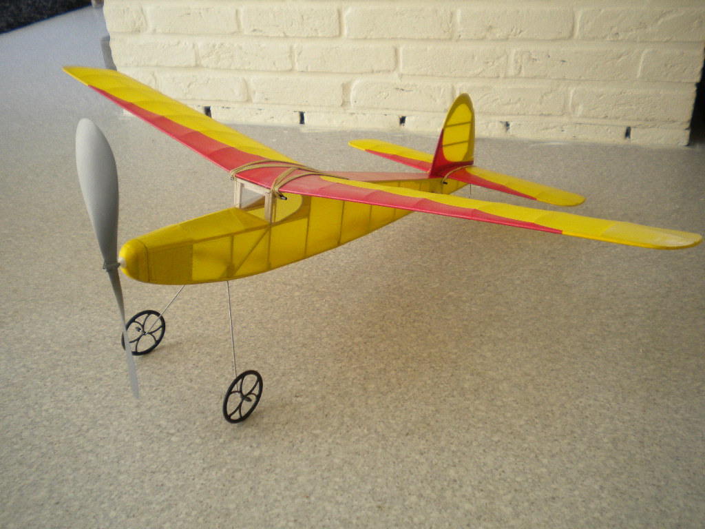

Een vraagje voor de indoorvliegers... Wat voor lood (en waar te vinden) gebruiken jullie als balansgewichtjes?
Vislood, als je t kan krijgen, is prima. Lood wordt steeds meer verboden bij t vissen dus goed zoeken.
