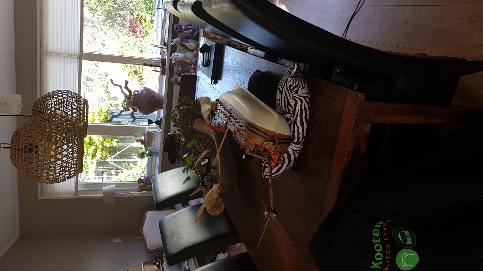

    Mijn 7P ligt dit weekend op haar kant om de puttingijzers te gaan maken. Ik gebruik daar van die handige kussentjes voor met een vulling van polyurethaan korrels.. ligt heel stabiel op deze manier. Helaas besloot mijn vrouw nieuwe hanglampen te nemen met een wat mindere heldere kleur led-lamp er in... Dat wordt dus bijlichten in het vervolg.. ooit maak ik een mooie werkplek. 20190511_173216.jpg

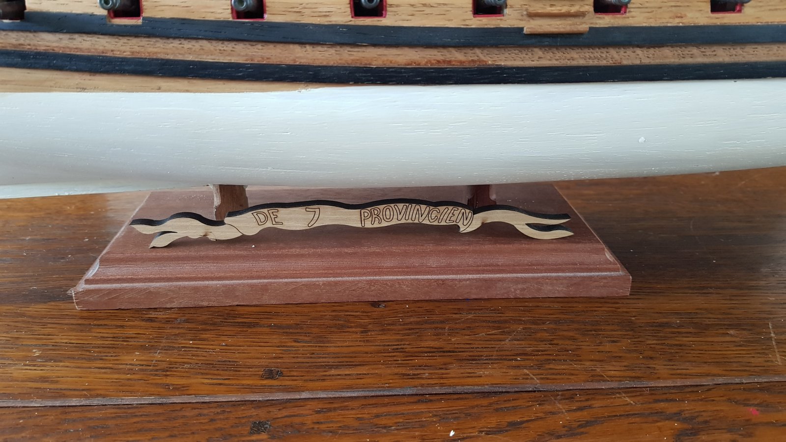

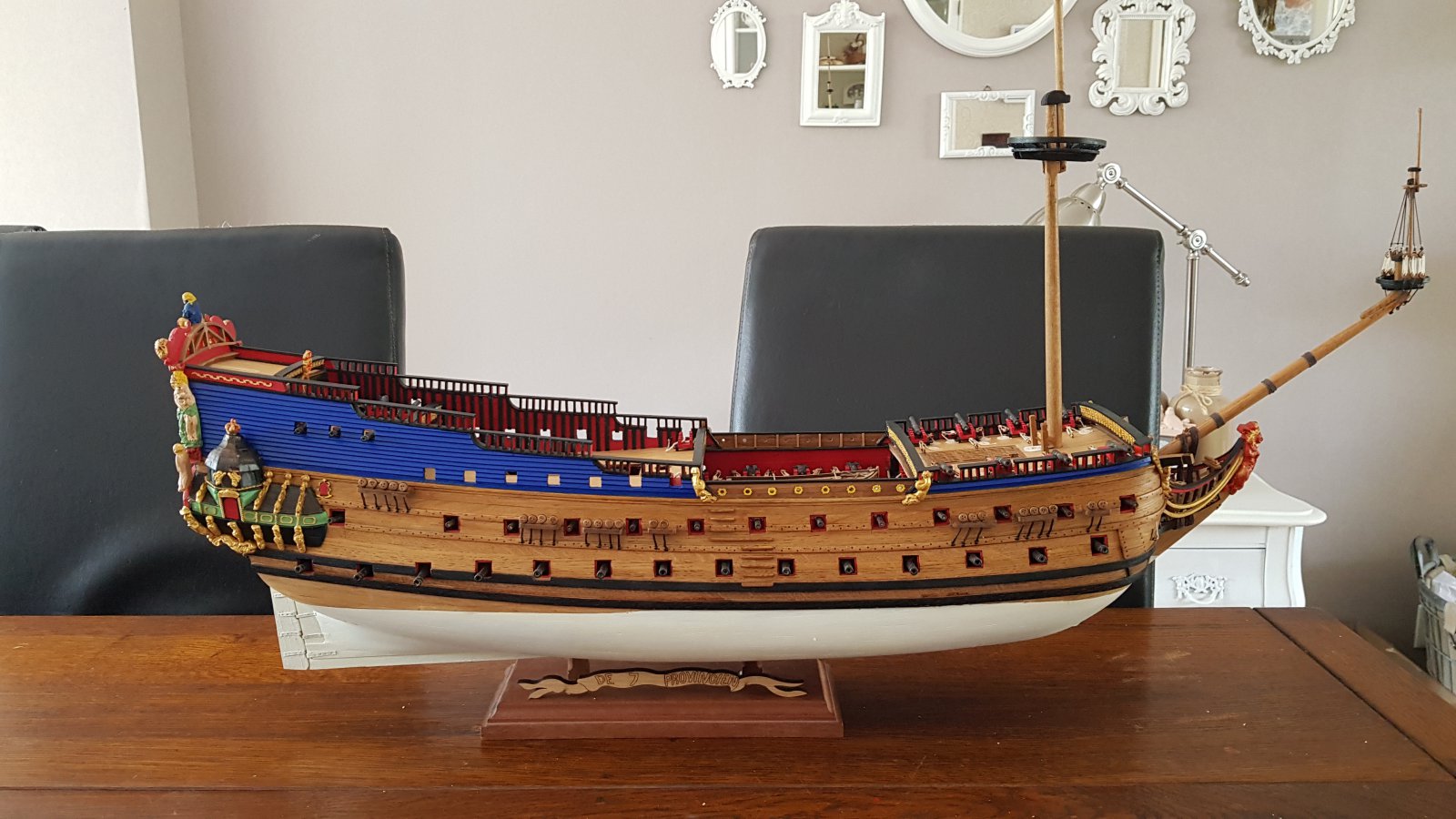

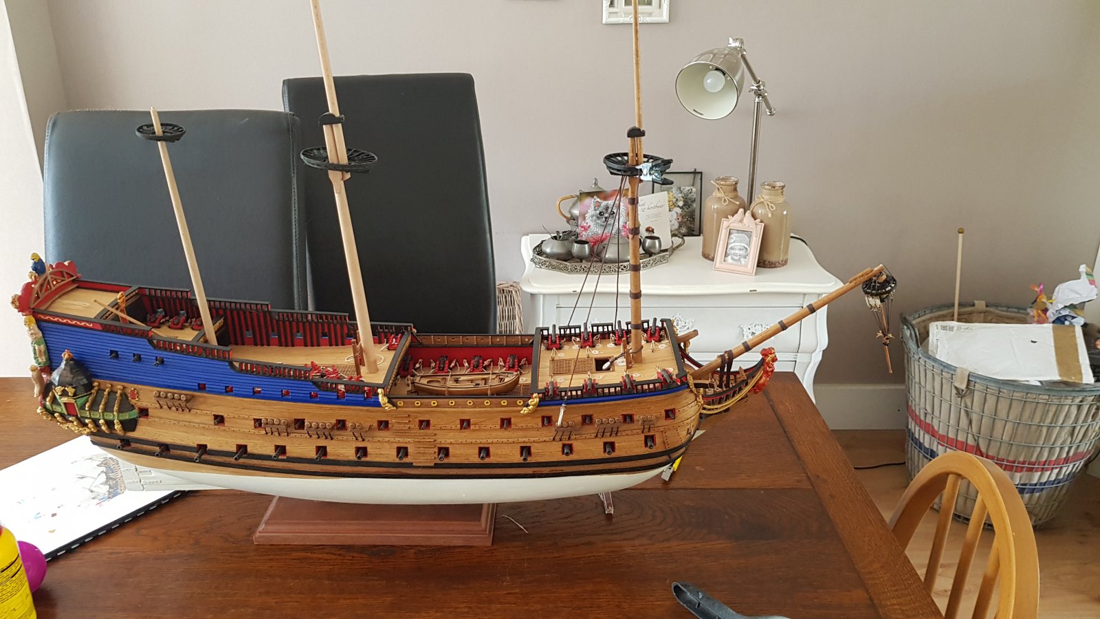

    Vandaag een standaard gemaakt en eigenlijk simpel uitgevoerd. Deze standaard is vastgelijmd en past ook nog op deze manier 20190526_141950.jpg 20190526_142000.jpg onder de grote werkstandaard waarin de 7-p gewoonlijk wordt gebouwd. De naam zelf is een gelaserd onderdeel wat standaard in dit pakket wordt bijgesloten.

  9. Pingu57
    8.209
    Mooie standaard geworden Hans :)

  11. Jaques
    5.731
    Dat ziet er netjes uit Hans:worship::thumbsup:
  12. Hans Groenenberg
    6.065

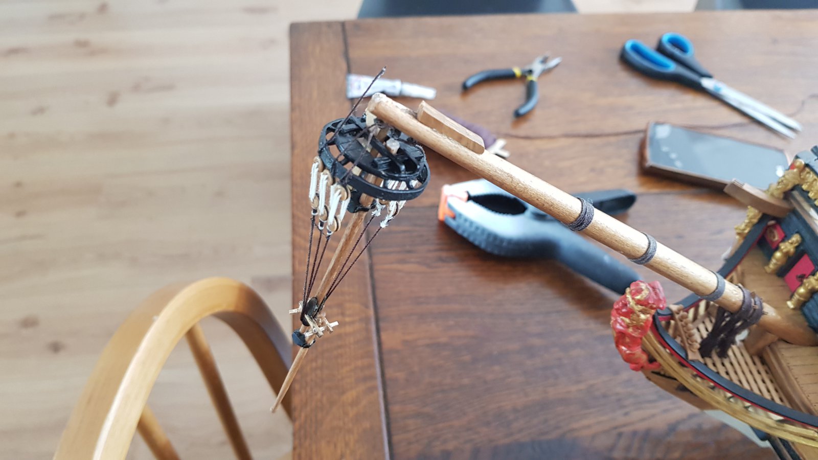

    Voor en na foto:( 20190214_132319.jpg 20190616_114606.jpg

  13. Hans Groenenberg
    6.065

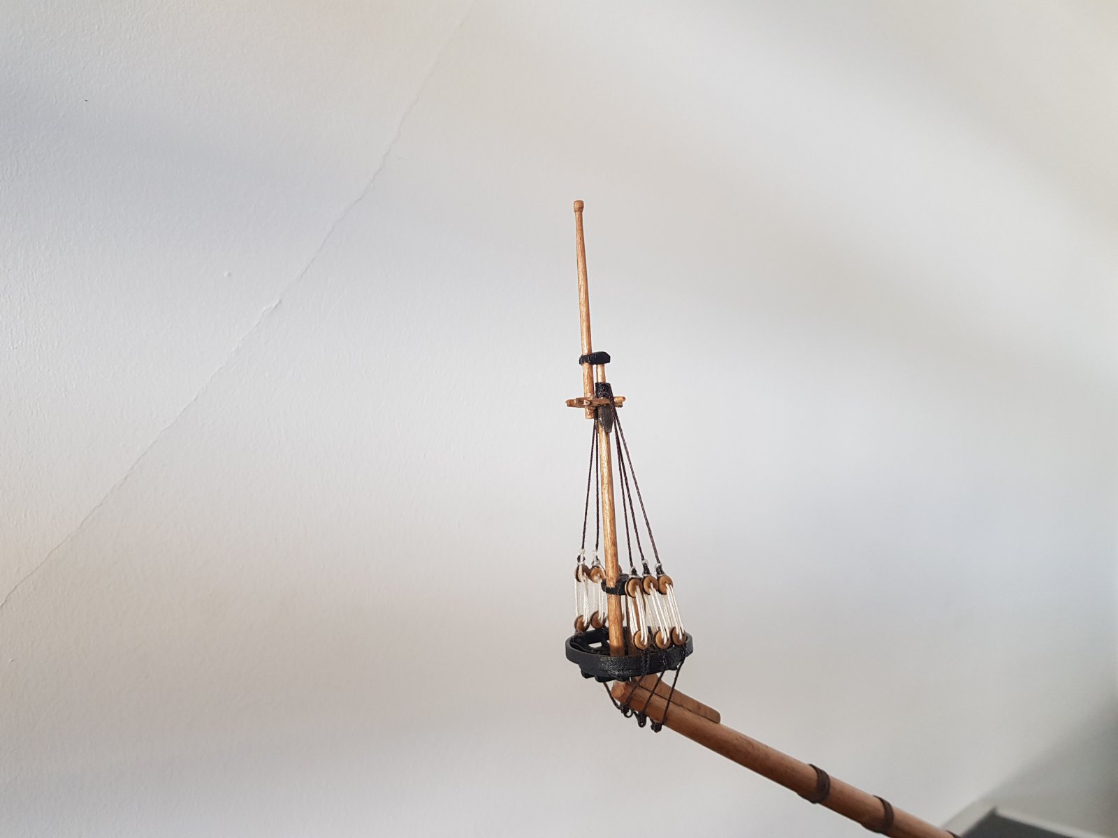

  14. Freubelaer
    Freubelaer
    5 feb 2016
    312
    Venray
    Oef dat is minder.
  15. Hoosterw
    Hoosterw
    22 jun 2011
    2.920
    Nuenen
    Ongelukje? Wat zonde

  16. SjorsZ
    SjorsZ
    28 jan 2015
    353
    Vreselijk ! Ik hoop dat je het nog herstellen kan.
  17. Pingu57
    8.209
    Jammer Hans, ben je blijven haken??
    Inderdaad uithuilen en opnieuw beginnen Hans, jammer, jammer
  18. *Hans*
    6.776
    16 juni 1672: De Engelsen noteerden een voltreffer op de boegspriet in hun logboek...
    Maar de kapitein trok zich even terug uit het gevecht en plaatse snel het geheel terug.
  19. Hans Groenenberg
    6.065
    Maar eens even nadenken hoe we dit gaan herstellen. Het gaat vast wel weer goedkomen:D

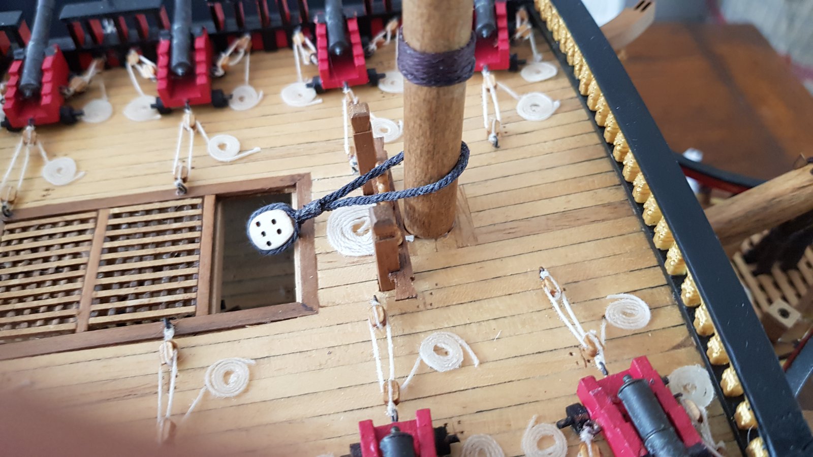

    Allereerst is de fokkemast definitief geplaatst. Voor dat ik deze er in heb gelijmd is het blok van de stag geknoopt aan een lus die om de mast is geslagen. Voor het verlijmen van deze mast is dit handiger deze eerst los te maken en voor dat ik de mast hebt gelijmd kon hij er eerst omheen. 20190616_100445.jpg
    De stag wordt hier overigens straks dubbel uitgevoerd. Het bovenste stagblok loopt straks door en wordt bevestigd aan de boegspriet. Ik moet nog even uitzoeken of ik voor het schavielen deze door het dek ga laten lopen en bij de luizenplecht tussen de balustrade weer naar buiten ga laten komen.
