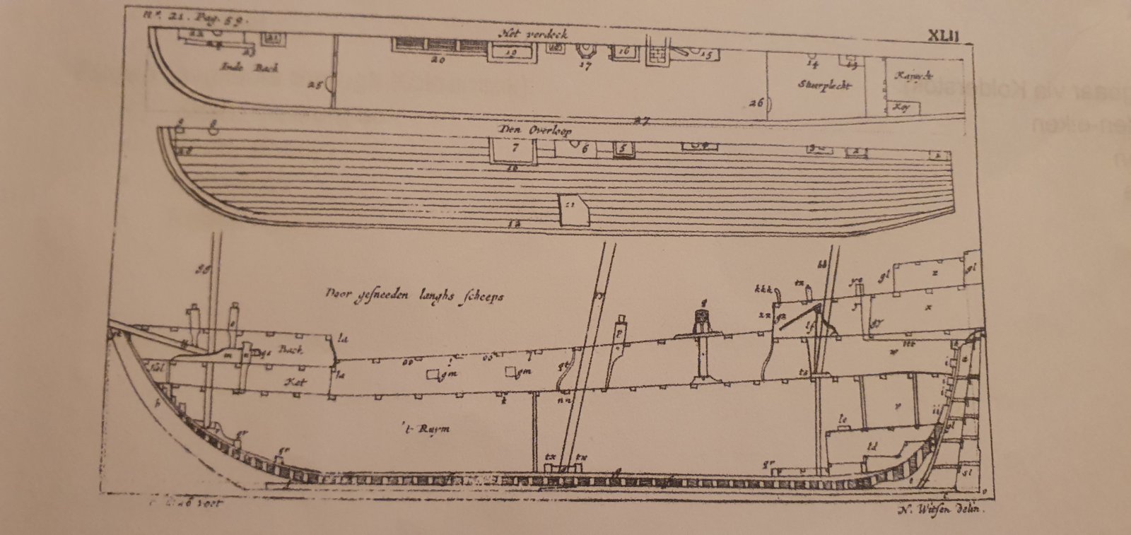

Dwarsdoorsnede zeventiende- eeuwse Pinas

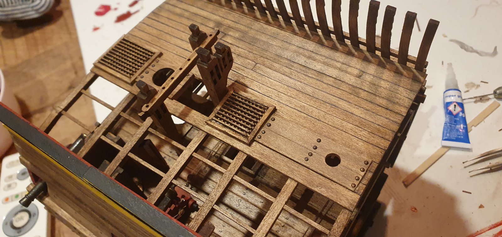

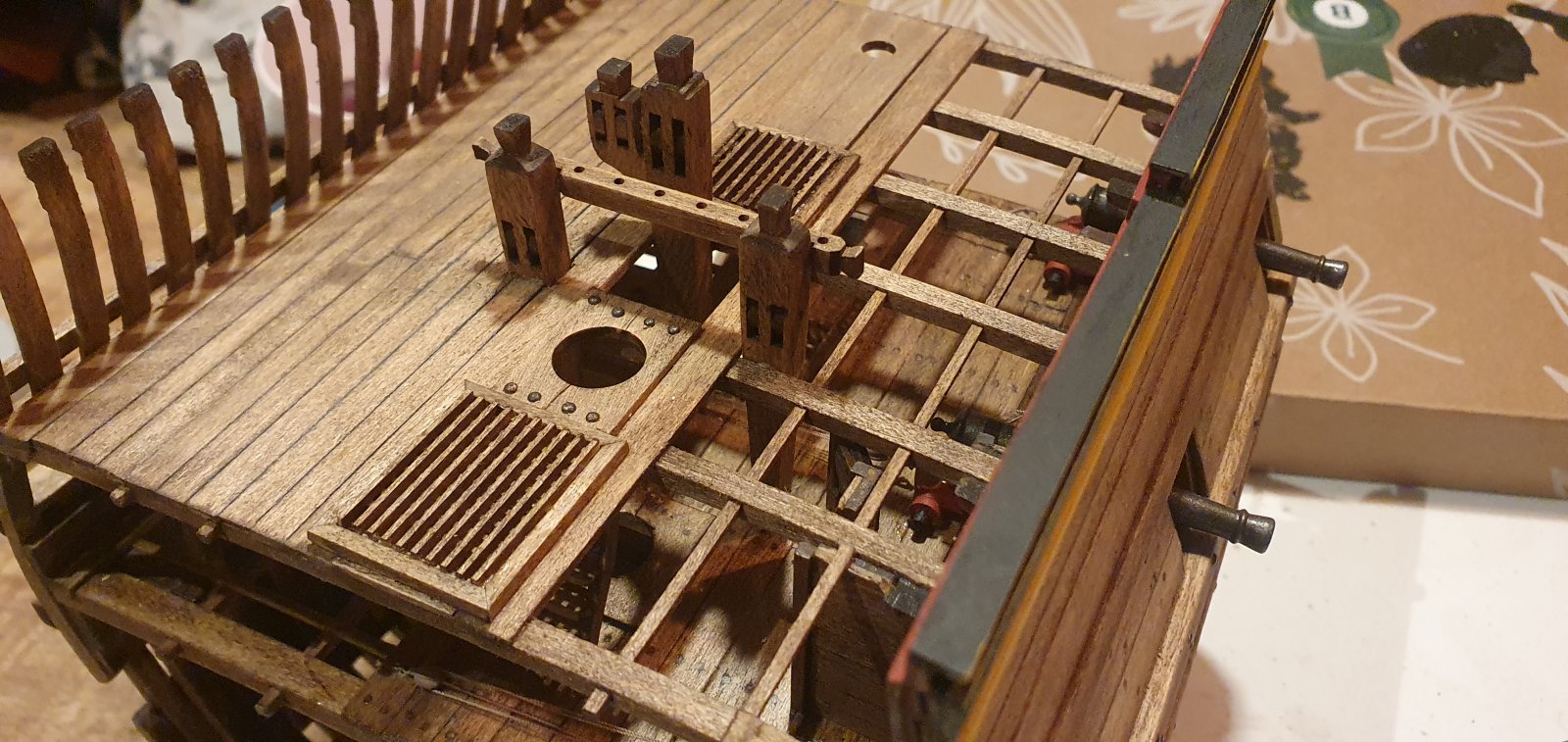

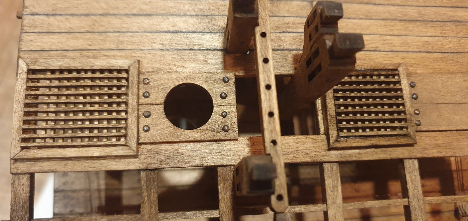

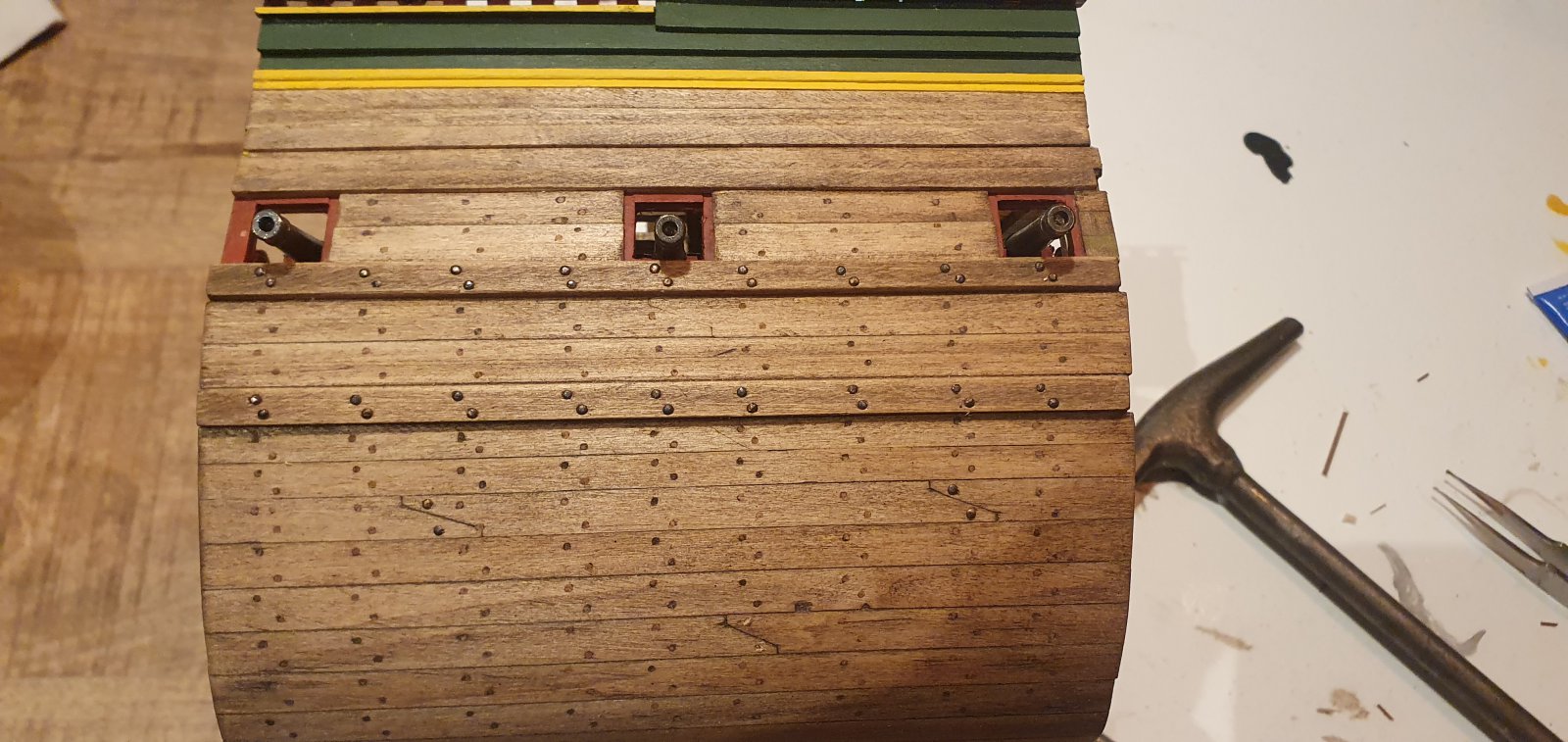

Een behoorlijke stap verder. Het halve dek is beplankt. Luiken gemaakt met de roosters.
En de knechten zijn geplaatst.

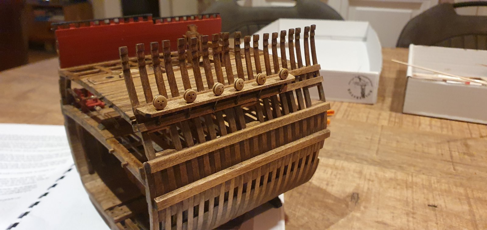

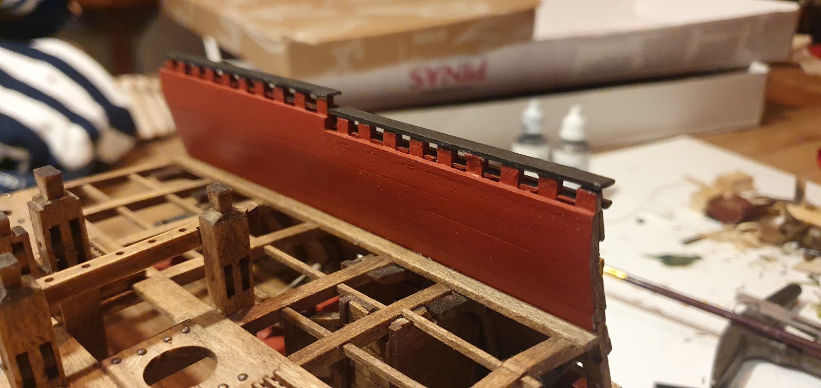

Ook is de binnenkant van de verschansing nu klaar en rood geschilderd.

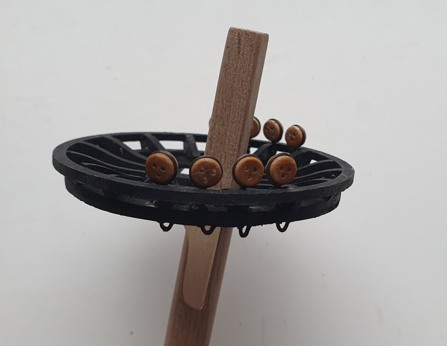

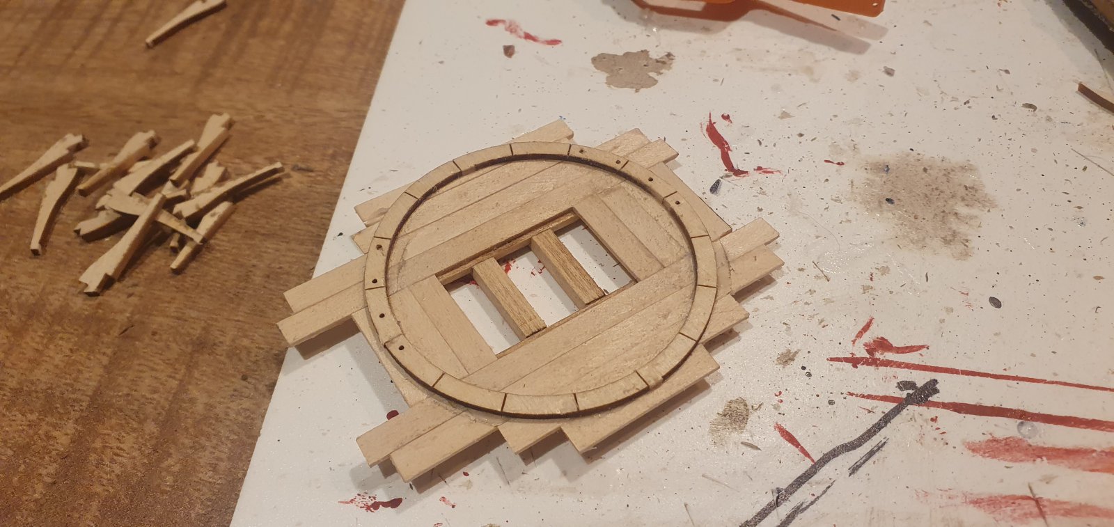

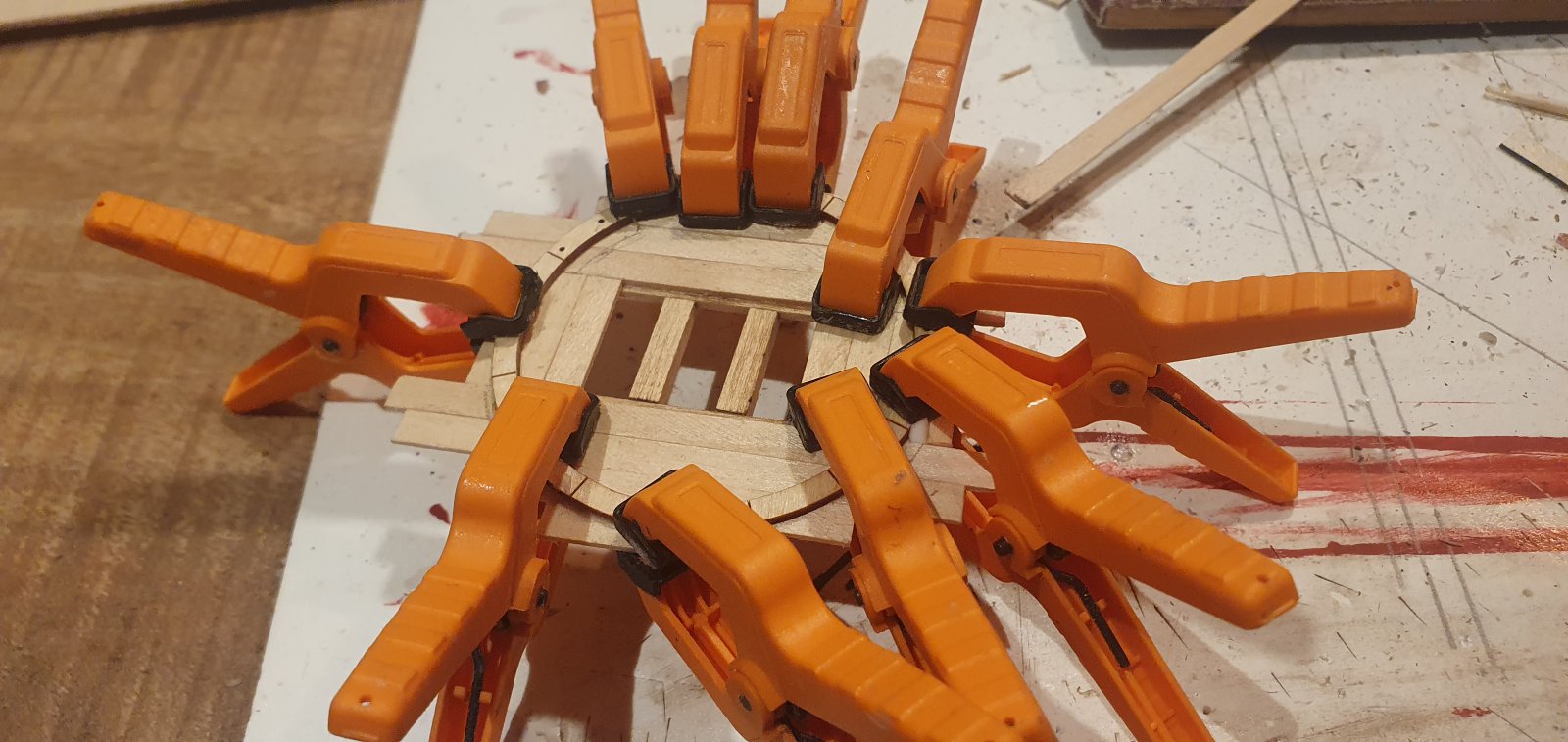

De mars is gemaakt en de juffers zijn er op bevestigd. Al met al een aardig aantal onderdeeltjes wat moet worden gelijmd.
Ook hier weer complimenten hoe passend de marsring weer past in onderliggende uitsparing van de snaphanen. De juffers zijn volgens de bouwbeschrijving gemaakt. 1 pootje van de draad liet ik passend doorlopen in het gat van de mars. Deze is in een oogje teruggezet. Net nog tegen de bodem van de mars. Hier komen straks de touwen van het puttingwant. Het spreekt voor zich dat dit goed vast moet zitten met lijm.
Foto's spreken wel weer voor zich.

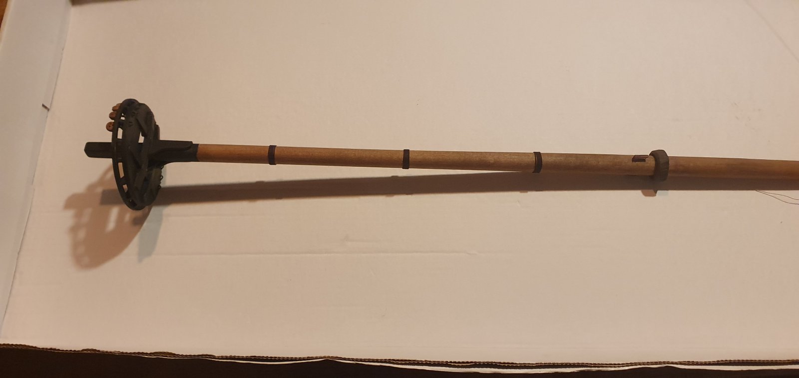

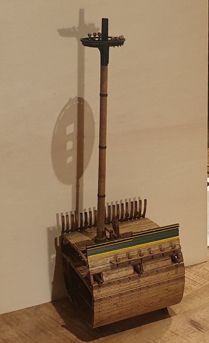

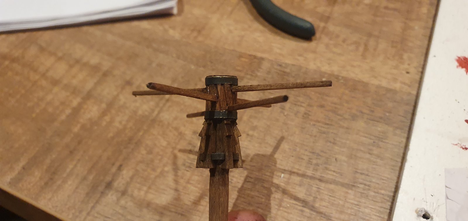

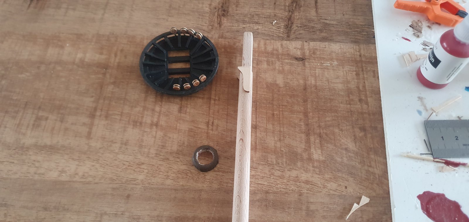

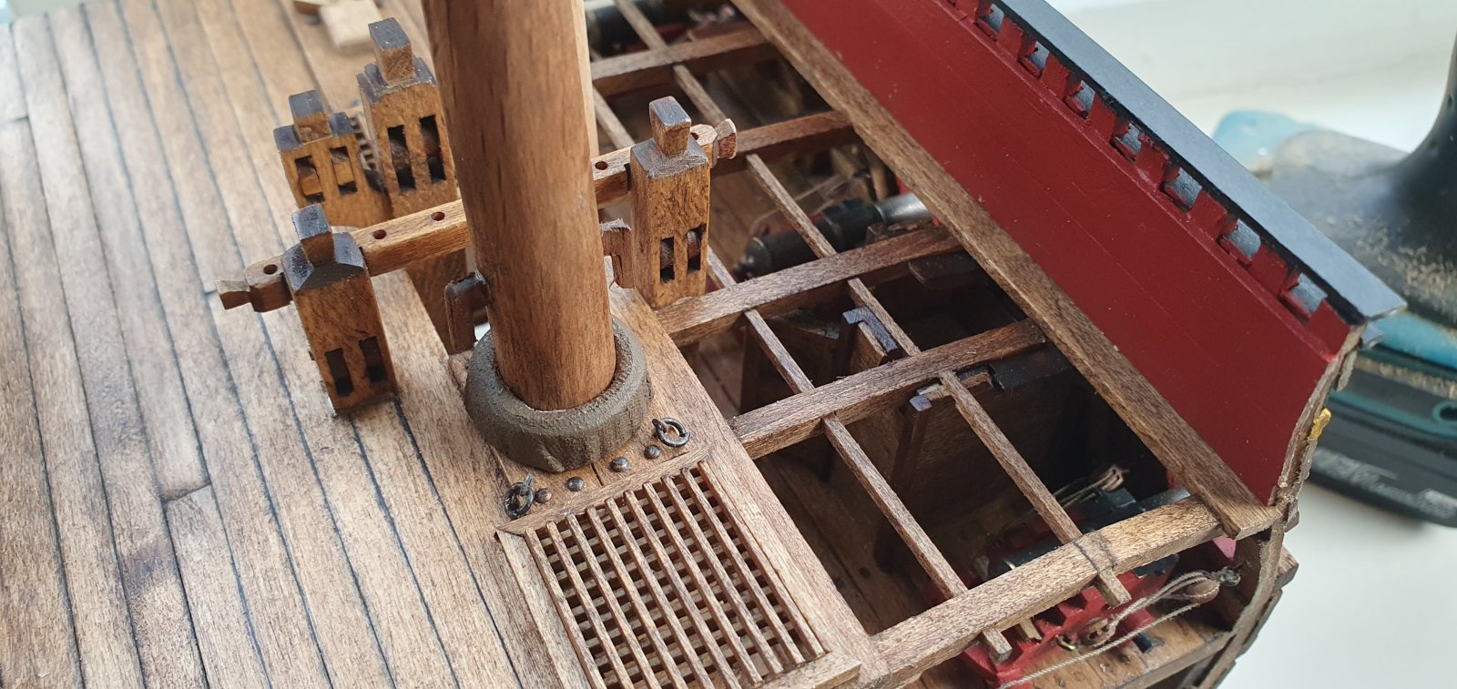

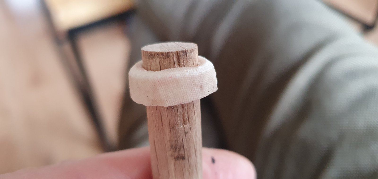

De mast is klaar voor het plaatsen. Ik ga niet de keggenrand laten zien maar de mastkraag.
Deze is een met zeildoek beklede ring. Hier heb ik wat kleuren verf gemengd tot een bruine kleur. Ook zijn de woelingen aangebracht. Ook nog wat klampen op de mast. En de mars zelf zijn op de wangen gelijmd. Tot slot is e.a zwart geverfd en de mast zelf gebeitst. Ook hier spreken de foto's wel weer voor zich.
Muschien dat ik nog wat kleinere klampjes toe zal passen. Ze ogen wat grof. Bij de voet van de mast zijn 2 ringen gezet.

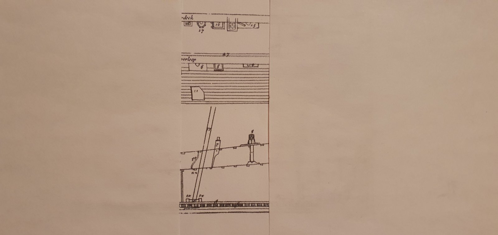

Whoh, ik was net de mast aan t passen en vond eigenlijk dat t ‘ding’ vrij ver achterover helde. Maar als ik naar deze tekeningen kijk, dan valt t nog wel mee: op deze tekeningen gaat t pas echt scheef achterover…. Zo scheef staat tie op ‘onze’ Pinas niet….
Ik had eenzelfde reactie als jij tijdens het passen. Vandaar dat ik de helling even liet zien op de afbeelding.
