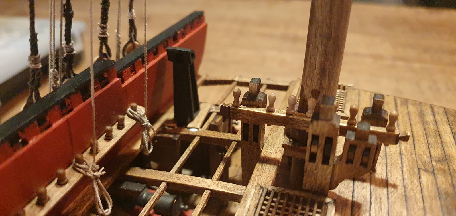

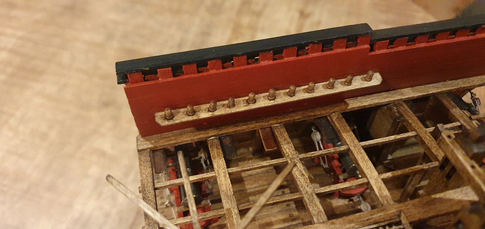

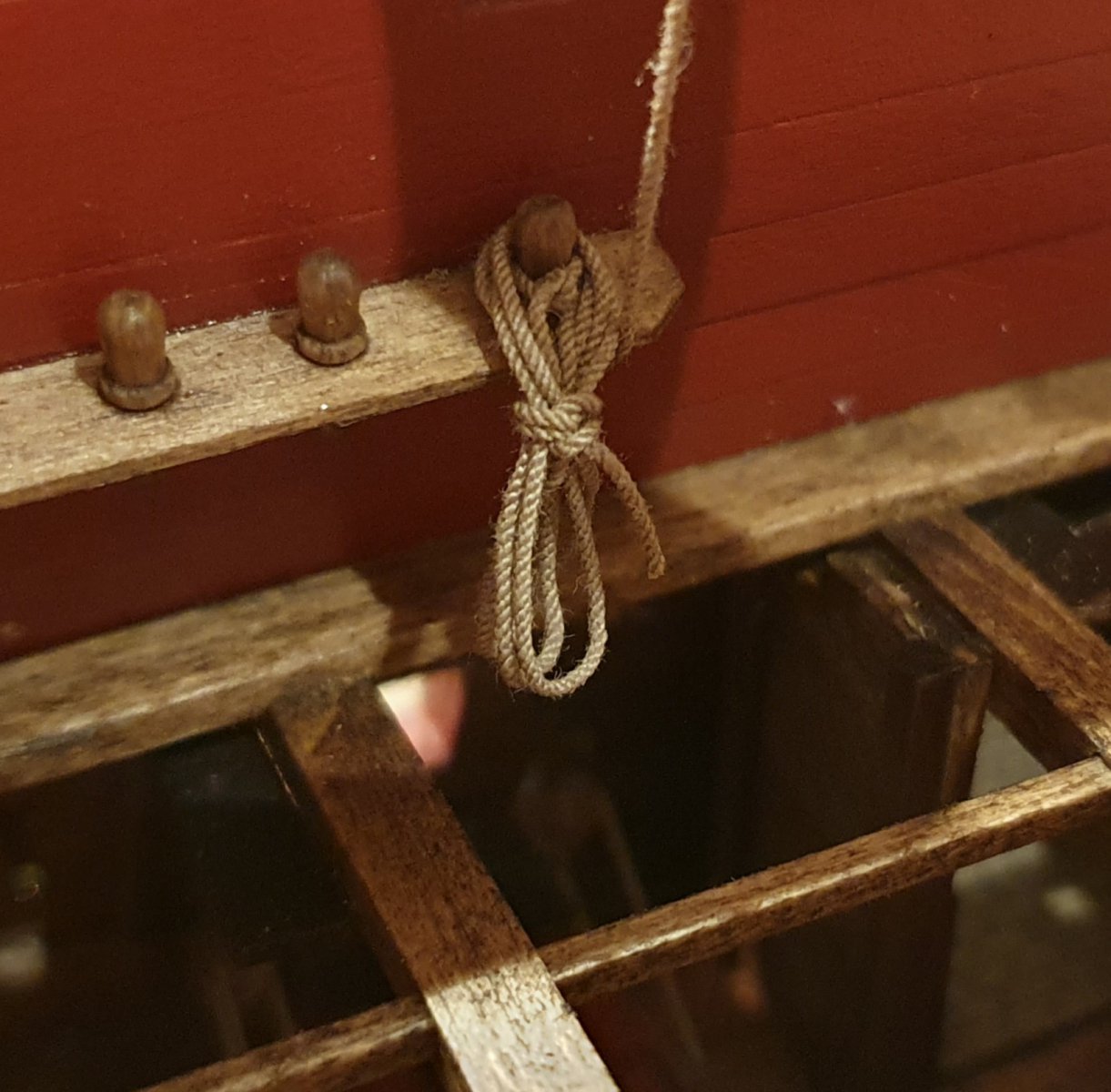

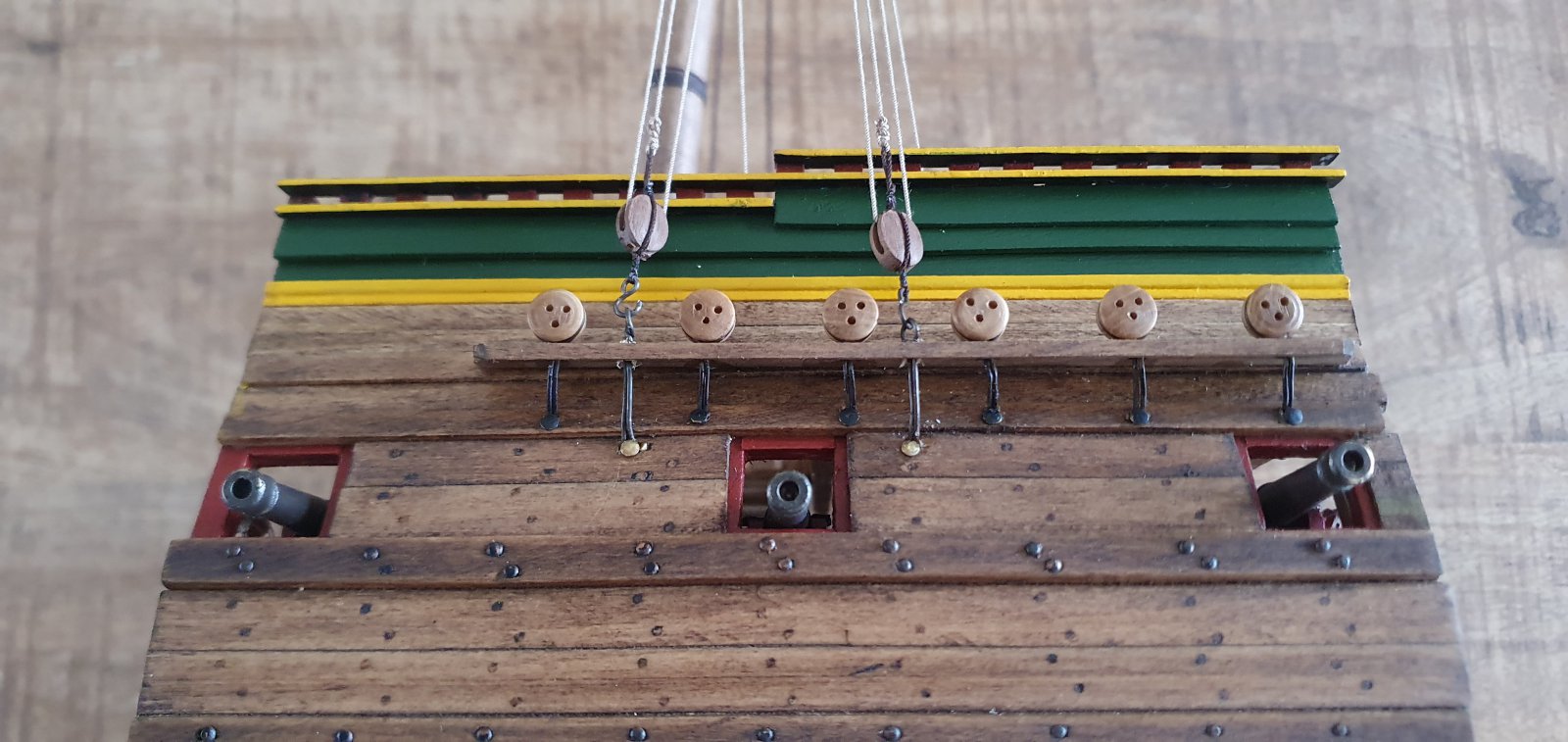

Tegen de fortuining is een nagelbank gemaakt.

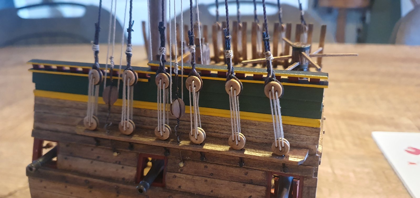

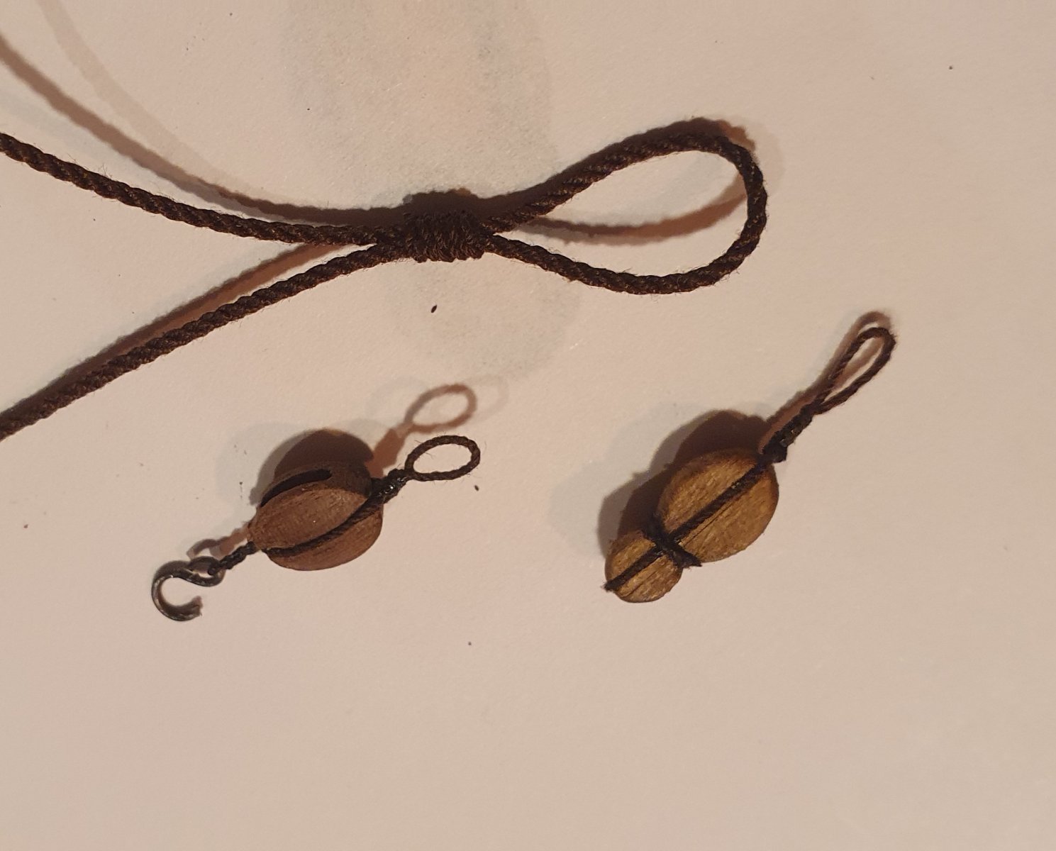

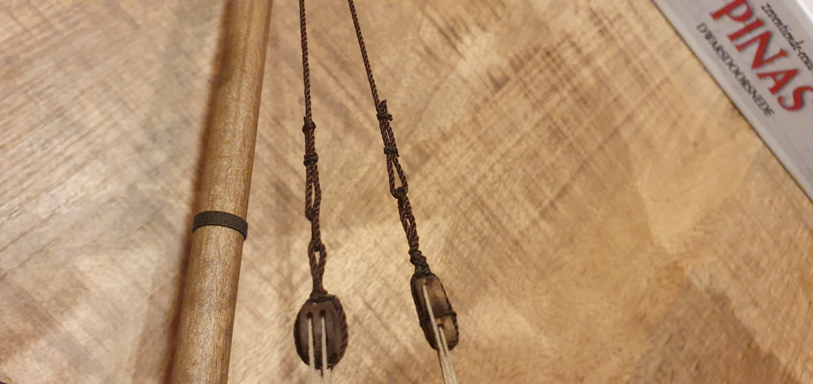

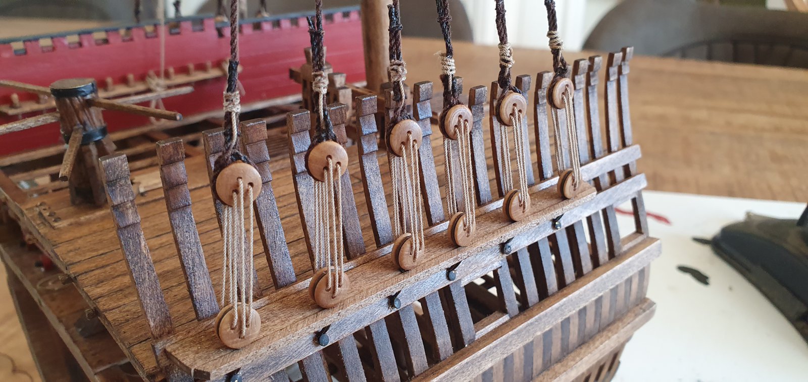

Ook al wat blokken gemaakt en geknoopt voor de takelhangers

Het ziet er allemaal weer verzorgd uit Hans, je bouwt ook altijd strak en super netjes :thumbsup:

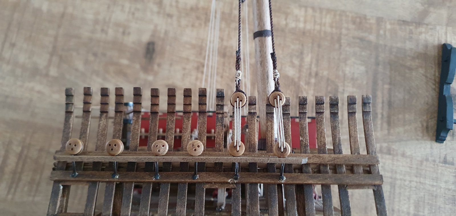

(is er een speciale reden waarom de laatste foto op z'n kant staat?)

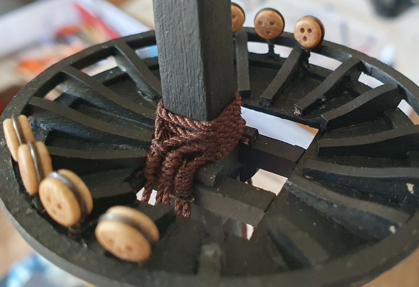

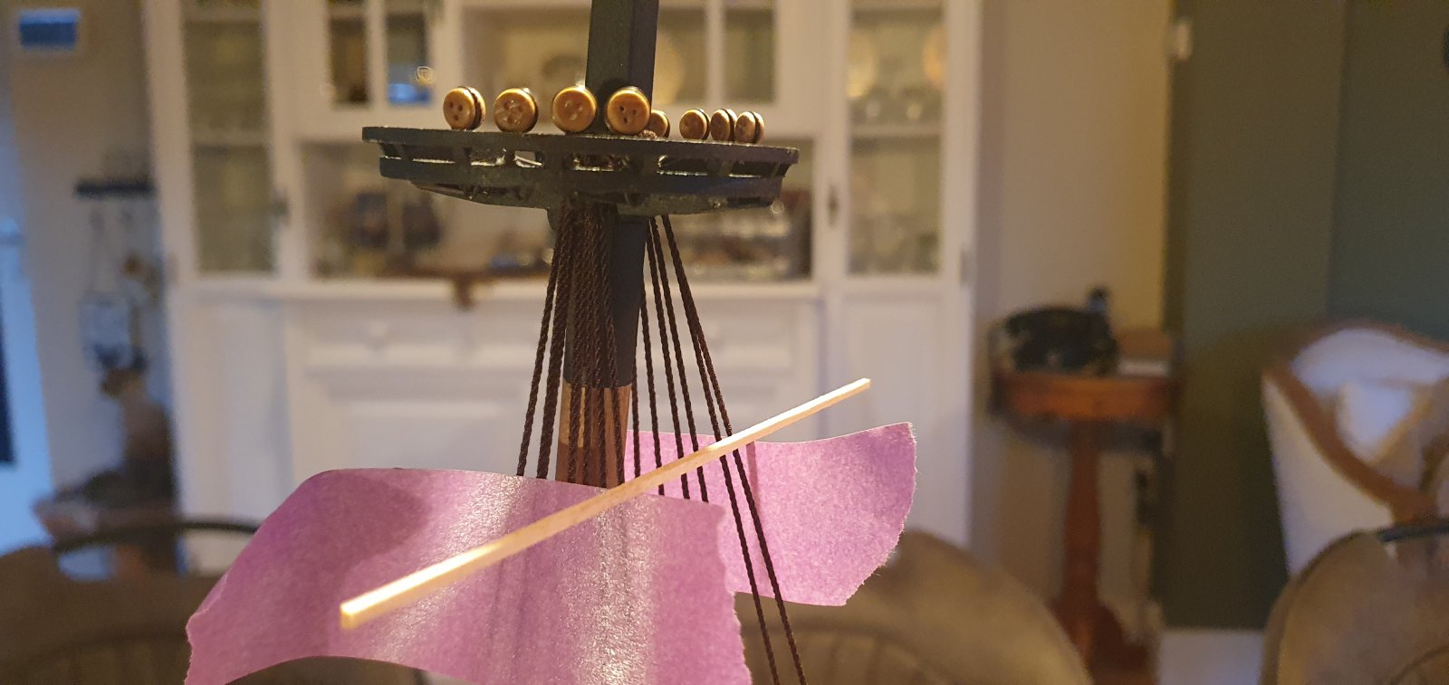

De juffers hangen aan de wantrouwen. Deze bestaan uit paren van touwen die om de mast zijn gelegd. Met een stropje zijn ze bij elkaar gebonden.
Ik heb al vele juffers gestropt maar deze serie was voor mij even de lastigste en vraag me niet waarom. Soms lukt iets niet naar mijn zin. Maar goed ze zitten allemaal op de juiste hoogte. Tussen de juffers zit ongeveer een 2.5 jufferdoorsnee.

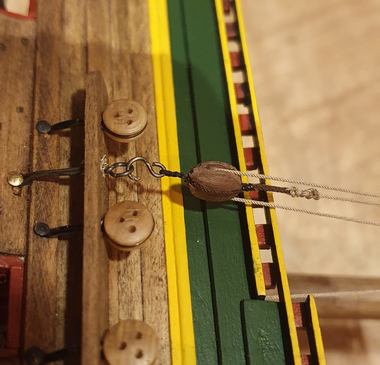

De schoorsteen is ook aan boord. Dattie nog maar lang lekker mag smoken. Deze is zwart geschilderd. Ook de Korvijnagels in de nagelbank zijn aangebracht.

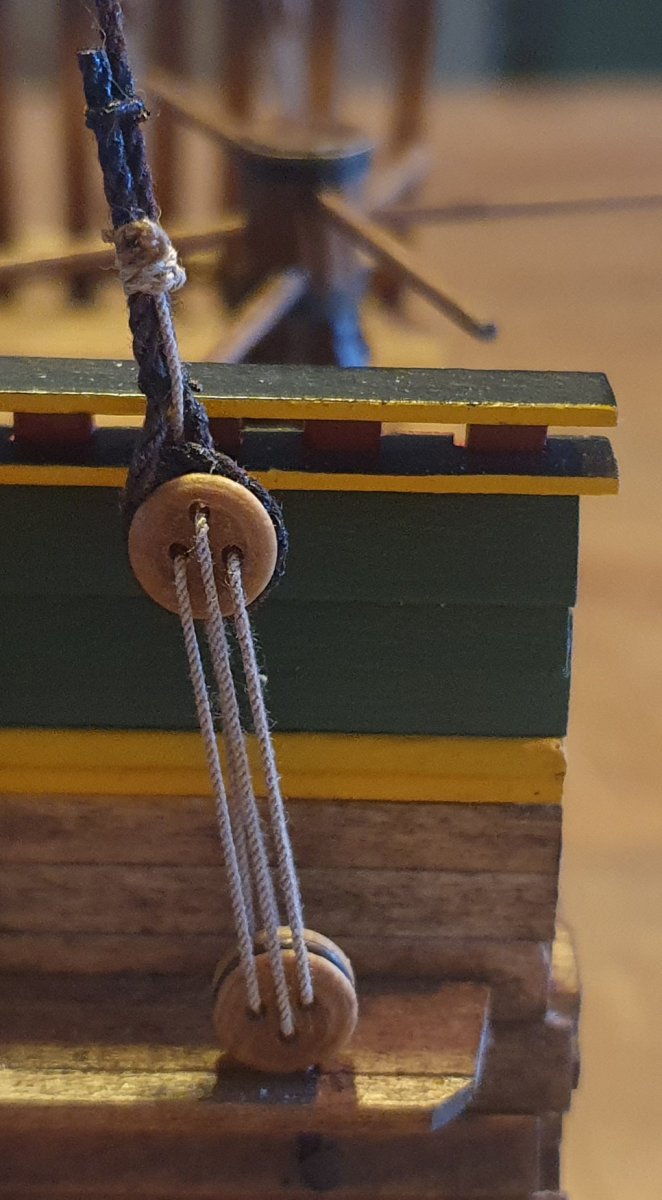

Nu ook weer een mooi klusje het aanbrengen van het puttingwant aan de spreeworst.
Eerst maar wat uitmeten en wat de mooiste en gemakkelijkste werkwijze gaat worden.
