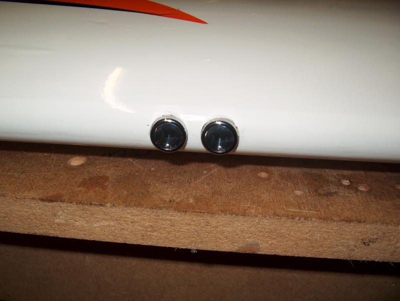

Na een tijdje gezocht te hebben , deze gevonden.
Deze hebben het voordeel van een ingebouwde lens om meer gericht licht te hebben.
De Led's zijn 5 mm. exemplaren
full
Ze zijn in tegenstelling tot de vorige een stuk kleiner in doormeter ( 13 mm. ipv 27 mm. maar makkelijker te monteren in de vleugel aanvalsboord.
In plaats van één grote zet ik er nu twee kleinere naast elkaar.

De landingslichten zitten erin.. :banana:
Alleen nog juist op diepte steken en klaar is kees :smile:

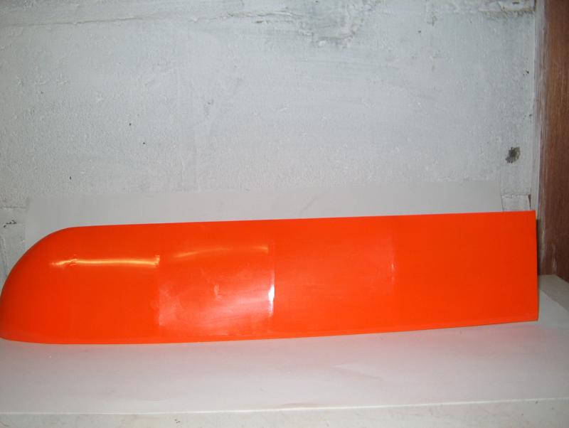

Vanavond heb ik nog balsa blokken voor op de winglets gelijmd en morgen nog netjes moet schuren ( zonder die balsa blokken is dat daar een kwetsbaar punt )
De winglets opvulblokken zijn nu ook in model geschuurd...

Eén winglet aan één zijde bespannen ! Komt goed :yes:

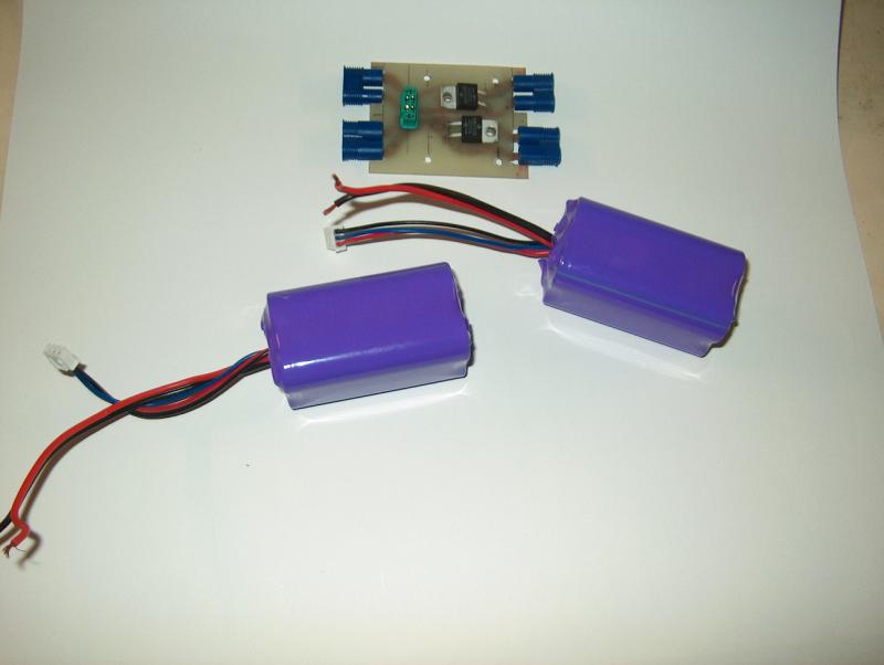

Hiervoor ook de accu-packs samengesteld.
Twee LifePo4 2S2P 2700 mAh. komen hierin als stroomvoorziening voor de Spektrum AR9100 ontvanger met ingebouwde accu-weiche.
De ontvanger kan zonder problemen deze spanning aan, maar de servo's zouden het niet appreciëren vandaar het door XYZ ontwikkelde printje met Schottky diodes op en de mogelijkheid om de twee packs in serie te laden in het toestel...
