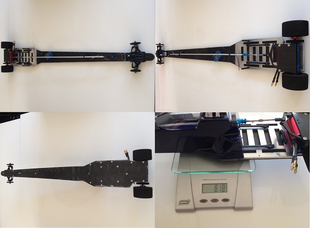

Wielen, motor, chassisverstijving spurgear, bodymounts zijn inmiddels geplaatst.
:banana::banana::banana::banana:
We hebben een rollend chassis dat verdomt strak en stabiel op zijn wielen staat.
full
Het totale gewicht (incl. motor en microservo) is nu 818 gram. 608 gram op de achteras en 210 gram op de vooras. De trekstang is inmiddels vastgezet met een uitgeboorde antennepost (blauw alu op onderstaande foto). Die had aan de onderkant al m3 draad en had een klembevestiging voor een 3 mm antenne. Die 3 mm heb ik opgeboord naar 4mm zodat de alu trekstang vast zit. Het opspannen gebeurt met een turnbuckle. zichtbaar op onderstaande foto
full

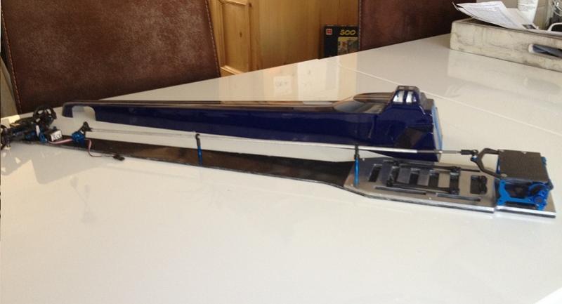

Er is weer een heleboel gebeurt en eigenlijk is de dragster zo goed als af.
Er waren echter een aantal van die puntjes die je tijdens de bouw maar even laat voor wat ze zijn met zo`n gedachte van dat komt wel een keer.
1 van die dingen waren de banden / wielen van de dragster. Ze komen van RJ speed en in al mijn onervarenheid met wegracers dacht ik dat je die er zo onder kon schroeven en rijden maar. Niets is minder waar. Ze waren ovaal, scheef en krom. Wat nu te doen? Wel met wat enthousiaste rc kennis uit Deventer en met name dank aan Jasper zijn ze inmiddels professioneel afgedraaid en perfect rond geworden. Dit was toch wel een precies karweitje dat met een Hudy Tire truer nog steeds een kwartiertje duurt. Probleem opgelost.
Het tweede dat nog opgelost moest worden was de lengte van de achteras. Tijdens de bouw heb ik de ball diff. van de originele as verwijdert en ook het stukje draadeind dat in de as zat om de ball diff. te kunnen afstellen. Er moest dus een langere as komen. Die as is er inmiddels. Afmeting van de as is nu 1/4e inch x 120 mm. het is een gehard stalen as die normalerwijs in hoogwaardige machinerieën wordt toegepast. Custom laten maken in meervoud zodat ik even vooruit kan. De fabrikant was zo voorzichtig met zijn precisie product dat ik een doos van 20x30 cm vol met beschermingsmateriaal ontving waarin ik 4 asjes vond die zo goed waren ingepakt dat ik 2 minuten moest knippen en snijden om de verpakking er vanaf te krijgen.

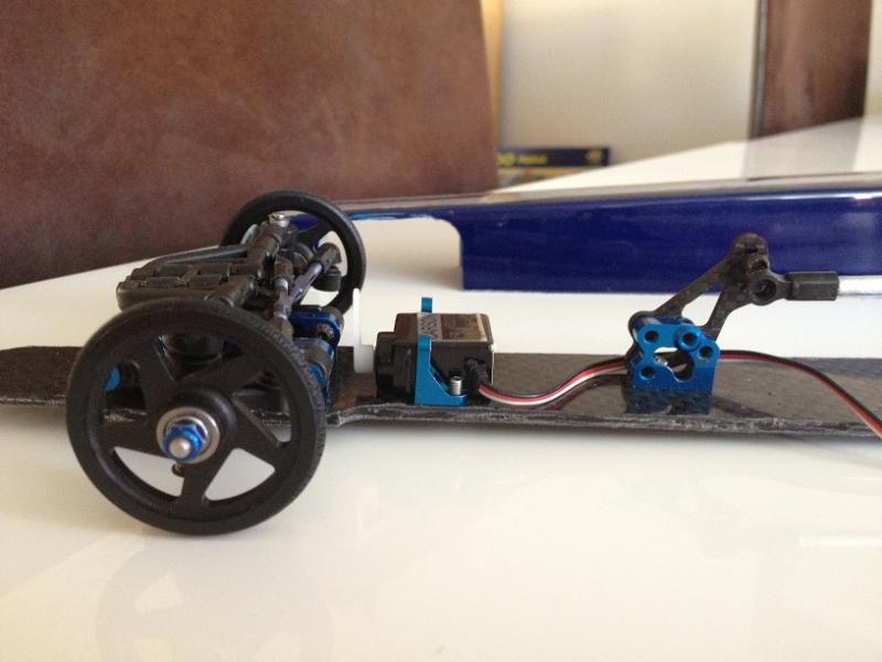

3e probleempje was het vinden van een mini gyro die nog onder de neus van de dragster zou passen tussen de servo en de bevestiging van de chassisversteviging. Dit is hier op het forum gelukt. Het is een Turnigy gyro geworden van 2x2cm die incl. stekkertje tot op de mm onder de body past.
Als laatste moest nog even worden nagedacht over de turnbuckles voor de besturing. Die moesten een lengte hebben van max. 2cm en toch nog linker en rechter draad. Ook dit is in Deventer gelukt.

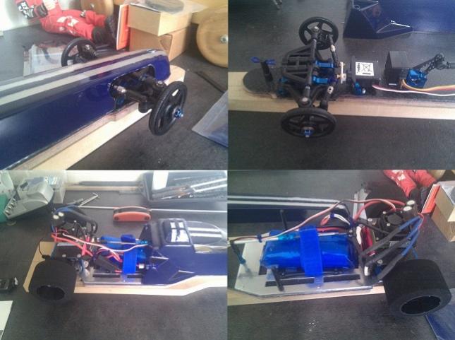

Daarna was het nog slechts een kwestie van inbouwen.
full
Let even niet op de slordige inbouw van de esc,.. dit is een testopstelling!

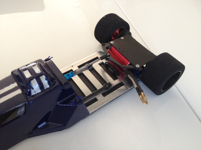

  1. Linksboven een strakke passing van de body en stuurinrichting.
  2. Turnigy gyro strak achter de microservo
  3. Body geplaatst met daaronder de accu. Tijdelijke "Sissy 45amp esc" geplaatst.
  4. Matching klittenband en tie-rips
In het midden zit een eenzame ontvanger die het allemaal moet gaan aansturen.

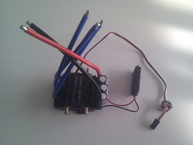

De esc is binnen,.. tot mijn verbazing is er een extra rijtje condensatoren aan gesoldeerd. Naast de gebruikelijke 3 die vast op de esc zitten hangt er nu een draadje met een printplaatje aan waarop nog 4 extra condensatoren. Het zal de bedoeling zijn dat er meer souplesse in de regelaar komt dan wel minder stotteren.

Met de esc ga ik alvast aan de slag. Zoals aangekondigd heb ik een Turnigy marine 180 amp gekocht. Daar haal ik de waterkoeling af en zet ik een ventilator op. Ook zit er geen aan/uit schakelaar op. De plek op de printplaat waar normaal de pootjes/pooltjes zitten voor de aan/uit schakelaar zijn met soldeer aan elkaar verbonden. Het is echter maar een minimale soldering dus die kan verwijderd worden.
full
  • full
    linksboven ontbrekende aan/uitschakelaar;
  • Rechtsboven onderzijde printplaat positie schakelaar gesoldeerd;
  • full
    Linksonder waterkoeling gedemonteerd;
  • Rechtsonder Fet`s in zicht.
Even op zoek naar 2 van die pooltjes zodat die op die plaats op de printplaat kunnen worden gesoldeerd.
