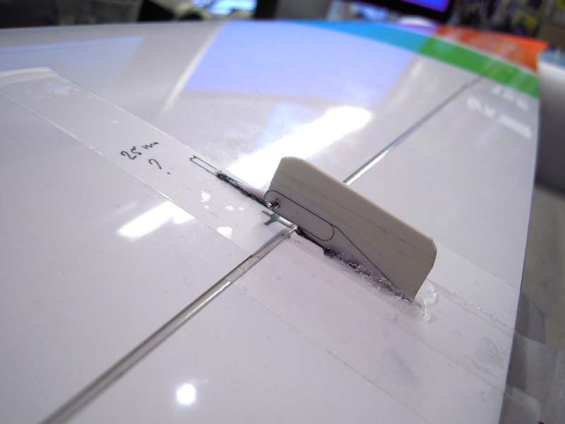

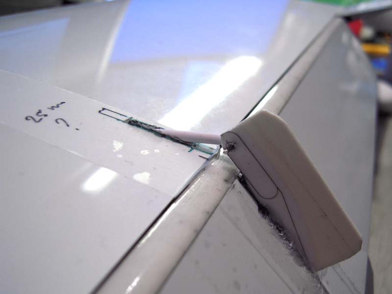

Heb nu de juiste afstellingen, uitslagen via een test setup voor de flap. Ruderhoorntje à la Gerben. Minimale perforatie van de vleugelhuid. Prachtig.

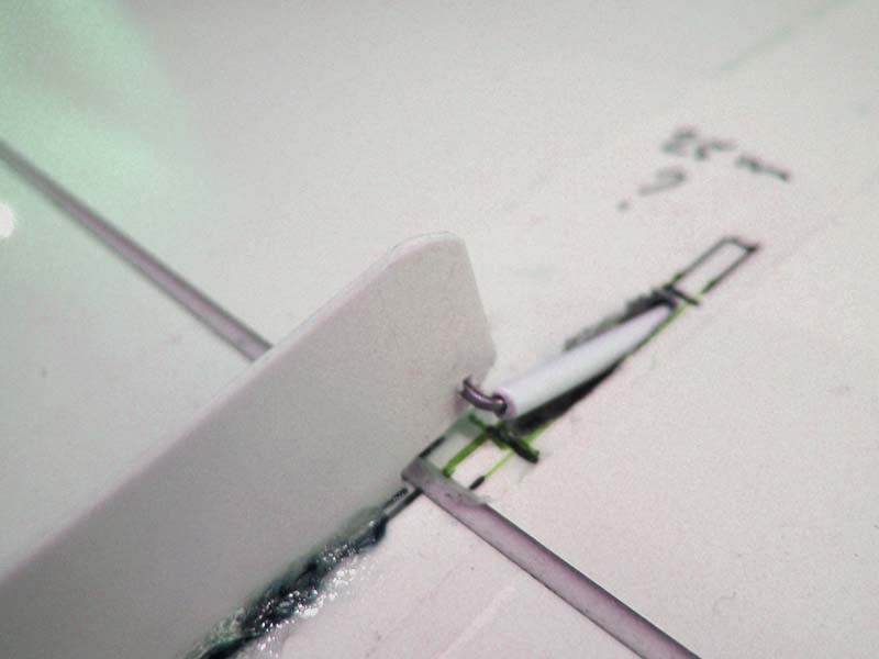

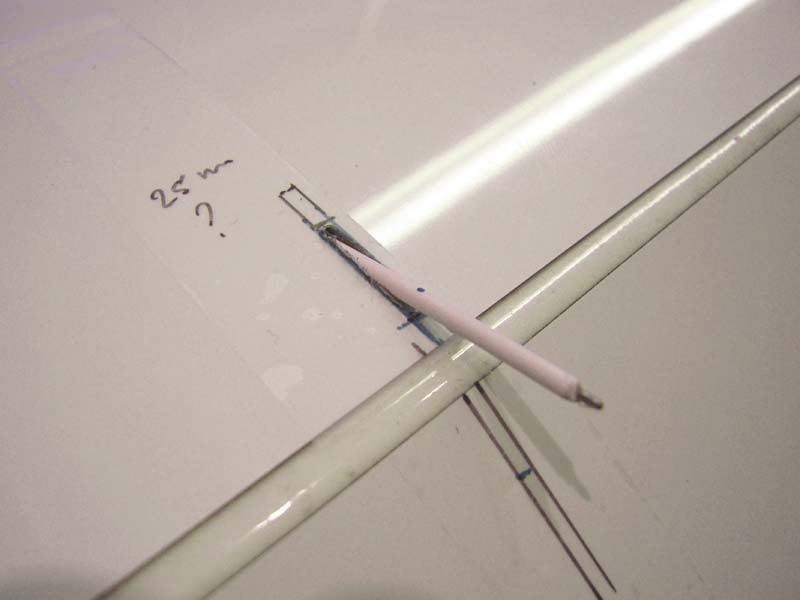

Doorvoer van stuurstang door vleugelhuid...

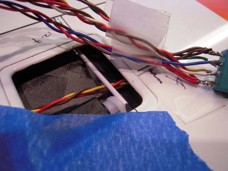

Kijkje in het servogat. Alles provisorisch, stangetjes om te testen, werkt wat makkelijker...
Servodraden kleur gecodeerd op de signaaldraad en zo vlotjes, om te testen...
