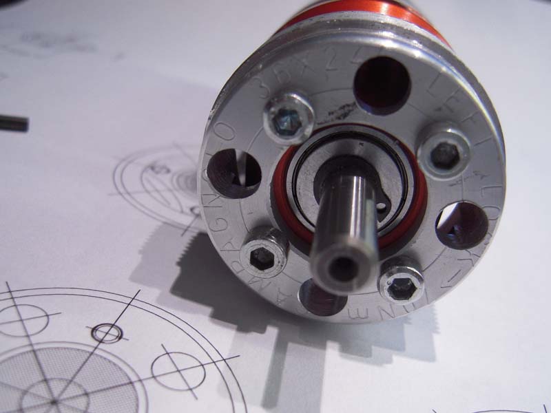

4x ventilatiegaten geboord... uit het handje... 5,5 mm... Zoals het er uit ziet gaat dat goed koelen. Voldoende vlees in het alluminium om de sterkte te behouden.
Hierbij de resultaten van vanavond
full

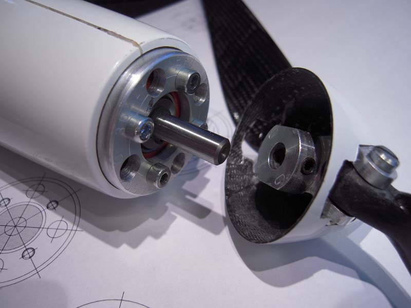

En nog even op z'n plek
full

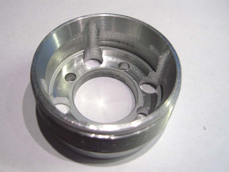

Binnenzijde van de flens. Sleuven met de hand iets opgeruimd. Op een freesbank was het natuurlijk een stuk strakker gegaan, maar heb ik helaas niet ter beschikking.
full
@jitze. Boutjes zitten niet in de weg. Dat is juist zo mooi. Het past er allemaal netjes tussen. Als gegoten! Propmeenemer zit op nabij 3 mm van het lager. Dat is beter dan de ruim 1 cm als ik was overgegaan tot standaard inbouw.

Vernuftige motor mount hoor Bas :yes:
Misschien nog wel wat anti rotatie gaatjes boren haaks op het schroefdraad ter hoogte van de felsrand in de romp, dit zal tevens een betere hechting geven op het toch al niet zo makkelijk te verlijmen aluminium.
Hoi Bas,
Wat weegt dat brokje aluminium huisvlijt nou?
Als ik er erover nadenk kan hij nog wel wat korter, minstens de helft van het schroefdraaddeel zou er nog wel vanaf kunnen. Als je bedankt dat het gemiddelde spantje 2-3mm dik is, de dubbele gfk motorspantjes 5-6mm, heb je hier wel extreem veel lijmoppervlak. Als 3-4mm achter de "borst" laat zitten, heb je al behoorlijk veel lijmoppervlak. Totaal iets van 7mm schat ik.

Het spantje weegt 14 grammekes op de huistuin&keukenweegsachaal. Komt natuurlijk nog de kwak 'lijm' bij.
Ik overweeg Araldite industrielijm in te zetten. Heb nog een paar tubes in de ijskast. Die moeten eens op, 2026 en 2022 meen ik. Heb er ook een speciaal pistool voor en de bijbehorende mengtuitjes. Twin-tube eenmaal open, kan je het goedje na gebruik gevoegelijk wegknikkeren.
Ik hoop dat het sowieso nog goed is, ander kan het linea recta de container in.
Viba heeft een arsenaal aan lijmsoorten. Daar heb ik de Araldite ook vandaan. Daarbij leveren ze ook ook cyano-acrylaatlijmen speciaal voor alu-kunststof hechtingen. Dat zou ook iets kunnen opleveren. Maar dan moet ik ze maandag maar eens even bellen en me laten informeren.
http://www.viba.nl/page/search_results.php
http://www.viba.nl/project/files/tds2022-en.pdf
Het voordeel van het grote oppervlak is dat je de lijm de gelegenheid geeft te hechten. Sterkte van lijm meet men naar afschuifsterkte. Om het reactiekoppel van de motor op te vangen (en het gewicht bij het het landen...) Ben Marks loskomende spantjes in de Hawk niet vergeten!
Het schroefdraad geeft extra hechtingsoppervlak, zeker met schroefdraad en nog een paar haakse sleuven. Het lijmverband is nu 1 cm hoog achter de 'borst'. Overigens.. vergis je niet in schroefdraad. Zaag een sleuf in een moer, klem een bout met de moer goed vast in een bankschroef, zodat de moer samenknijpt om de bout. Zet er een dop op met een meter pijp... even hangen en je hebt de bout in een handomdraai in een platte knoop.
Ontvetten is een must, gelijk het wegnemen van de oxidehuid. Ja, ja... Ik ben geïnformeerd.:yes:
Verder zou je zelfs stiften/pennen kunnen aanbrengen dwars door de romp. Loeivast krijg je het vast en zeker...
Overigens wordt er zeer veel verlijmd in aluminium. De verbindig is vaak sterker dan een las, treedt er geen thermische vervorming en belasting op waardoor stress-points in het metaal kunnen ontstaan.
