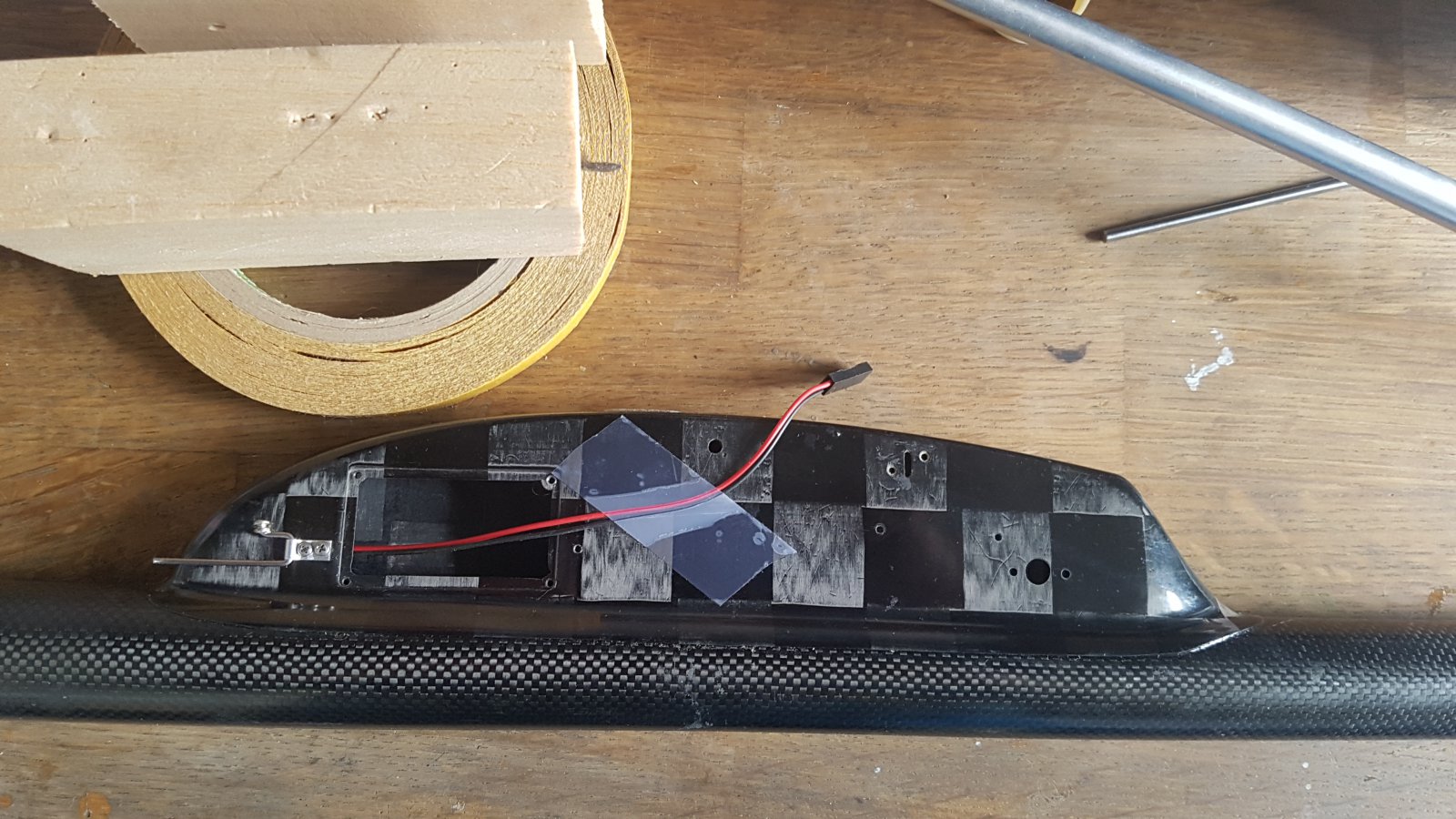

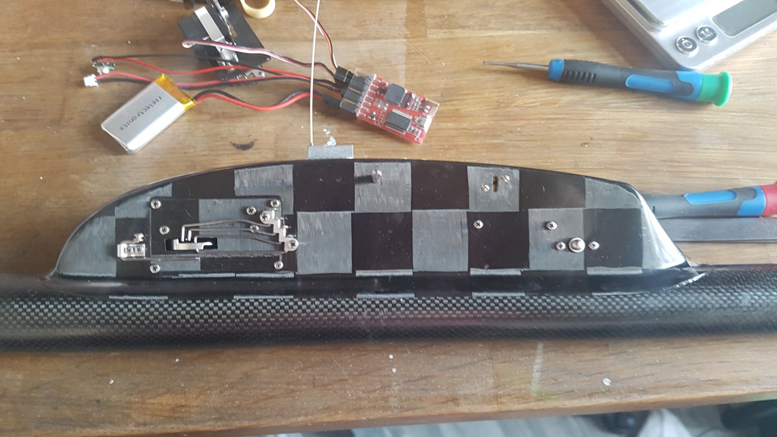

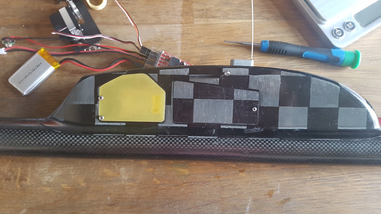

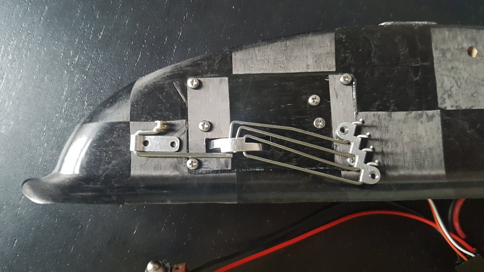

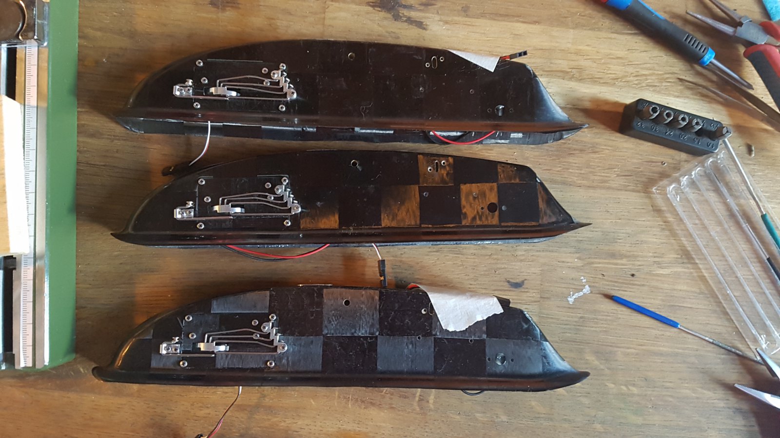

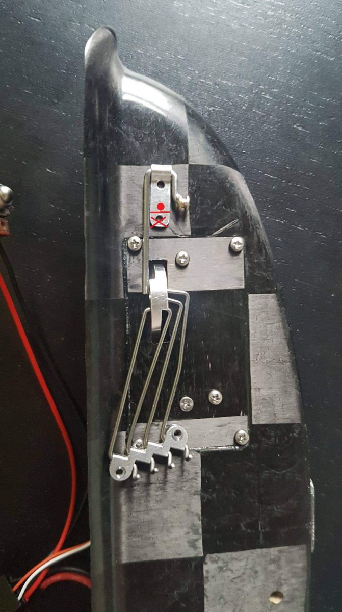

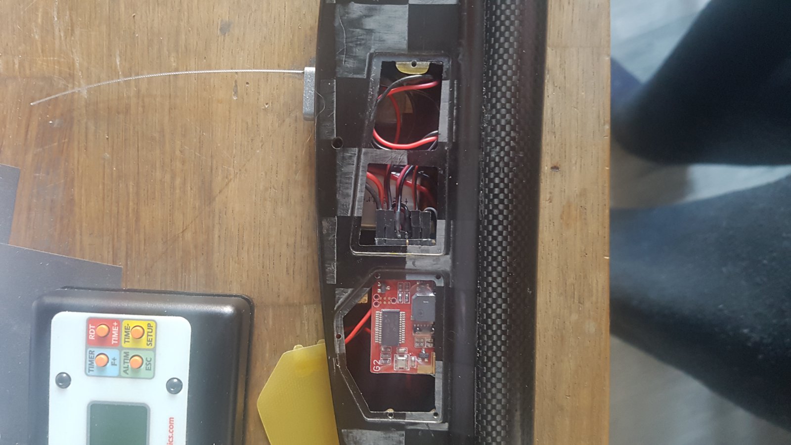

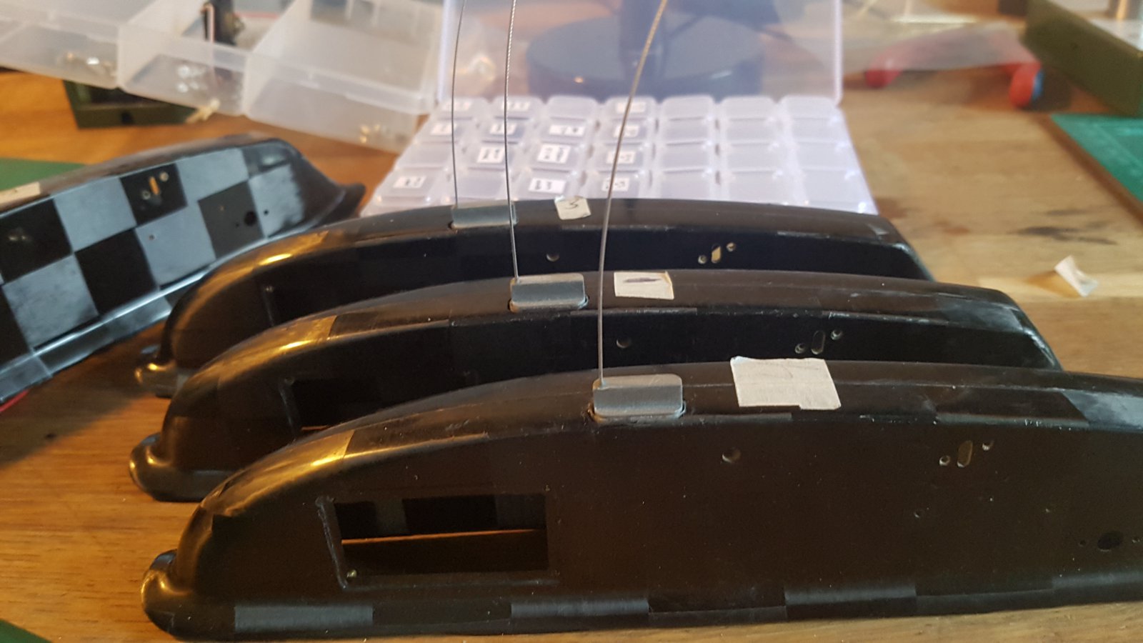

Inmiddels van 2 kisten het plaatje gemaakt waar de hoofdstuurservo achter zit. Helaas is dit naar wens aangezien de proprelease niet voldoende ruimte heeft zo.
Het schroefje linksonderin zit toch wel in de weg. Oplossing? Nieuw plaatje maken en de hele servo een stukje hoger zetten.
Ook het lipje inkorten is een trucje om alles wat compacter op elkaar te krijgen.

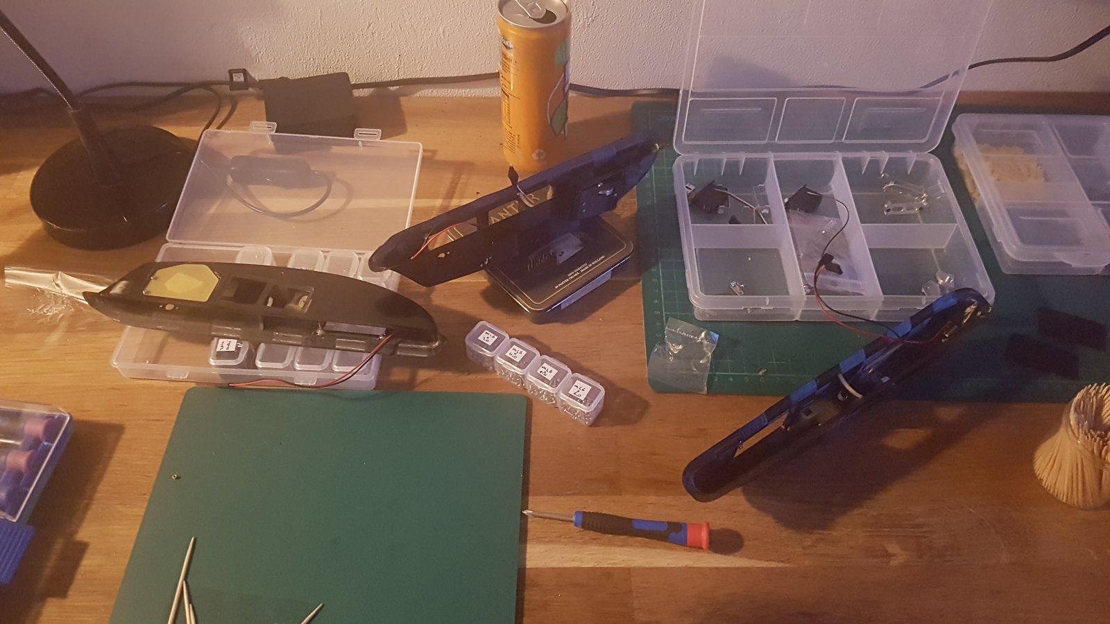

Verder hebben alle nekken nu een kokertje waar de gps precies in past.

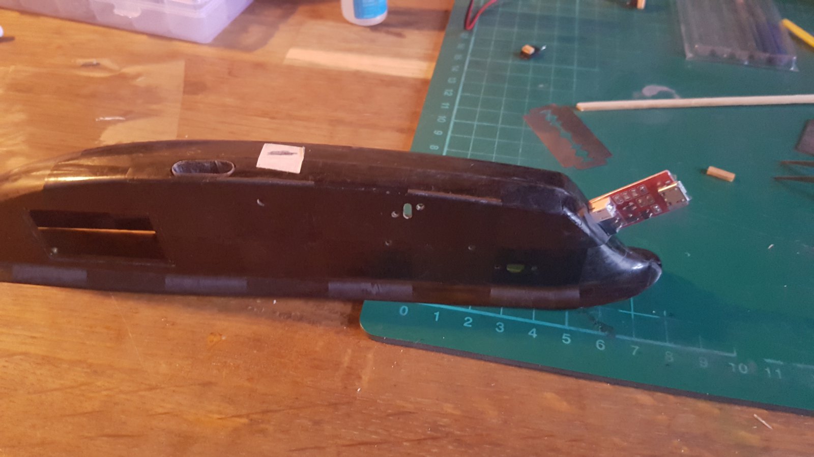

De rompjes hadden nog een laadkabel intern nodig. Via de timer kan de lipo opgeladen worden met behulp van een printplaatje. Hieraan kan dan een powerbank en op t veld is de lipo zo weer vol. Ik heb een klein 3 pins arduino stekker aan 2 draadjes gesoldeerd en doorverbonden naar de timer.
Ondertussen nog een paar inserts gelijmd in de laatste 2 nekken met 12 uurs epoxy dus die mag een nachtje uitharden..
Vandaag nieuwe kansen om te kijken hoe of wat alles uit komt. Dit is een prima oplossing zo.
Ik had nog 2 staartbomen af te maken dus vandaag de hamers gelijmd. Morgen staat nog een stabilo mount op t programma en wat klein werk aan de staarten.

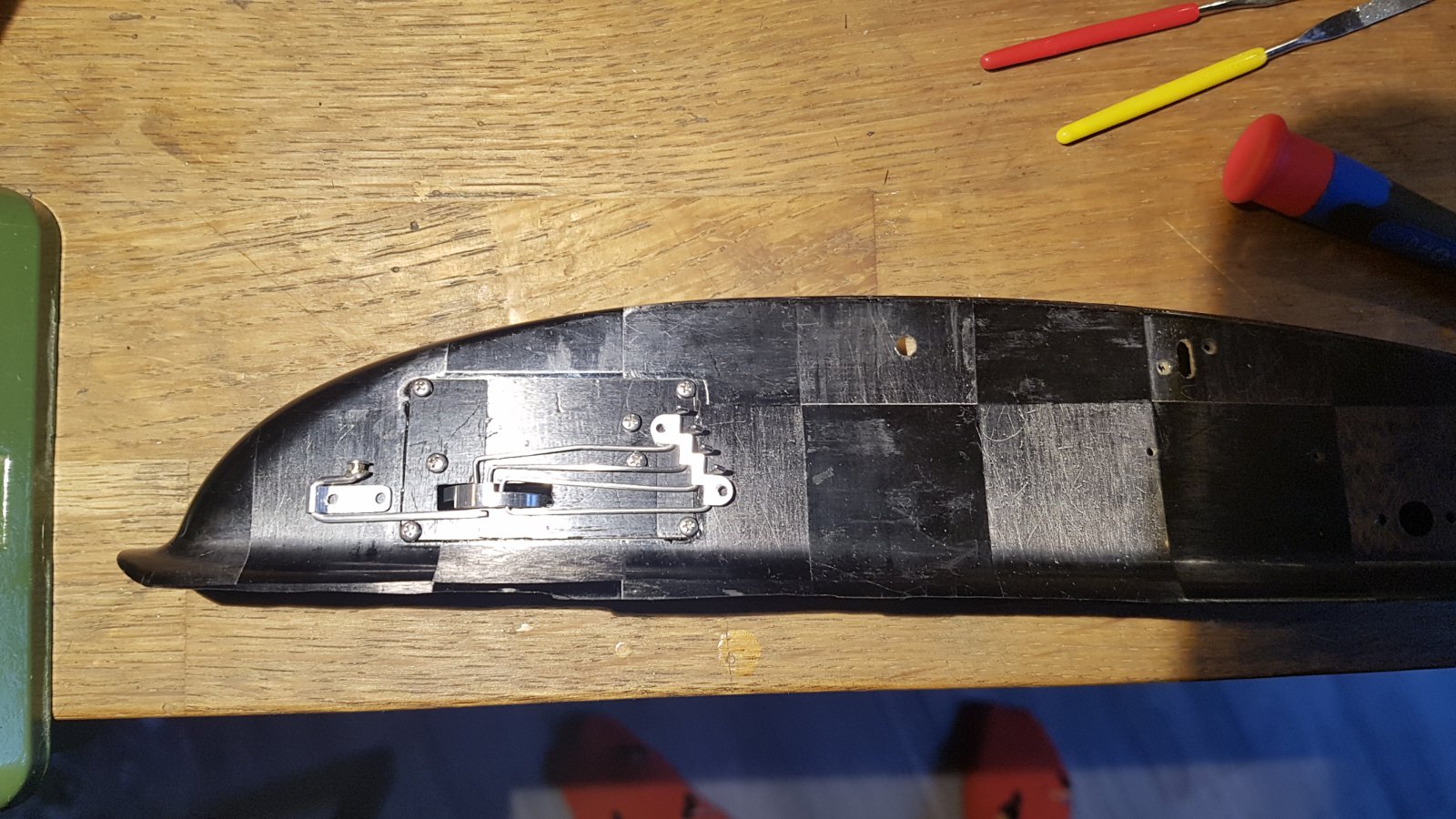

Op die eerdere foto zitten de armpjes scheef en die andere weer recht. Dat rechte lijkt me beter. Weet je zeker dat er niets blijft hangen en de krachten op de schijf staat er haaks op ipv schuin dat is ook beter..
Ja recht is uiteraard de bedoeling. Op de 2e foto houdt een schroefje m op zijn plek.
Bij die eerste lag die los. En foto maken en vasthouden is best lastig nog.

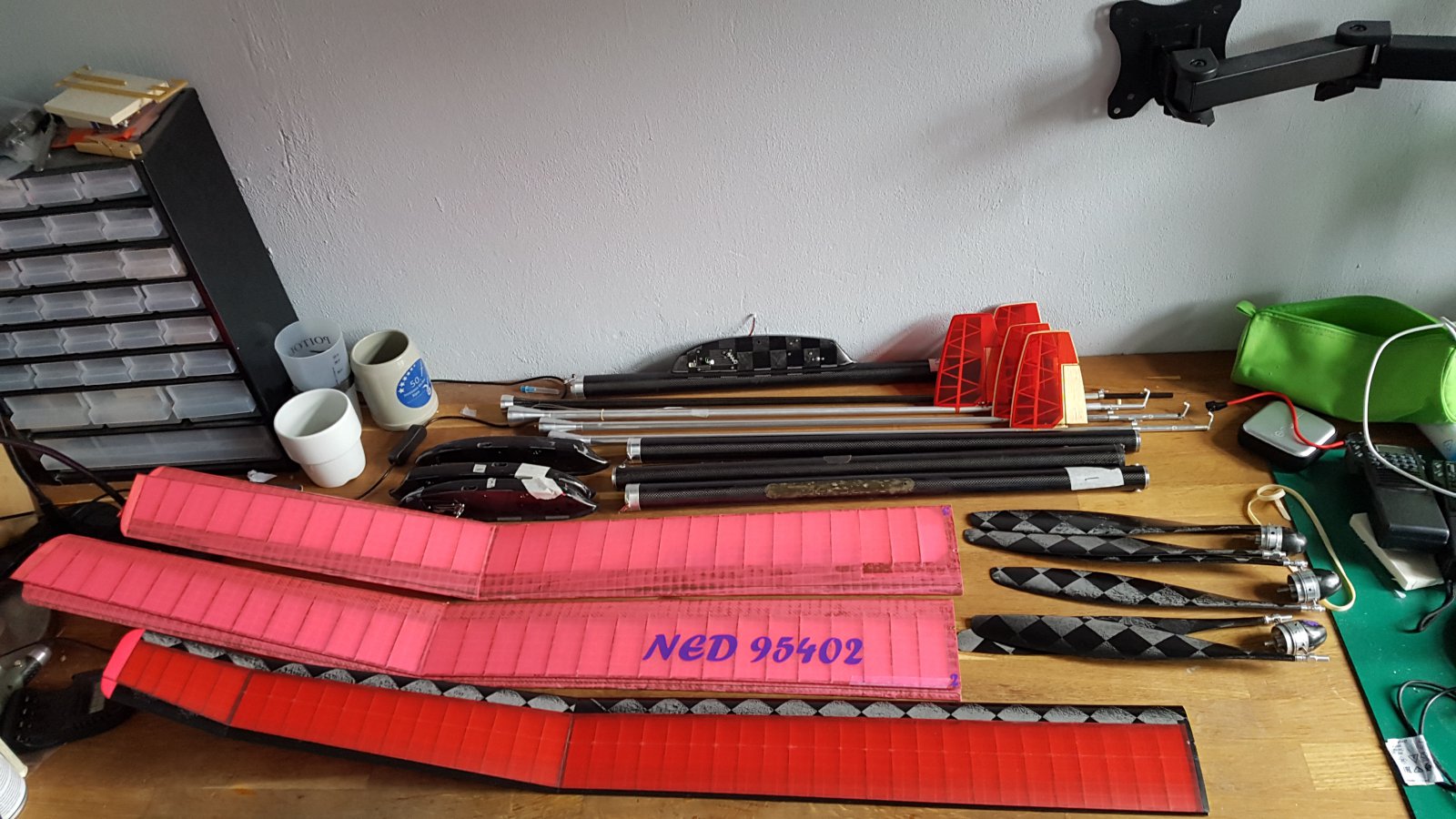

Planning is dan ook rond eind juni weer 1 maar hopelijk 2 kisten vliegklaar te hebben. De 3e kist, LDA volgt daarna snel. Ik heb dan nog een 4e kist waarvan ik nog niet precies weet in welke vorm deze afkomt. Dit ligt aan hoe t internationale seizoen vorm krijgt dit jaar.

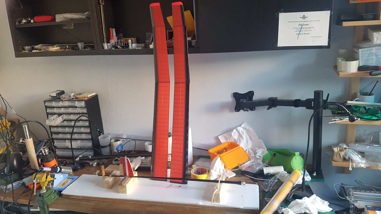

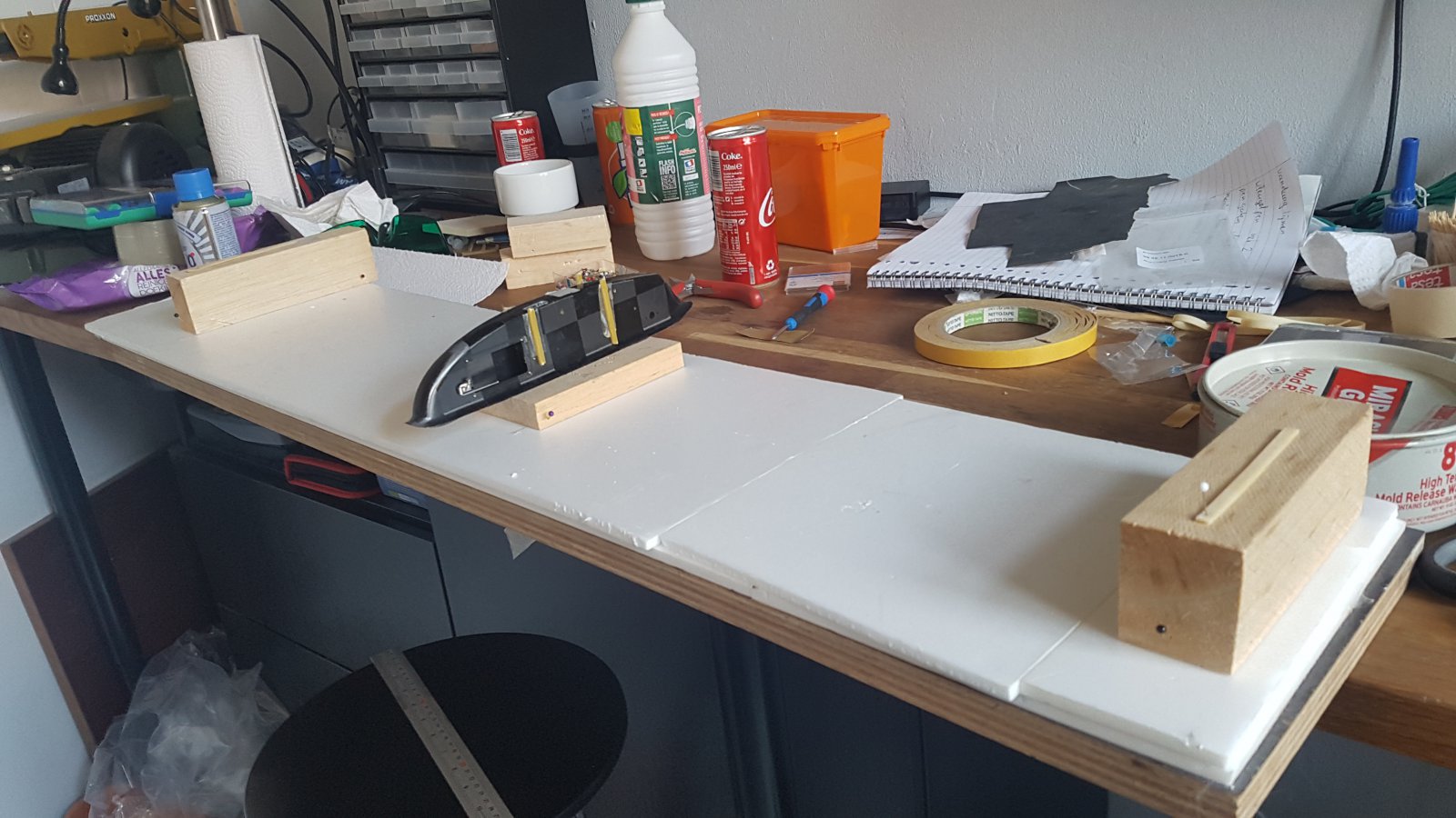

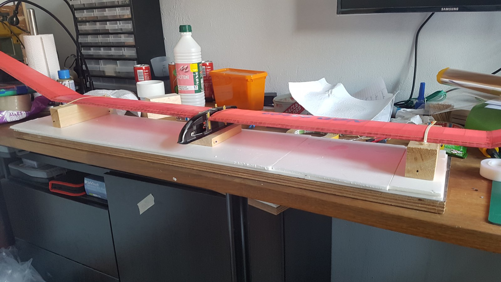

We gaan t dus beetje spannend maken. De pen gaan we lijmen met de vleugels erop.
Hiervoor heb ik de bouwplank even wat verbouwd.
De buitenste blokken gaan de vleugels ondersteunen.
Op de nek heb ik wat glasplaatjes geplakt om een gelijke afstand overal te krijgen. Deze gaan er voor zorgen dat de pen recht uitlijnt straks.

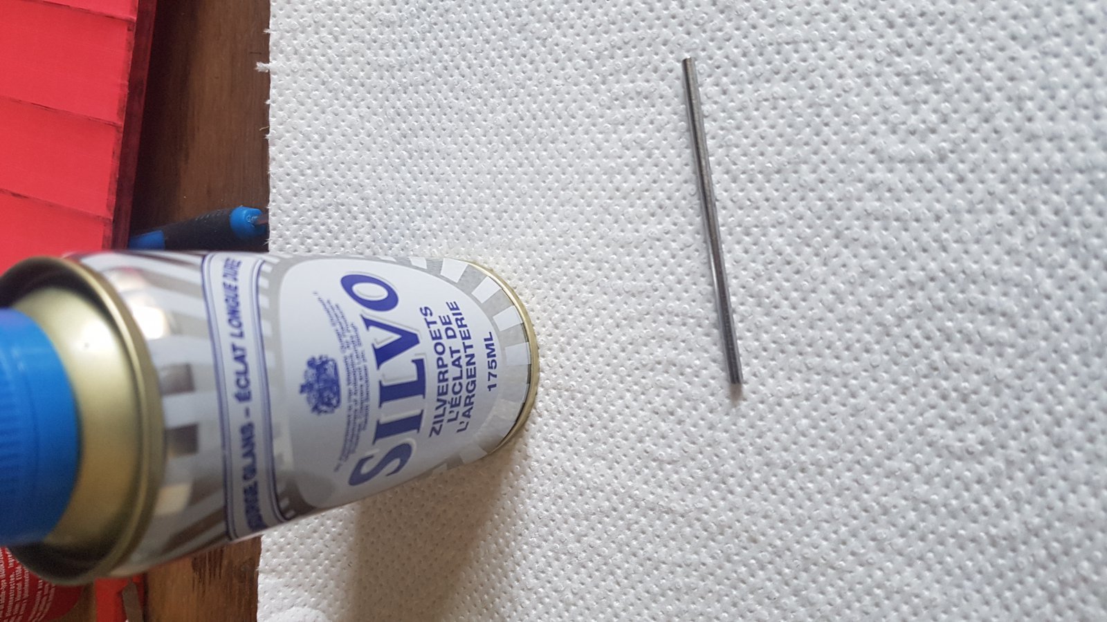

De pen die ik ga gebruiken heb ik gepolijst met zilverpoets.
Hierna insmeren met lossingswas en na t drogen zoveel mogelijk er weer af poetsen. Ook de wortelribben hebben een klein beetje lossingswas voor het geval dat.

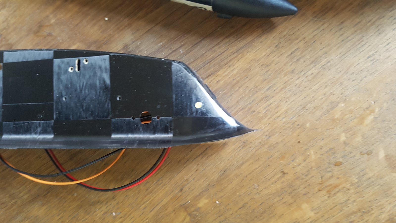

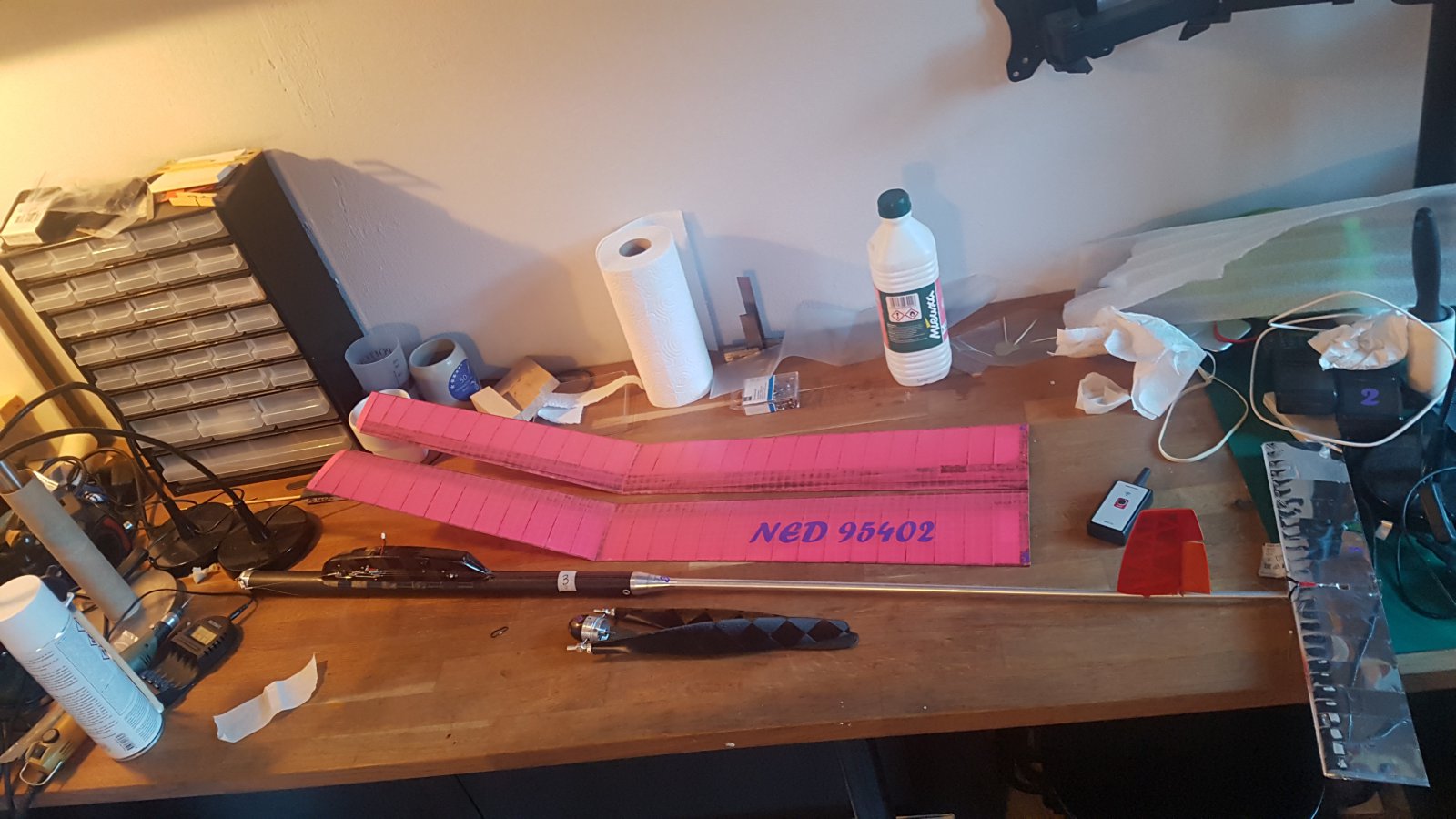

De kist is op een paar dingen na vliegklaar. Er moet nog een buisje in de nek voor het vleugelpennetje. Verder is het de timertijden instellen en het instelhoekverschil tussen de vleugels en vleugel/stabilo inmeten.
Het inmeten ga ik doen met digitale hoekmeters. Ik zal daarover een kort foto verslag maken, ook meer voor mij als naslagwerk voor de toekomst...

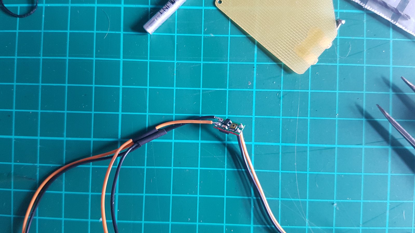

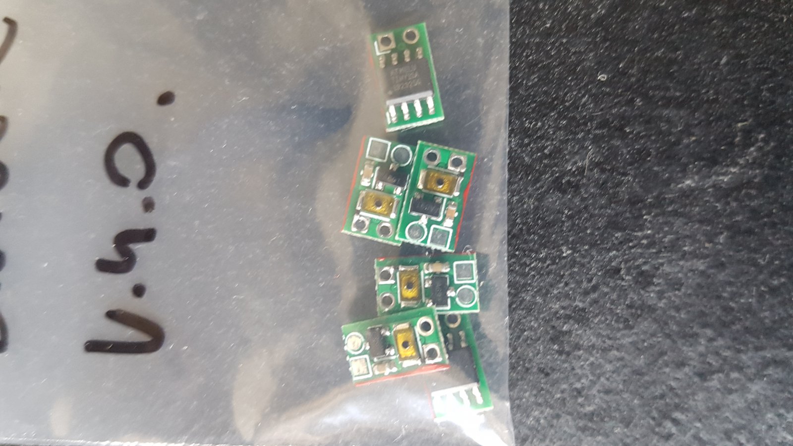

Ik heb al eens een foto gepost van een kleine PCB. Dat is dus een stuur PCB voor 3 kleine felle LED's. De kerstboom solderen is ver voorbij mijn skills dus een collega gevraagd om er eerst 1 te solderen zodat ik kan kijken of de boel naar wens past.
Het zijn lime groene felle ledjes. Paar specs voor de liefhebber.
191lm/Watt, 2.75V max 1A.
Morgen eerst testen en dan inbouwen. De andere LED afmonteren als de eerste naar tevreden zitten althans.

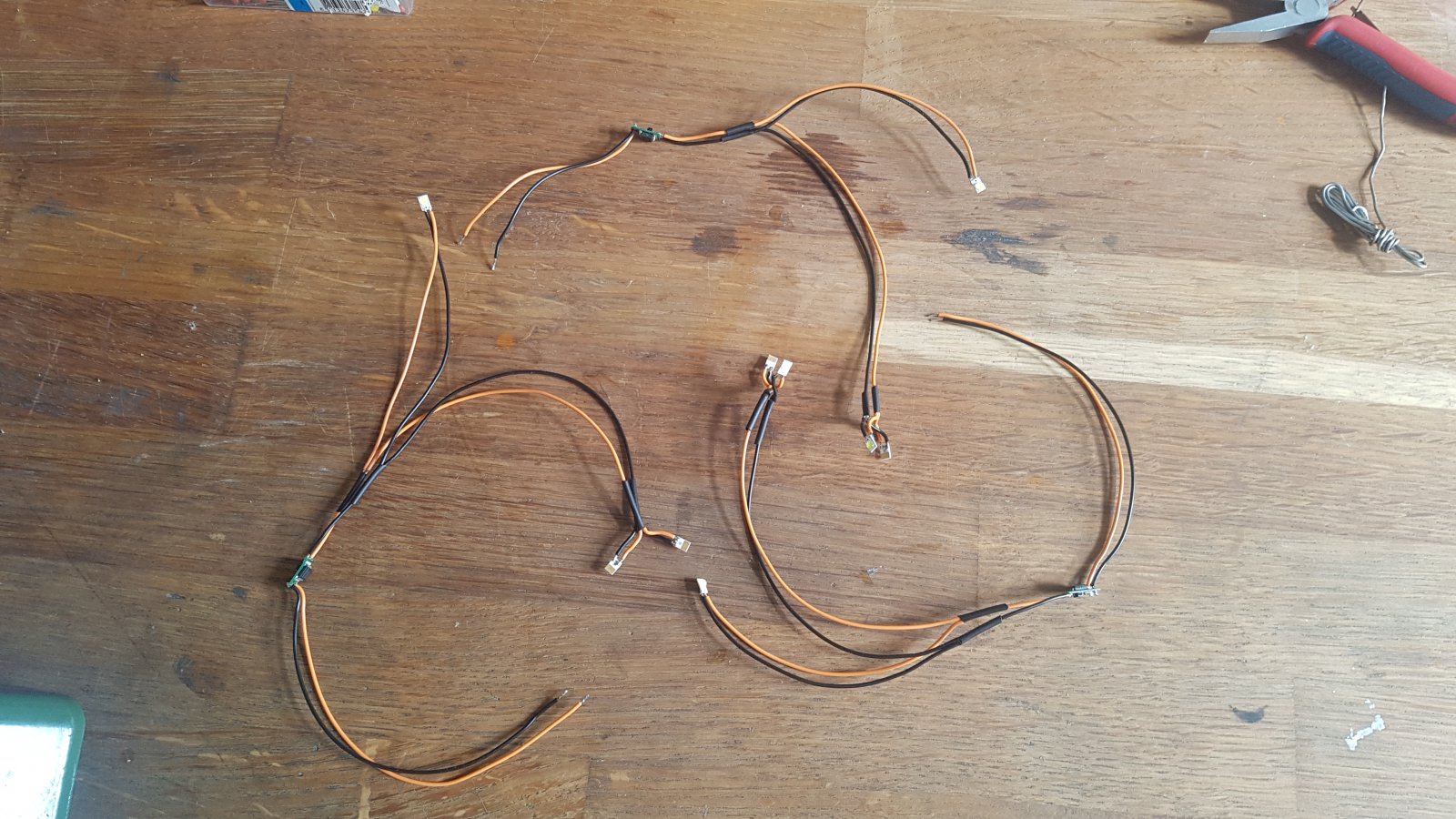

Voor 3 nekken LED lampjes

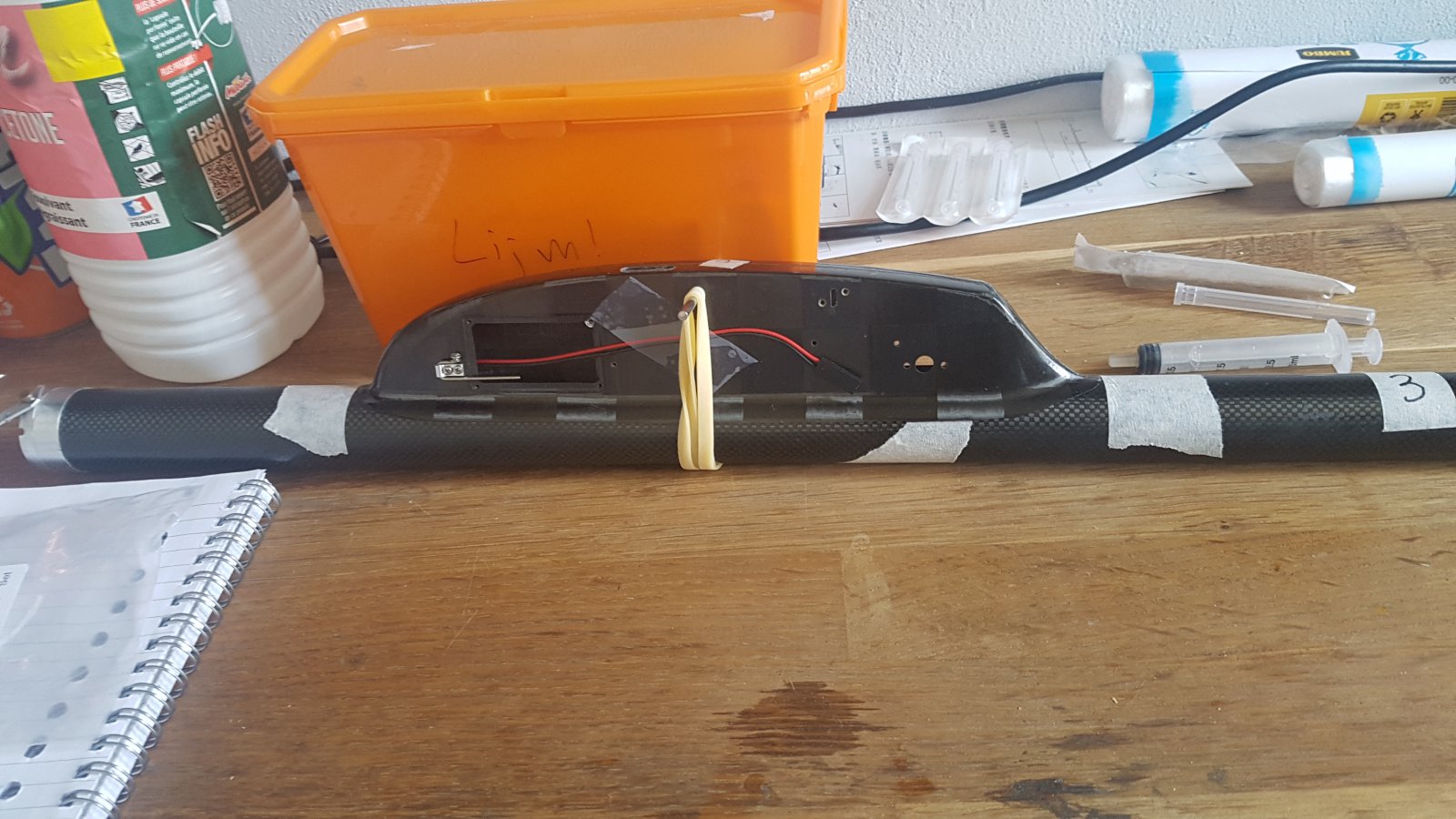

De eerste 2 LED bomen zitten in de nekken.
