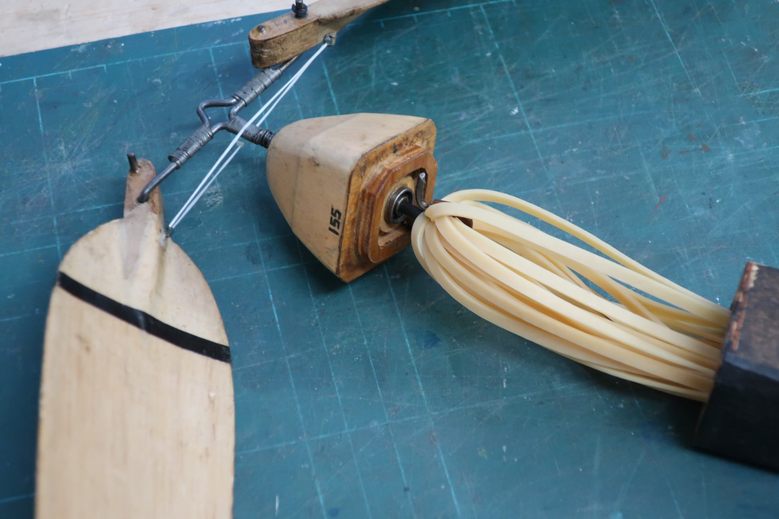

Normaal vloog ik de kist met 40 gram TAN ( het moderne).
Ik had al eens gezegd dat ik rond 2000 minimaal 10 vintage wakefields gebouwd heb van 80 gram tot 40 gram klasse (tijdperk) en om te onthouden hoeveel toeren ik op welk type motor veilig kon draaien zette ik er een stickertje op met het max toerental.
Zit dat ook op de La Pansee?
Aha, dat rubber was van jou! Dan zal 40 gram toch het juiste formaat zijn. Is weer een opluchting!
40gram, moet kloppen.

Ik denk toch, gezien de tube op de haak dat hij het gewoon per streng door het spleetje propte: ziet er voor mij niet vreemd uit.
40 gram rubber streng voor streng in de haak gepropt; word ik toch niet erg blij van....
Een motorwissel wordt hiermee gelijk een grote beurt! Kun je beter een andere kist inzetten, als het er om spant. Maar goed, eerst maar eens de lucht in met La Pensee!
PAnsé met een ahh...en een streepie op de ee:mad::mad:
Hangt de motor net iets slap zodat de as naar voren kan??
Touwtje net achter de haak mist en er moet ook een touwtje net voor de motorpen.
Toerental staat er wel op 155= 155 omw op de grote vintage handboormachine..overbrenging 1:2,5= 390 toeren....motor kan dan zeker 10 tot 15 vluchten mee..
Zal rond de 75% vermogen zijn ...bij TAN2...en zeker 100% vergeleken met Pirelli.
