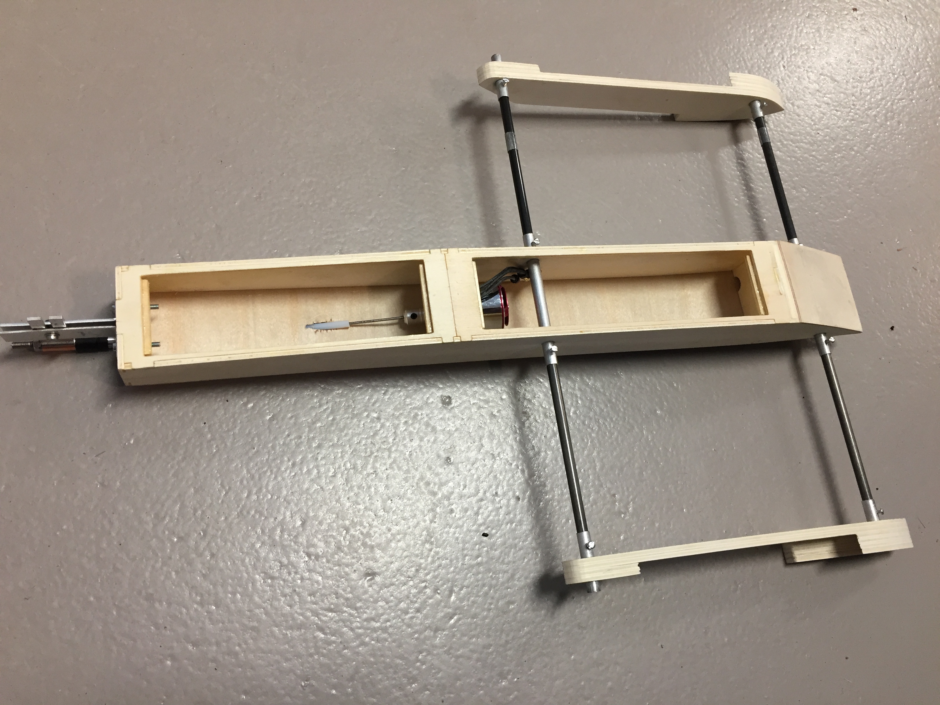

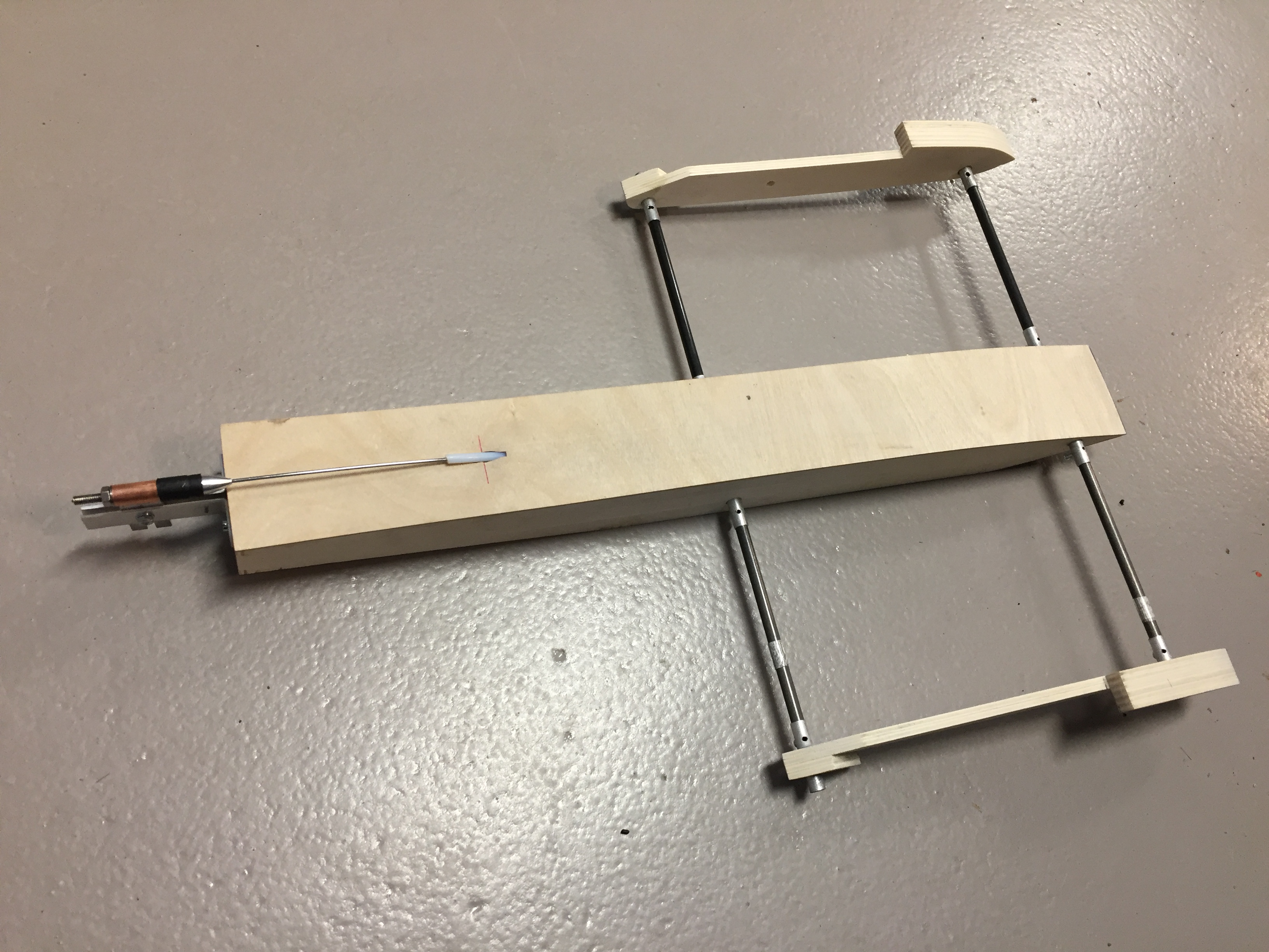

Ja, dat is nog wel behoorlijk wat werk. Drijver uithollen (of in ieder geval voorzien van gaatjes) en een deel van achterzijde middendeel eveneens. Het idee erachter is dat één drijver boven drijft en motorkoppel en propkoppel zorgen voor de rest.
Graupner 2318.xx met M4 schroefdraad, de 2317.xx serie voor drivedog, maar die begint bij 40-42 mm, een tikkie te groot voor de ASD400L...
Vanuit de motor gezien rechtsom, dus een R uitvoering.
Groeten, Jan.

Nu eerst epoxylijm/- plamuur gaan maken om de askoker vast te zetten.

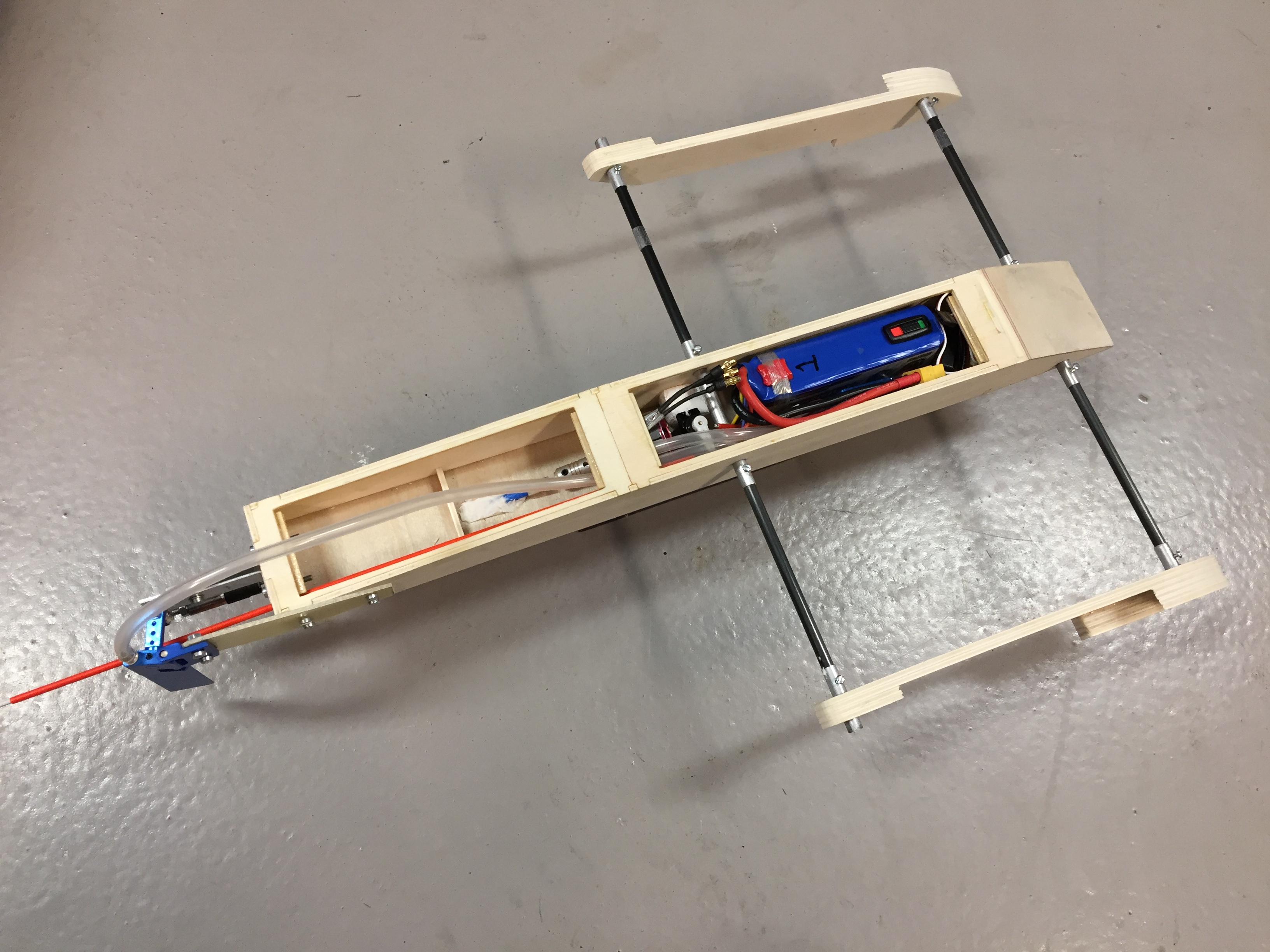

Misschien eerst maar eens met 2S en 30A ESC proberen. Keuzes... keuzes...

Ik heb bij mij roerservo en ontvanger achterin liggen, voorin de accu plus regelaar. Die laatste een 60A vliegregelaar zonder waterkoelling. Die is na een accu leeg gevaren te hebben warm, maar zeker niet te warm.

Ik denk dat ik de 30A erin leg met waterkoeling (omdat ik die toch heb liggen)

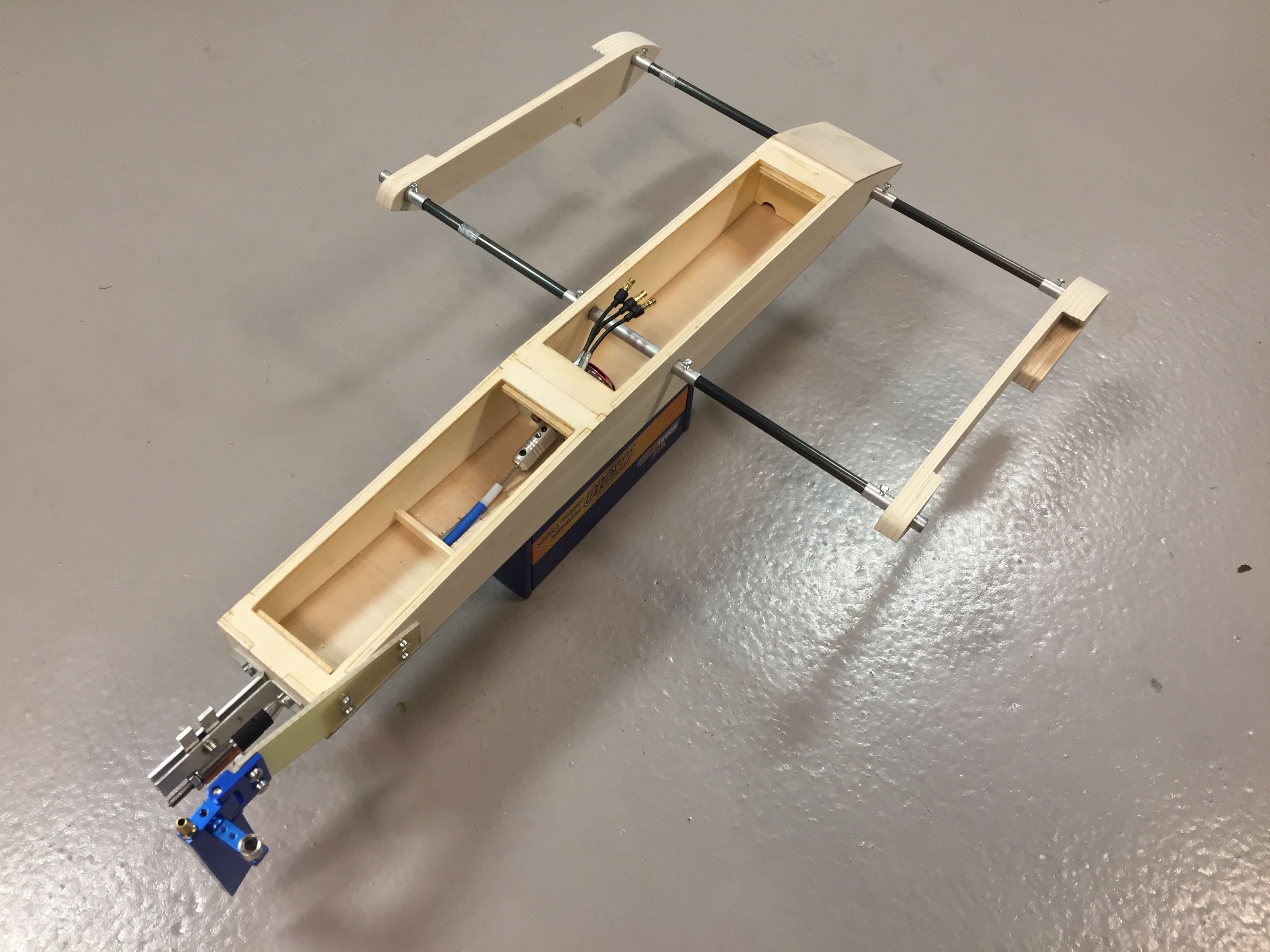

Ik wil alles voorin hebben omdat ik wil proberen hem zelfrichtend te maken. Er komt nog een schot met deksel in het achtervak om daarachter een vloedkamer te hebben. Dat is nog wel een uitdaging.
