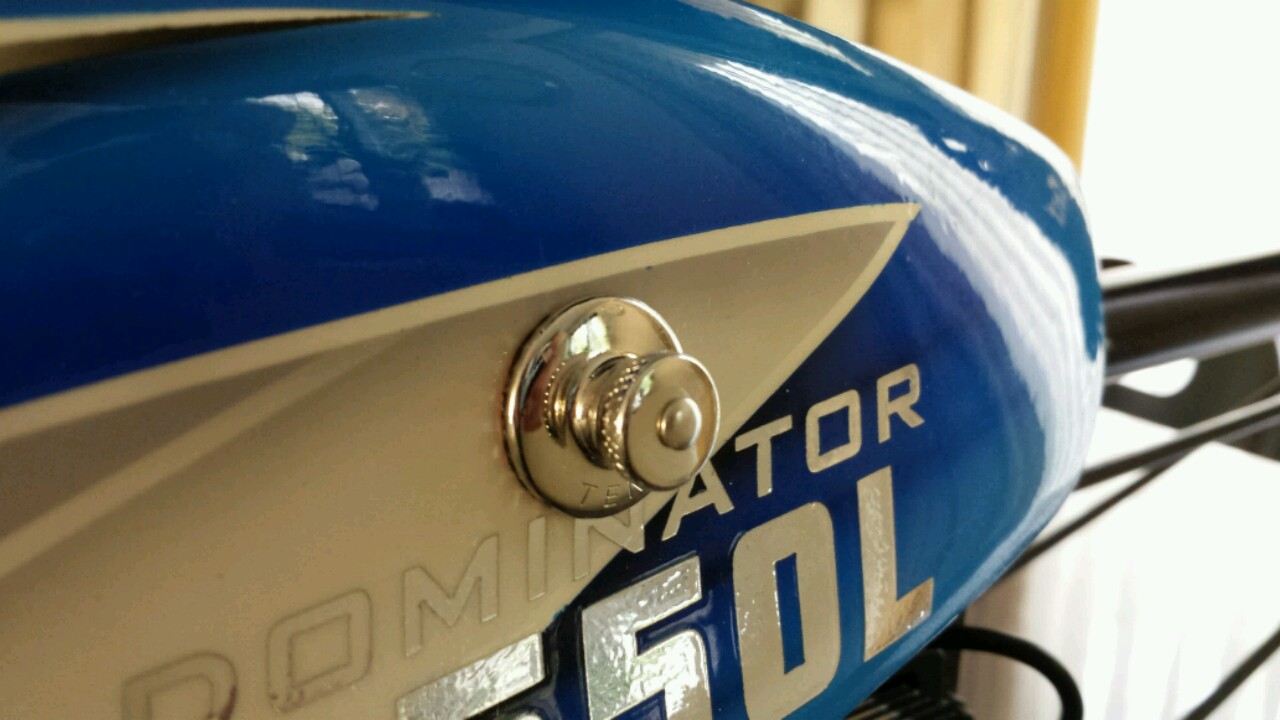

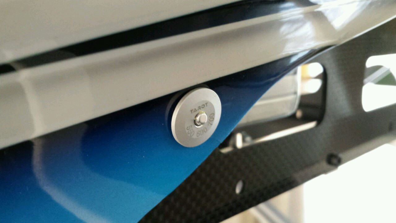

Verder de belabberde Align canopy grommets vervangen (zitten in een plastic ring die aan de gelcoat van de Canopy gelijmd zit waardoor de gelcoat gaat scheuren) door Tenax clips achter en Tarot grommets voor.
Die tarrot grommets, heb je die gewoon via het internet besteld? Die van align zijn idd niet ok, krijg de zenuwen van die dingen :)
.. zo is het idd een mooie oplossing,
maar die origineel van de oude T Rex 700 en 600 zijn anders,
en met deze heb ik geen probleem,
af en toe wat Vaseline en alle 12 maanden een nieuwe canopy-nut,
en het werkt weer.
