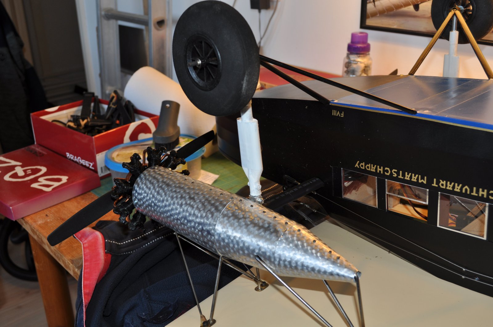

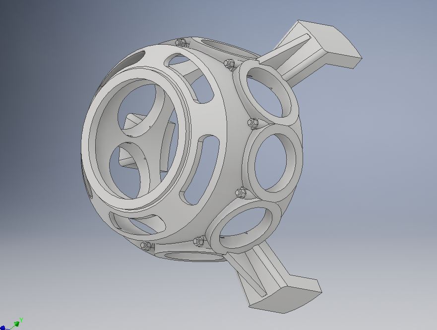

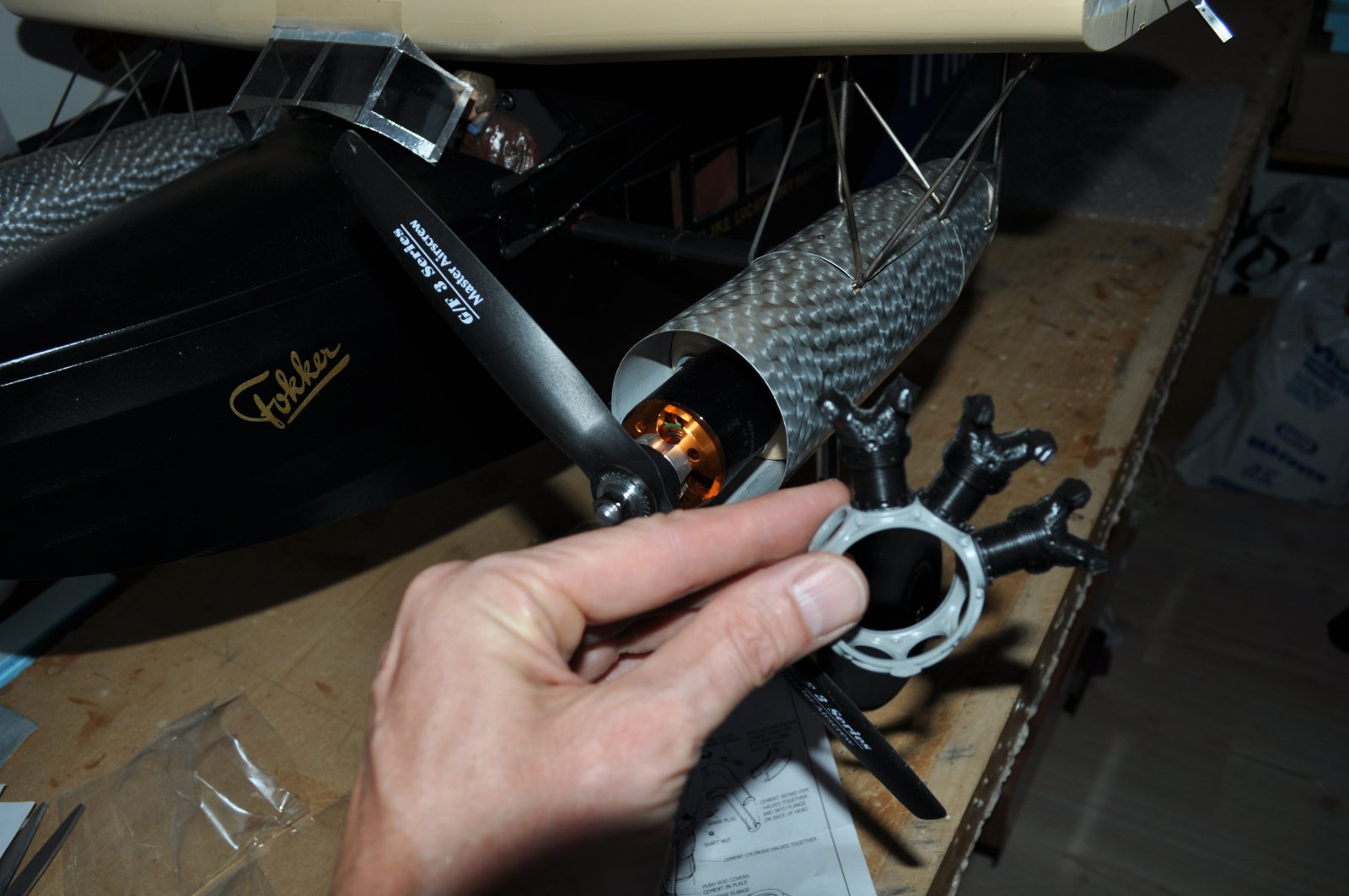

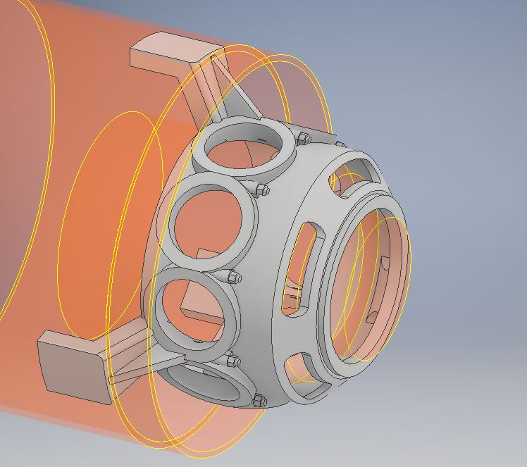

    Inmiddels zijn de dummy 9 cilinder 'Wasps' van Williams Brothers binnen
    Helaas past het middenstuk niet over de motor heen dus ik wil 2 basisstukken laten 3D printen welke een iets grotere diameter hebben (totaal +6mm)
    zodat de motor vrijloopt.
    Hier vast een opzetje, deze moet ik nog definitief uitwerken
    Gelijk maar de bevestiging in de litho gondel meegenomen
    Verder nog het treeplankje gemaakt van koolstof en triplex, deze moet nog geschilderd worden

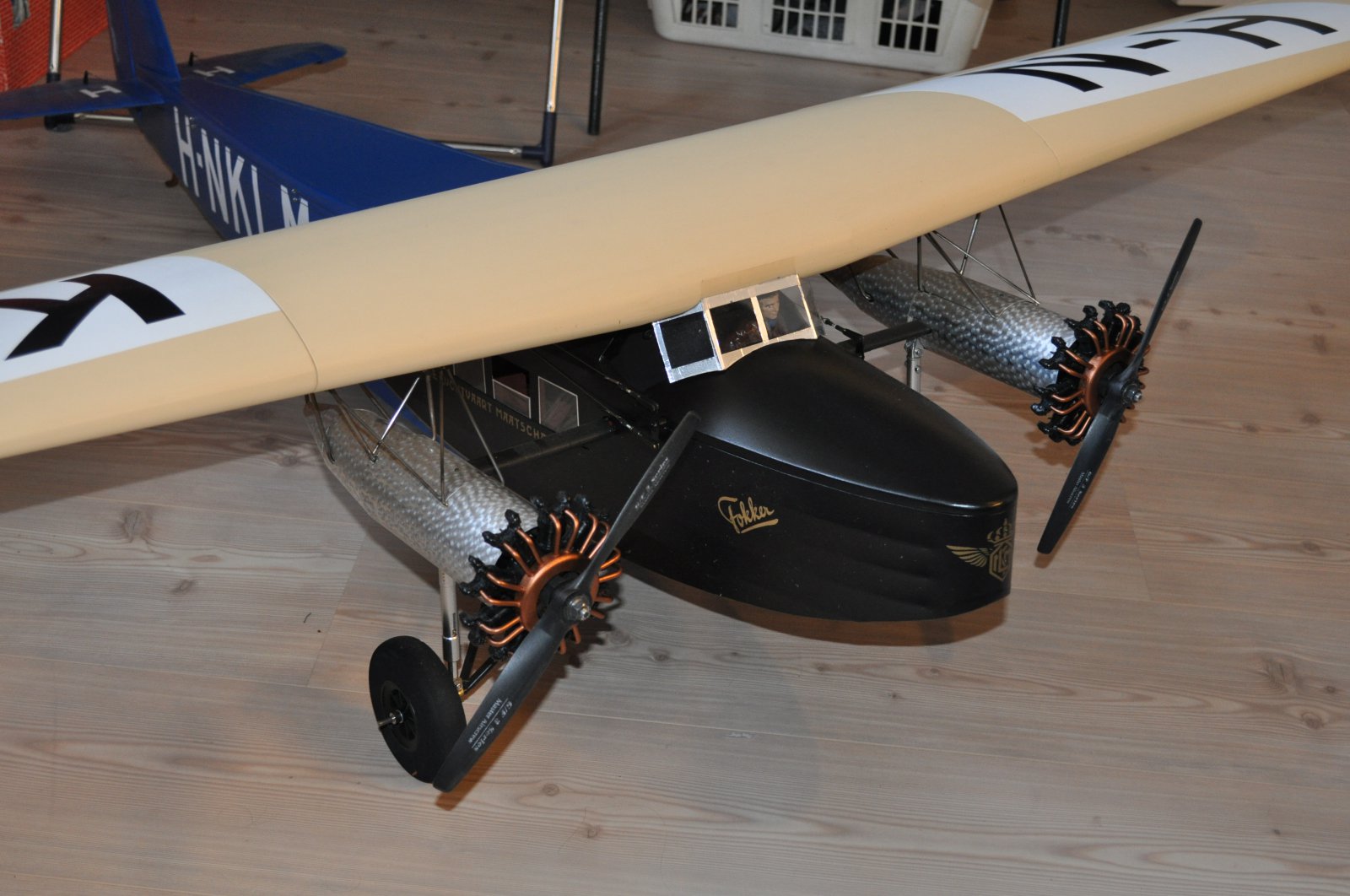

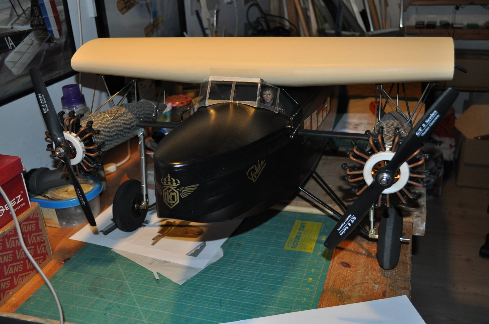

    Ik had nog wat 'unfinished business' op de Fokker FVIII
    Zat met de dummy motoren in mijn maag, had 'Wasps' in de USA besteld welke er oorspronkelijk niet op zaten en waarvan het carter niet om de elektromotor paste.
    De Bristol Jupiter had bovendien nog een ring uitlaat welke het uiterlijk redelijk bepaalde :rolleyes:
    De Williams Brothers cilinders zijn te mooi om niet te gebruiken dus maar voor een tussenoplossing gekozen

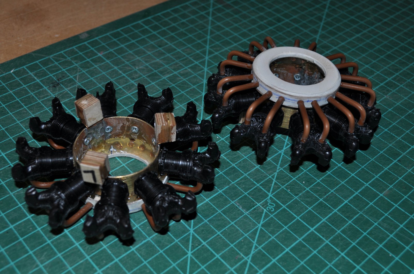

    Cilinders achterstevoren gemonteerd dan zitten de uitlaatpoorten goed :D

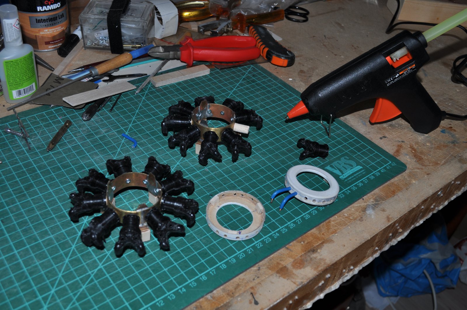

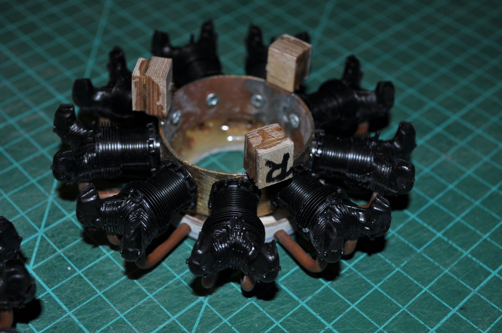

    De ring is gemaakt van triplex (strookje 0.4x8mm rond gelijmd met aan de voorzijde 3mm triplex) en voorzien van gaten voor de pijpjes
    Cilinders zijn met smeltlijm op stukjes rondhout gelijmd (deze eerst weer op maat moeten draaien :mad:)
    Smeltlijm werkt goed en de boel zit eigenlijk best goed vast

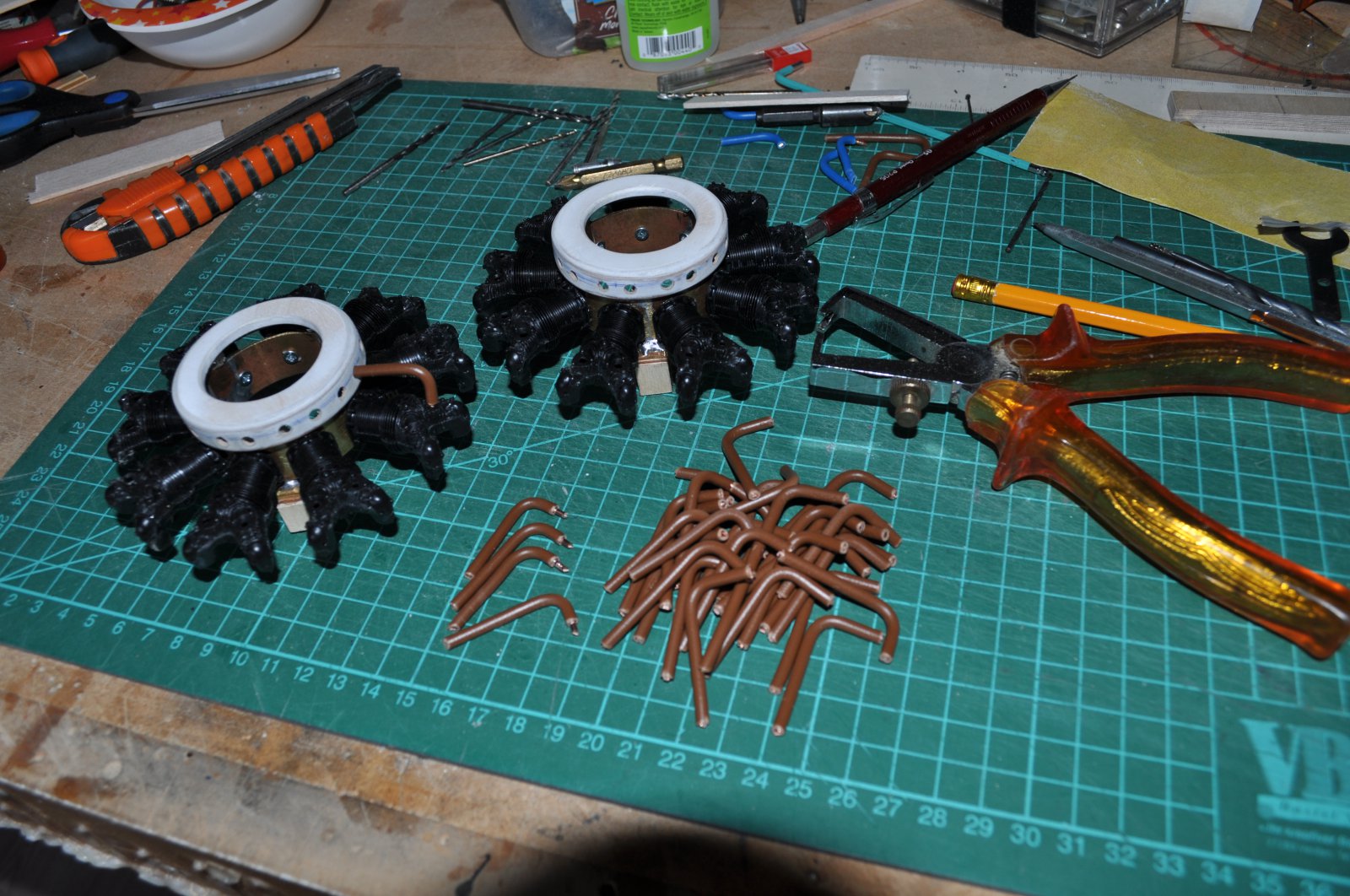

    Pijpjes gemaakt van stroomdraad, dit is eenvoudig te buigen. Ook gaten in de cilinderkoppen geboord
    Close up van de gesoldeerde messing kern met 3 uithouders voor de bevestiging aan de gondel
    Pijpjes dichtsmeren met smeltlijm aan de binnenzijde

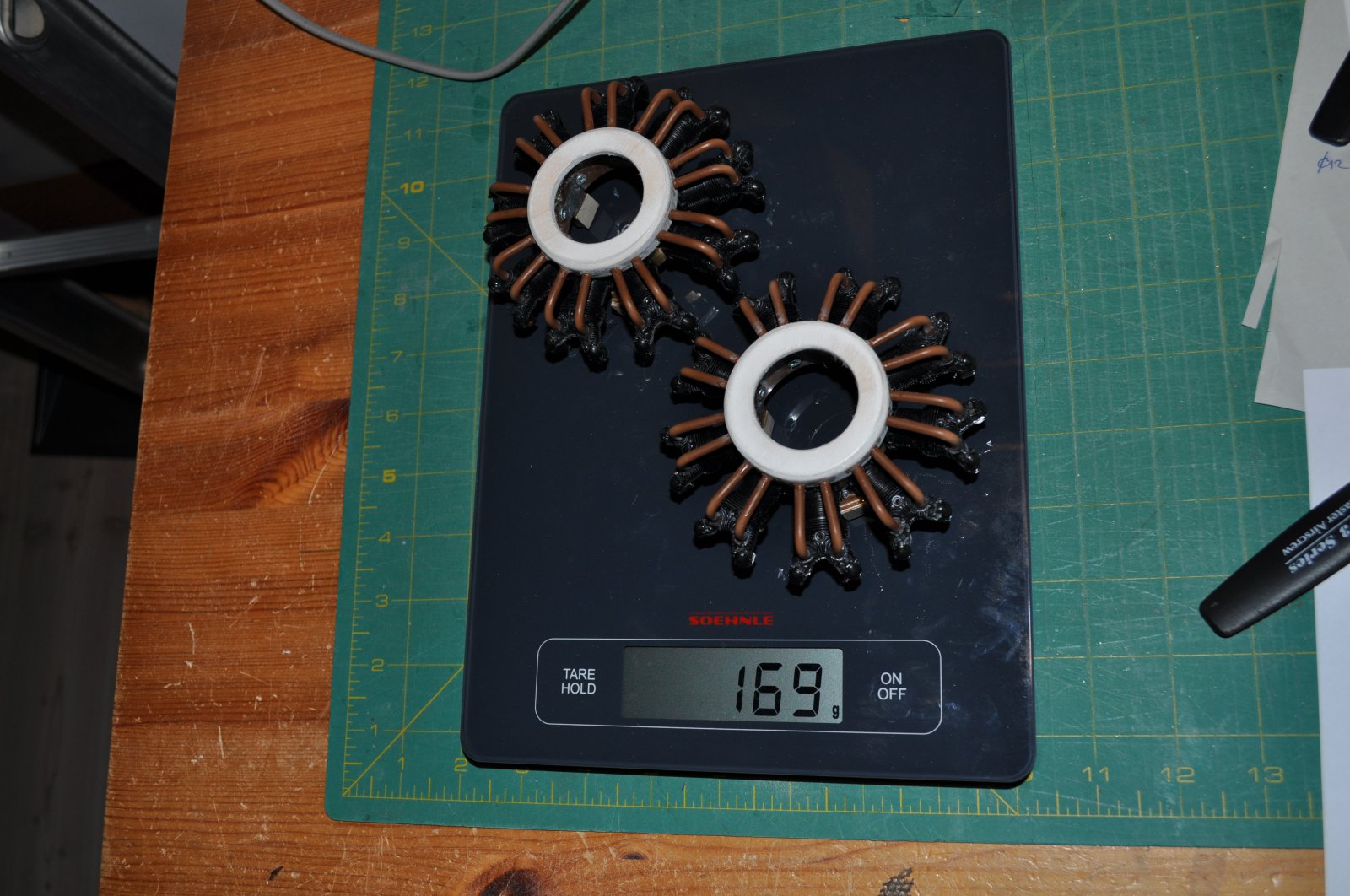

    Bijna 170 gram samen, er zit nu 400 gram lood in de neus, dus daar kan weer een stukje van weg :banana:
    Met voorbeeld
    En nu maar schilderen :)
    Groeten, Ralf

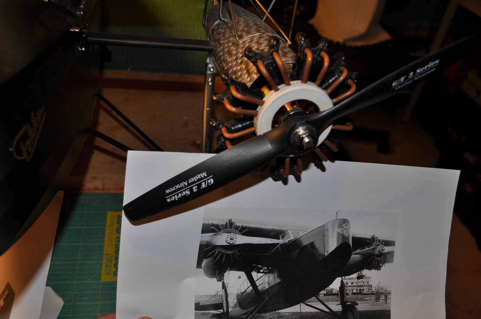

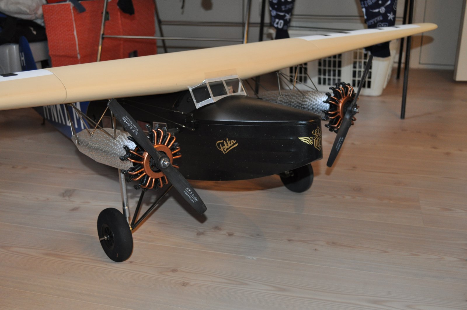

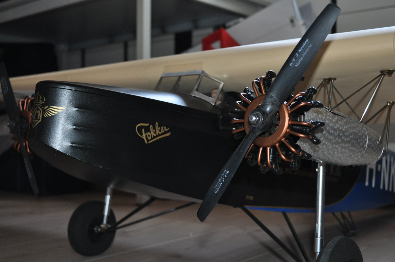

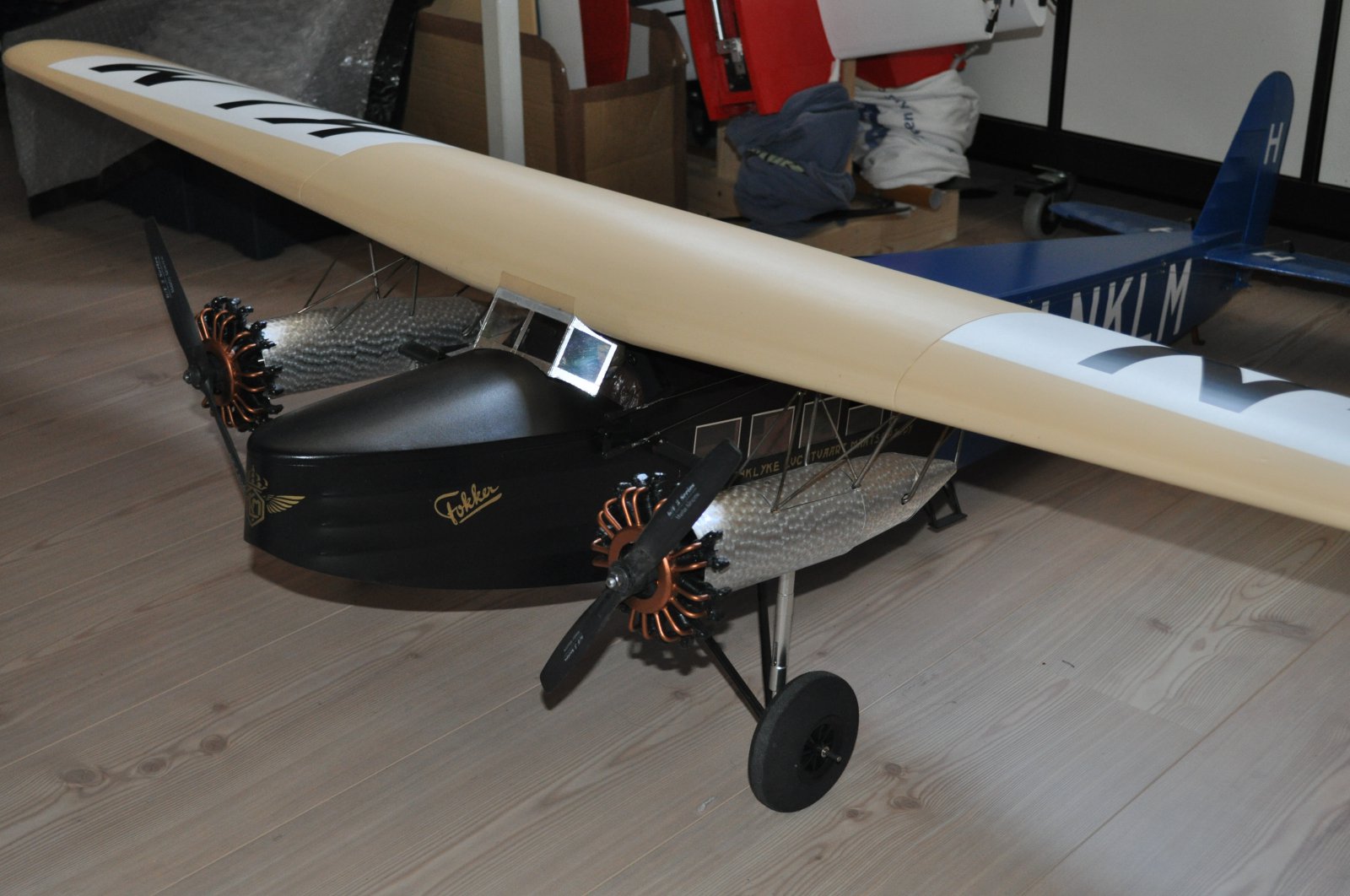

    Ik heb ervoor gekozen de uitlaten een soort messing/brons kleur te geven omdat dit beter afsteekt t.o.v. de cilinders
    Het origineel lijkt zwart te zijn op foto's (maar dan valt alle noeste arbeid eraan nauwelijks op :D)
    Dus dit is het eindresultaat voor de dummy motoren, geen 100 punten maar goed genoeg, het belangrijkste is dat de echte motoren vrij lopen

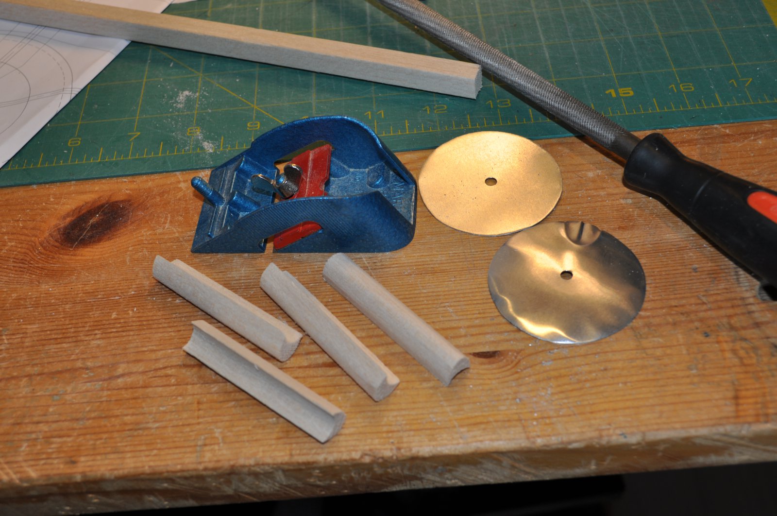

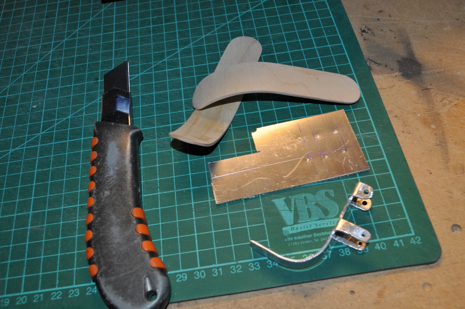

    De Fokker FVIII had spatschermen boven de wielen, leuk detail om na te bootsen leek me
    Aangezien ik een verende oleo strut heb moest het scherm mee bewegen met het wiel, weer een uitdaging :hammer:
    Schermpjes heb ik gelamineerd uit 2 lagen 0,6mm triplex en heb gekozen de steun uit 1,5mm alu te maken
    Weer wat ouderwets zaag, boor en zetwerk

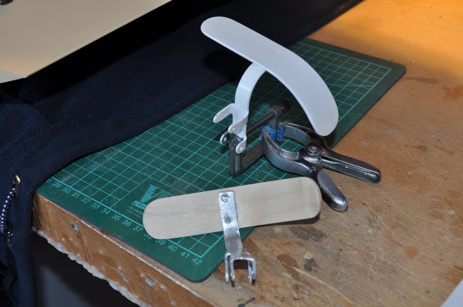

    De struts worden voorzien van een verbreding, hierin zaten de bunjees voor de vering bij de echte
    (wielkappen kom ik later op terug, daar moet ik nog iets op zien te vinden)
    De boel in de menie, straks wordt het zwart
    Struts opgelijmd , karton strip eromheen
    En drogen maar
    Voor zover weer even
