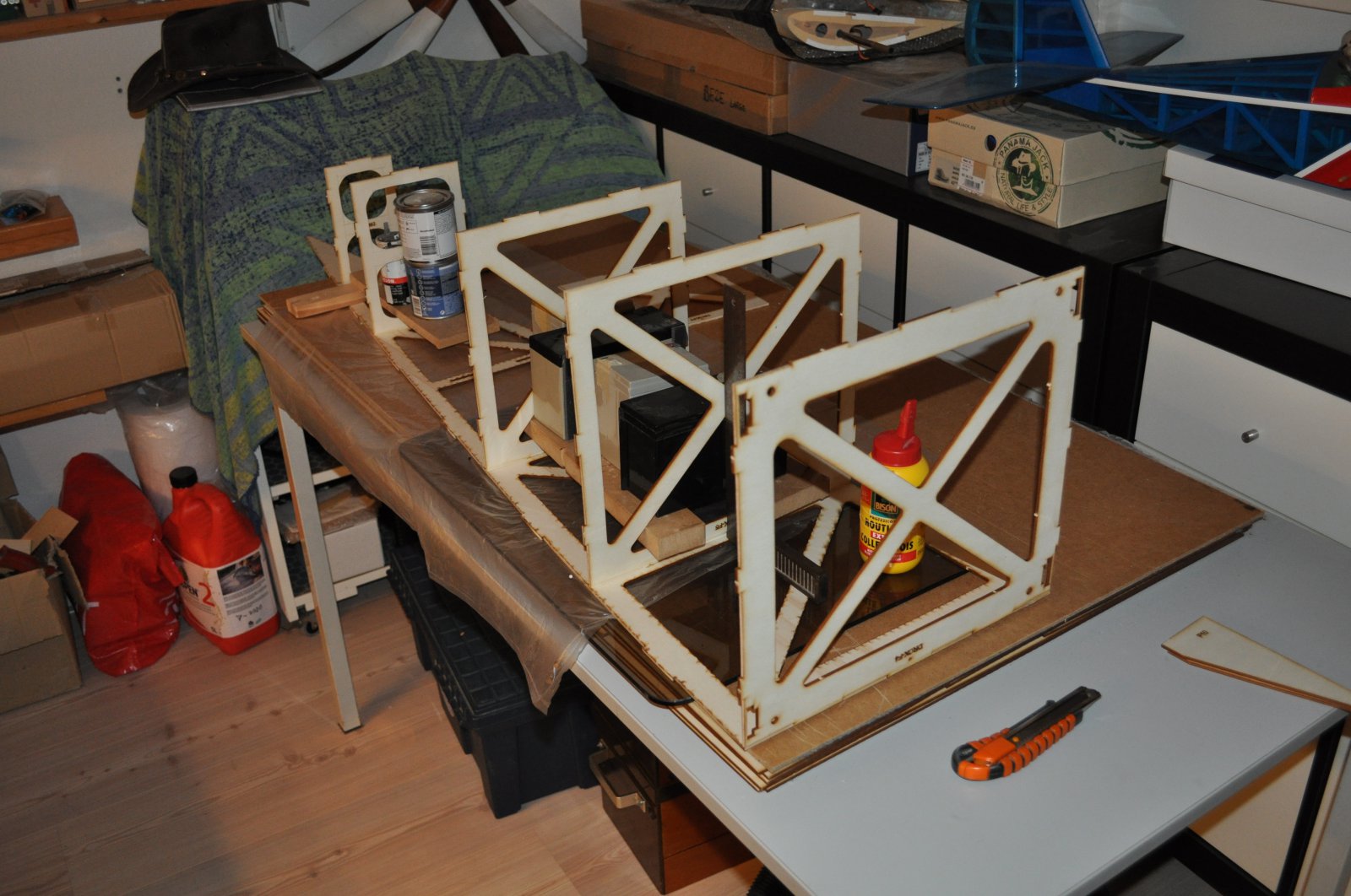

    3.098
    Sleen
    Geweldig te zien dat de delen zo netjes zijn gelaserd en dat alles mooi past. Het is als ontwerper inderdaad mooi om te zien dat de constructie een stevig geheel wordt als je het in elkaar zet.

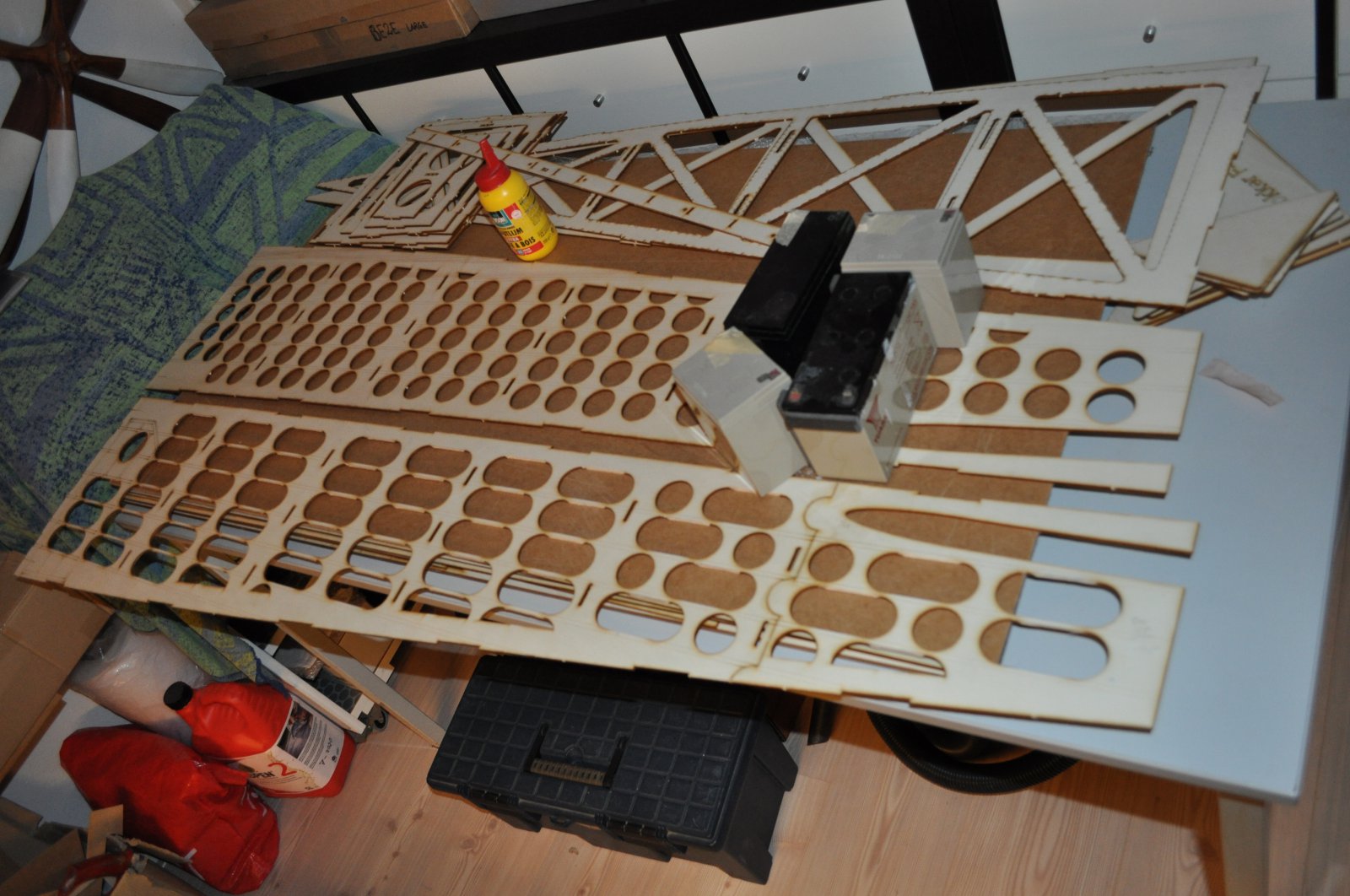

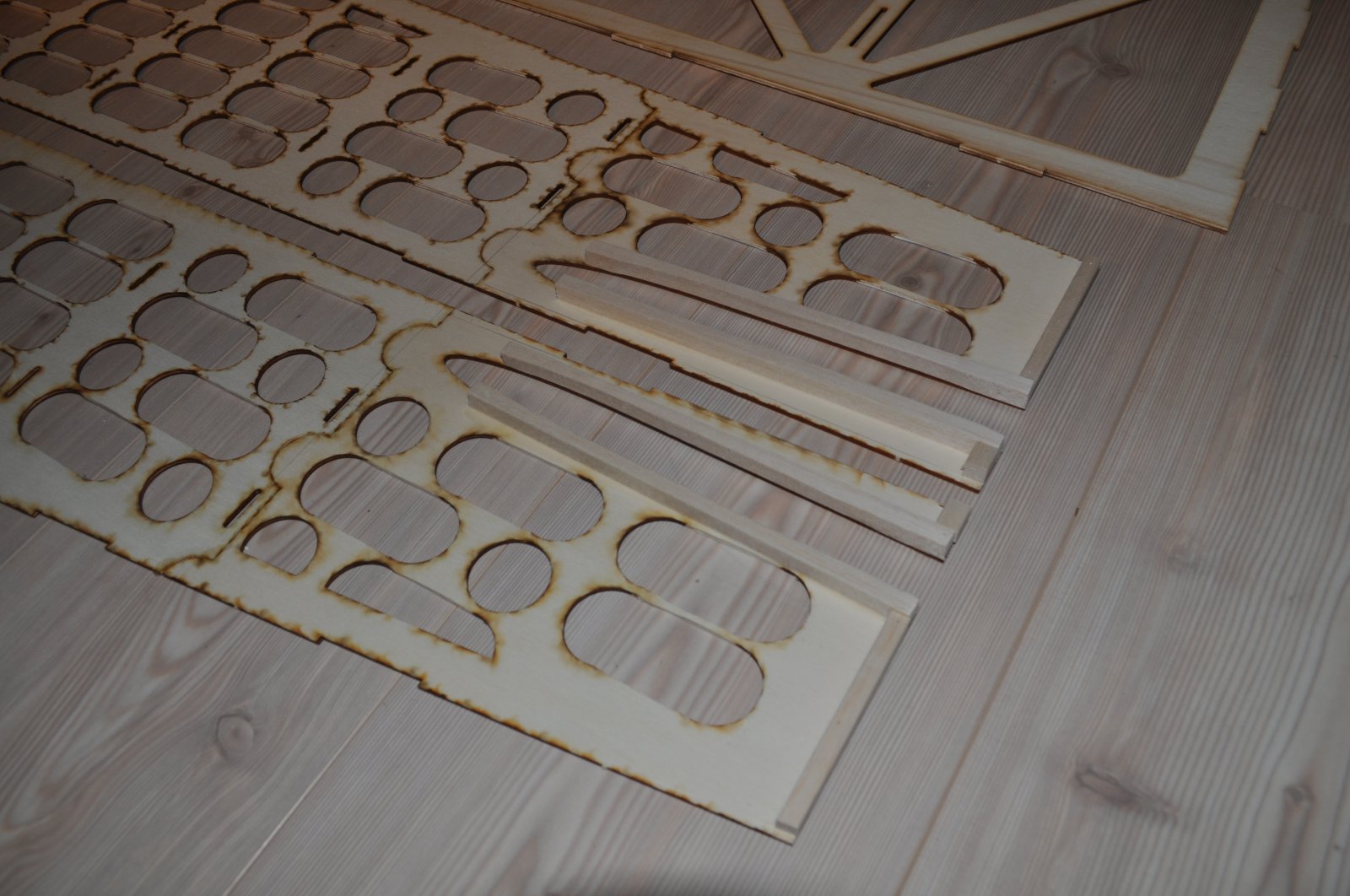

    Zat me toch niet lekker zoveel gewicht in de staart

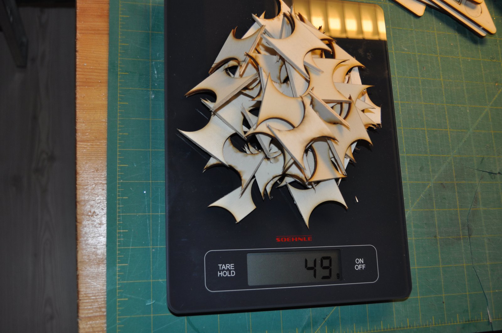

    Heb totaal bijna 100 gram kunnen besparen door flink wat stukjes weg te snijden :)
    Het is wat snijwerk dat wel :D
    Dit is van 1 zijpaneel
    Das weer ca.450 gram minder lood in de neus :yes:
    Als de boel in elkaar gelijmd is kan er misschien nog meer gewicht bespaard worden

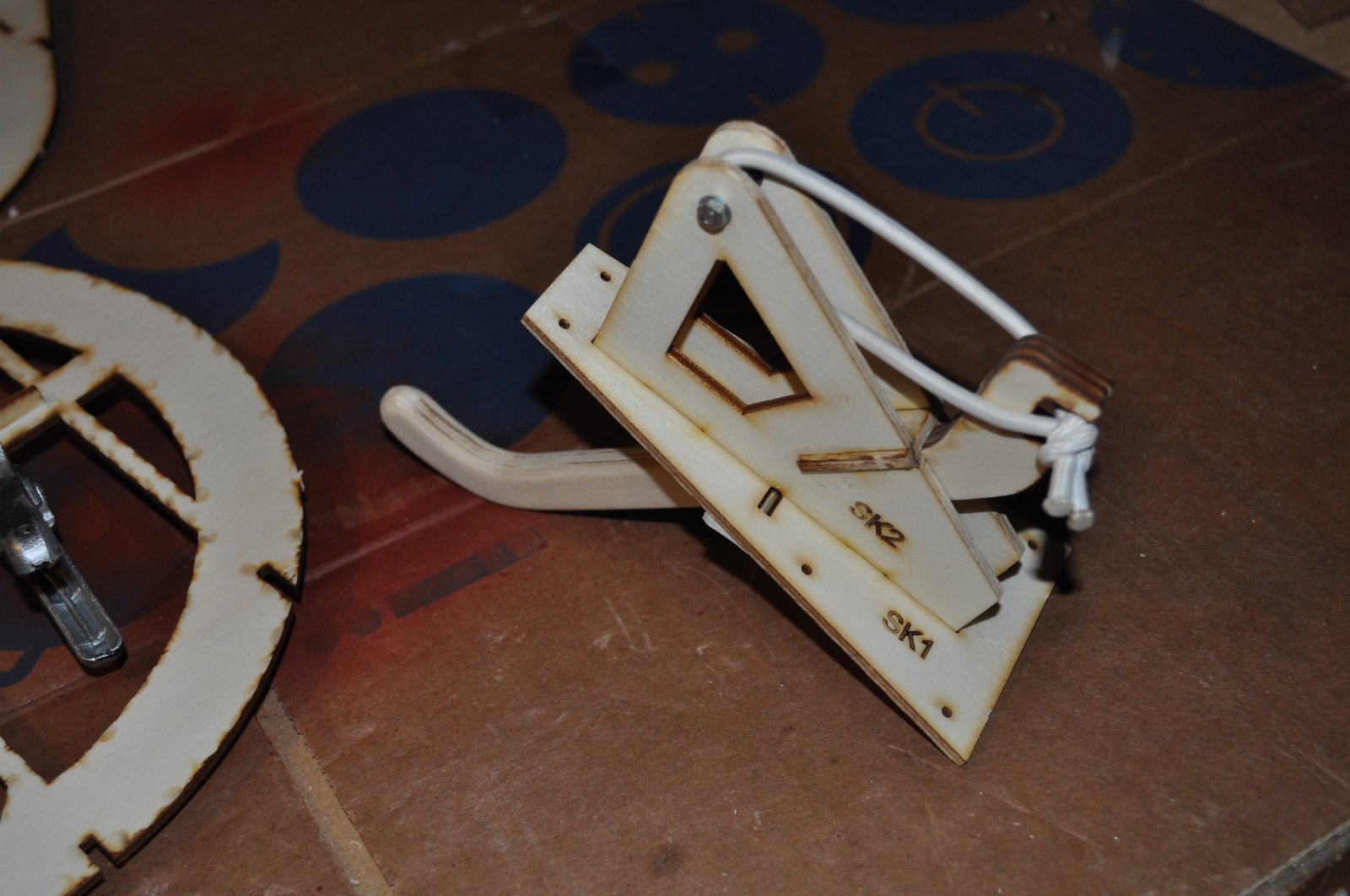

    Hier een foto van mijn starlet in aanbouw.
    Je zou de zijkanten van de Fokker ook zo eens kunnen tekenen.
    Je kan dan in het programma de oppervlakte kunnen zien en vergelijken met je huidige tekening , dan weet je ook het gewichts verschil.
    Ton

    Hoi Ton, ik heb de boven en onderzijde op dezelfde manier gedaan en dat is inderdaad lichter.
    De FVIII heeft dunne latjes op de romp welke ik graag ondersteund wil hebben omdat je ze anders kapot knijpt bij transport
    Het scheelt nu al per helft in gewicht qua hardheid van het triplex. Een goede selectie van licht materiaal zou een hoop schelen. Balsa zou misschien zelfs beter zijn

    Ik heb gemerkt dat er een aanzienlijk gewichtsverschil zit in de verschillende platen triplex (zelfs 15% !)
    Voor de kit is het van belang de staartsectie uit de lichtste platen te laten bestaan
    Groeten, Ralf

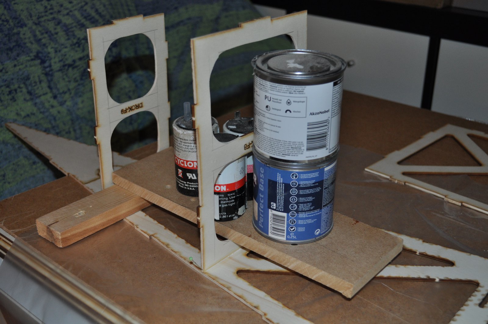

  14. strutter
    strutter PH-SAM
    17 sep 2006
    4.467
    Haarlem
    Dat balsatriplex is ook nog een goede Ton

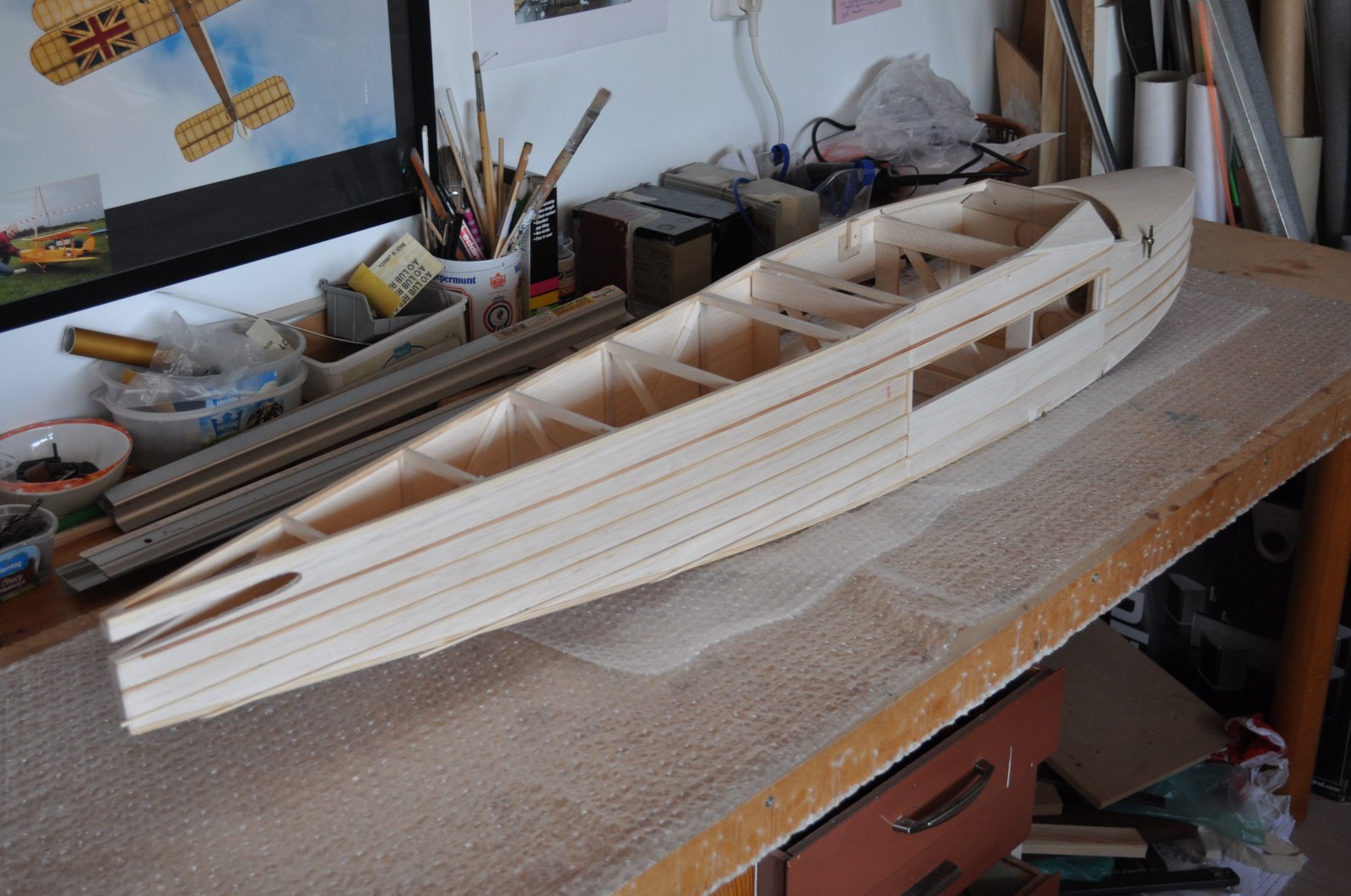

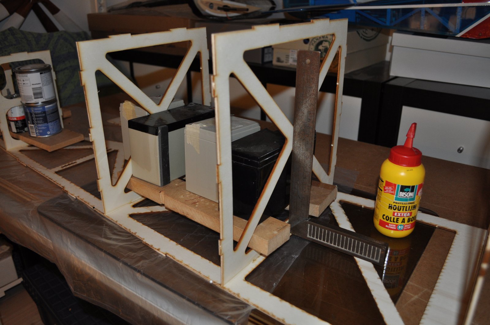

    Voorlopig blijf ik nog even bij mijn plan de gelaserde onderdelen te gebruiken en ben begonnen de spanten te lijmen
    Op de te lijmen delen eerst het roet van de laser wegschuren, dit gaat vrij makkelijk maar het moet wel even gedaan worden ;)
    Met wat gewichten aandrukken en haaks uitlijnen
    Op de achterste spanten zijn de uitsparingen wat vergroot
    Op de plek waar het stabilo komt heb ik wat 10mm balsa 'vlees' aangebracht

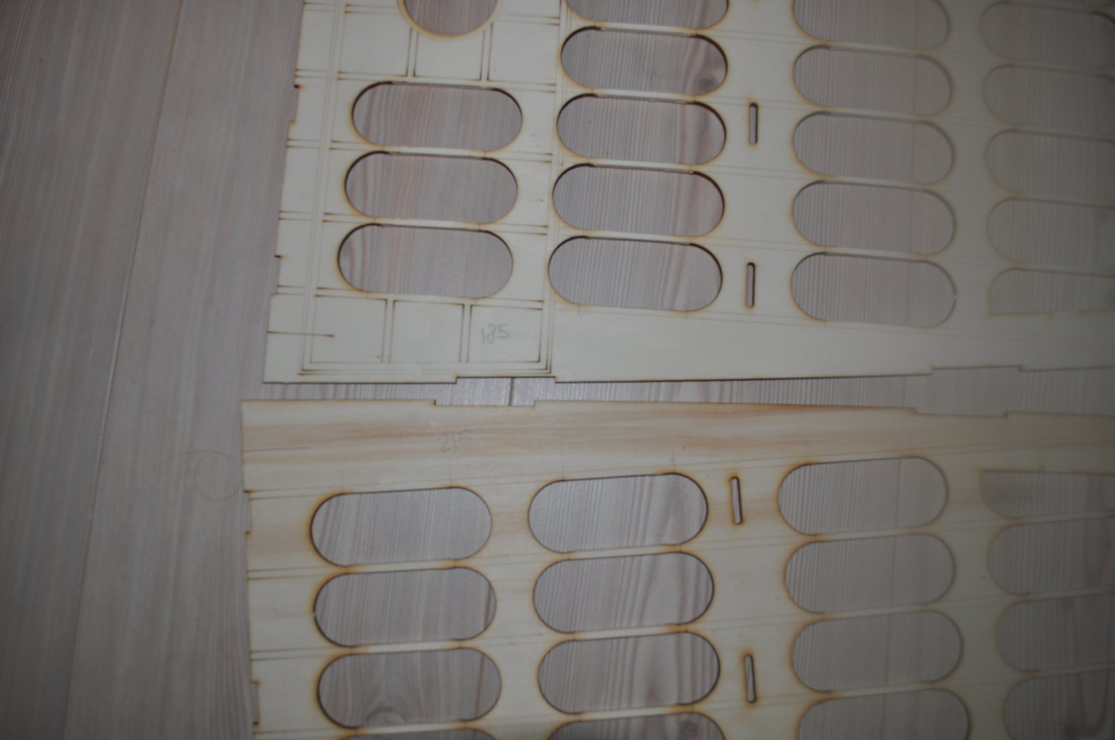

    Hier het gewichtsverschil tussen de 2 zijplaten 185 vs 215 gram, dat is 30 gram verschil, de onderste is net eiken zo hard o_O
    Groeten, Ralf

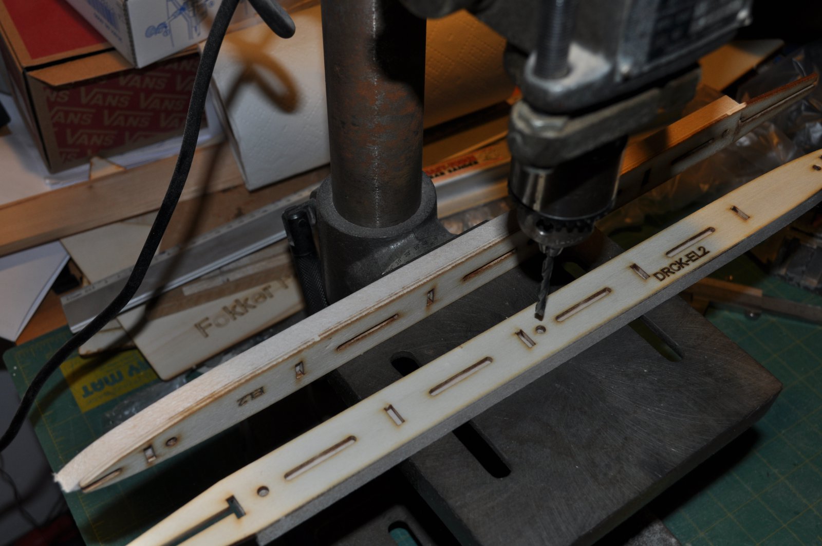

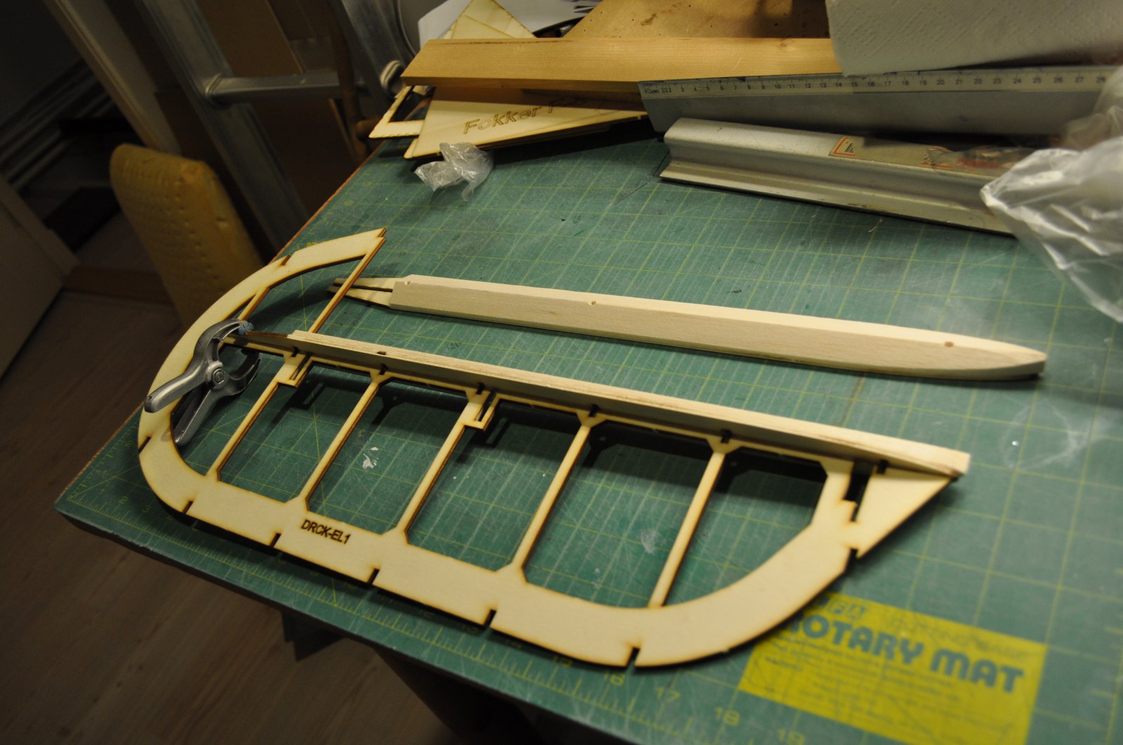

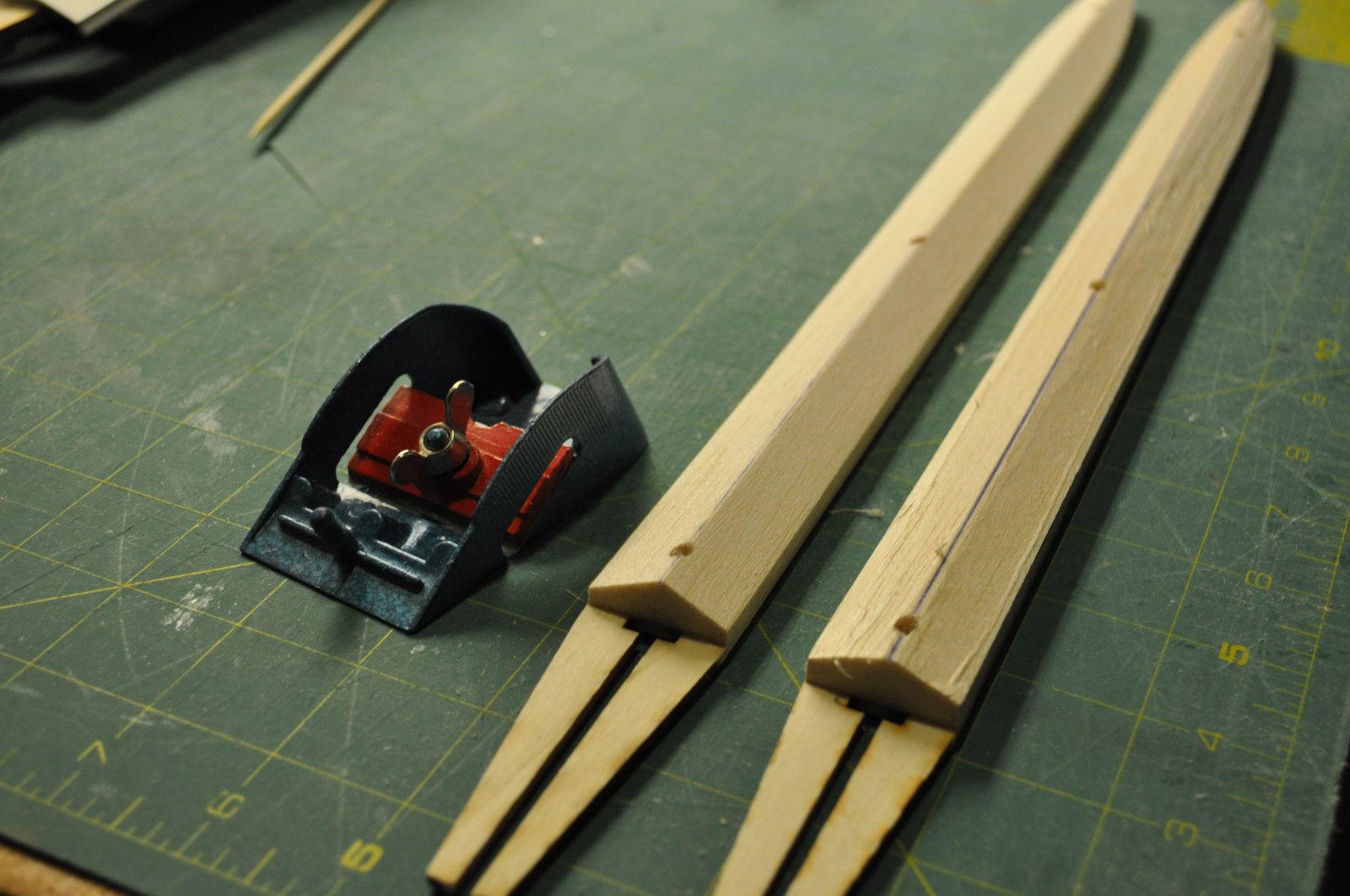

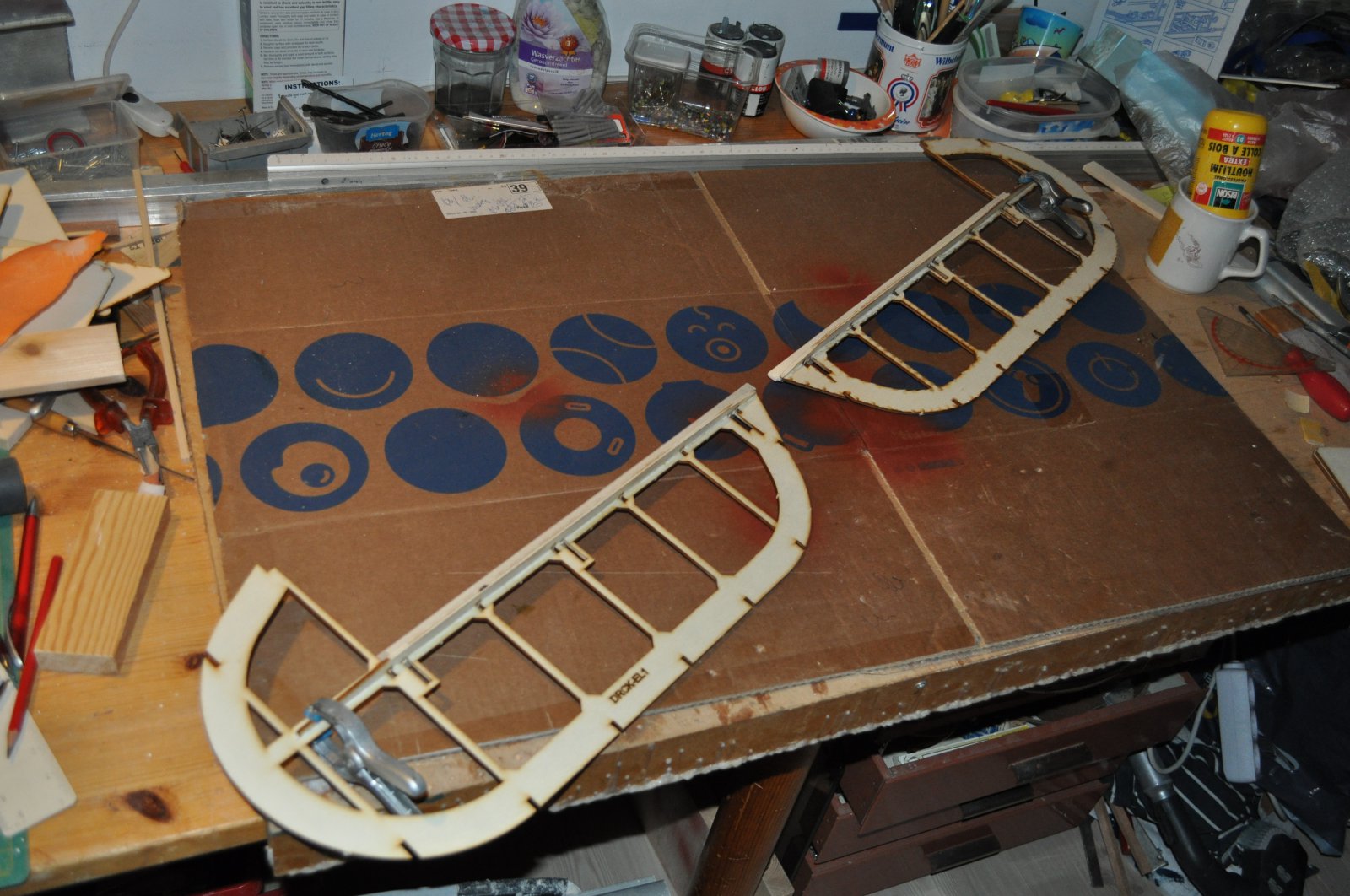

    Voor het hoogteroer heb ik bedacht dat er een plaat 10mm balsa op de voorlijst wordt gelijmd
    Belangrijk eerst de gaten voor de scharnieren door te boren voordat je de voorlijst straks aan het frame lijmt
    Dan de V-vorm in het balsa schaven en schuren
    Dan pas kan deze tegen het frame van het hoogteroer gelijmd worden, op deze manier krijg je een mooie strakke voorkant
    Eerdaags de balsa ribben erop lijmen
    Tailskid is ook gelijmd, er komt nog een andere bunjee op maar het principe werkt :yes:
