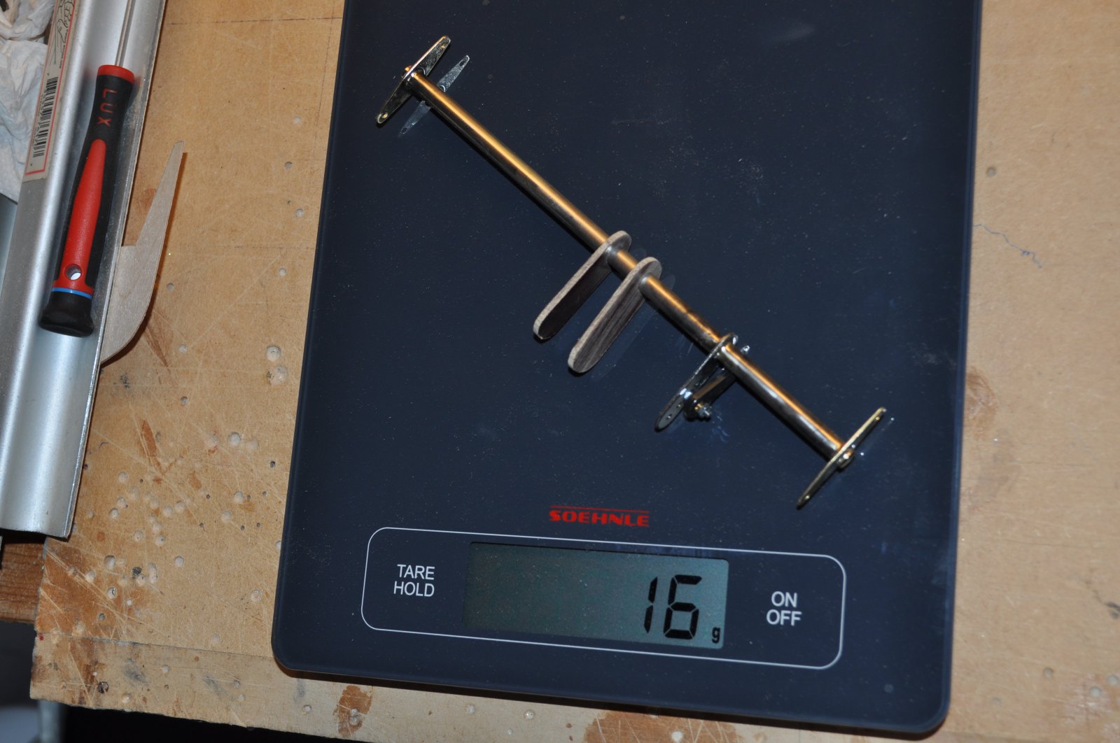

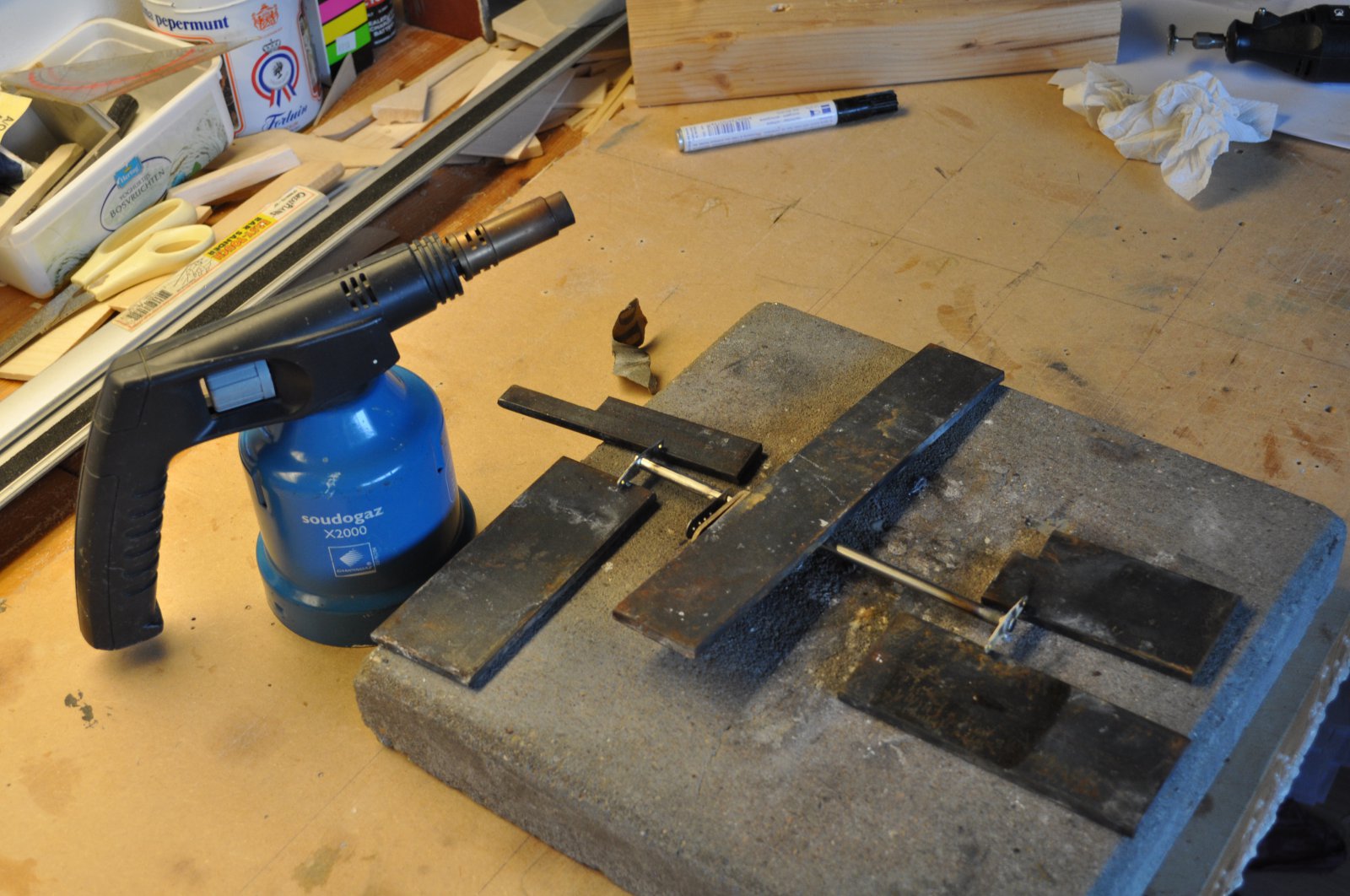

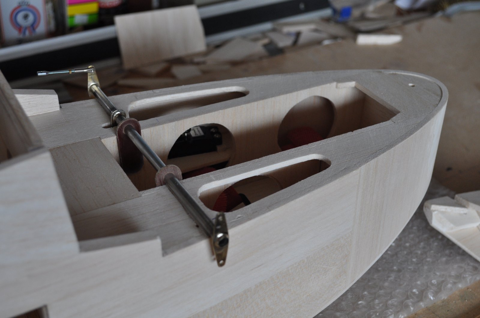

De tuimelarmen voor het hoogteroer zijn nu met zilver gesoldeerd.
16 gram... maar wel weer een schaaldetail rijker

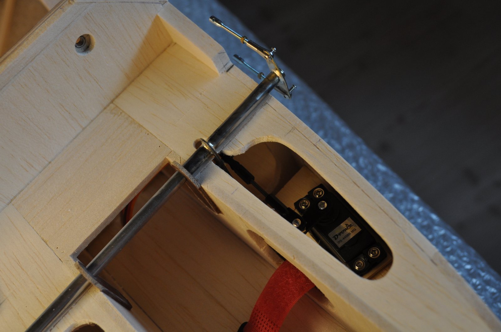

Servo's en andere spullen waren met de post binnengekomen en ik kon dus weer verder.

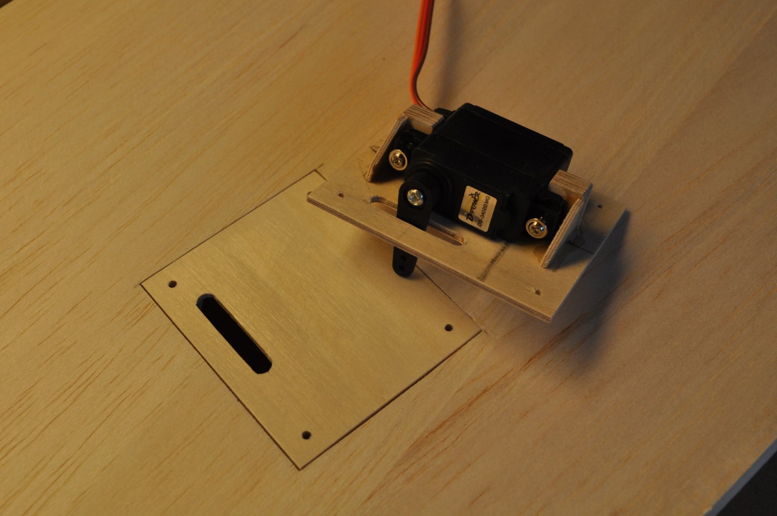

Hoogteroerservo ingebouwd, wat een gepriegel weer allemaal.
2 Paxolin strips dienen als lager/geleiding
Het kapje moest wel aangepast worden (de mooie centreerpennetjes liepen natuurlijk weer precies door de tuimelaar :mad:)

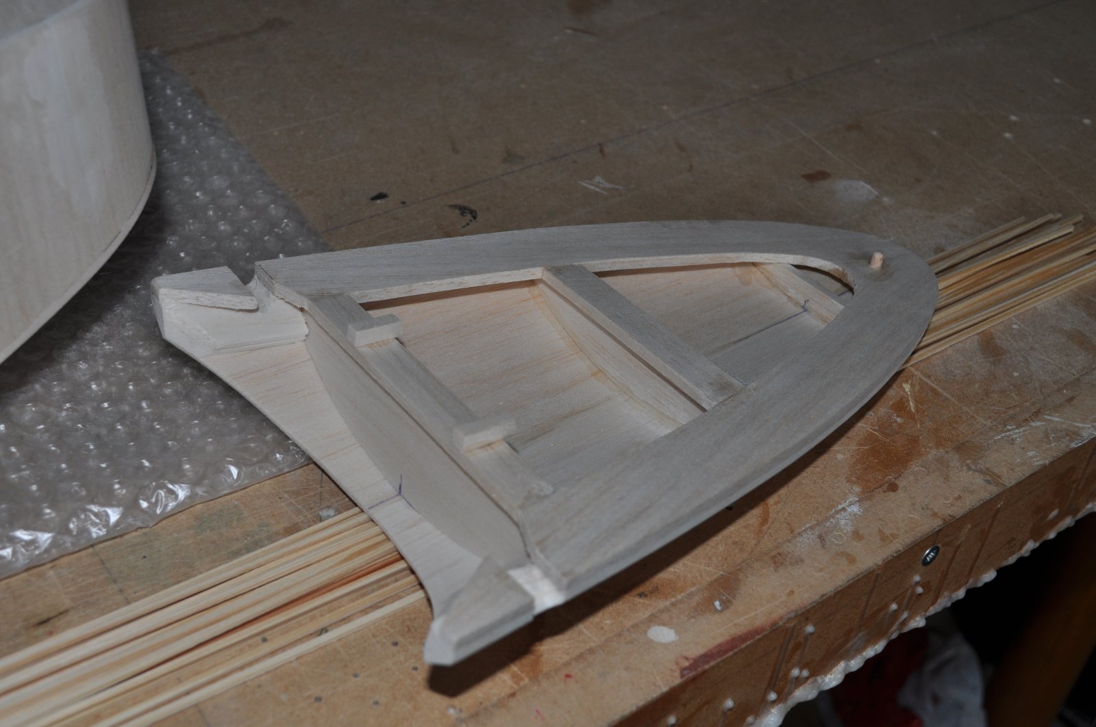

2x2 vuren latjes langszij worden de stringers

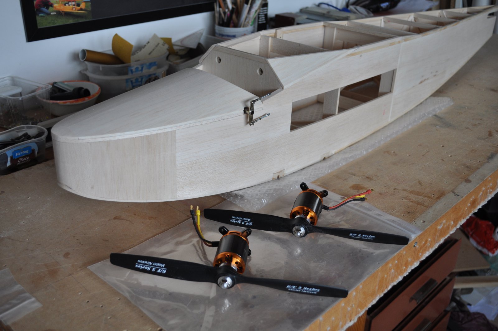

Na overleg met Dennis heb ik besloten de D-power AL35-08 motoren aan te schaffen, deze zouden het goed moeten doen op dit kistje.
Als prop heb ik 2 stuks 10x5"en 10x6" mee besteld, maar eens kijken welke het het beste doet straks.

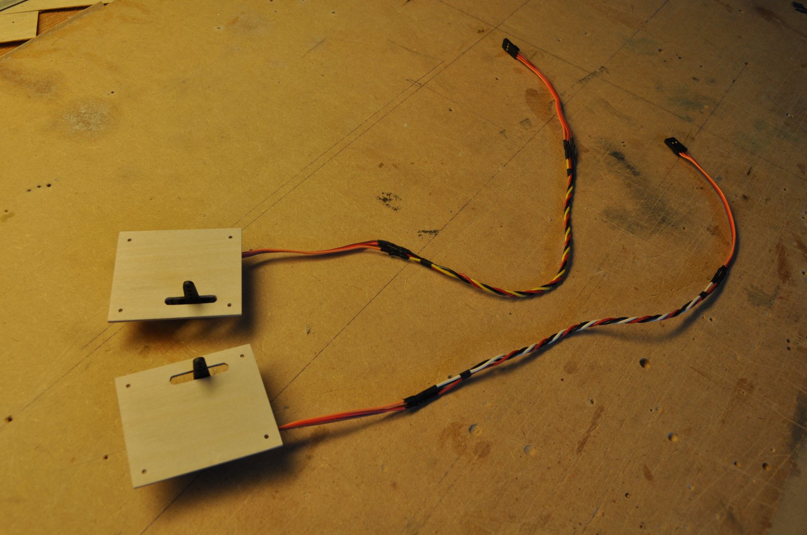

Verder de aileron servo's een luikje gegeven en de servosnoeren verlengd

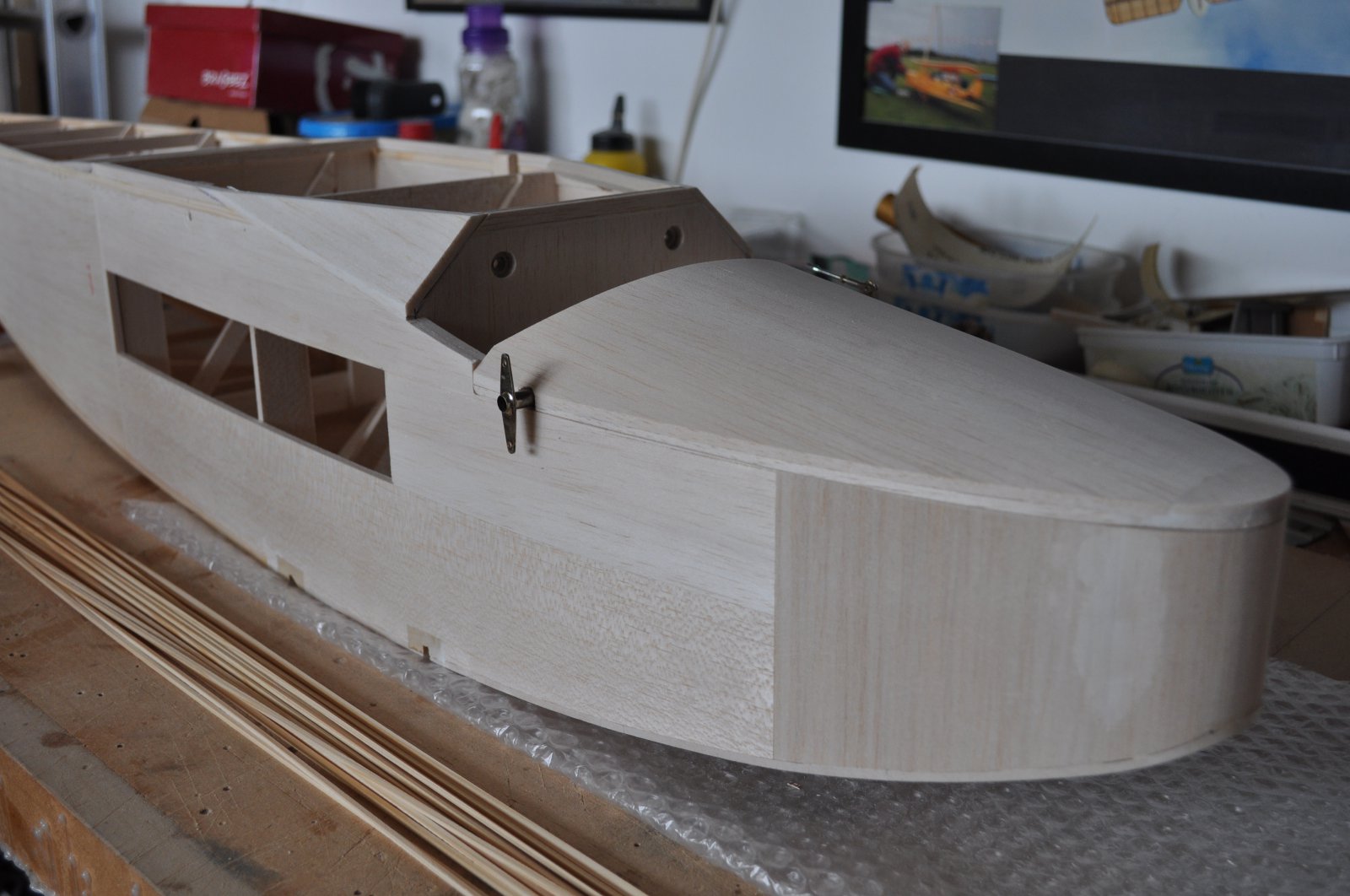

Ik pieker me maar suf hoe ik de raam omlijsting het beste kan nabootsen :hammer:
De rand is niet dik, strookjes radiatortape (alu) misschien...
Onder de ramen zit een board (lijkt op metaal cladding gezien de rimpels, of dun triplex?)
Ik denk aan een 2mm frame met uitsparingen voor de ramen, maar hoe krijg ik de ramen er dan zelf in?

Het lijkt ook wel of de alu rand aan de onderzijde ontbreekt en er hiervoor een houten lat ligt

Ik denk dat je bij trein-modelbouwzaken wel van die dunne hoekprofieltjes kunt kopen.
Misschien moet je niet proberen elk raam afzonderlijk te maken ... veel te priegelig en niet stevig.
Misschien beter alle vijf ramen als één strook maken en triplex met uitsparingen eroverheen lijmen ... eventueel ook triplex met uitsparingen aan de binnenzijde.
Wat ga je als 'glas' gebruiken? PVC of acrylaat? Perspex kan je beter verlijmen met triplex, maar is breekbaarder.
Dank mannen!
Henri ik ga alle vijf ramen als één strook maken, wat je zegt veel te veel gepriegel anders :thumbsup:.
De randjes zijn ca. 2mm, dunne lithoplaatjes omzetten etc. en daarna lijmen is riskant (krassen/ lijmvlekken).
Ik vraag me ook af of dit het gewenste resultaat zal geven. Ik plak er strookjes radiator tape op dat is best realistisch.
Verdikkingen zal ik met 0,4-0,6mm triplex doen, canopy glue zal hierbij werken.
Ik zal de romp eerst bespannen en daarna het glas in de opening plaatsen.
Voor het materiaal moet ik even kijken wat voorhanden is, acrylaat lijkt me prima hiervoor.
Groeten, Ralf
