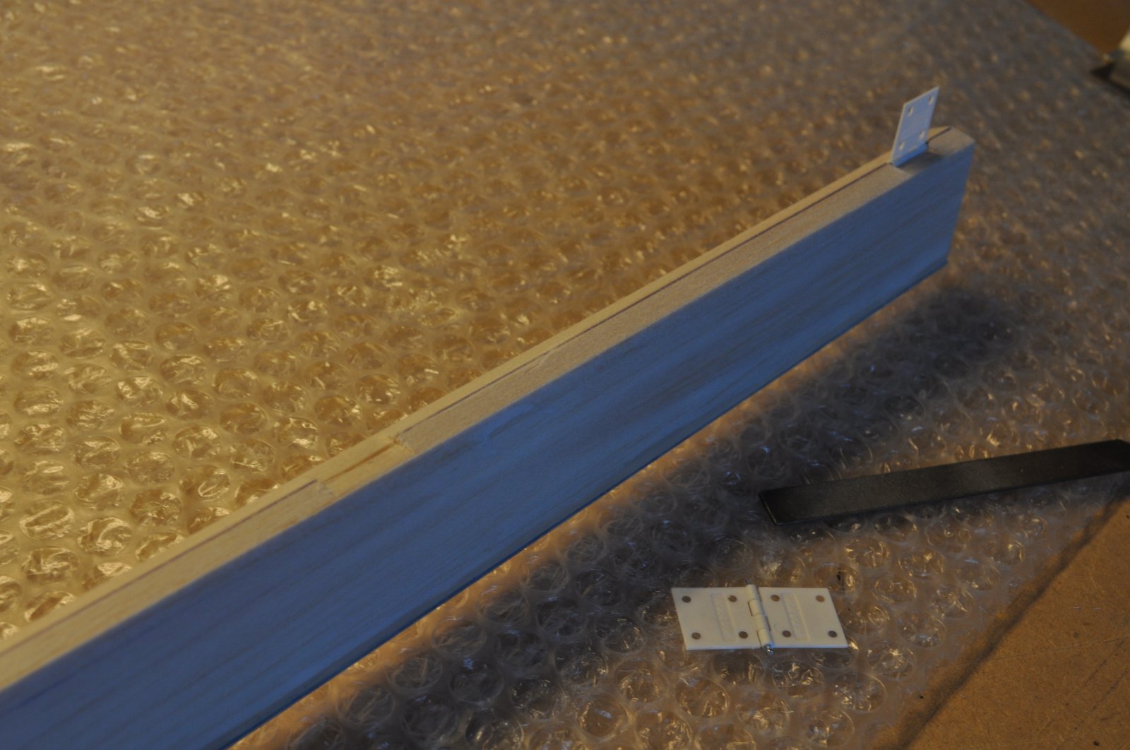

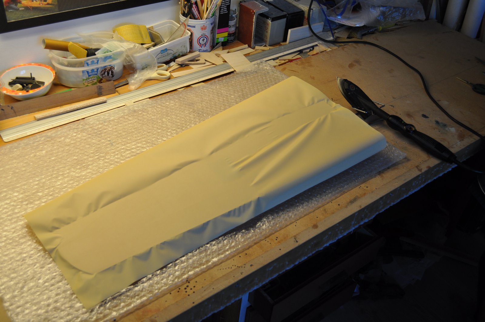

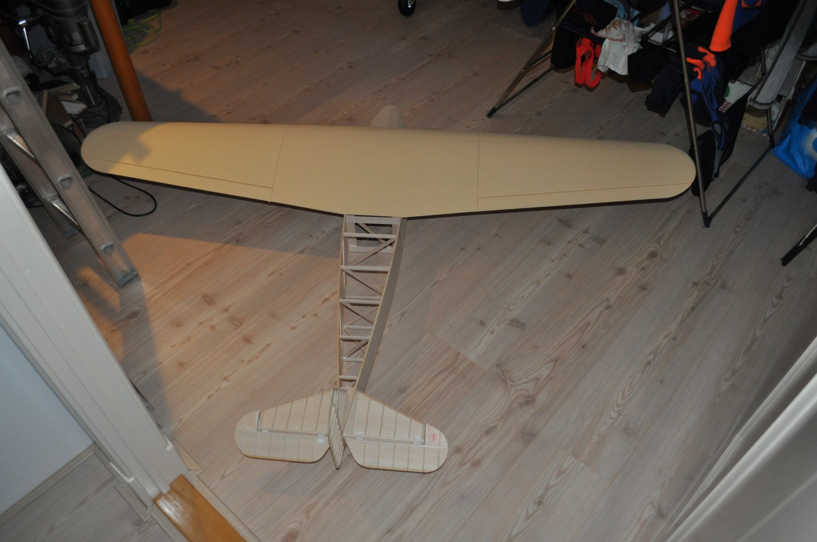

    Voordat de Solartex Linen op de vleugel gaat eerst alles goed en fijn schuren.
    Ailerons van V voorzien en uitsparingen gemaakt voor de scharnieren
    Dan is het eindelijk zover, het behang mag erop :yes:
    Het Solartex is 70cm breed, daar passen mooi dwars de vleugeldelen op.
    Eerst de middenbaan en van daaruit naar buiten strijken
    De vleugelhelften worden met een M3 boutje aan de onderzijde verbonden.
    En de 1,91m vleugel in volle (Solartex) glorie
    De volledige vleugel is nu incl. servo's 1050 gram, ik had op een kilo ingezet
    De bespanning weegt 130 gram
    Groeten, Ralf

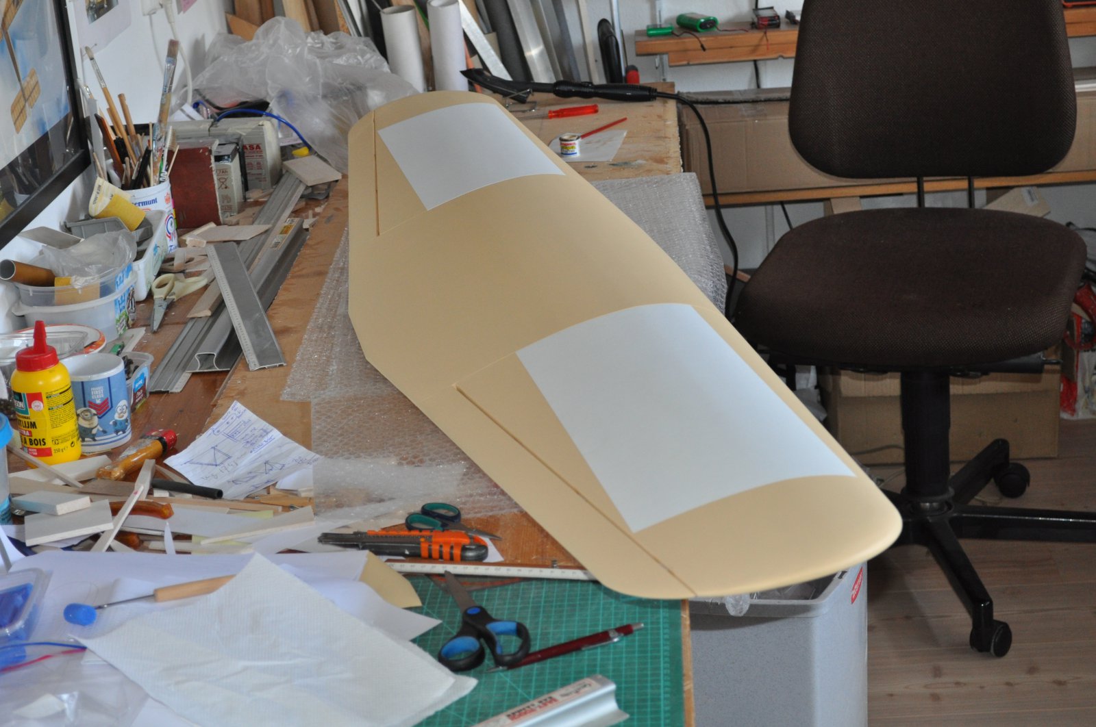

    Uiteraard weer even opbouwen voor de foto :D
    The first 'wide body'
    Heerlijk dat taps weglopende profiel
    Groeten, Ralf

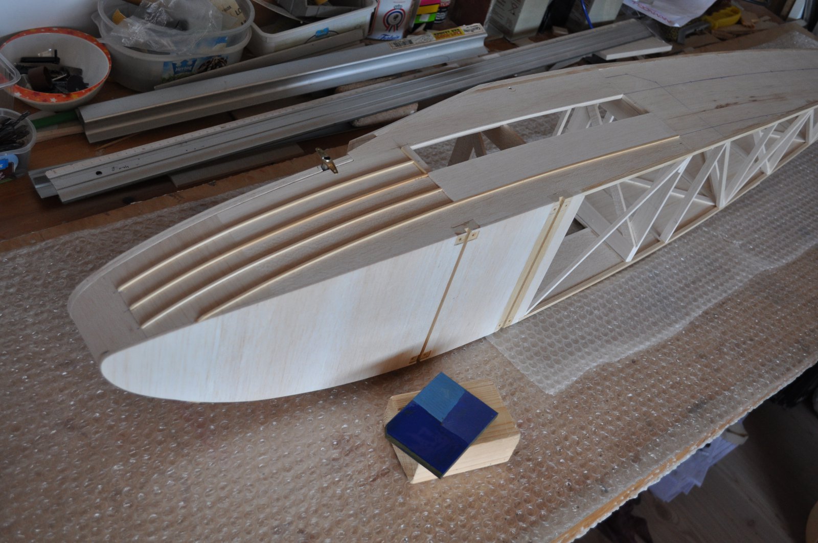

    De scharnieren van de ailerons zijn ingelijmd en ik heb gekozen om de witte vlakken voor de registratie met witte Solartex te doen.
    Afplakken, randen met blanke lak insmeren om onderdoorkruipen van verf tegen te gaan, 2x wit verven (dekt slecht) en wachttijd hebben me dit laten besluiten.
    Belangrijk is de temperatuur van de bout niet te heet te zetten omdat de krimp anders te groot is. Heet genoeg om te lijmen. Zit er mooi op.
    Servo's zitten op hun plek en zijn inmiddels ingeregeld
    Registratie letters ga ik snijden uit zwarte kleef folie
    De romp ben ik aan het voorzien van 2x2mm vuren stringers om het origineel na te bootsen
    Kleurenstaaltje met de kleuren blauw welke ik nog in huis had, rechts lijkt me mooi maar mag voor mij nog wat lichter van kleur
    Groeten, Ralf

    Erg mooi zo Ralf, die stringers erop. Moeilijk, maar denk ook, dat iets lichter blauw een beter aanzicht geeft. :)

  18. max z
    max z The First Aviators
    Lid geworden:
    4 dec 2009
    Berichten:
    1.399
    Locatie:
    Boskoop
    Ik dacht dat de kleur juist donkerder moest, in ieder geval als het het voorste deel van de romp betreft.
  19. Jonkje
    Jonkje
    Lid geworden:
    29 jun 2009
    Berichten:
    4.141
    Locatie:
    Heerenveen
    Het voorste stuk is ook niet blauw..
  20. strutter
    strutter Vriend van modelbouwforum.nl
    Lid geworden:
    17 sep 2006
    Berichten:
    3.800
    Locatie:
    Haarlem
    Max de kleuren waren blauw bedoeld voor het achterstuk.
    Er loopt wat discussie of het voorste stuk niet heeeel donkerblauw moet zijn maar ik maak het zwart.
    Het lichte blauw op mijn proefstukje komt voor mijn gevoel steeds meer richting de juiste kleur, zeker omdat ik het wil afwerken met zijdeglans lak.
    De kleur blauw wordt dan wat dieper/warmer, eigenlijk zoals bij mijn BE2e
    [​IMG]
    Het is het nog steeds niet helemaal, het mag nog iets feller nog in mijn optiek
    Het is op de foto (H-NADU) ook veel lichter blauw dan de latere Fokkers
    [​IMG]
    Blijft lastig hoor er zijn vele kleuren blauw o_O
    Groeten, Ralf
