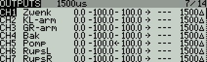

Uitgang indeling:

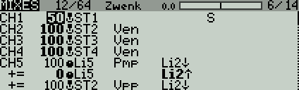

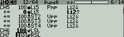

Mixen: Middels mijn schakelaar Li2, activeer ik de Pomp.
Als mijn potmeter Li5 op minimaal staat en ik zet het aan, dan zal de pomp al een bepaalde toeren gaan maken.
Die tweede regel van CH5, dat zorgt ervoor dat de pomp volledig uitgaat, als schakelaar Li2 naar boven staat.
Dit is een Mix met een offset van -100 en een mix-weight van 0% en verder geen curve.

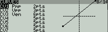

Curves:
Pomp curve: (waardoor de pomp al iets aanslaat, dit kan bij jouw een ander beginpunt zijn !
Hier de Ventie>Pomp Mix curve, hierdoor zal er max 30% bijkomen in beide richtingen. ook hier dien je te spelen met de waardes.
Vpp = Ventiel>Pomp
Servo ventiel curve, waardoor de servo's bij voldoende stick-uitslag gelijk open staan en daarna mooi tot de max doorlopen.
Ook hierbij zul je moeten spelen met de waardes, daar dit per ventielblok anders zal zijn.

Edit: Let ook op je failsafe setting van je Pomp ! daar deze nu standaard naar 50% uitslag zal gaan.
