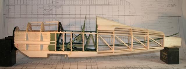

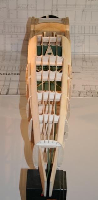

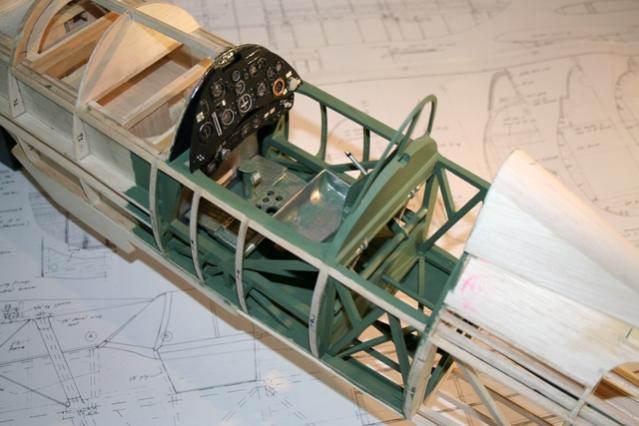

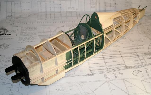

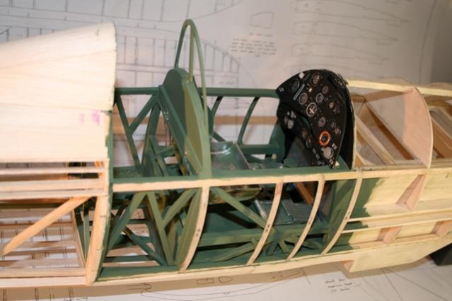

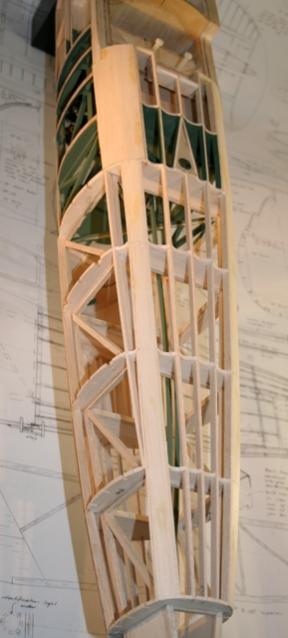

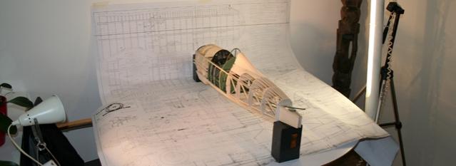

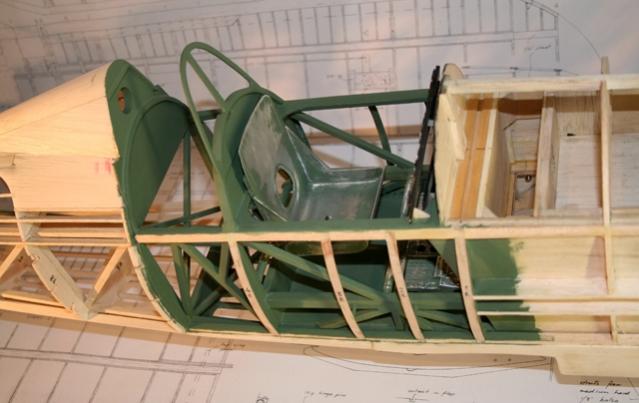

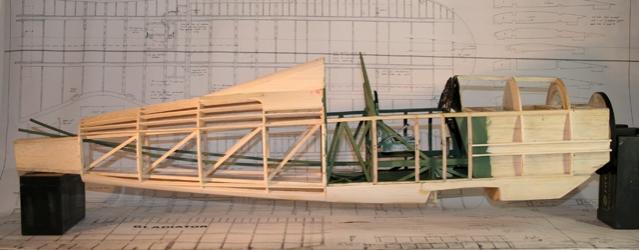

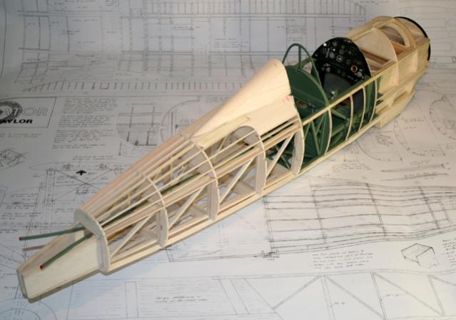

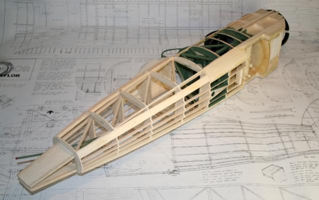

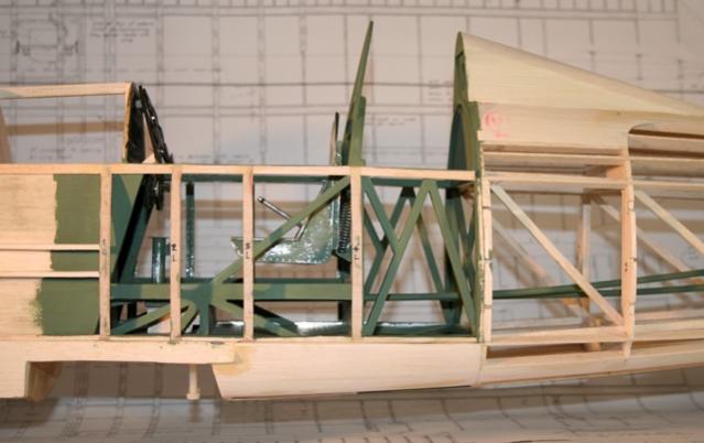

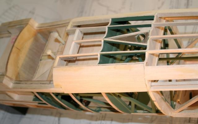

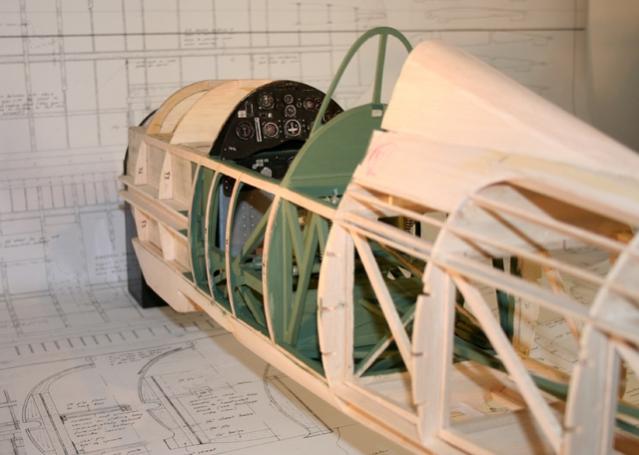

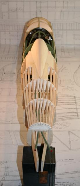

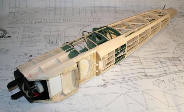

    Update
    Na het gepiel op de vierkante millimeter voor de cockpit had ik zin om even weer wat stukken hout te plakken. Heb de onderkant van de romp bekleed en de formers tussen de stringers geschuurd. Aan de zijkanten van de romp de verbindingen tussen constructie en bekleding gemaakt en capstrips over de cockpitformers geplakt:
