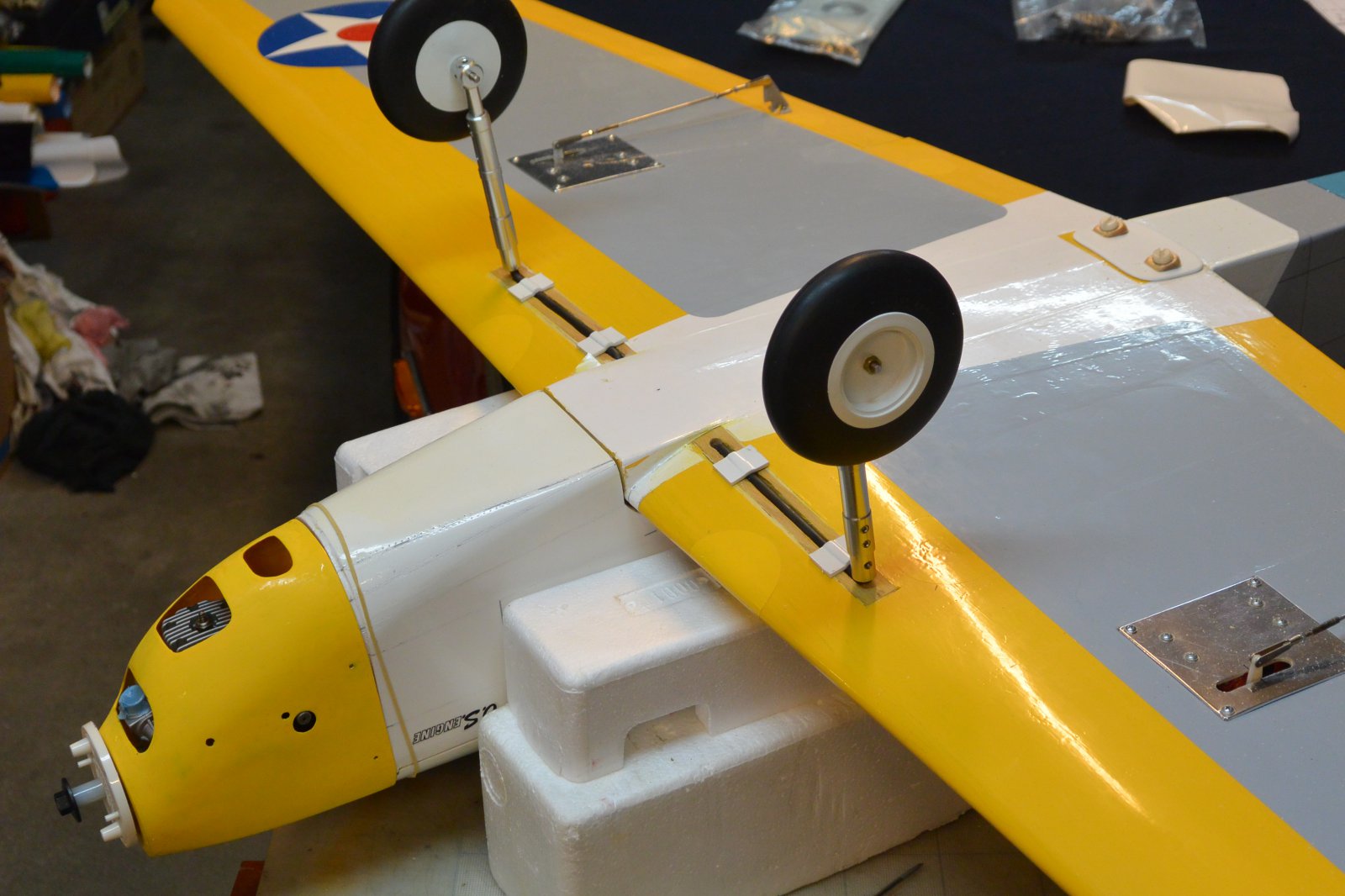

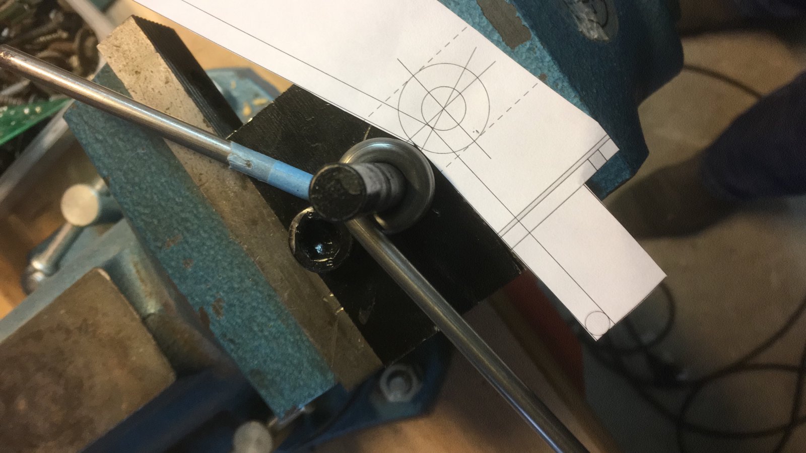

    Bij mijn eerste Mini Nimbus heb ik de pennen ook gewoon gebogen in de bankschroef (die ik nu niet heb) en dat ging goed. Maar in een ander draadje las ik dat iemand al last had van verbuigende pennen aan het elastiek, en ik wil dan nog eens aan een lier omhoog. :)
    Ik heb er ooit weleens wat over gelezen over het harden maar ook wat (ge)hard is kan plotseling breken.

    Ik denk dat het verenstaal doormiddel van een stempel is gebogen door Graupner en dat dit ook redelijk voldoet mits er niet al te grote krachten opkomen. Breken zal het niet doen maar als je het verenstaal te veel buigt verslapt het op een gegeven moment en dat wil je niet.

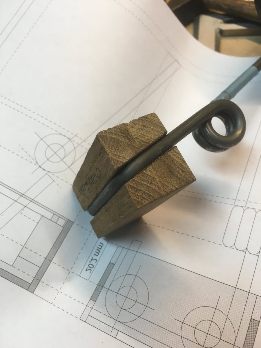

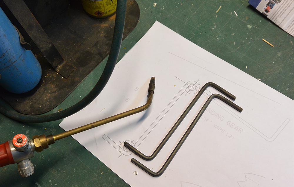

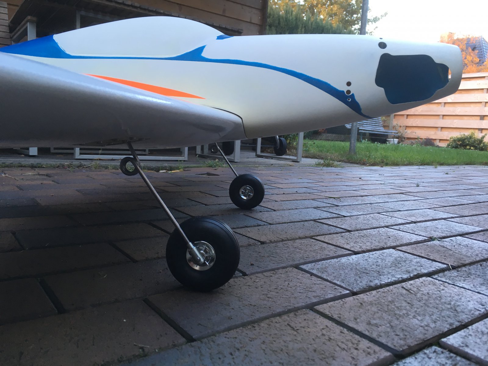

    Actie mislukt... 5 mm verenstaal 'Graupner'... gaf al aan hoe krap je toleranties zijn. (Oefening baart kunst en kinderen).
    Denk ook te veel licht in de werkplaats... Brander een Rothenberger.
    Gele waas bijvoorbeeld zeer moeilijk te constateren. Kleuren, dat lukte nog wel. Koelen ging mij te brusk in water. Bak afgewerkte Lancia-motorolie voor een volgende keer...
    Het soken? Moet dat wel locaal op de buigspot? Niet het hele stalen geheel. Hoe zit het immers in de overgangszones koud-heet.
    Harden gebeurt in ovens. Hele onderdeel... tand van een versnellingsbak bijvoorbeeld, wordt geheel verhit in een branderoven.
    Dit was het doel... maar ze verbuigen me te snel. 3,4 kg aan model... vandaar mislukt...
    De kat krabt de krullen van de trap... Pootjes voor de Sultan 5. Bezig met de herintreding voor het model...
    Dit is de 5 mm editie. 4 mm zit er nu onder. Koud gebogen met de Magic Wire bender op Japans rijm.
    Diameter van de lus is 10 mm binnenmaat. Direct goed richten. Daarna afblijven. Met een beetje inschattingsgeluk, lukt dat.
    Ontlatingsangst zal ik van de zomer eens proberen weg te nemen.
    Op RC-groups spreken de discussies elkaar tegen.
    Elders las ik dat bij verbuigen, te ver doorbuigen, de kristalstructuur sowieso veranderd, de veerkwaliteit te niet wordt gedaan, verminderd.
    Beestje staat nu voorlopig zo op de ganzenpootjes...

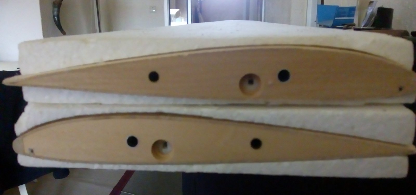

    De snijribben zijn inmiddels op het triplex gelijmd maar omdat ik al zo'n 4 weken last heb van een lekkage in mijn keuken en opbergkast staan alle spullen nu in mijn hobby kamer voor de kasten waar alles in zit voor de hobby.
    Nu is het een kwestie van uitzagen en de nabewerking en dan kan ik de rolroeren gaan uitsnijden.

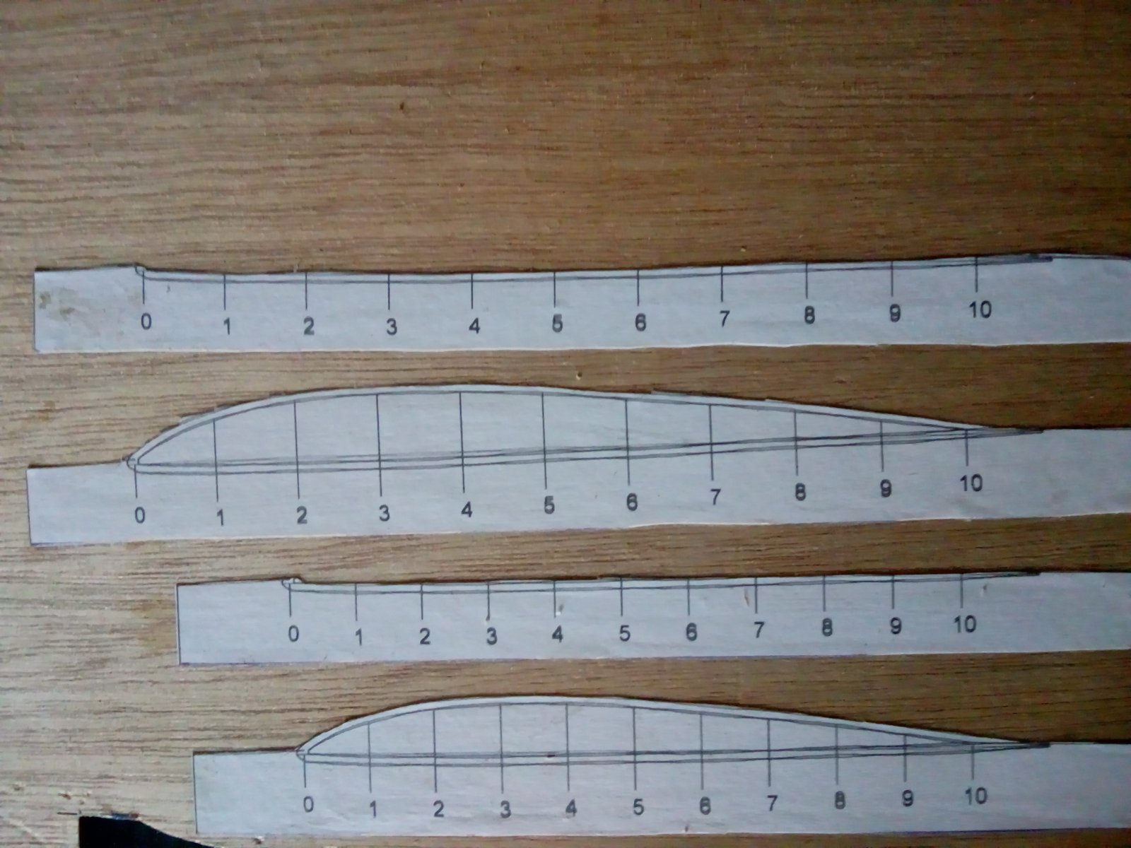

    De servo's voor de rolroeren komen natuurlijk in de vleugel maar nu zit ik te overwegen om aan de onderkant van de vleugel in de lengte de draad achter de ligger langs te leggen en langs de remkleppen want als ik elektrische remkleppen ga inbouwen dan zou ik het eventueel kunnen aansluiten met één MPX stekker. Gebruik ik de al in gelijmde plastic bowden kabel dan komt de servokabel bij de voorlijst uit.
    Ik zou ook een reepje balsa kunnen uitsnijden over de lengte en weer terug kunnen lijmen maar ik weet uit ervaring dat je dit nooit 100% strak krijgt. Of met een boortje door het styropor heen porren in de hoop dat het recht gaat en je ook op de plek uitkomt waar het gewenst is en dus niet bij de achterlijst of zo. :)

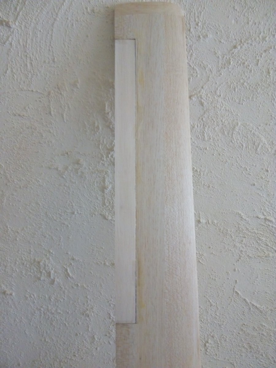

    Gisteren maar eens een rolroer gesneden en beplankt. Toch is de achterlijst van het rolroer niet helemaal recht maar het rolroer moet rondom nog met een 3mm balsa lijstje worden afgewerkt en misschien dat het dan allemaal wat stijver wordt.
    Op deze foto is het wat moeilijk te zien maar mooi recht is het rolroer niet. Dus eerst maar dat balsa latje verlijmen op een vlakke ondergrond en als dat niet werkt dan misschien maar 25gr mat gebruiken en met epoxy verlijmen voor extra stijfheid.

    Waarom lijm je niet een stukje koolstof staf in het rolroer.
    Dat maakt hem stijf en kaarsrecht.

    Omdat dit eigenlijk vanuit de fabriek ook niet wordt toegepast Gert-Jan. Wat ook zou kunnen is dat ik een harder balsa moet gebruiken want zo groot is het rolroer nu ook weer niet (55,5 cm). Maar laat ik eerst maar eens een balsa latje er op lijmen en dan maar zien of dat helpt want dit was de tenslotte de eerste indruk en het rolroer is feitelijk nog niet af.

    En het rolroer, je wilt hem echt helemaal origineel houden begrijp ik.
    Dan zou ik hem opnieuw snijden en dan bij het beplanken het aan de achterkant inklemmen tussen 2 stevige rechte latten of iets dergelijks.
    En dan zeker een dag laten liggen.
    Zo heb ik de achterlijst van het Stingervleugeltje (en dus ook het rolroer) recht en stijf gekregen.

    Ik heb het rolroer 18 uur in de kernen laten drogen met heel veel gewicht erop en de achter lijst zit op zich netjes gelijmd daar maakte ik mij als eerste zorgen over. Maar als ik die balsa lat erop ga lijmen dan doe ik dit zeker tussen 2 latten en ik denk dat als die balsa lat erop zit dat het een stuk beter zal worden want zoveel spanning staat er niet op. Helaas heb ik die nu niet in huis en wacht ik met kopen als ik er in de buurt ben, ik had die latten in Kampen moeten kopen verdorie.
    Echt origineel wil ik hem niet maken en bouwtechnisch zal ik best wel wat gaan aanpassen. Maar voor misschien iets groters in de toekomst wil je wel een strakke achterlijst hebben en nu kan ik proefondervindelijk nog dingen aanpassen. Het snijden is zo gebeurd dus af en toe wat over doen kan geen kwaad.
