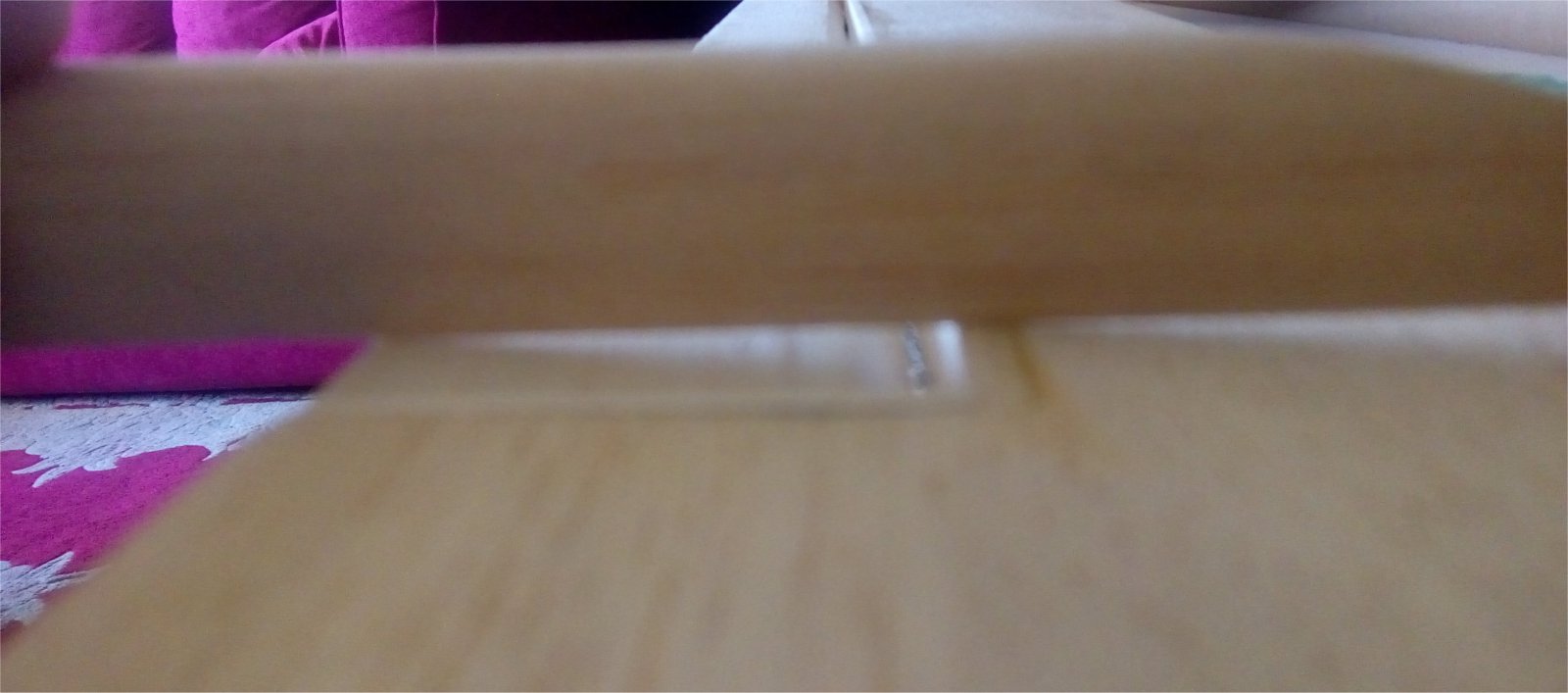

Het rolroer past maar toch ben ik niet helemaal tevreden met het eindresultaat. Op zich is de torsie/verdraaiing er helemaal uit maar nu zie ik dat het rolroer aan de tip eigenlijk iets te dun is waardoor het rolroer daar wat ondieper ligt en het profiel feitelijk niet mooi doorloopt. Ik had dit al eerder gezien dat het profiel daar iets te dun was maar ik hoopte dat door alles aan de rolroertip weg te snijden wat het rolroer te lang was het probleem uiteindelijk minder zou worden maar dit is niet gelukt.
Het gaat toch om zo'n 0,5mm (schat ik) dus niet netjes. Ik moet nu de snij rib van de tip wat aanpassen en het overnieuw gaan doen zodat het tipprofiel 0,5mm dikker wordt.
Ik krijg het niet goed zichtbaar met mijn camera en één hand om de boel goed vast te houden maar men kan zien dat het niet echt vloeiend is.
Ook heeft de vorige eigenaar, die al begonnen was met het verlijmen van een latje, heeft het latje iets naar beneden afgeschuurd en zo ontstaat er dus een lelijke voeg waar de vleugel en het rolroer elkaar raken.Toen ik vroeger de rolroeren inbouwde schuurde ik de beide latjes gezamenlijk (rolroer en vleugel) waardoor het verloop veel vloeiender was. Bij de rechtervleugel kan ik het wel zo doen want daar was nog geen latje verlijmd (zie de 2de foto hier boven).
Ik kan natuurlijk het oude latje wegsnijden en vervangen want er zitten wel wat beschadigingen op die eigenlijk wel te plamuren zijn, maar het risico bestaat dan dat door het wegsnijden van het balsa latje het allemaal weer minder strak wordt, recht snijden is ook een gave vind ik. En ik heb helaas nog geen schuurpapier gevonden waarmee je iets kan bij bijschuren i.p.v. afschuren. :)

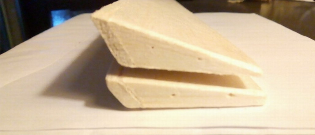

Vandaag ben ik er toch maar iets dieper ingedoken want waar ik eerder ergens gelezen had op diverse fora dat de Mini Nimbus over een Ritz 3-30-9 profiel zou beschikken ben ik er nu achter gekomen dat het een Ritz 3-30-12 profiel moet zijn, dit is in ieder geval bij de wortel het geval. En dit verklaart zo'n beetje waarom het rolroer te dun was.
Nu de nieuwe snij ribben maken maar eerst een testje doen na het snijden om te zien of alles nu wel klopt qua dikte van het rolroer.
Een rolroer in wording maar nu met het Ritz 3-30-12 profiel. En om @DirkSchipper wat te gemoed te komen voordat hij zo'n 5 bakken koffie drinkt morgen plaats ik maar gelijk het eindresultaat. :)
En hier is duidelijk het verschil in dikte te zien tussen Ritz 3-30-9 (onder) en Ritz 3-30-12 (boven).

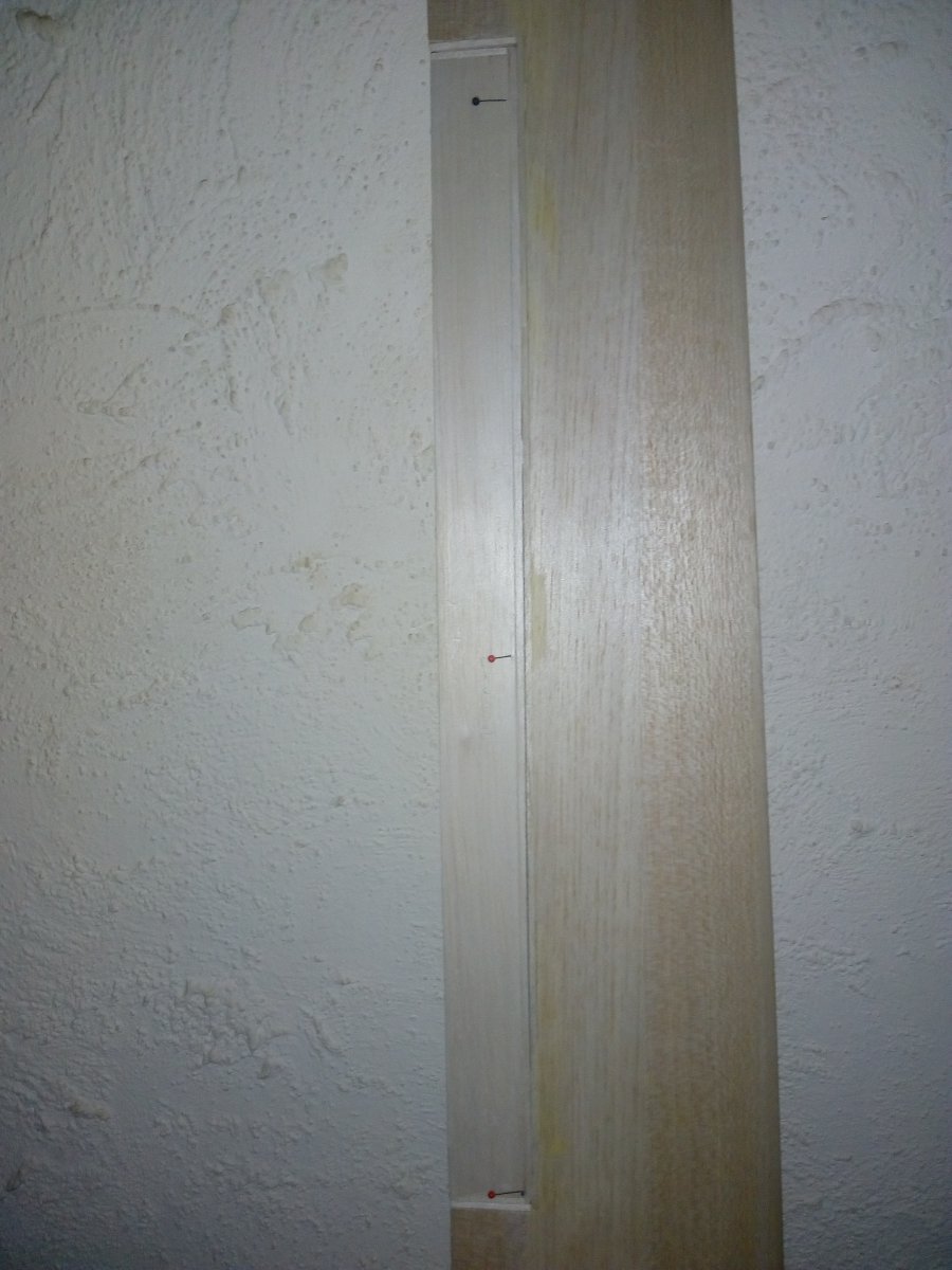

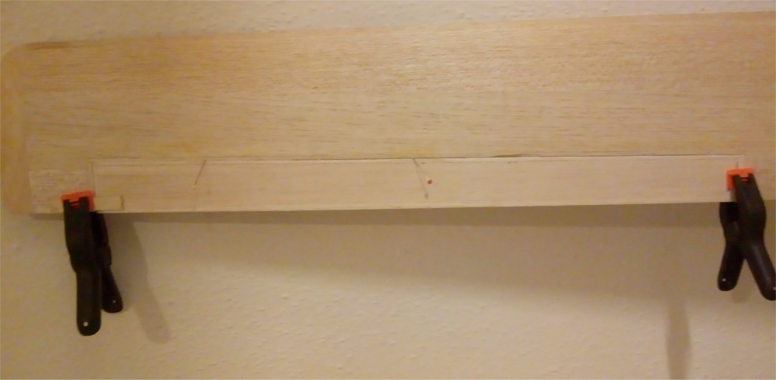

Inmiddels is er één klaar en ben ik redelijk tevreden want hij is kaarsrecht, heeft overal de juiste dikte qua profiel en past goed.
De balsa lat die aan de vleugel zit verlijmd die wil ik nog vervangen want daar zit een beschadiging die zeker te zien zal zijn als ik de vleugel met glasweefsel ga indekken.

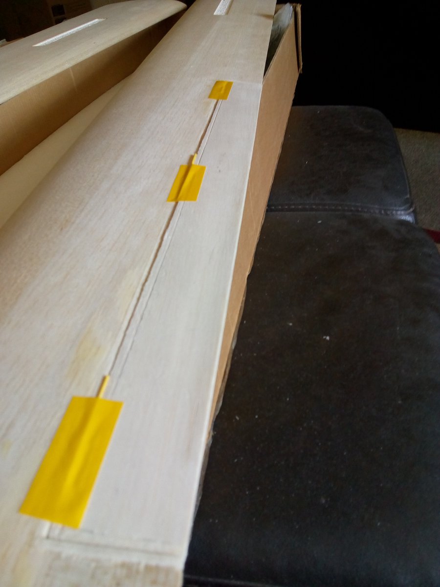

Gisteren wilde ik het tweede rolroer gaan bouwen maar kwam er weer van alles tussendoor, jammer want niks is leuker om te zien dat er een complete vleugel klaar ligt.
