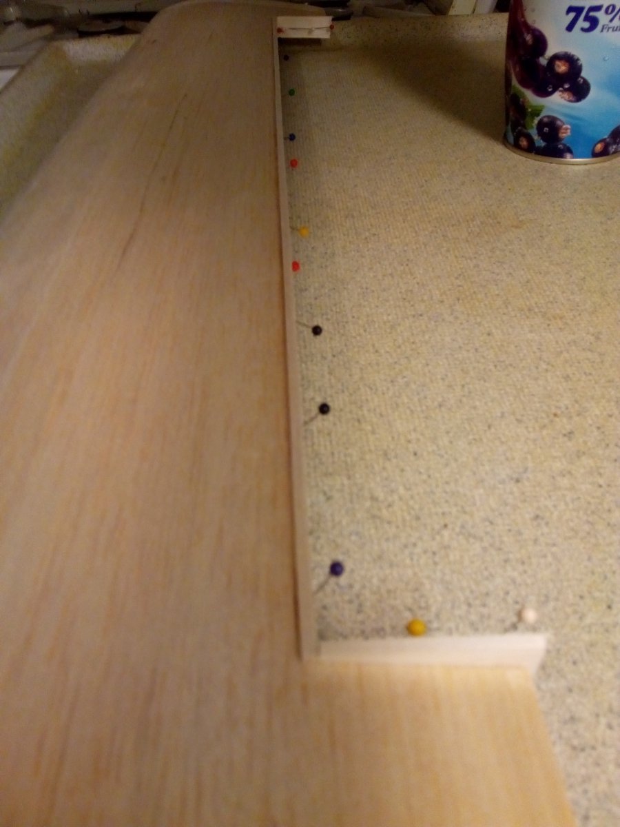

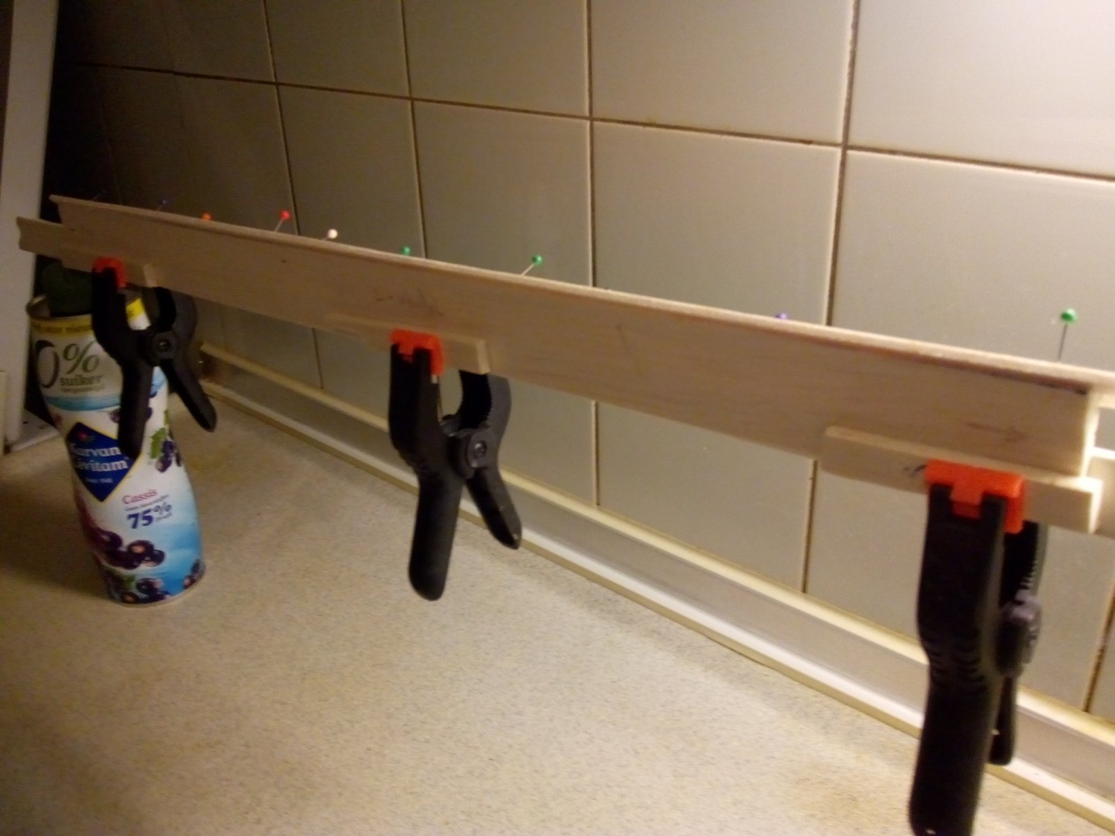

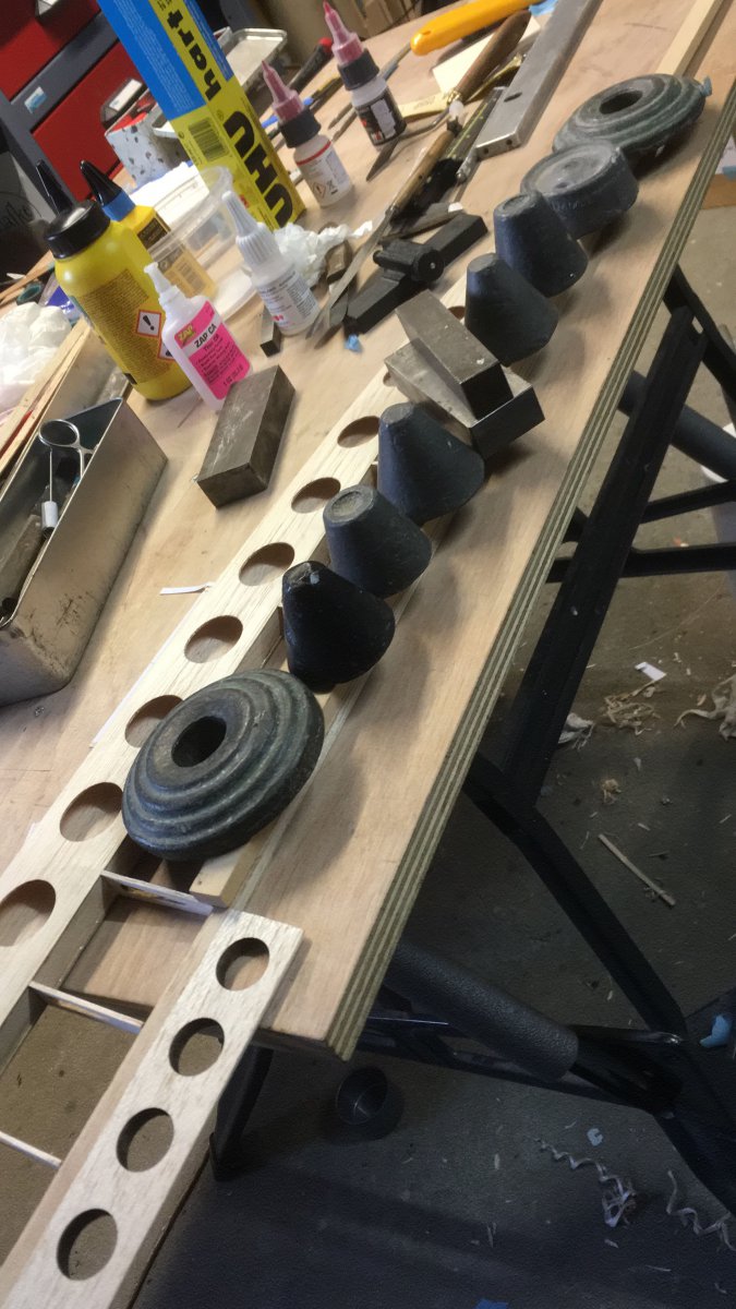

    Je moet echt 2 latten met lijmklemmen of knijpers klemmen.
    Met gewichten en geen lat krijg je een golvende achterlijst.
    Als je wilt dan kan ik wel even 2 aluminium profielen van 4x90 cm brengen.
    En die Action lijm word hard, een beetje als opgedroogde witte houtlijm.
    Echt breken doet het niet maar het is niet zo flexibel als bruislijm of melklijm.

    Hartstikke bedankt voor het aanbod Gert-Jan maar ik heb gelukkig nog wat profielen in huis.
    Ik zal van de week wat textiellijm inslaan en die lijm eens testen. Ik ben benieuwd of het goed schuurbaar is want bij houtlijm heb je vaak een harde rand die moeilijk schuurbaar is. Ik kon namelijk zien dat diegene die eerder met deze vleugels bezig was ook moeite had met het schuren van de lijm. :)

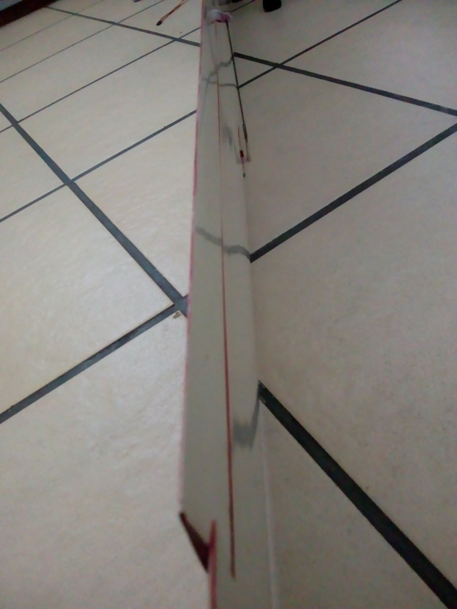

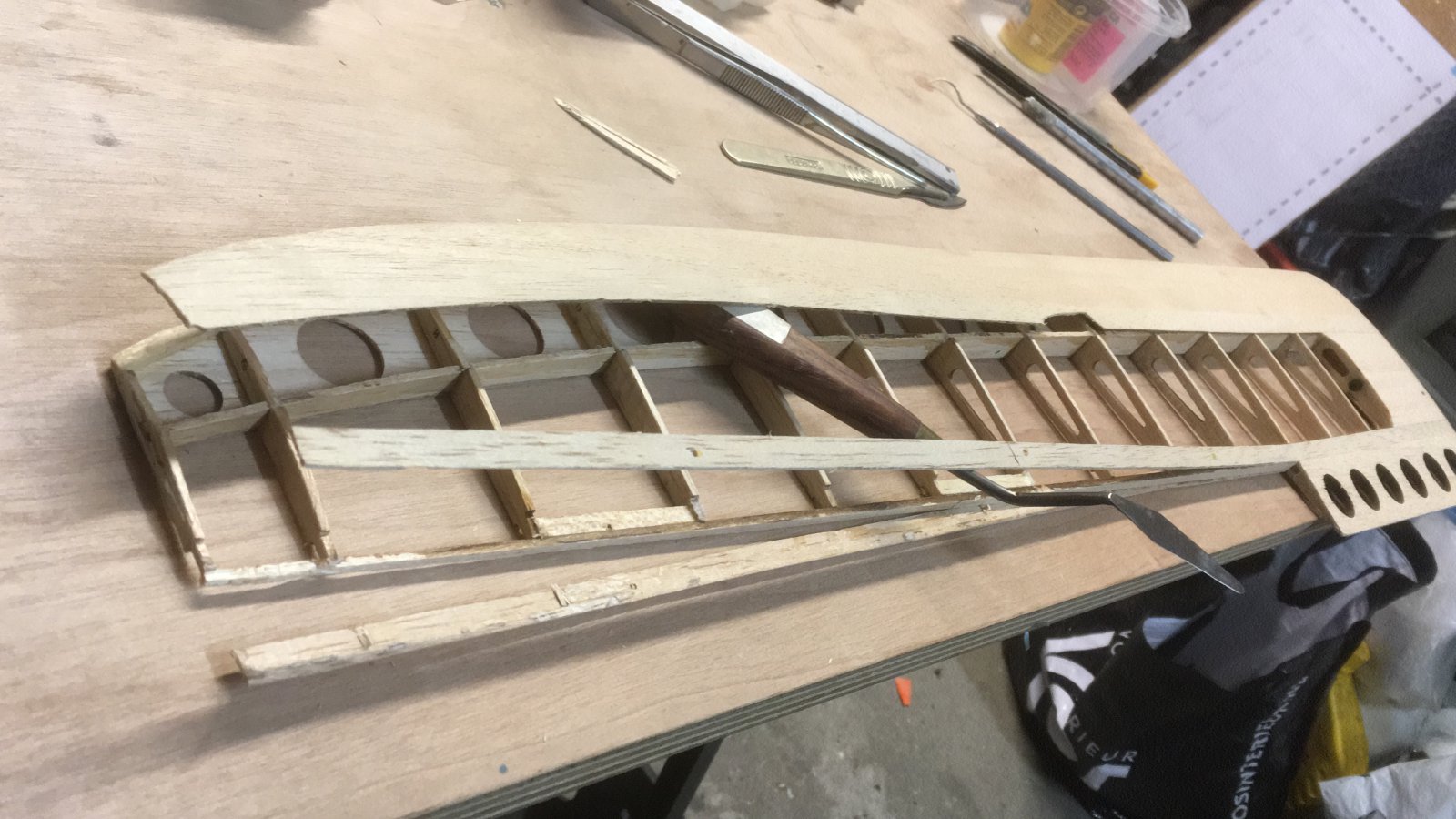

    Je kan het stuurorgaan stomen boven een kokendwater fluitketel. Desnoods balsa voorgeimpregneerd met ammonia.
    Wil dat nog niet werken, achterlijst opensnijden met de balsa-cutter (goed de hoogte instellen... en dan kletsnat richten (eventueel met ammonia gedept) zonder te verlijmen tussen stalen of alu hoekstukken. Inklemmen en 24 uur laten drogen... niet geforceerd drogen, dat werkt niet.
    Dan de naad verlijmen en weer opspannen... Ik zie wat schuurfoutjes cq correctieschuurwerk... dat helpt soms maar ten dele.
    Als de achterlijst gelost is van de lijmverbinding, wordt deze verbazingwekkend flex.
    Daarmee heb ik elke nukkig gewharpte ailleron weer kaarsrecht gekregen.. of gericht op de vleugelinbouw...
    Die van de Sultan heb ik in situ gecorrigeerd... in twee stappen... want de buiging was te overgecompenseerd gebeurd... kon het overnieuw.
    Met vers ingedroogde PU lijm kon dat nog tijdig.
    Hier het aileron in voorbereiding... Stalen lijst zat aan de niet zicht kant.
    "Can only be one winner!"

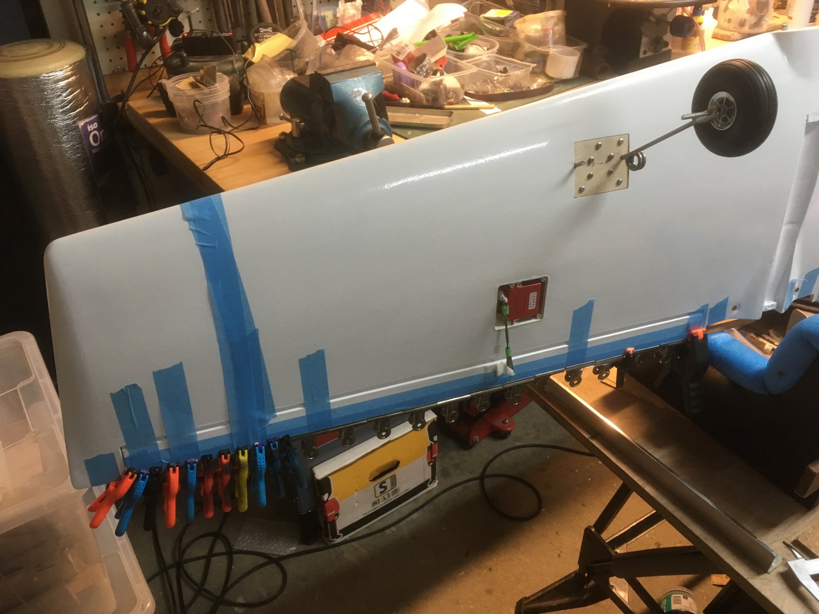

    Richten van een eHawk vleugeltje...
    Eerst spagaat, nadat herhaaldelijk pure 'waterboarding' niet werkte...
    Spanning er af halen.
    Nieuw in de lijm, rechte lat uit de scratch bak... en massa gewicht er op...
    'Can only be one winner'
    Groet Bas
    Hans V vindt dit leuk.

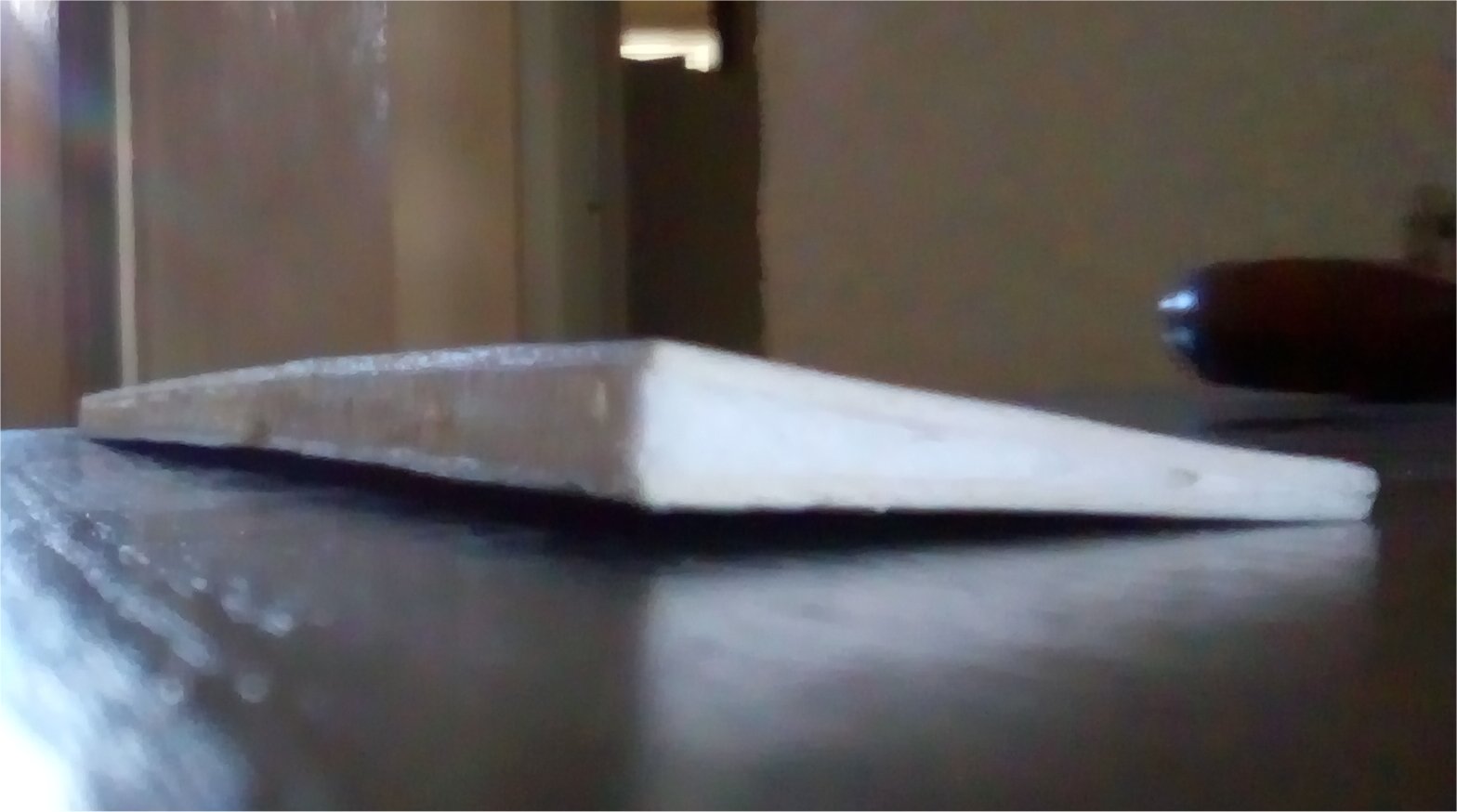

    Dit is niet iets voor mijn Mini Nimbus maar voor een rolroer van een Flamingo Contest en hiervan is één rolroer getordeerd. Als ik wil vliegen spuit ik wat water onder de abachi en het schuim en zet ik hem een nacht onder spanning en de volgende dag is hij recht en vliegbaar maar na een paar dagen gaat het rolroer terug naar de oude situatie. Het liefs wil ik niet alle solarfilm verwijderen maar als het moet dan moet het maar hoewel ik eerst voor een minder ingrijpende reparatie wil kiezen.
    Op de foto lijkt het erger dan het is.

    Klopt Bas het rolroer is een sandwich van styropor balsa. Ik denk zelf dat dat ik iets te slordig ben geweest met de verdeling van de gewicht omdat de zwaarste gewichten op de beide uiteinde van het rolroer drukte en in het midden iets minder druk is uitgeoefend waardoor het eindresultaat iets te wensen overlaat.
    Met wat druk is het wel te corrigeren.
    Ik had liever iets minder spanning gehad want het risico bestaat altijd dat in de toekomst het rolroer, ook al is het met een balsa latje versterkt, een bepaald geheugen behoudt en blijft werken. Wat ben ik kritisch hé? :)
    Een soort pers van planken met draadeinde die je kan aandraaien waardoor je de druk regelmatiger kan verdelen zou de uitkomst zijn zeker als ik later ook vleugels ga snijden.

    Ook hier geld dat rigoureuze ingrepen kunnen werken.
    Kaarsrechte cut, de vervorming volgend, dus symmetrie, en weer verlijmen. Achterlijst of voorlijst. Als dan de sandwich her-verlijmd wordt de spanningen geneutraliseerd, zal het in de ‘matrijsvorm’ blijven staan.
    Zonder verlies aan sterkte van het werkstuk. Dat is ook zo leuk aan multiplex... constructies...
    Ooit een artikel op RC Universe, zeker 14 jaar gelee, over een p40 houtbouw met verkeerde tipverdraaiing... de schrijver had het kreng overgenomen. Rats! wat doe je dan?
    Dus met een scherp mes een X dwars door de indekking van de vleugel, hoek naar hoek.
    De tipverdraaiing ingesteld zoals het moest, de cuts verlijmd in de nieuwe stand... Problem solved. Vond het vrij opmerkelijk... soms moet je wat?
    Je kan het werkstuk direct goed richten op de vleugel. Beide kanten als je dat zou willen. Met rechte latten en klemmen om te richten. Moet lukken.
    En in de folie? Iets meer zichtbaar...dwars er door?
    Maar je zou kunnen overwegen in de folie en al, met een folie op folie retoche voldoende kunnen camoufleren. Komt geen brandstof aan, dus zal goed blijven zitten.
    Rond afgeknipte folie op de hoekjes geeft minder kans op ezelsoren van de patch...

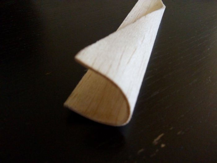

    Net even een simpel testje gedaan met onverdunde ammonia en 1.5mm balsa en het balsa flink verzadigd, dit is het resultaat en dit is gebeurd zonder stomen.

    Rolroer aan het spit:
    Morgenochtend tijdens het eerste bakje koffie weet ik of hij recht is.
    En of hij ook past zoals het hoort.
