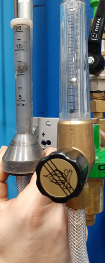

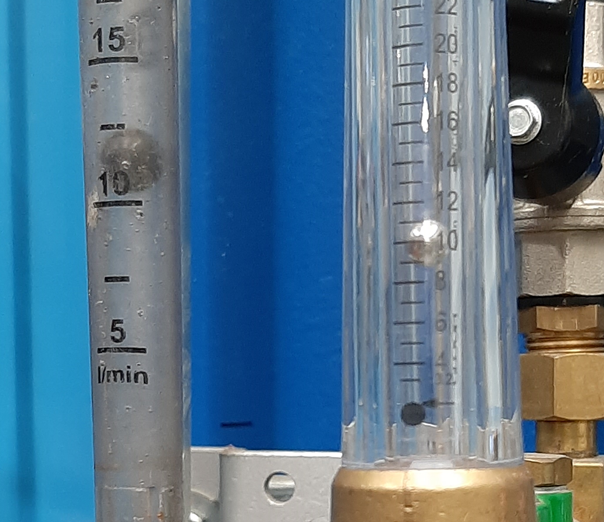

Manifold
Vandaag iemand geleerd een flowreduceer af te regelen.
Niet dat dit reduceer ontregeld was.
Gewoon gedaan.
© 2 foto's w.p. 6-2021
Eerst het ding versteld met de inbus stelschroef onder de drukveer.
Toen een lekvrije slangverbinding gemaakt tussen flowreduceer en flowtestbuis.
Verschil afgelezen van ca. 2 liter per min.
De stelschroef blijven verstellen/trimmen tot beide gelijk zijn.
Eerste stap hier 10 liter toen 15 en 5 liter gecontroleerd.
Bij het verstellen (weg van 4,5 bar) bleef het flowreduceer ongeveer de instelwaarde houden.
Zie kogeltje rechts.
De werkelijke uitgaande flow bleek anders bij verstelling.
Kennisoverdracht geeft plezier

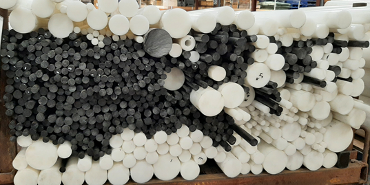

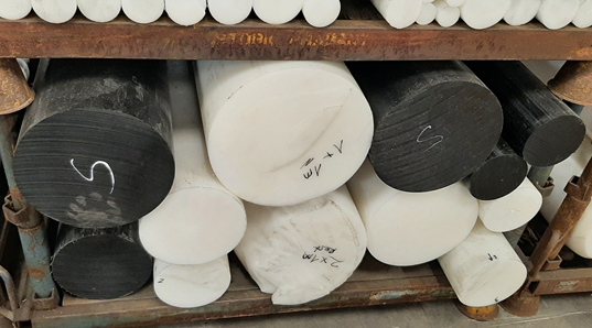

Modelbouw materialen

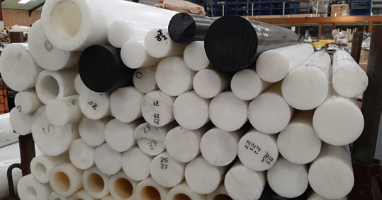

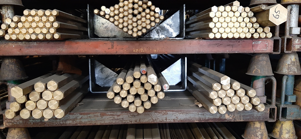

En ook nog jou aluminiumbrons.
Gewoon voor een modelbouwer waanzinnig veel metalen.
Dan is er ook veel plaatmetaal, buismetaal, korte stompen massief staal etc.
Verder kwam ik veel kunststof tegen zoals POM en soortgenoten.
Dit kunststof een blokken of in massieve ronde stokken van een meter in enorm veel maten.
© 3 foto's w.p. 6-2021 met toestemming
Ik heb in Boxmeer HDPE en POM in vlakke plaat meegenomen en blokken tot 10cm dik.
Veel modelbouwplezier,
Willum

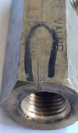

Hardsolderen

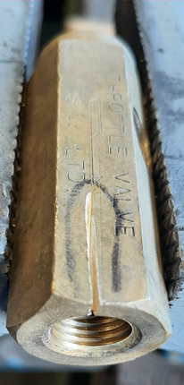

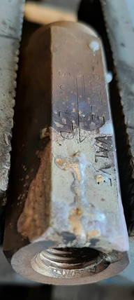

Keerklepje en smoorventiel.
Mogelijk heb ik dit ding nog nodig voor mijn elektrische hydraulische pers.
Niet direct als keerklep maar als smoorventiel.
Doordat er een conische dubbelnippel in geschroefd is het messing gescheurd.
Dat kunnen we niet gebruiken.
© 4 foto's w.p. 6-2021
Schroefdraad (1/4 BSP) opnieuw gesneden.
Helemaal dichtgesoldeerd.
Ik ben een hergebruiker.
Willum

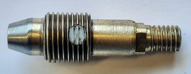

Bonte verbinding, gaskraanspindel.
Hier is een voorbeeld uit de dagelijkse praktijk waar messing aan staal is gesoldeerd.
© foto w.p. 6-2021
Het nylon propje is voor de stroefheid van de spindel.
Na een schoonmaakbeurt weer teruggeplaatst.
Schroefdraad hoeft niet opgesneden te worden deze loopt nog prima.
Willum

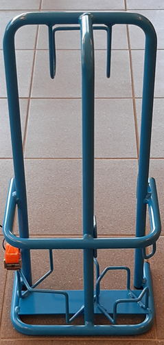

Hardsolderen
Voorbeeld van een hardsoldeer ransel.
Vrij eenvoudig, maar leuk bedacht.
© foto w.p. 6-2021
Ik weet,
er zijn op dit moment enkele mensen bezig een hardsoldeerset samen te stellen.
Misschien ook voor anderen die zoiets zouden willen maken.
Eenvoudige dunwandige buis ca. 19mm.
Beetje buigwerk.
Hier is het gestel gelast kan ook met messing hardgesoldeerd worden.
En dan zeg ik,
wel zo mooi.
Hoeft niet met nieuwstaal, kan ook met gebruikt materiaal.
Typisch, meestal zijn deze dingen blauw.
Willum

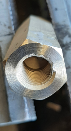

Gietijzer kan je stoppen met boorgaatje. Ook autoplaat als je ventilatie sleuven aan moet brengen. Ook plastic houdt inboren de scheur tegen. Bijvoorbeeld een schade aan een cabinekapje. Met inzagen stop je de scheur ook.
Met stitching kan je een scheur in een motorbok dichten. Alle technieken hoe en wat staan mooi op internet. Vroeger moest je dat uit de autoblaadjes pellen.
Heeft u ook aan het einde van de scheur een klein gaatje geboord?
Of is dat hier niet nodig?
Ik had kunnen boren, maar,
Ik had de scheur ingezaagd, gestraald, gespoeld in thinner met remmenreiniger diep ontvet en met schone perslucht droog geblazen.
Aansluitend direct gesoldeerd met zilver.
Inwendig verwarmd met de vlam.
Zoveel soldeerzilver gevoed aan de scheur dat het binnen achteren in de schroefdraad te zien was.
Na langzaam afkoelen gestraald met glasparel en de schroefdraad nieuw opgesneden.
Kopje afgedraaid om te zijn of echt een doorvloeiing was.
Willum
Zoals Bas schreef.
Hij heeft dit en meer al eens eerder aangehaalt.
Onze dank hiervoor.
En inderdaad gietmetalen, gietstaal, gietijzer, gietaluminium, gietbrons die scheuren graag.
Hardere kunststoffen willen graag breken of scheuren.
Plaatmetalen zoals messing, staal, koper, brons en anderen willen wel scheuren.
Bestaat de kans dat ze verder scheuren ook na reparatie met lijmen, solderen, lassen, dan boren.
Maar waar boren?
Is de scheur die jij ziet echt ook tot het einde zichtbaar.
Soms is penetrant onderzoek nodig.

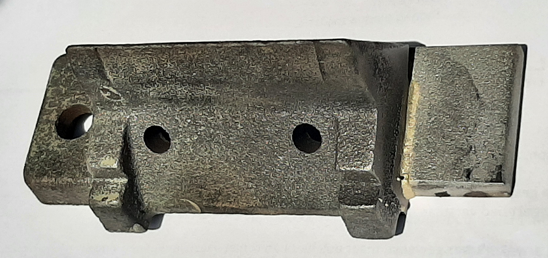

Hardsolderen

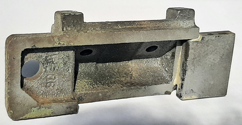

Zilverhardsolderen staal aan gietijzer.
Missende stuk aanvullen.
Goed schoonmaken.
Uitvlakken op een steen.
Voor verwarmen en gelijk hardsolderen.
© foto w.p. 6-2021
Gat boren.
Zwart maken en terug monteren onder mijn hydrauliekpomp.
Willum
