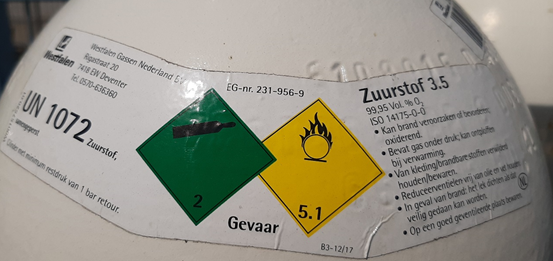

    Zuurstof
    Zuurstof voor (hard)solderen, snijden en heetstoken.
    Zuurstof voor dit soort werk heet technische zuurstof.
    Technische zuurstof heeft een hoge zuiverheidsgraad.
    Zuurstof is een aanjager bij bovengenoemd werk.
    Zuurstof kan onder bepaalde omstandigheden branden zonder een brandgas.
    Zuurstof wordt gebruikt omm een thermische lans te laten werken.
    Zuurstof reageert met olie, vet en vuil en kan dan ontploffen of branden.
    Alles dat met zuurstof in aanraking komt moet dan ook echt vet en vuil vrij zijn en blijven.
    Technisch zuurstof zit meestal opgesloten in flessen met een druk van 200 of 300 bar.
    Om het zuurstof bruikbaar te maken wordt er een reduceer op de fles geschroeft.
    Een druk ontspanner.
    Zuurstof reduceren verminderen de druk tot 10 bar regelbaar.
    Hogere uitgangsdrukken kunnen ook.
    De flow/.hoeveelheid zuurstof die de verbruiker nodig heeft vereist gepast reduceer.
    Zuurstof is te koop en te huur in flessen, bundels of tanks.
    Zuurstofflessen bestaan in 4, 5, 10, 20, 30 en 50 liter (waterinhoud gemeten).
    Huurflessen zijn niet onderling verkoopbaar ze blijven eigendom van de verhuurder.
    Huurflessen huur je per dagdeel.
    Is de fles leeg
    of niet meer nodig
    breng je ze teruig naar het verhuurdepot.
    Je neemt weer een volle mee of de huur stopt.
    Al deze flessen hebben een barcode die laat zien wie de huurder is.
    Start de huur wordt deze barcode gescand, komt de fles retour weer scannen.
    De vulling wordt apart in rekening gebracht.
    Een huurvulling is altijd goedkoper dan een eigendomsvulling.
    In Nederland zijn er meerdere verhuurders.
    Westfalen, Airlequide, Airproducts, Linde,
    Koopflessen zijn overdraagbaar aan ieder ander die de fles wil hebben of kopen.
    Hebben flessen een barcode is deze niet te koppelen aan de eigenaar.
    Deze barcode laat wel zien welk depot deze geleverd heeft.
    Wil je een fles kopen kan bij een depot of via overname.
    Je koopt de gewenste maat fles de eerste vulling is dan meestal gratis.
    Leuke korting toch.
    Is de fles leeg breng je deze naar het depot en ruilt voor een volle fles.
    Deze (andere) fles krijg je gelijk mee. Je betaald alleen de vulling.
    Verplichte fleskeuringen zijn voor rekening van het depot.
    In Nederland zijn er meerdere verkopers van flessen.
    Allen hebben ze een ruilsysteem.
    Leeg-vol.
    Een grotere met een landelijk dekkend netwerk is er ook.
    Verkoop jij je fles van Friesland naar Limburg geen probleem voor de nieuwe eigenaar.
    Eigenflessen bestaan ook nog steeds.
    Dit zijn gasflessen met jouw naam onuitwisbaar ingeslagen.
    Deze breng je naar een vuldepot en haal je dan ca. een week later weer gevult op.
    Er bestaan meerdere van deze depots.
    Of dit aantrekkelijk is qua prijs?
    Je bent zelf aansprakelijk voor de tienjaarlijkse verplichte fleskeuring.
    Keurkosten zijn al snel 50 euro.
    Dan zijn er nog de vervelende instapkosten die nergens op slaan.
    Kom je nieuw op een depot met een bestaande eigen fles wordt daar 40 tot 50 euro voor berekend.
    Vreemd er is geen administratie van flessen,
    bruikbare fles binnen de keur kan zo geruild worden.
    Kom je als bestaande klant met zo'n zelfde fles is het meestal instapvrij.

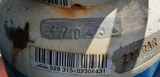

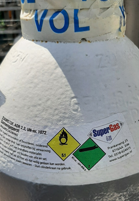

    upload_2021-6-16_19-20-40.png upload_2021-6-16_19-20-6.png upload_2021-6-16_19-20-20.png
    © foto w.p. 6-2021 Eigendom, Huur Linde, Huur westfalen.
    Drie voorbeelden van de vele.
    Zuurstof is geen speelgoed.

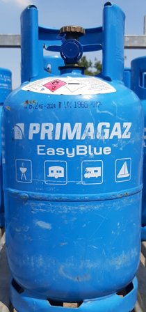

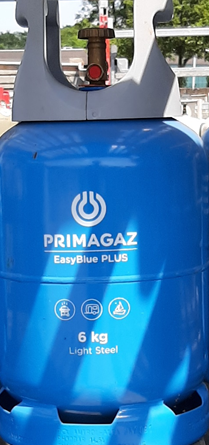

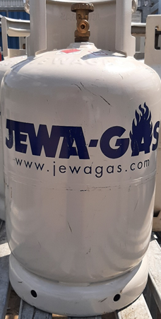

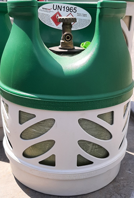

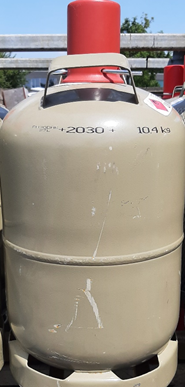

    Propaan
    Propaan wordt voor veel toepassingen gebruikt.
    Propaan is een LPG, ofwel vloeibaar petroliumgas.
    Propaan is geen mengsel van gassen.
    LPG kan een mengsel van gassen zijn, meestal butaan en propaan.
    Propaan in flessen dat wij kopen is meestal voor de BBQ of voor verwarming.
    Ik, wij gebruiken het voor te (hard)solderen.
    Er zijn eigendomsflessen zoals bijvoorbeeld de groene 5 kilo eurotjes.
    Deze koop je met datumstempel en ruilt bij leeg voor vol.
    Je betaald hierbij steeds alleen de vulling.
    Na tien jaar is ook van deze fles de keur termijn verlopen.
    Herkeur van deze flesjes door eigenaren is zelden.
    Dan zijn er de statiegeld flessen.
    Je betaald statiegeld/borg en de vulling.
    Fles leeg of over dan krijg je het statiegeld terug.
    Er zijn merken met statiegeld die een eigendomsbewijs willen zien.
    Heb je dit niet pech gehad.
    Flessen zijn er in ligtgewicht, in staal in groot en klein.
    Gasflessen worden gevult met vloeibaar gas.
    De vulling wordt aangegeven in kilo's.
    Het gewicht van de fles zelf/tarra staat altijd op de fles gedrukt.
    Op deze manier kun je zelf door wegen zien wat er rest in de fles.
    Tarra plus vulling is totaalgewicht.
    Dan zijn er voor zakelijke klanten huurflessen zoals bij zuurstof.
    Je neemt nu een volle fles mee en brengt deze leeg retour.
    Bij inlevering stopt de huur.
    Dan zijn er naast propaan depots ook vulstations.
    Deze vulstations kunnen eigenflessen vullen.
    Huurflessen mogen deze depots niet vullen.
    Vullen van propaanflessen bij een tankstation is ten strengste verboden.
    Toch doen is een economisch delict en wordt streng gestraft.

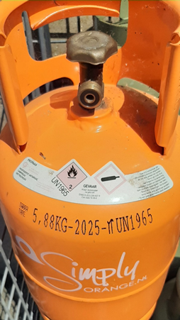

    upload_2021-6-16_20-21-45.png upload_2021-6-16_20-21-57.png upload_2021-6-16_20-22-8.png upload_2021-6-16_20-22-23.png upload_2021-6-16_20-22-35.png upload_2021-6-16_20-22-49.png
    © foto w.p. 6-2021
    Als antwoord op een vraag,
    Veel modelbouwplezier,
    Willum

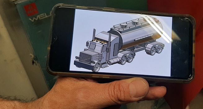

    Ik was vandaag op een school.
    Bij de techniek opleiding liet de enhousiaste leraar zien wat hij aan het tekenen was.
    De middelbare leerlinge krijgen volgend schooljaar een vrachtwagen te bouwen.
    In deze leerstof/vrachtauto zijn alle vaardigheden verwerkt die ze het komende jaar moeten oefenen en kunnen.
    Tig-lassen, mig-mag lassen, frezen, draaien, knippen, zetten, walsen en noem maar op.
    Het gaat een echt gevaarte worden van ca. 120cm.
    De materialen die verwerkt gaan worden zijn kunststof, staal, messing.
    Verder worden kogellagers verwerkt in draaipunten en wielen.
    De leerraar wil me op de hoogte houden hoe het vorderd met het ontwerp.
    Straks als in het nieuwe schooljaar begonnen gaat worden met de opdracht wil hij mij hiervan berichten.
    © foto w.p. 6-2021

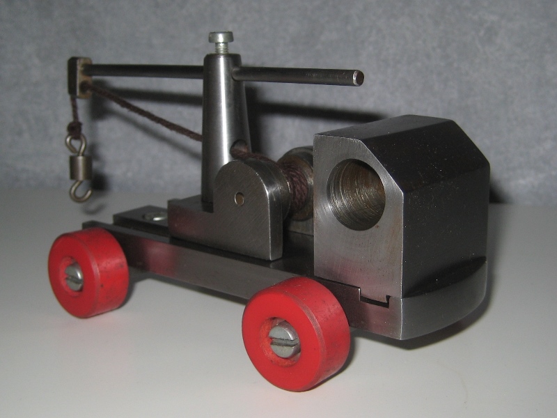

    Dat is heel wat anders dan dat ik vroeger op de technische school heb moeten maken.
    Ik heb dit als 13 jarig jochie toen moeten maken (ik heb hem nog steeds).
    Daar is toen wel de basis gelegd voor de hobby van nu !!!!
    Groet, Ruud.
    JeroenDorr, Gea, willum en 2 anderen vinden dit leuk.

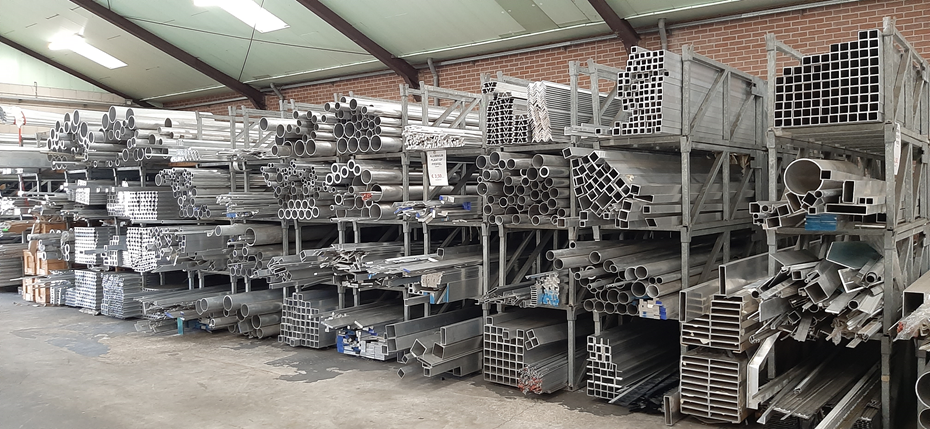

    Knutsel materiaal
    © foto w.p. 6-2021
    En nog heel veel meer.
    Daar in Boxmeer.
    Mogelijk zijn er zo ook andere plekken in het land.
    Willum
    JeroenDorr en Potter vinden dit leuk.

    ik was van de week even bij hbm, en zag dat zij nu ook een klein hoekje hebben met wat messing, koper en bronzen staf.
    er lagen ook verschillende stukken aluminium en kunststof. Het zijn geen grote stukken staf, maar voor modelbouwwerk kan je daar prima mee uit de voeten.
    Potter vindt dit leuk.

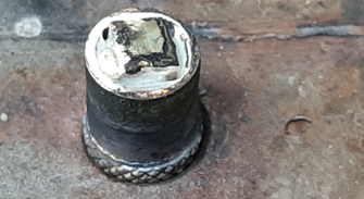

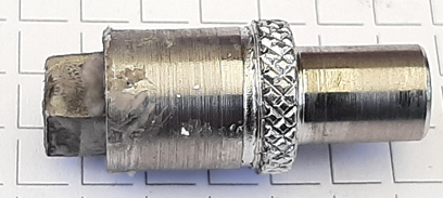

    Hardsolderen
    Bagger met probleem.
    De hydrauliekcilinder boven op de arm werkte niet meer.
    De hydrauliekcilinder is een draadspindel.
    Het verbindingsstuk tussen draadspindel en servo was van zamak.
    Door het vele gebruik was de zeskant 3/16 inch uitgesleten en wilde niet meer meewerken.
    3/16 is een dopsleutelmaat dus die heb ik verbouwd naar nieuw passtuk.
    Het aansluitgat 1/4 heb ik met een stukje vierkant en zilver dichtgemaakt.
    upload_2021-7-1_18-41-40.png upload_2021-7-1_18-41-53.png upload_2021-7-1_18-42-8.png
    © foto w.p. 7-2021
    Vandaag heb ik de kraan werkend weer terug gegeven.

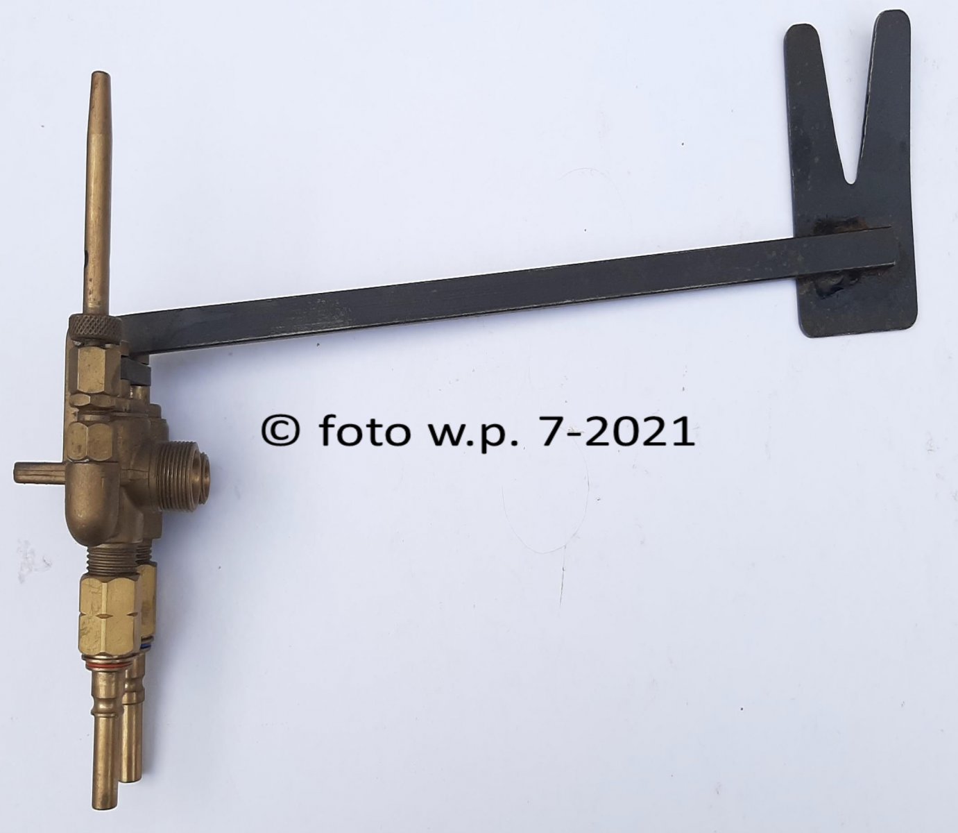

    Zachtsolderen

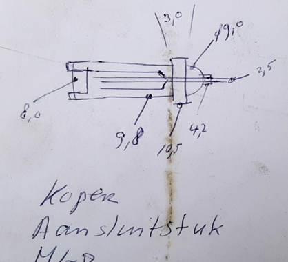

    upload_2021-7-2_21-37-19.png upload_2021-7-2_21-23-21.png upload_2021-7-2_21-23-3.png
    © foto w.p. 7-2021
    Vandaag een nieuwe binnen en buitenbuis gemaakt voor een extra lange snijbrander.
    De buitenbuizen zijn een 10mm en een 12mm met aan een kant fijne schroefdraad.
    De schroefdraad is op de draaibank met snijplaten erop gesneden.
    De brander is een twee-pijpsbrander.
    Vaak hebben twee-pijpsbranders zoals deze voor de gloei/smelt vlam een rvs buiten buis en een koperen binnenbuis.
    De buis voor de snij zuurstof is enkel rvs.
    Bij tweepijps snijbranders heb je eerder kans op een binnenbrand bij vlaminslag omdat er een (extra brandbaar) gemengd gas propaan-zuurstof door gaat.
    De overgang van koper naar in dit geval een messing aansluitstuk brand dan als eerste door/dicht.
    Beide delen zijn in dit geval met tin gasdicht aan elkaar gesoldeerd.
    Morgen afwerken en testen.
    Na complete revisie/herbouw.
    Is getest en retour blije eigenaar.

    Gasspaarapparaat
    © foto w.p. 7-2021 Als het dan zo moet.
    Vandaag enkele gasspaarapparaten ingekocht.
    Ze hadden nogal meegemaakt.
    Demonteren schoonmaken en herbouwen.
    Een gasspaarapparaat helpt gas te besparen en sneller te werken.
    Onder de handel zitten twee indrukbare stopkranen, gas en zuurstof.
    De pilaar is een waakvlam.
    De brander hangt in rust in de gaffel/zwaluwstaart en sluit zo de gastoevoer af.
    Stel op het reduceer zuurstof 2,5 bar druk in.
    Reduceer gas mag 30 Mbar zijn.
    Steek de pilaar/waakvlam/lantaarn aan en stel de vlam eenmalig netjes af.
    Haal de brander van de gaffel. Onsteek de brander.
    Regel eenmalig de vlam aan de brander af met het kraantje gas op de handgreep.
    Als je nu de brander terughangt op de gaffel gaat de brandervlam uit.
    Haal je de brander van de gaffel ontsteek je deze zonder verder iets te doen in de waakvlam van de lantaarn.
    Resultaat je hebt steeds een de zelfde vlam terug zonder verder iets te moeten instellen of bijstellen.
    Dit kun je eindeloos blijven herhalen totdat de fleskranen dicht gaan.
    Het spaareffect zit in de soldeer pauzes en niet hoeven instellen van de brandervlam.
    Deze is een van het merk Gloor.
    Meerdere autogeenmerken hebben een soortgelijk toestel.
    Let wel,
    er zijn twee typen spaarventielen.
    een voor alleen maar Acetyleen-zuurstof
    en een voor Propaan-zuurstof, waterstof-zuurstof, propaan-perslucht...
    Beide typen zijn niet door elkaar te gebruiken.
