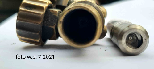

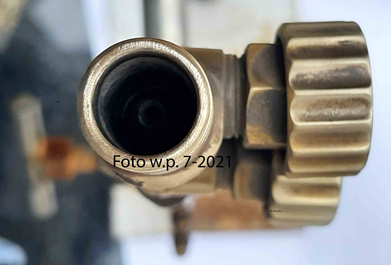

Uit de verzameling hardsoldeerbranders.
Twee handgrepen hadden schade aan het inlaatstuk.
Iemand had met zijn of haar grote voeten erop gestaan.
Het lasvoorstuk paste niet meer in de vervormde uitsparing.
Hiervoor een 1 graden konische opruimer gemaakt die in de schacht past.
Twee tikjes met een klein hamertje en de schacht was weer rond.
De schroefdraad M15x1 voor de wartelmoer toch maar even nagesneden.
Het lasvoorstuk past weer netjes en sluit gasdicht af.
Volgende stap is de twee handgrepen reviseren en weer werkbaar maken.
Beide zijn van het merk Perkeo dus zeker de moeite waard.
Zeer veelzijdige brander.

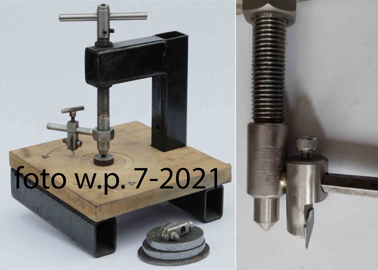

Pakkingsnijder
© 3 foto's w.p. 7-2021

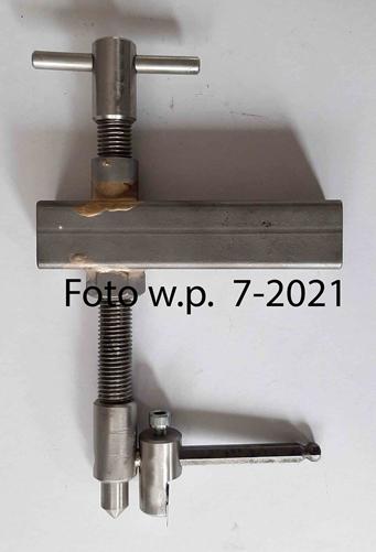

Piet vroeg of ik voor hem ook een pakkingsnijder wou maken.
Het raamwerk en de dwars balk (rechtse foto) had hij al gemaakt.
Het raamwerk en de moer op de dwarsbalk heeft Piet met messing gesoldeerd.
De schuifas is een stuk van een 8mm inbussleutel met zilver gesoldeerd.
Het mespuntje is met tin op het rvs gesoldeerd.
Bleef voor mij over de draadspindel met kruk en cirkelsnijder.
behalve het mes en de schuifas voor het mes is alles van rvs gemaakt.
De ondergrond, de snijplaat heb ik van 25mm pom gemaakt.
MDF is toch te kwetsbaar en niet duurzaam.
Vandaag samen met piet het geheel afgewerkt en getest.
Helaas geen foto. (LInkse foto is de mijne lang geleden.)
Het ding is gemaakt om rubber membramen mooi rond te snijden tot een dikte van ca.5mm.
Het tekeningarchief heeft een werktekening van de snijder.

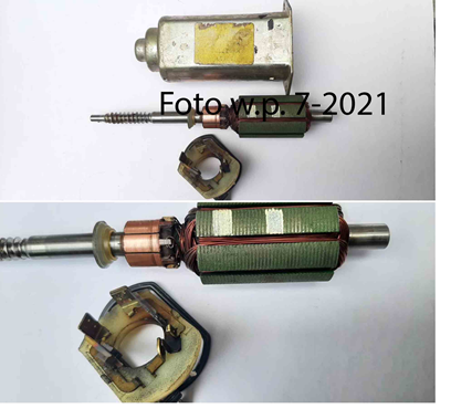

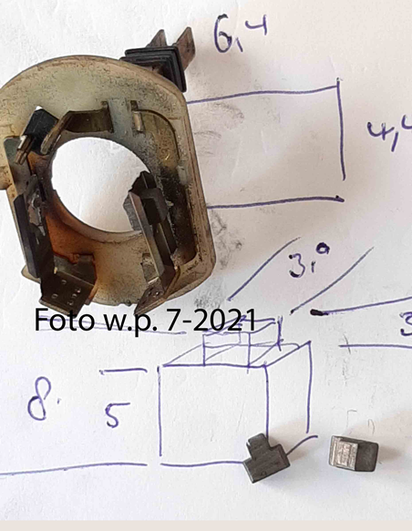

Motor revisie
© 2 foto's w.p. 7-2021
Het kleine motortje wou niet meer.
Open gemaakt, het leek erop dat de wikkelingen van het anker verbrand waren.
Na schoonmaken met een schuurlatje op de draaibank en nieuw meten,
alle wikkelingen zijn te meten.
Een koolborstel was weg, twee nieuwe maken en plaatsen.
Straks doet de motor het weer.

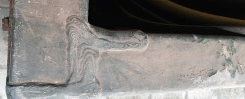

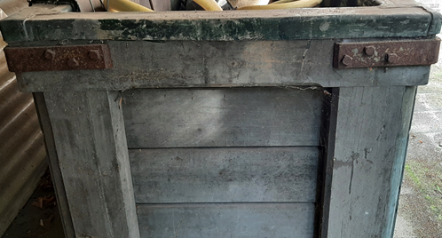

Lood lassen
Ik had het lassen van lood hier al een keer aangehaald.
Kwam ik vandaag nog zo'n oude chemische kist/kuip tegen.
De kist is van eikenhout, de beplating in de kist is van bladlood.
Alle naden zijn met lood gelast.
Loden kuip met lood gelast dan is alles een metaal, lood.
Kan en mag niet gesoldeerd worden met tin-lood solderen.
Het lassen van lood gebeurd met een autogene vlam
met waterstof en zuurstof, waterstof en perslucht zou ook kunnen.
Het toevoegmetaal is looddraad bestaat uit 100% lood.
Qua werk is het te vergelijken met autogeen aluminium lassen.
© twee foto's w.p. 7-2021
Het is nog steeds een uitdaging om ook dat te leren, loodlassen.

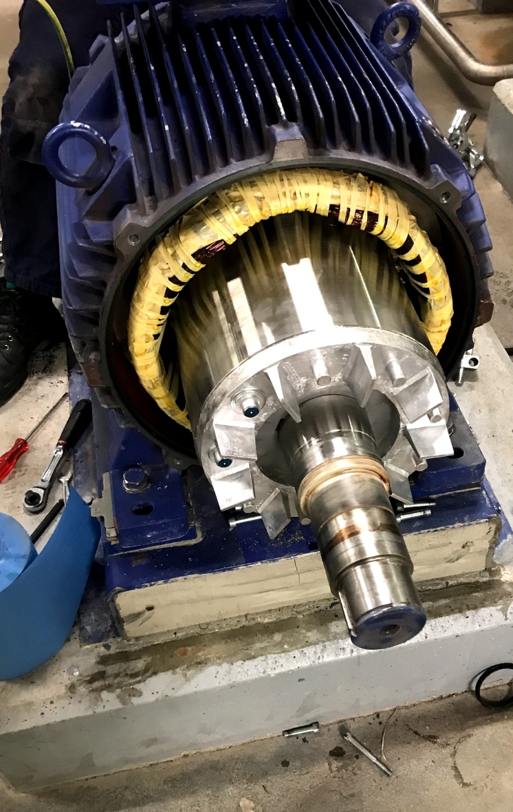

Motor revisie
Hij ziet er weer netjes uit Willum.
op het werk reviseren we met enige regelmaat motoren, al zijn dat de wat grotere jongens.
Bijgevoegd een foto van een motor tijdens de revisie, de betreffende motor heeft een vermogen van 75kW.
Nogmaals voor iedereen hier, heb je een vraag op elektro gebied, schroom niet om de vraag te stellen.
Elektro motoren
Dat zijn niet de originele wikkelingen.
4 KW groter kom ik ze niet meer tegen.
Enkel jaren geleden kwam ik met vaste regelmaat bengelen tegen van een meter en langer.
Die waren allemaal frequentie geregeld en hadden een aparte blazer op het propellerhuis zitten.
Vaak stonden deze recht op.
Leuk werk Finn

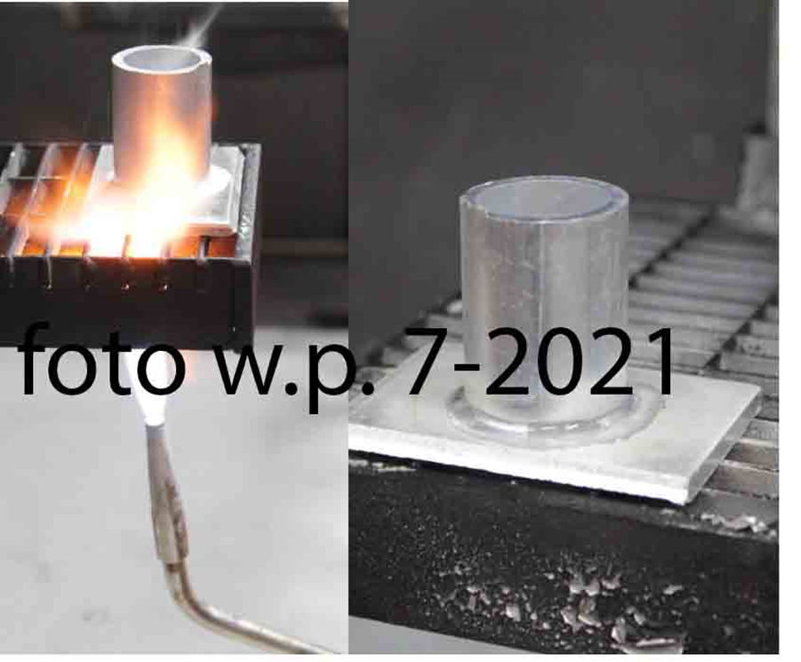

Mooi om te zien.
Aluminium hardsoldering.
Aluminium uit de bouwmarkt.
Aluminium flux en aluminiumdraad ALSI12.
(ALSI12 is een gewone goedkope tig-lasdraad)
Alles goed schoonmaken vooraf.
Flux opzetten, draad er bij leggen.
En goed verwarmen.
Heeft hij/zij netjes gemaakt.

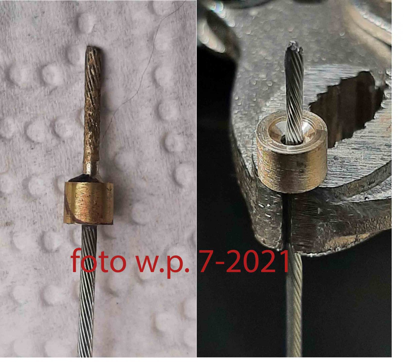

Hardsolderen van een messing tonnetje aan een RVS staalkabel met hardsoldeerzilver.
De griptang neemt alle warmte op en zorgt hiermee dat het zilversoldeer niet door kan vloeien in de kabel.
Op deze manier blijft de kabel soepel.
