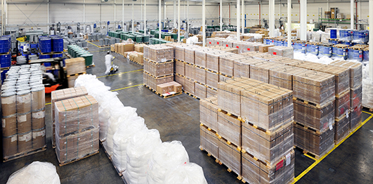

Zie hier op de foto:
Het magazijn vloeimiddelen van Solvay in Garbsen.
