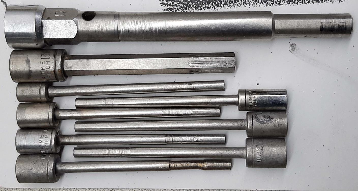

    Hardsolderen koper
    Johannes/Ariel,
    Zachtsolderen doen we nu. Dat gaat prima bij kleinere elektrodes.
    Maar bij grotere elektrodes is het wel eens gebeurd dat de soldeerverbinding bezweek tijdens het verspanen.
    De meerwaarde van hardsoldeer is volgens mij een sterkere verbinding tussen staal en koper.
    Als de soldering tijdens het draaien flink belast gaat worden
    is zilverhardsolderen "de oplossing".
    Uit het kleine accuboorkoffer
    Foto beschrijving:
    Boven slw 17 stompe soldering
    Andere kleine insteek, pen gat
    Onderste slw 10 zie de schacht, door enorm zwaar gebruik weg gevreten.
    In dit geval zijn alle schachten rvs 316 zilverhardsolderingen
    En deze foto had je toch ook wel gezien 2mm boortje aan heel lange schacht.
    [​IMG]
    Veel hardsoldeerplezier
    Willum

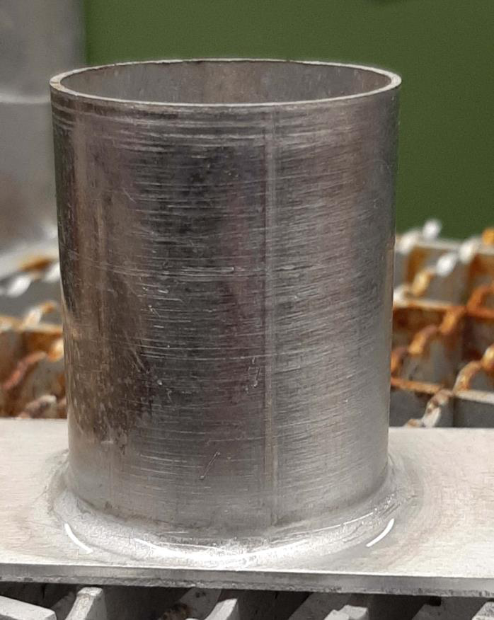

    Hardsolderen aluminium
    Dit zag ik vanmiddag iemand in elkaar knutselen.
    Dus er zijn toch mensen die het kunnen.
    Aluminium tegen aluminium aan solderen.
    Willum

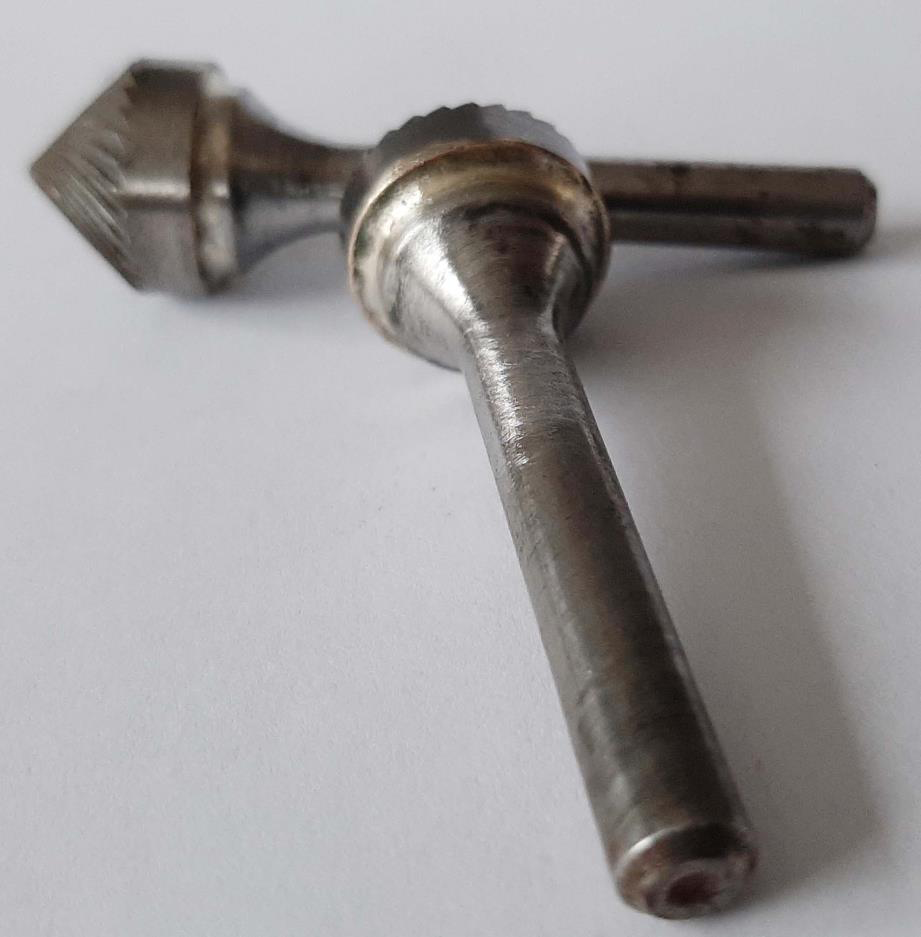

    Daar zaten twee identieke freesjes tussen .
    Bij het schoonmaken viel op dat deze (tweedelig) met zilver hardgesoldeerd waren.
    Gesoldeerd maar dan wel zuiver center op center.
    Vakwerk
    Kopje aan steel/schacht gesoldeerd.
    Ariel,
    Is dit je werk,
    alleen met ander metaal?
    Twee delen kops aan elkaar.
    Veel modelbouwplezier,
    Willum

    Inderdaad mooi hardsoldeerwerk.
    Vraagje, zijn deze freesjes voor het bewerken van hout?
  16. willum
    willum
    Lid geworden:
    6 jun 2017
    Berichten:
    956
    Locatie:
    noord-limburg
    "Stoompomp,
    Hallo "Stoompomp"
    Dakfreesje is voor metaal.
    Zeer fijn getand.
    Hoek is 90 graden.
    Ik heb dit soort gereedschapsoldeerwerk al meer gezien maar ook zelf gemaakt.
    Ik dacht, laat het eens zien. Vaak vragen mensen naar praktijk hardsoldeer voorbeelden.
    In miniatuur, echt klein heb ik ze al jaren.
    Kleinste maat die ik heb zal ca. 2mm zijn met snijkanten aan de zijkant.
    Dit soort freesjes bestaan echt is allerlei soorten en maten.
    Was laatst bij een fijnmechanisch bedrijf, zij gebruikte dit soort spul.
    Ultrafijne diamantragers en allerlei freesjes.
    De wereld is groot, en ik heb nog veel niet gezien.

    Willum,
    Mijn vraag was, of deze voor hout was.
    Het is bekend, dat door de hoge temperatuur van hardsolderen de hoog gelegeerde staalsoorten(hoog koolstof gehalte) hun hardheid verliezen.
    Eveneens, door de hoge temperatuur gaat de spaanhoek/snijvlak van het gereedschap verloren. Daarom bij opnieuw harden en afschrikken van het gereedschap worden de snijvlakken van het betreffende gereedschap opnieuw geslepen.
  18. willum
    willum
    Lid geworden:
    6 jun 2017
    Berichten:
    956
    Locatie:
    noord-limburg
    "Stoompomp,
    Zeer fijn getand.
    Hoek is 90 graden.
    Ik weet niet hoe dit freesje gemaakt is.
    Misschien dat hiet een gereedschap specialist mee leest en antwoord kan geven.
    Kan de vraag in het komende jaar stellen in de slijperij waar ik spul laat slijpen.
    Ik kan mij voorstellen dat het een snelle zilverhardsoldering is bij 620 tot 650 graden Celsius gemaakt.
    Ik kan mij voorstellen dat na het solderen er al een nabehandeling is geweest. Direct of later.
    Zo te zien is het een hardsoldering gemaakt met een toevoegdraad zilver.
    Het zou een snelle puntlas kunnen zijn met zilverfolie en vloeimiddel.
    Bij een puntlas dringt de warmte namelijk niet zo ver door. Maar dat denk ik niet.
    Bijna zeker is dat het freesje nageslepen is.
    Er zijn zoveel kopse verbindingen
    door een las tot stand gekomen zijn
    of door een soldering
    die wij nooit zien.
    Stuiklas,
    Wrijvingslas
    Willum
    Laatst bewerkt: 23 dec 2019
