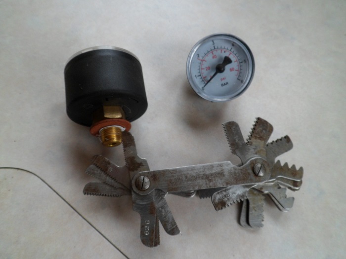

    Op de onderstaande foto twee kleine manometers ca. ø38mm met een vergelijkbaar meetbereik.
    De rechter manometer heeft een schroefdraad van M8x1mm, standaard M8 heeft een spoed van 1,25mm.
    De linker met de draadmeter heeft 28 TPI, ofwel 1/8 BSP.
    TPI staat voor Tooth Per Inch, ofwel gangen per duim.
    Laat van je weten of op de vulnippel een standaard M6 moer past.

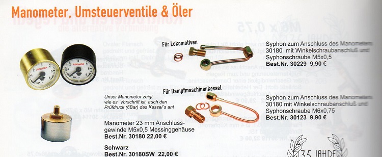

    Bedoel je deze?
    Deze manometer heeft een schroefdraad M5x0,5mm, dus vraagt ook weer een speciale houder Bnr. 30123.
    Let wel op, dat de banjobout, de bout die in de vulschroef komt M6x0,75mm is, dus fijn metrisch en geen standaard M6.

    - M5 x 0,5mm, zoals gebruikt op de beide manometers van Regner en atelier Apeldoorn. Gelijk aan de manometer op mijn schip.
    - Voor modelbouwers toepasbaar 1/8" BSP, dit is waarschijnlijk de aansluiting van de manometer, die je toont in bericht #50.
    - De eerdere met M8x1mm.
    Voor mij, de oplossing getoond door Regner, of atelier Apeldoorn, is, zeker in verhouding tot je ketel en schip, een mooie oplossing.
