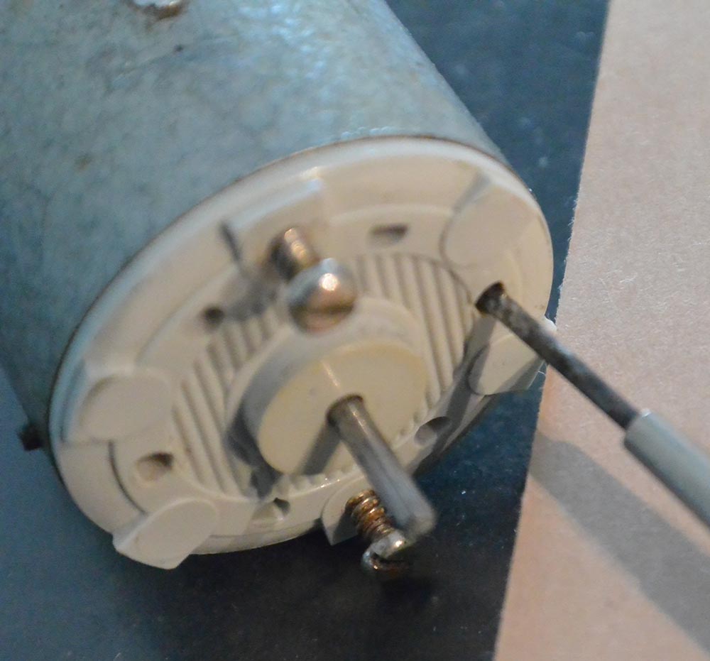

Dun schroevendraaiertje... pennetje omhoog wippen... (hier een voorste lagerschild)
Met een goede maar niet overmatige grip, al draaiende de veerstift behoedzaam lossen.
Werk boven een bakje of dienblad... opdat de delen niet op de grond flikkeren... je zoekt je het schompes!
(Evaringsdeskundig in goed zoeken...)
Beetje peuteren...soms zit een schildje een beetje vast...
En verder loshalen...
Het anker nu zichtbaar... ja er zit putty op... voor de balans... tegen trillen!
